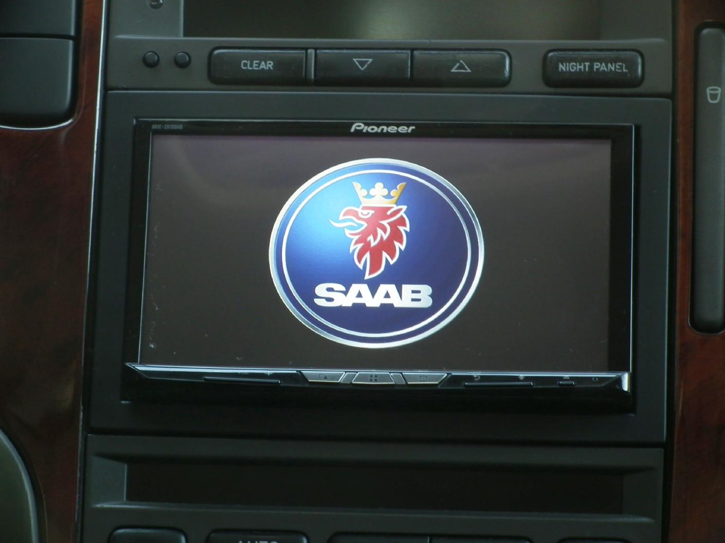

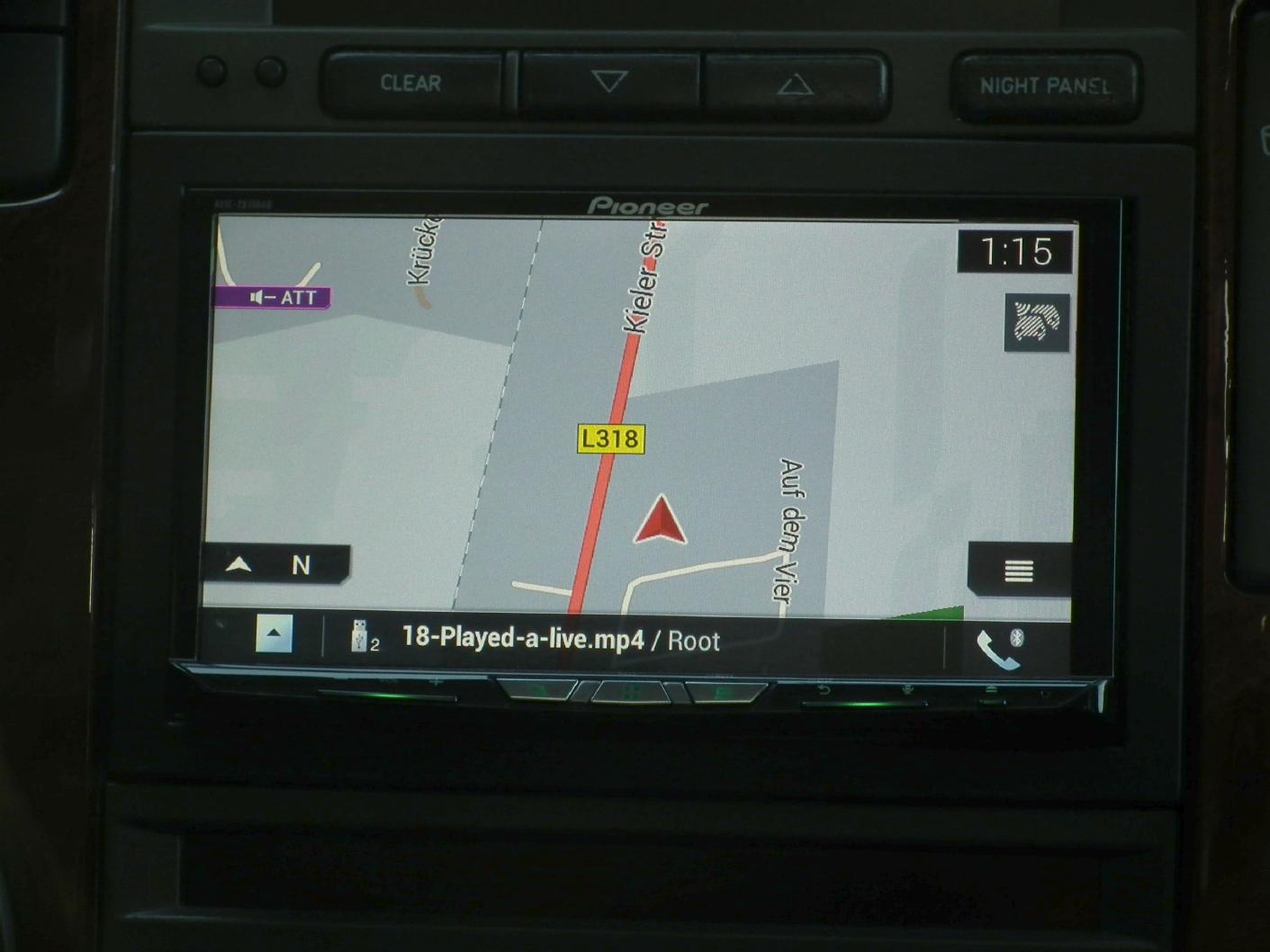

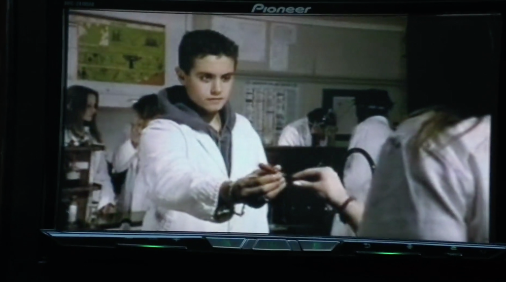

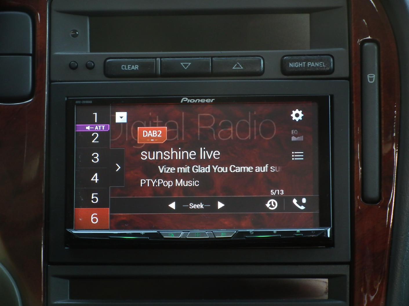

  1. Und tatsaechlich bin ich dann auch mal dazu gekommen, ein paar Bilder zu machen... Das letzte Bild ist ein "screen shot" eines Musikvideos : Gruss Michel

  6. Um auf das initiale Posting zurueck zu kommen - Problem geloest. Statt des CAN Bus wurden die analogen Eingaenge des Pioneer Geraets verwendet. Das Pioneer AVIC z810dab ist nun vollstaendig in den 2001er 9-5 Kombi integriert. - Springt an, wenn Schluessel in LOCK Position ist (Zuendung noch aus) - Dimmt das Display beim Einschalten des Lichts - Bekommt das Speed Signal - Lenkradtasten funktionsfaehig (mittels PAC SWI PS Adapter) Anleitung generell: http://saabworld.net/showthread.php?t=84 Speedsignal: https://www.saabcentral.com/forums/showthread.php?p=1429370 Der dort beschriebene Pin38 im H43-1 ist nur bis Baujahr 2002 vorhanden - Glueck gehabt :-)
