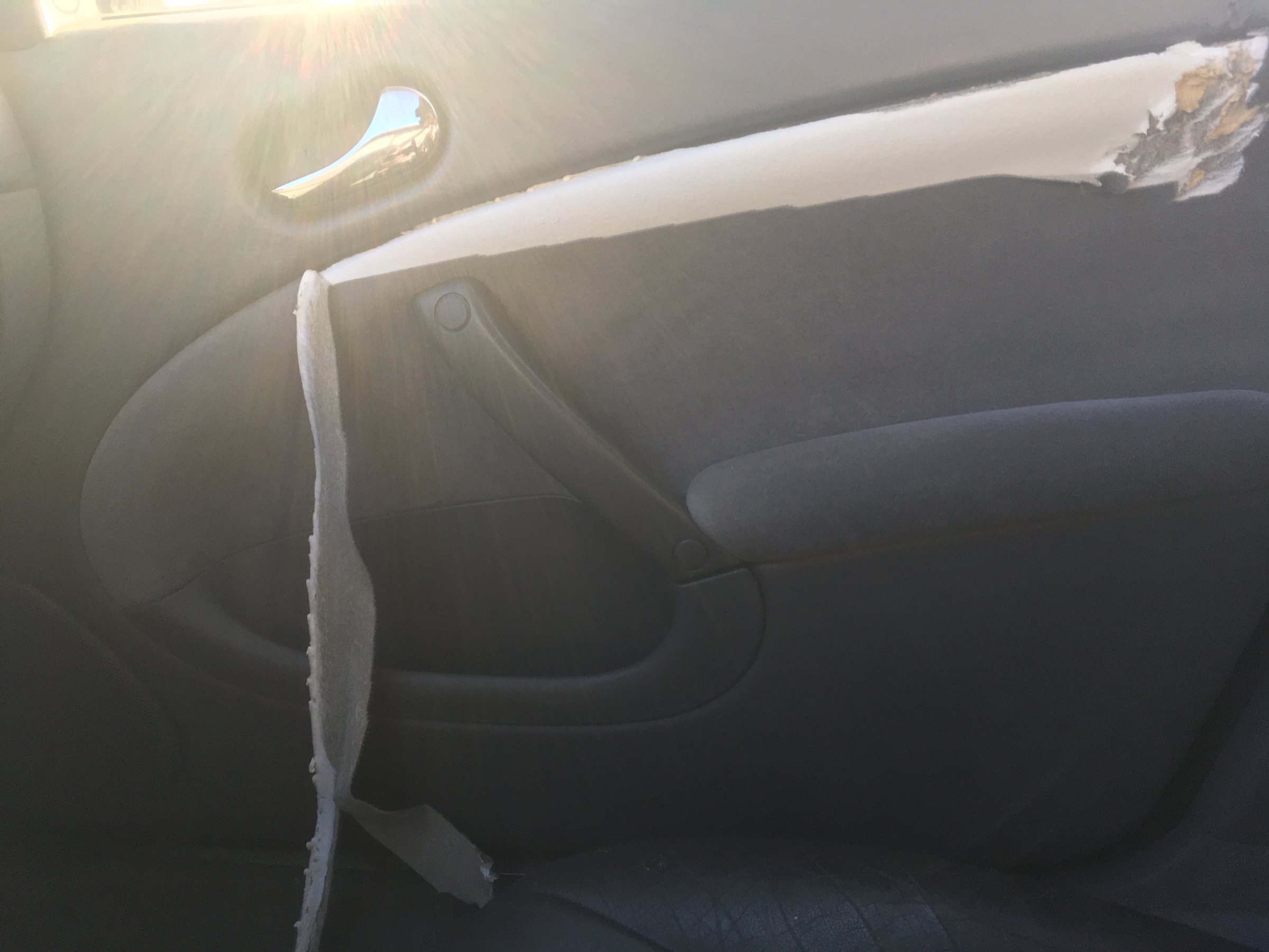

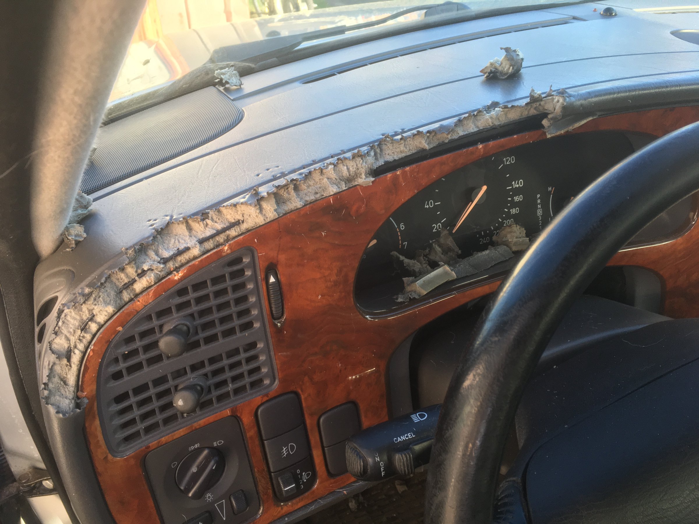

    Moin zusammen! Bin tottraurig! Hatte Heute Morgen den Hund meines Freundes mit im Saab! Der hat, nachdem er kurze Zeit allein im Wagen war im Innern randaliert! Möchte garnicht ins Detail gehen! Über die kleinen Zerstörungen wie Trennnetz! Meine Frage: Wie tausche ich mein Armaturenbrett??? Wie aufwendig ist der Tausch!? Hat jemand dafür eine Anleitung!? Ich weiß garnicht ob ich mich in naher Zukunft überhaupt daran begebe! Haftpflicht gab es für den Hund keine....nur mal so nebenbei! Für Antworten wäre ich dankbar um mir einen überblick über den Arbeitsaufwand machen kann! Lieben Dank !

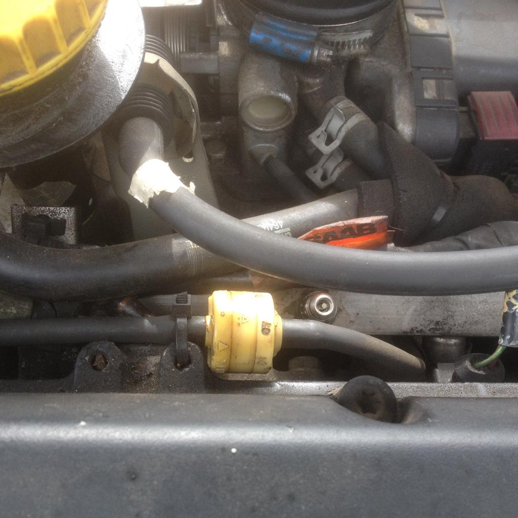

  5. Vielen Dank für die Hilfen nd Anregungen. Habe gestern den Sensor-Kühlmitteltemperatur, den Thermostaten, Ventiel für Kurbelwellenentlüftung, Zündkerzen und den Luftfilter getauscht. Massekabel am Thermostatgehäuse war ok! Wagen läuft wieder! Keine Drehzahlschwankungen mehr! Anzeige Kühlmitteltemperatur ok! Allerdings hat er im Lehrlauf ab und zu Zündaussetzer! Habe mir die Zündkassette angeschaut und einen Riss an der unteren Kunstoffschale festgestellt! Stammt sicher von der Überhitzung NA ja, wird die dann auch noch getauscht! Jedenfalls vielen Dank erstmal bis hier!!!

  11. Ach so! Thermostat habe ich schon in Neu liegen! Ebenfalls ist das Rückschlagventil für die Motorentlüftung defekt! Weiß nicht woher ich dieses bekomme!!
  12. Des weiteren ruckelt er, wenn keine Temperatur angezeigt und die Drehzahl im Leerlauf bei 1200 liegt ab 2500 U/min. Letzten Freitag wollte ich Ihn abstellen und er blieb bei 2500 U/min stehen! nahm kein Gas mehr zurück! Lüfter sprang nicht an! Wasser fing an zu kochen und wurde aus dem Kühlflüssigkeitsbehälter gedückt! Wagen ausgemacht! Wackelkontakt am Temperatur-Sensor festgestellt! Noch am selben TAg Kompressionsprüfung gemacht! Alle Zylinder bei 14 (Bar) Bis auf den 2ter bei 13,5 (Bar) Motor ist trocken und qualmt auch nicht aus dem Auspuff! Was soll mir das Auslesen sagen? ( kurzzeitige Aussetzer Einspritzventil) Wollte jetzt Temperatursensor bei Skandix bestellen! Benötige ich vielleicht noch weitere Teile?? Wäre über jede Hilfe dankbar!!!
