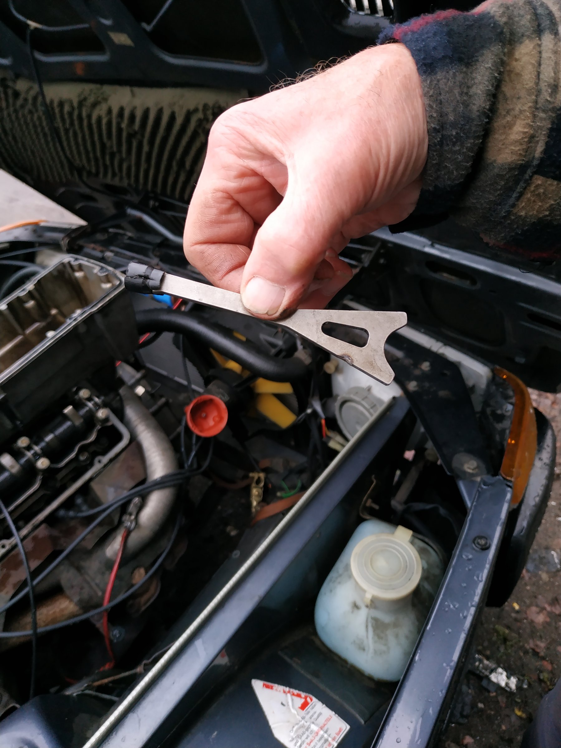

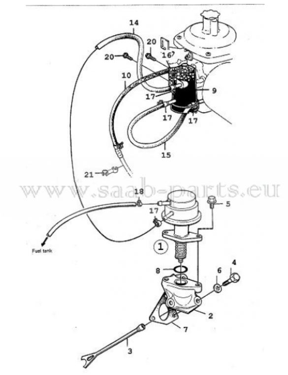

  4. MikeH hat einem Thema gepostet in Hallo !

  6. Vielen Dank Inanime, der Stößel aus England ist bestellt!
  7. Danke Leute, da kann ich mich jetzt erst mal mit beschäftigen. Eine neue Nockenwelle mit Stößel erscheint mir am einfachsten. Was man bei einem Umbau auf elktrische pumpe alles beachten muß, ist mir wahrscheinlich zu schwierig. Wobei der gedanke gut ist.
