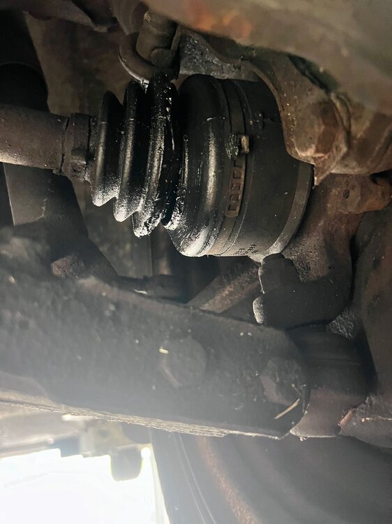

  2. So, das versprochene Update: Teile kamen an und Wagen war dann auch nach knapp 9 Wochen mal fertig. Ich wollte vom Hof fahren, habe stark eingelenkt und hörte es wieder bzw immer noch extrem laut Knacken, genau wie vorher. Habe das angesprochen und es hieß, dass sich das Fett bei der Achsmanschette noch verteilen müsse und dann geht das weg. Hab an der Stelle auch präventiv gefragt ob den das extreme Wackeln des Lenkrades behoben sei. Nachdem erst gesagt wurde, dass ein Wackeln bei alten Autos normal sei, wurde mir aber versichert, dass das auch behoben sei. Ich fuhr dann laut knackend vom Hof und bog auf die Landstraße ein, und fuhr mit einem immer noch wackelnden Lenkrad nach Hause. Zugegeben wackelt es nur noch minimal, ich kann mich nach all der Zeit gerade auch ehrlicherweise gar nicht mehr daran erinnern, wie viel Spiel im Lenkrad dabei "normal" sind. Aufgrund der langen Wartezeit habe ich für die Arbeitszeit auch nichts zahlen müssen (ich möchte an dieser Stelle nochmal betonen, dass es sich um eine Werkstatt meiner Heimatstadt handelt und meine Familie einen ansonsten recht guten Kontakt zum Inhaber hat. Deswegen bin ich überhaupt erst dort hin). In diesem Thread hab ich's nicht thematisiert, aber ich gab den Wagen neben diesen beiden Problemen auch mit einem Elektronikproblem ab. Heißt im Klartext - die gesamte Elektronik bzw das Licht spielte beim Wagen absolut verrückt. Wenn die Scheinwerfer aus sind funktionieren alle Blinker korrekt, auch Rückfahr- und Bremslicht. Sobald ich aber gleichzeitig blinke und Bremse, dann sind die Blinker hinten vertauscht, und das Bremslicht selbst blinkt. beim Tagfahrlicht gehen einfach nur beide Blinker vorne an, der Rest bleibt gleich. Wenn die Scheinwerfer laut Position des Schalters an sind, spielt alles komplett verrückt. Die Scheinwerfer selbst gehen dabei gar nicht mehr und manchmal schaltet sich Fernlicht ein, wenn ich links Blinke ist es vorne korrekt und hinten blinkt das rechte Rückfahrlicht, auf der rechten Seite dann das umgekehrte Spiel. Dieses Problem sei bei der Abholung repariert worden. Vor Ort getestet - alles wie vorher. Keine Ahnung. Ich brauche jedenfalls ganz dringend eine neue Werkstatt. Oder einen neuen Saab.

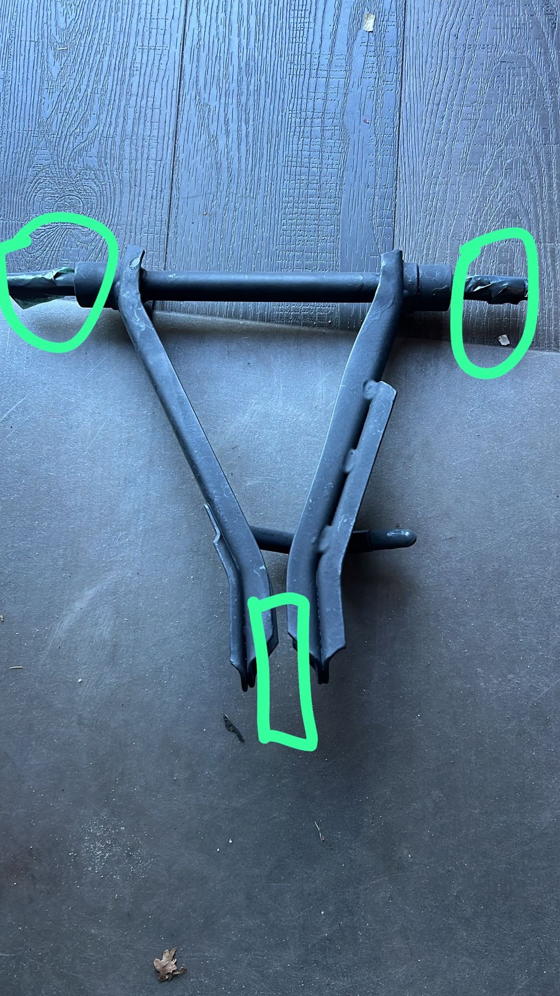

  7. Ich entschuldige mich jetzt schon für die Anmaßung, dass ich das nochmal nachfrage aber: das ist sicher dann auch das Teil, das fehlt? Ich dachte es sind richtige Lager, die da drangeschraubt gehören, die fehlen. So wie auf dem Bild von der vorherigen Seite des Threads. Und welches Teil fehlt bei der unteren Makierung meines Bildes? Und ich weiß, dass man jetzt einfach sagen könnte, dass ich den Wagen da weghole und ihn einfach zu einem Fachmann bringe. Dann muss ich mich nicht um sowas kümmern, der weiß was zu kaufen und einzubauen ist. Das Problem ist nur, dass ich etwas bedenken habe den Wagen in diesem Zustand noch irgendwo hinzufahren. Es fühlte sich auf der Hinfahrt schon alles andere als sicher an und war nicht gerade eine entspannte Fahrt.
  8. Wo ließen sich diese Buchsen einzeln kaufen? Hab dazu nicht wirklich was gefunden, nur ein weiterer Händler, der mir wieder das komplette Set verkaufen könnte Und dass es ab 50km/h+ KOMPLETT verschwindet war jetzt auch vielleicht etwas dick aufgetragen - es ist nur deutlich, deutlich weniger am wackeln dann. In Richtung minimal Das Bild bekam ich heute von dem Mechaniker - das ist der Querlenker, den ich gekauft habe. Er meinte, die an den makierten Stellen fehlenden Teile brauche ich. Der Querlenker selbst (also der, der jetzt drin ist) sei nämlich in Ordnung.

  10. Es sieht aktuell aus als müsse ich möglicherweise auf den genannten dreistelligen Umkreis zurückgreifen, denn das bestellte Teil von mir war auch wieder falsch - es sei jetzt dann doch nicht der Querlenker sondern die Lagerbuchsen, die kaputt seien und deswegen nicht vom alten Querlenker übernommen werden können. Ärgerlich!
