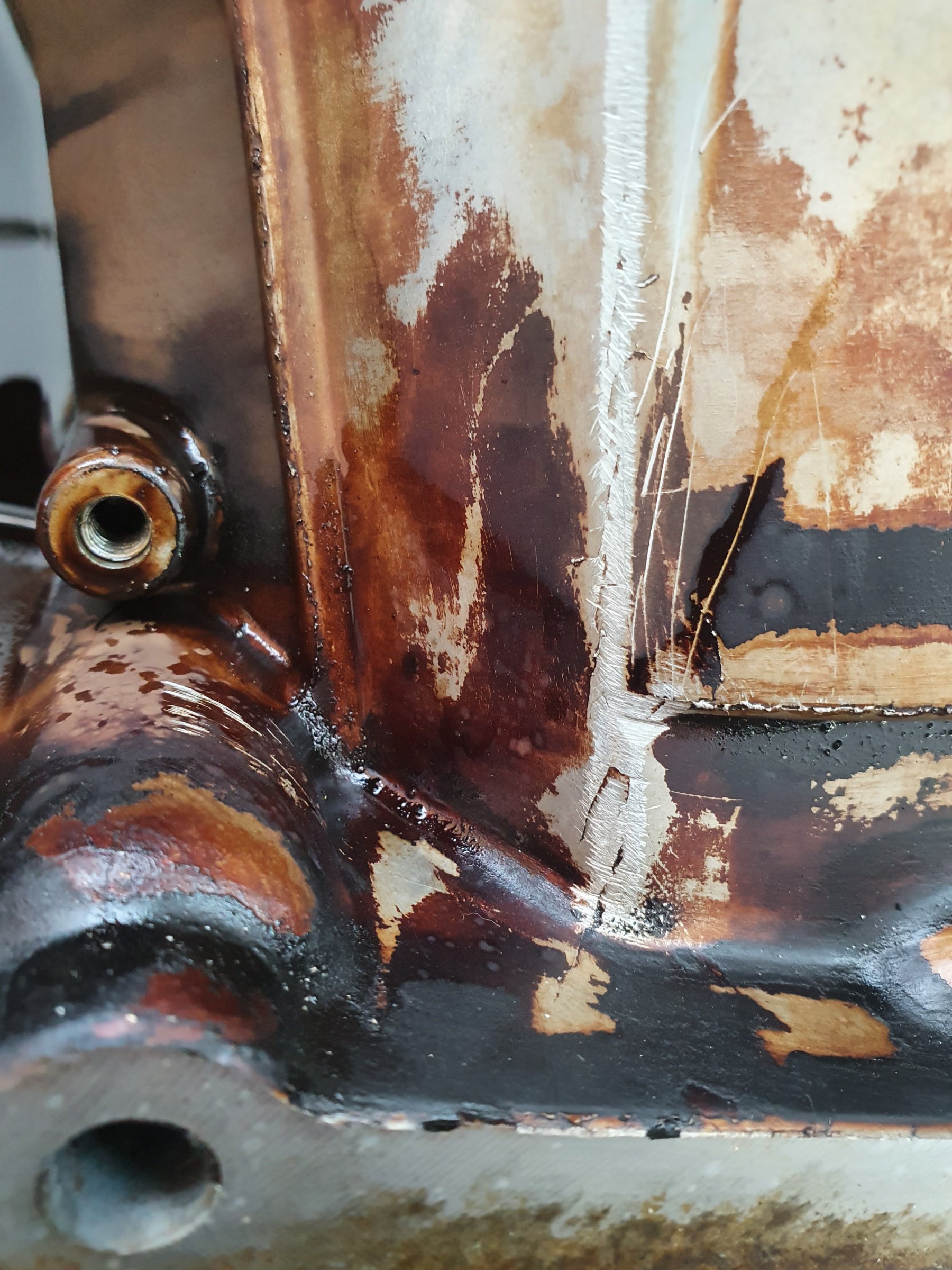

  3. Serj hat einem Thema gepostet in 900 II - 9-3 I
    Moin zusammen, Das Fahrzeug: 9-3 I Coupe mit B205E (150 PS) Automatic EZ. 04.2002 Zur Wartung habe ich die Ölwanne ausgebaut und festgestellt, dass da ein Riss ist. Als Ersatzteil habe ich eine von Ridex 592O0033 bestellt. Leider habe ich heute festgestellt, dass über der Ölablassschraube der Anschluss für die Leitung der KGE fehlt. Ich habe schon den Händler kontaktiert, mal schauen was er dazu sagt. Meine Frage wäre: kennt jemand eine passende Ölwanne (ausser original)? Gab es B205E ohne KGE oder kann es umgebaut werden, falls es keine andere Ölwanne aus dem Zubehör gibt? Danke schonmal Mit besten Grüßen Sergej

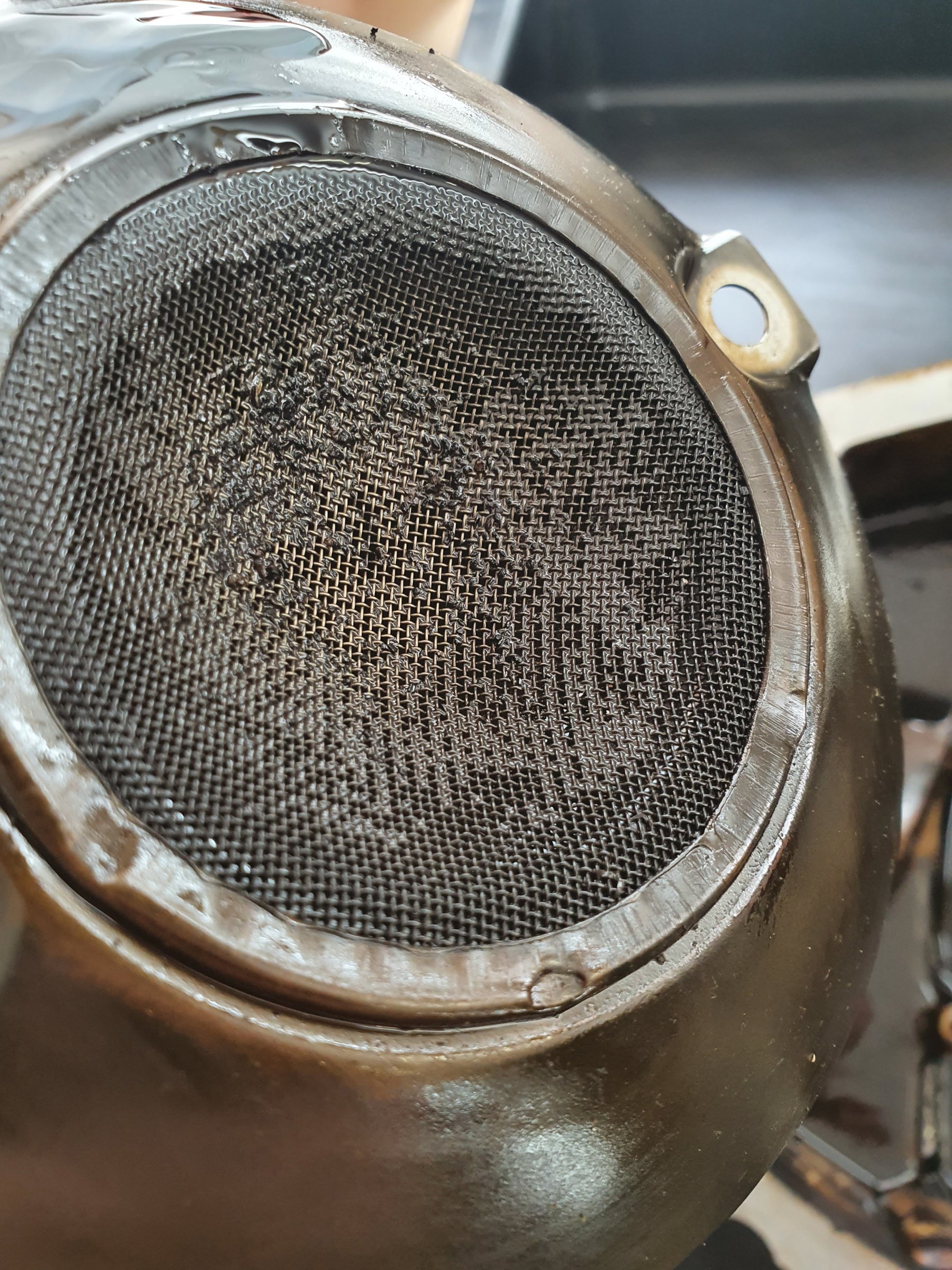

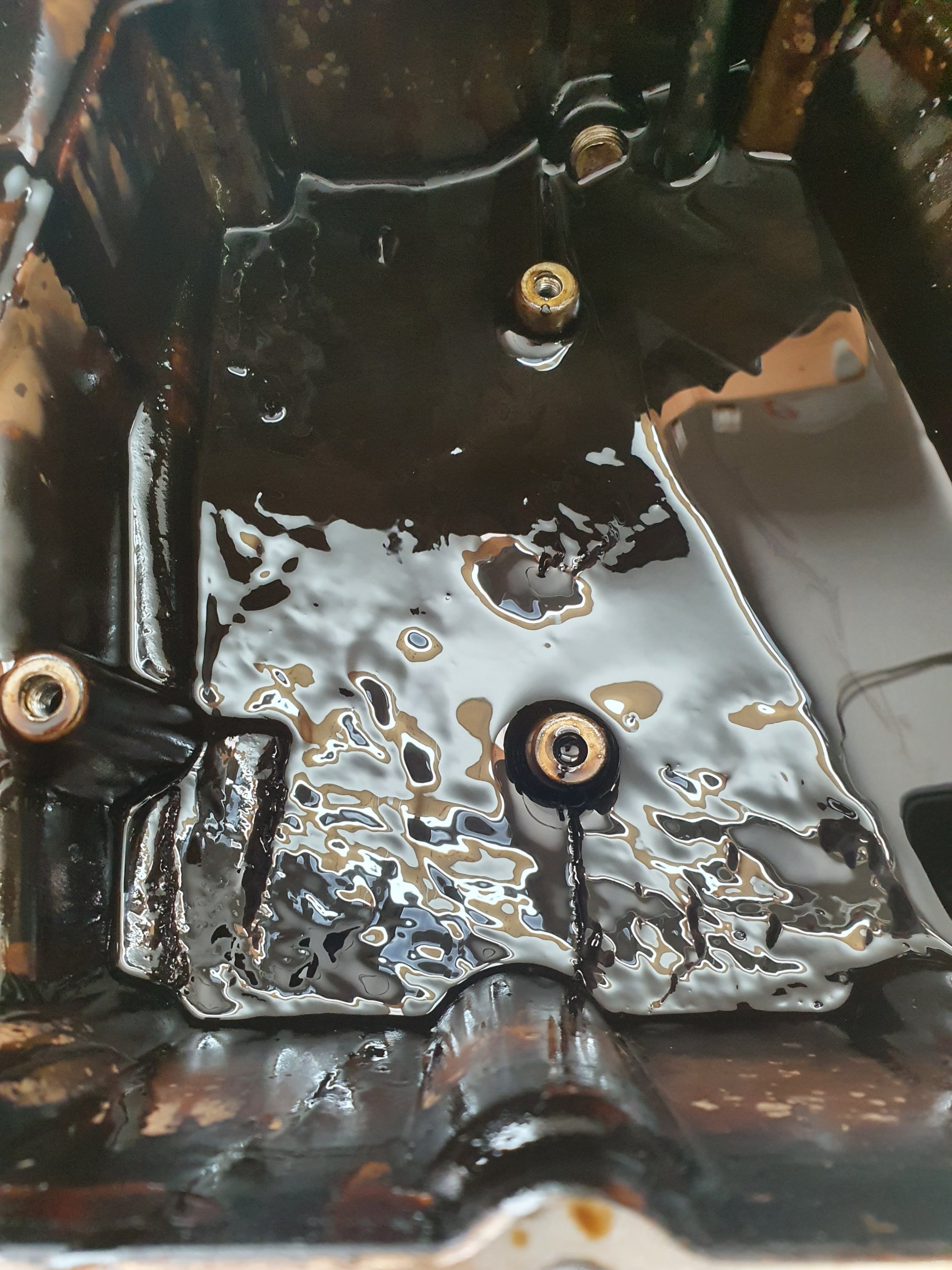

  4. Serj hat auf Serj's Thema geantwortet in 900 II - 9-3 I
    Mahlzeit, hatte lange keine Zeit für den Wagen, aber jetzt ran gegangen. KGE getauscht, neue Kerzen, neue Batterie. Heute Ölwanne abgenommen und festgestellt dass da Risse sind:frown: Gerade im Netz eine neue von Ridex bestellt, da die originale fast 500€ kostet:eek: Sieb sieht mMn nicht schlecht aus - entweder gepflegt, oder kurz vor dem Sicherstellen gewartet.
