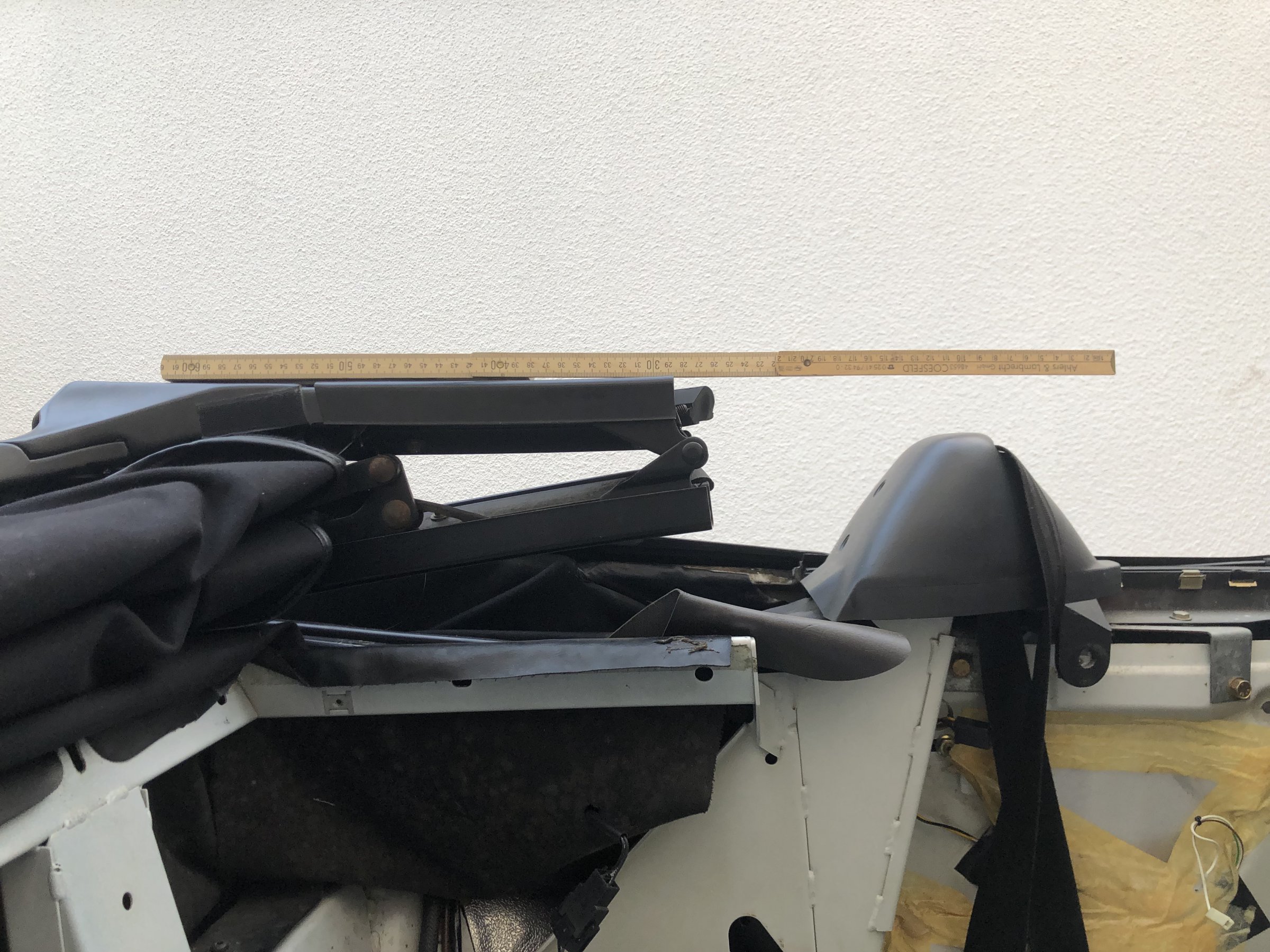

  1. Danke, das werde ich mal versuchen. Nur selbst mit Druck nach unten, geht das verdeckt nickt komplett auf. Normalerweise müsste ja eigentlich der Druck das Verdeck öffnen. Ich weiß leider nicht, welche Kurbel gemeint ist. Als die Hydraulik noch eingebaut war, war diese außer Funktion, da kein/zu wenig Öl im Reservoir war. Habe es dann immer per Hand geöffnet (mit offenem Ventil).

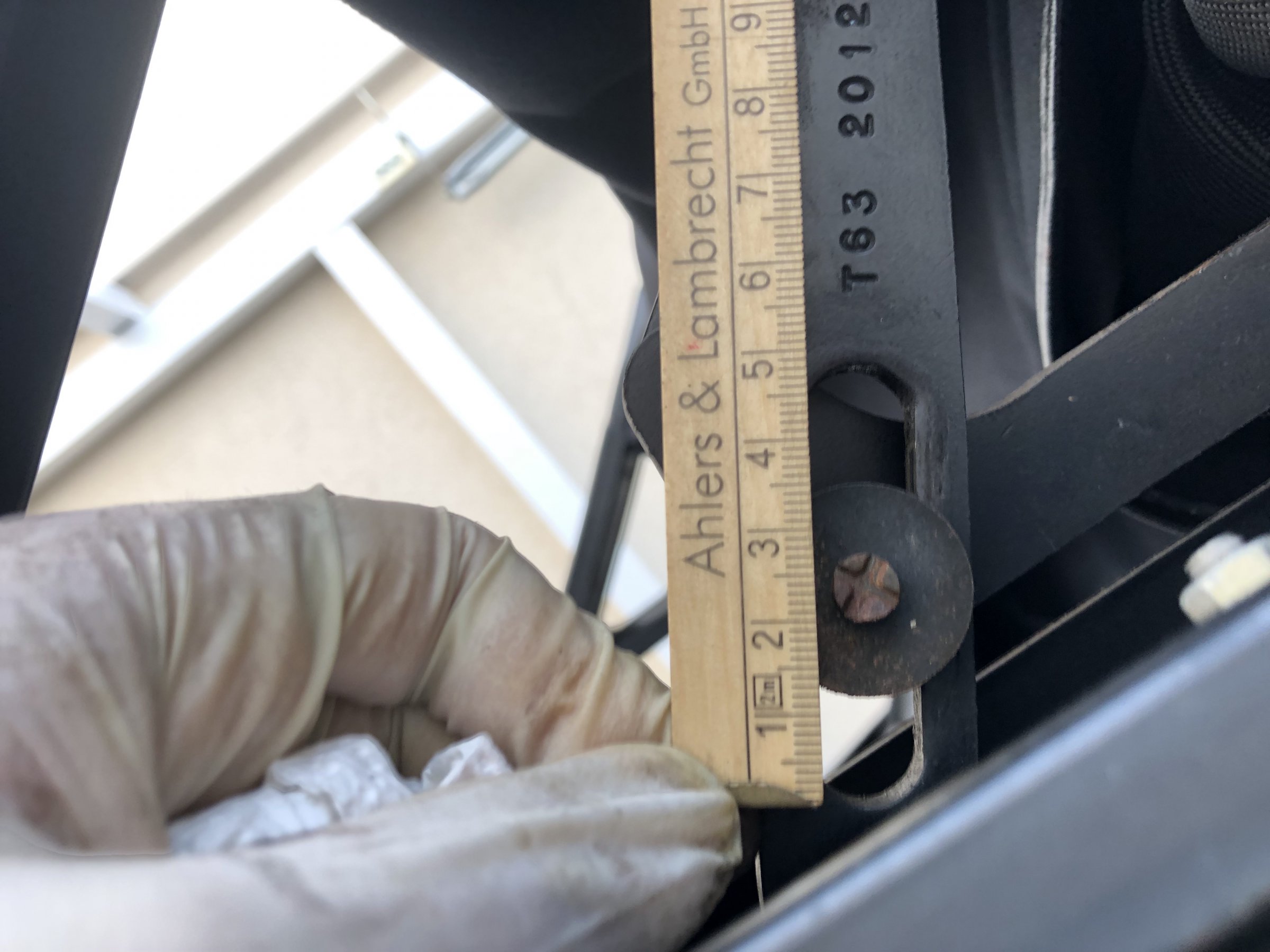

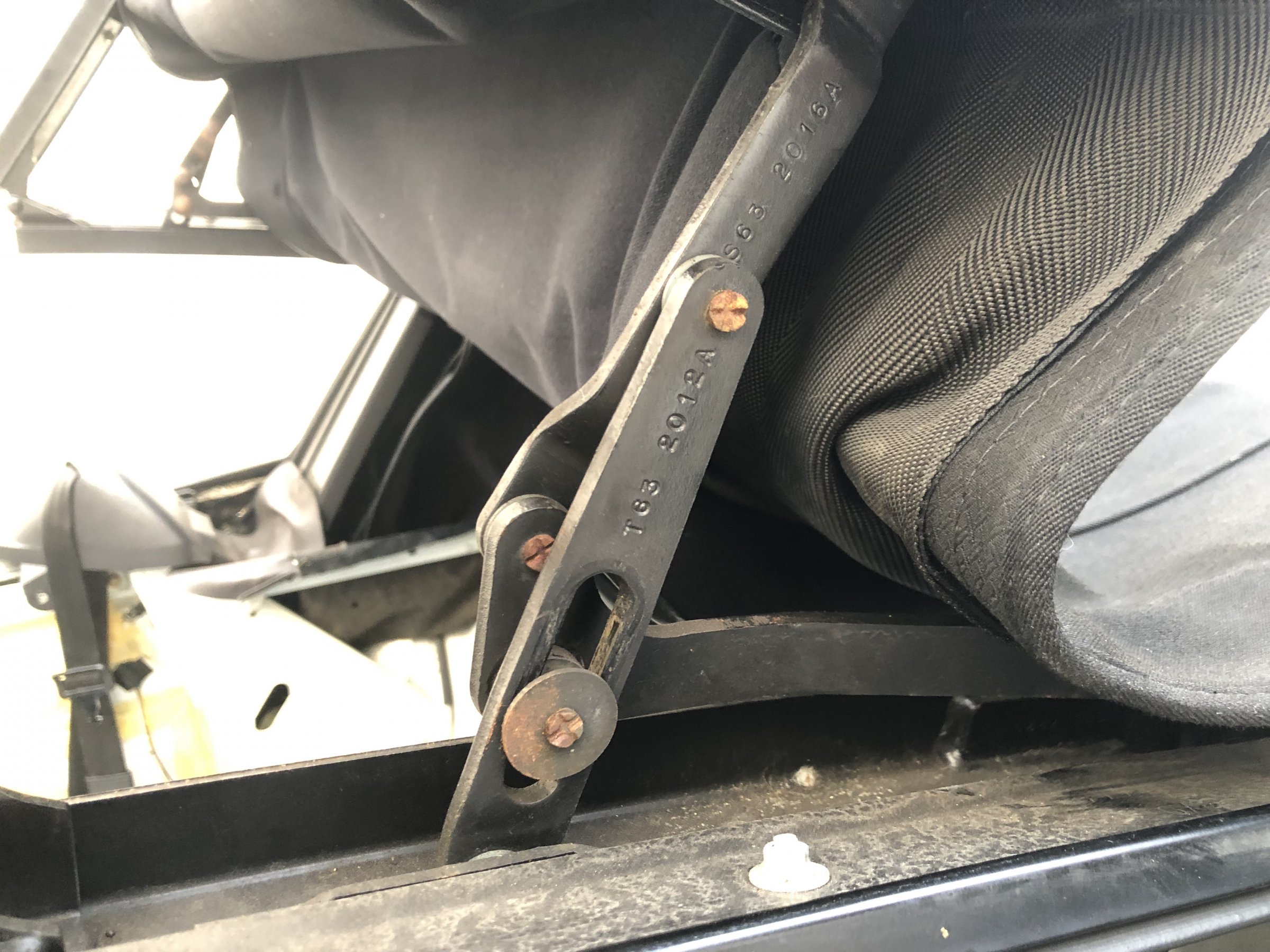

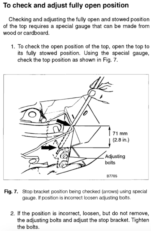

  2. Hallo liebe Freunde, der Neue hat mal wieder ein kleines Problem... ich habe ein Problem mit meinem Verdeck, auf welches ich hier leider keine Beiträge von Leidensgenossen gefunden habe (falls es dazu schon ein Thema gibt, bitte ich das hier zu ignorieren). Folgendes Problem: Also wie schon im Titel beschrieben, geht das Verdeck meines MY87 900/1 Cabrio nicht komplett auf. Es klappt zwar zurück, steht dann jedoch zu hoch ab, bzw. "kippt nicht richtig nach vorne(?)". Ich habe mal Bilder vom Problem angehängt mit einem Zollstock als Orientierungshilfe. Verdeckhydraulik ausgbaut - keine Wirkung: Ich habe bereits die Verdeckhydraulik ausgebaut, in der Hoffnung, dass es dort irgendeine "Blockade" durch die Zylinder gibt, aber selbst ohne Hydraulik öffnet das Verdeck nicht komplett. Handbuchmethode - keine Wirkung: Im Handbuch wird eine Methode beschrieben: Man solle doch eine Art Blockade aus Gummi justieren (siehe Anhang). Dies wäre jedoch bei mir wohl vergebens, da das "Verdeckgerüst" gar nicht erst an diese Blockade anstößt. Langloch in der Strebe zu kurz? Ich denke, dass das Verdeck bzw. der Stoff wohl mal gewechselt wurde, weiß dies jedoch nicht zu 100%. Kann es sein, dass dort etwas nicht richtig zusammengebaut wurde? Mir ist auch eine Strebe aufgefallen, von der ich der Meinung bin, dass dessen Langloch zu kurz ist. Wenn dies länger wäre, müsste es meiner Meinung nach komplett nach unten kippen (Bilder von genannter Strebe sind auch im Anhang, inklusive Zollstock als Orientierungshilfe). Vielleicht kann ja jemand mal bei sich nachmessen, ob das Langloch andere Abmessungen besitzt. Andere Ideen hätte ich sonst leider auch nicht mehr; ich hoffe auf eure Hilfe... Vielen Dank im Voraus! :-)
