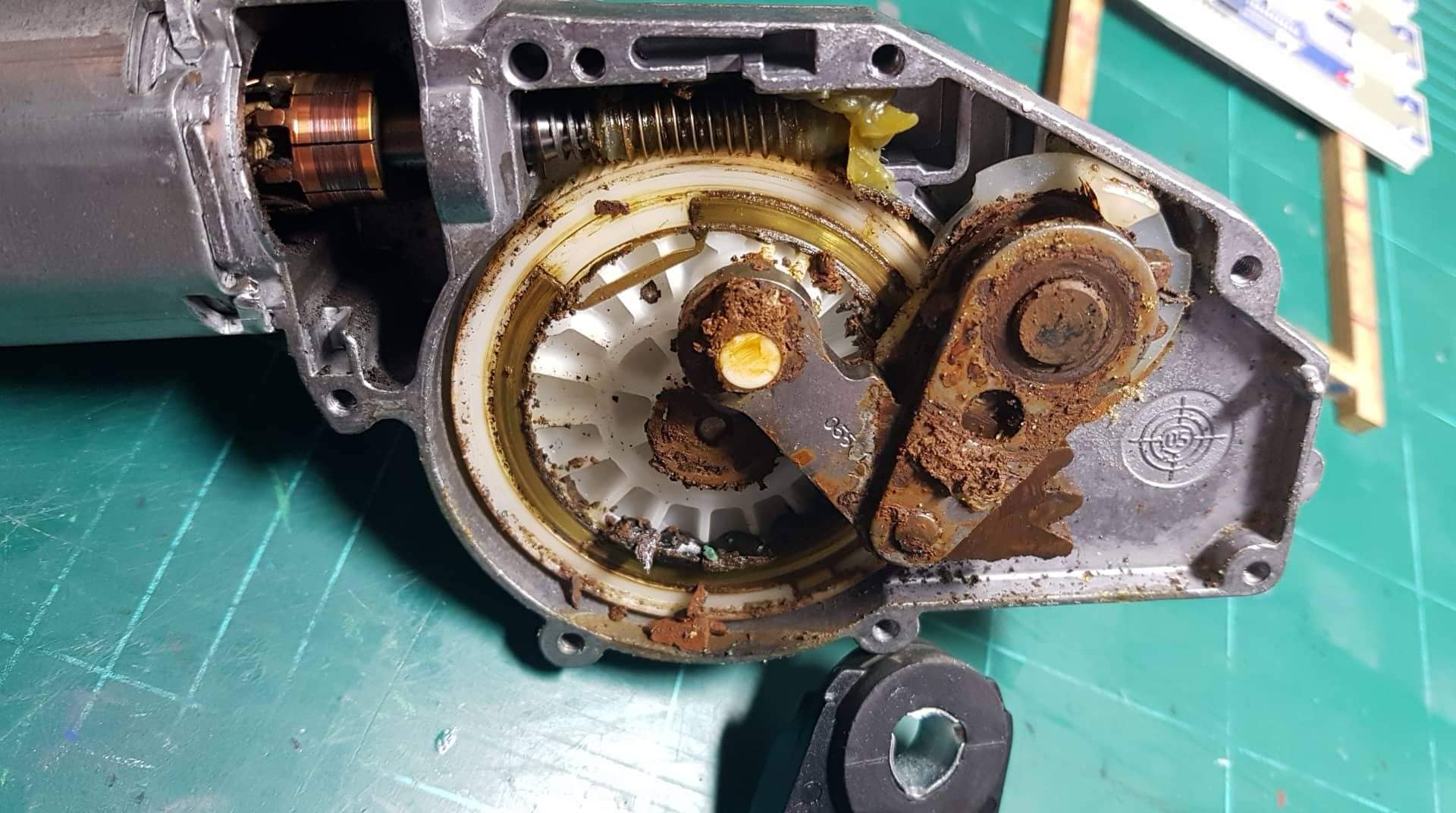

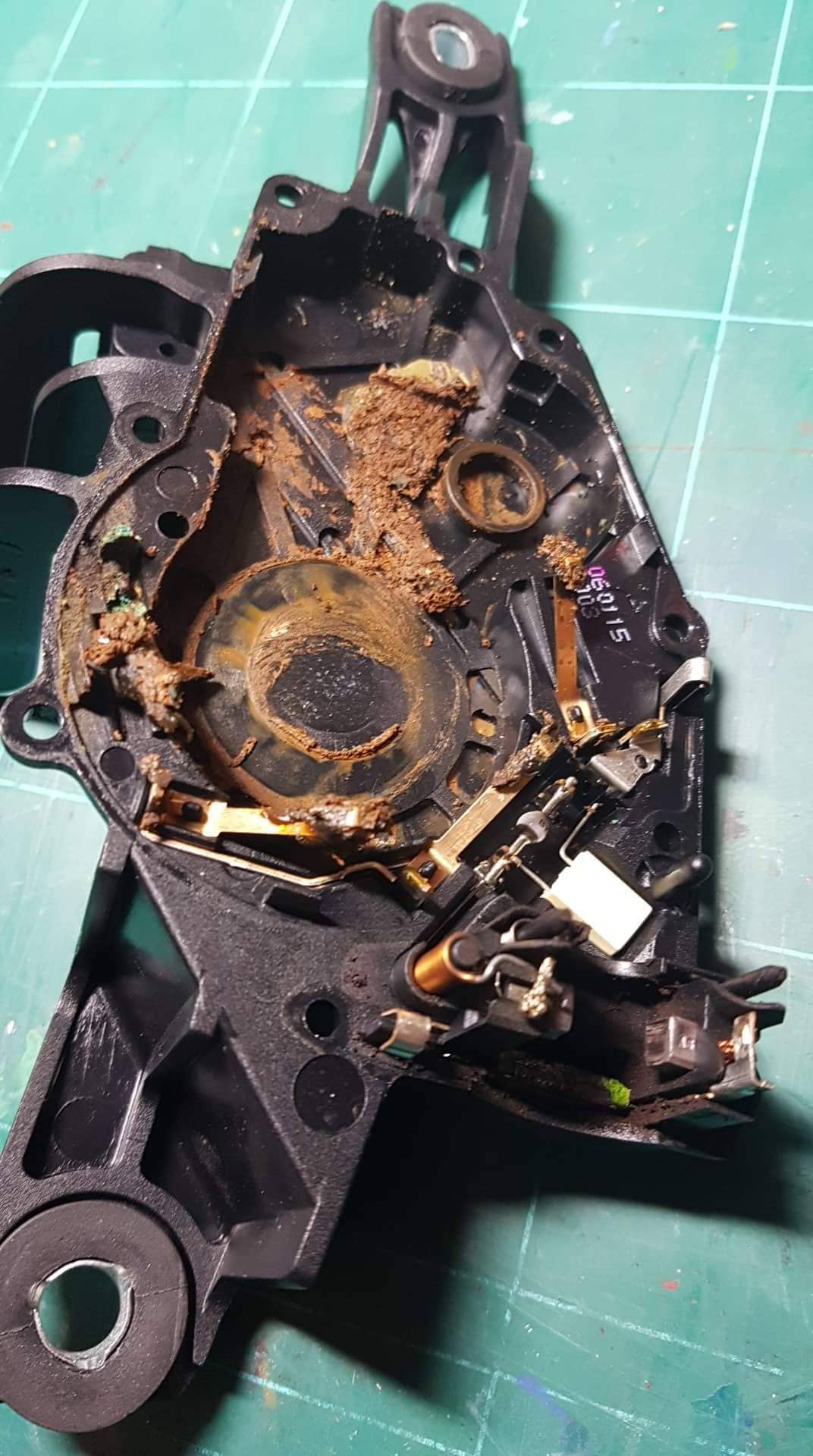

    Ich habe ein Problem mit meinem Heckwischer, vielleicht kann mir da einer helfen, Habe das Auto gekauft, Wischer hinten lief nicht. also nachgeschaut, Sicherung war durch, ersetzt, sofort wieder durch, Verkleidung runter Wischermotor ausgebaut. Sicherung ersetzt und geguckt was passiert, gemessen Strom kam am Stecker an also liegt das Problem wohl am Motor. Motor mal extern an den Strom gehangen, lief nicht, aufgeschraubt und reingeguckt, die ganze Mechnik saß fest und war alles irgendwie verdreckt, hab dann mal alles sauber gemacht und wieder gangbar gemacht. wieder zusammengebaut und Strom auf den Motor gegeben, läuft. Wenn ich ihn wieder einabaue und einschalte fliegt aber wieder die Sicherung raus, weis irgendwer woran das dann noch liegen kann? Hab vorher vermutet das die raus fliegt weil der Motor blockiert war.
  2. Moin, Ich habe mir sehr günstig einen Saab 9-3 1.9 Kombi Vector zugelegt und schon ein paar Sachen selber repariert, nun bin ich noch auf der Suche nach einem Antribe für den Heckscheibenwischer da wohl der Motor kaputt ist ( ausgebaut, Strom durchgemessen, alle ok nur Motor läuft nicht) dazu suche ich die Teilenummer von dem im Bild makierten Teil da ich das wohl mal tauschen sollte da total verrostet und wohl kurz vor exitus.. ( das Bild ist nicht von meinem Motor ;) ) Vielen Dank schon mal für ggf die Hilfe
