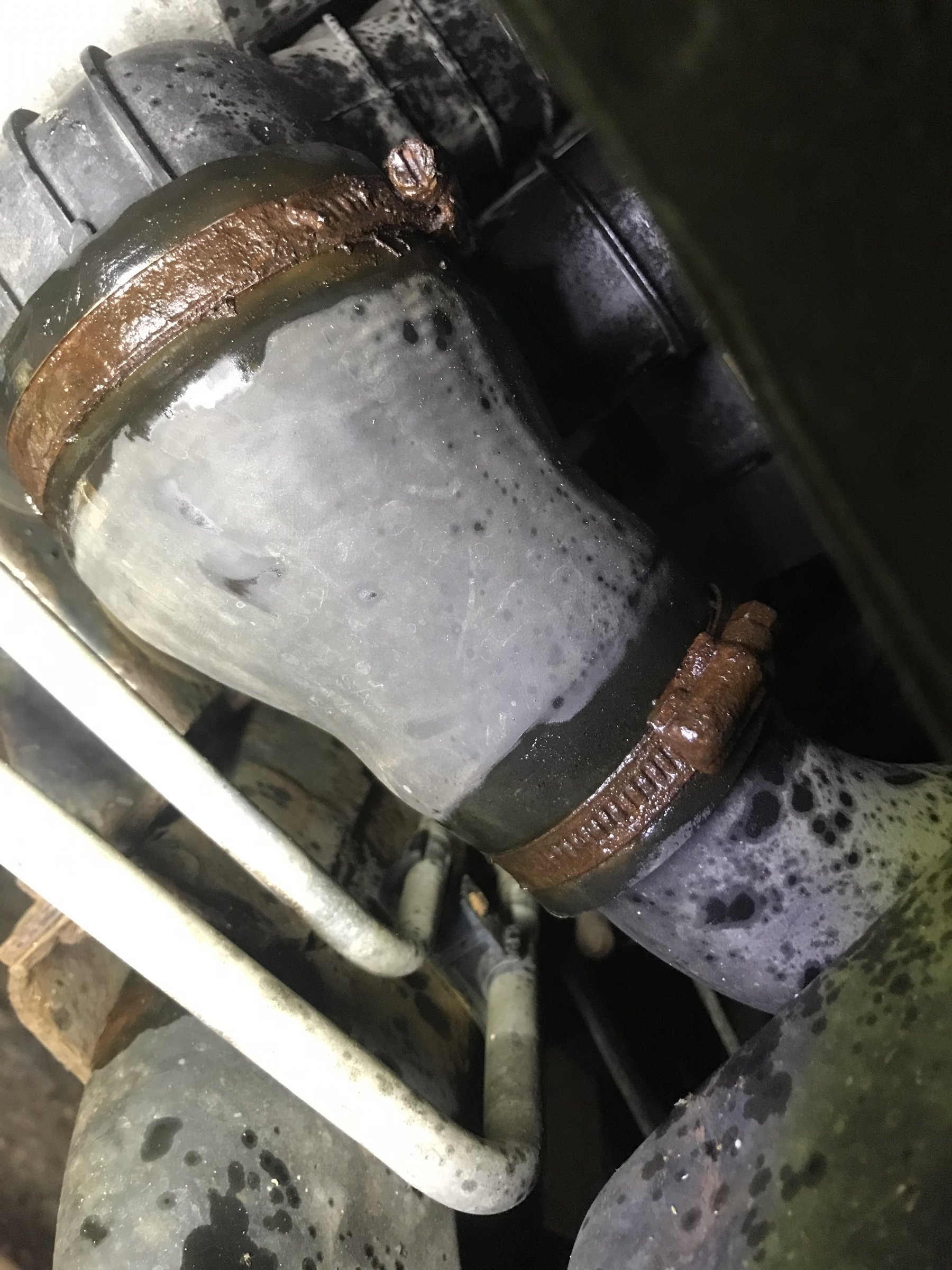

    Update: Das Problem ist nicht behoben, aber wir kommen der Ursache näher: Die Stellmechanik der Drallklappen hängt sich ab gewisser Last aus und ist somit funktionsfrei. Eine Übergangslösung ist in Arbeit, das Neuteil liegt im Warenkorb. Ansaugschlauch vom Turbolader ist nach Ausbau und Wiedereinbau am Turbolader gerissen, habe wohl die Schlauchschelle zu fest gezogen. Turbolader Abgassseite hatte eine Schlauchschelle, die nicht ordentlich festzuziehen war. Diese zwei Probleme wurden behoben. [ich war bei Autohaus Zimmermann in Ingolstadt, nette Leute die spontan schnell geholfen hatten] Das Ladeluftsytem haben sie abgedrückt, auf den ersten Blick keine Undichtigkeiten, das war wohl die beste Neuigkeit. Ich stelle mir jetzt die Frage: wenn ich die Dichtungen an an der Luftansaugbrücke und co erneuere, ist es dann ratsam, eine vollständige „Motorreinigung“ vom Fachbetrieb vornehmen zu lassen? Also in verbauten Zustand mit einem zb System wie diesem: ? mich befürchte nämlich das ich nach wie vor eine steigende Drehzahl mit Schubweise nachziehenden Drehmoment haben werde… Sollte ich bei meinen 245000 km über eine Erneuerung der Steuerkette nachdenken? Also ernsthaft nachdenken? Lg (besonders an dich, Flemming)

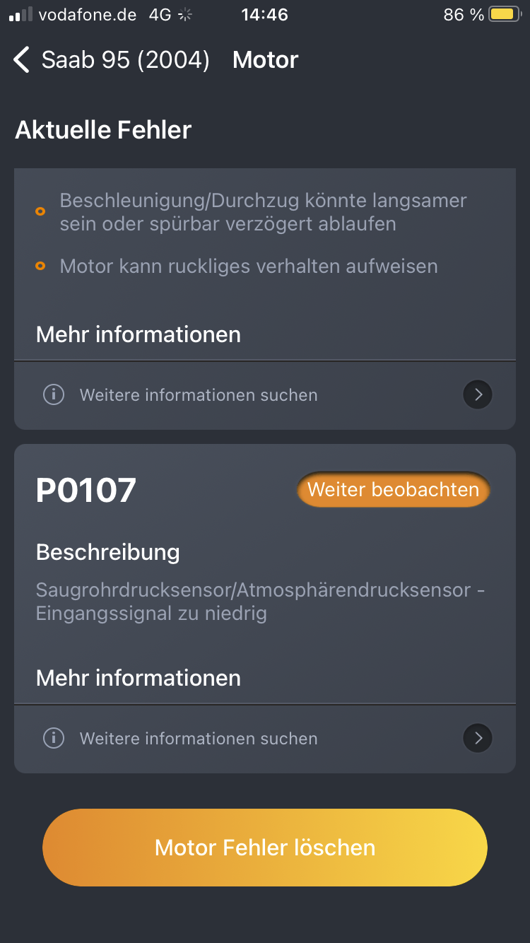

    Das habe ich ehrlich gesagt noch nicht ausprobiert. Wenn ja, versuche ich morgen mal eine App, die diese Werte auslesen und darstellen kann. Also die Schellen muss ich so oder so größtenteils erneuern. Das wird vermutlich morgen passieren, dabei werde ich dann mal genauer forschen können. Heiße Tipps für den Einlass? Muss ich das von oben ran und den Luftmassenmesser runternehmen?
  6. Oeddit hat auf MaddinS's Thema geantwortet in 9-3 II

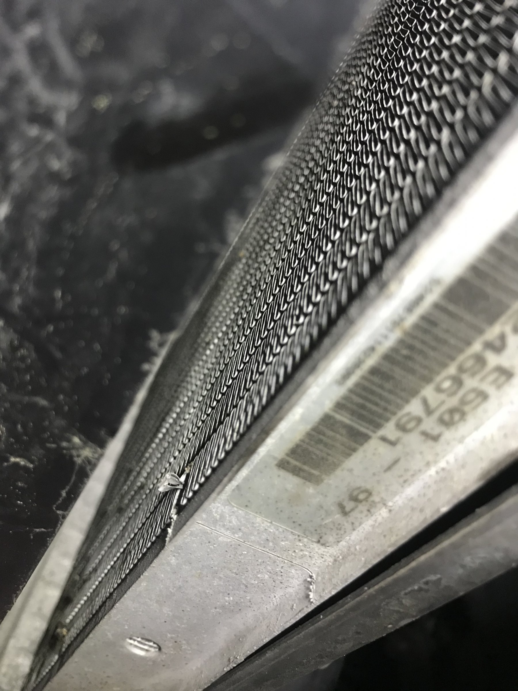

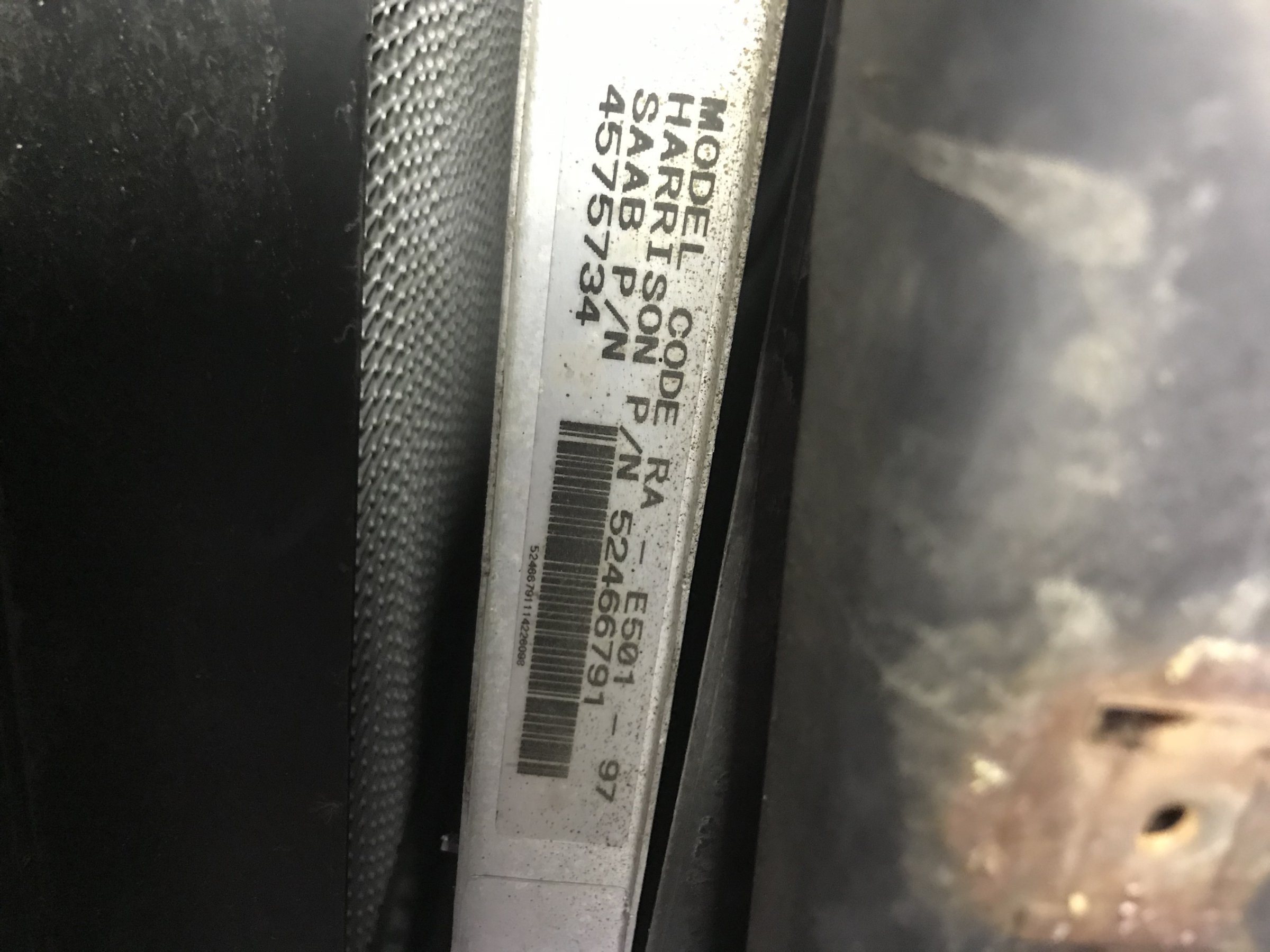

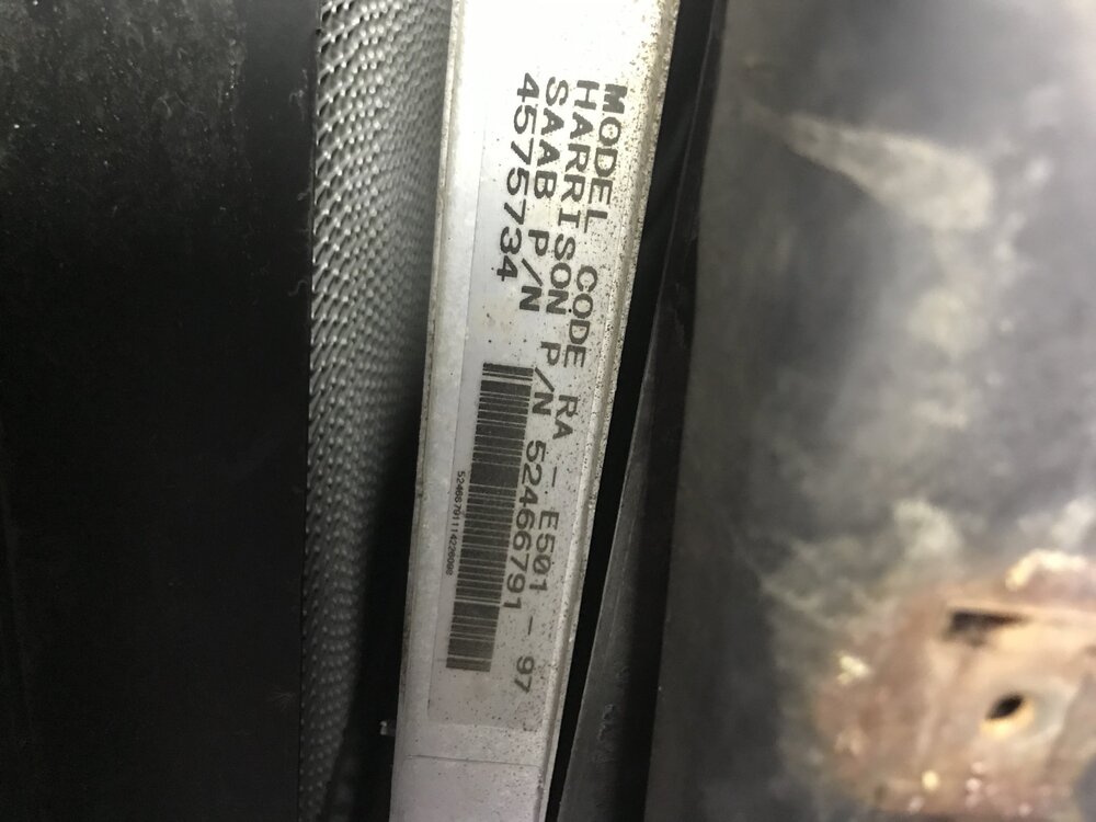

    Leider ist das mit dem Gerät nicht möglich aber genau die Fehler wie zuvor sind anschließend abgespeichert worden… Dann könnte man es ja tatsächlich besser eingrenzen, wenn die EGR und Ladeluftdruck Werte so genau dabei wären… Anbei noch zwei Bilder des Ladeluftkühlers, Ist das abstehende Plastik beim Alu oder die eine gebrochene Stelle vielleicht schon ausschlaggebend? Bei dem abstehenden Plastik ist in jedem Fall eine rostfarbene „Sprenkelung“ zu sehen, die an der sich am meisten öffnenden Stelle intensiviert. Die Schläuche konnte ich leider nicht demontieren und inspizieren, sonst hätte ich die Rohrschelle zerstören müssen, da muss ich morgen erst Ersatz besorgen. Allerdings hat das Verbundrohr zwischen ich glaube Cobrapipe und LLK vom Ertasten her zumindest keine Risse oder Ähnliches, die Ansaugseite des LLK ist außerdem fies hinter dem Hilfsrahmen, da bin ich nur ganz blöd drangekommen…

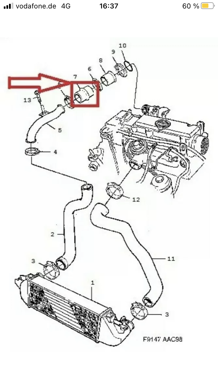

    Moin! Danke dir für deine ausführliche Antwort. Leider habe ich aktuell noch keine Ressourcen für Tech2, aber ich sehe, alles führt zu diesem Gerät. Ja der D223L. Ich liebe und verstehe ihn nicht. Noch nicht. Also die Schlauchnummer ist die : 5328113, das Teil muss ich jetzt aus Italien kommen lassen.. (oder andere Vorschläge? Der schwedische Tuner ist mir mit 80 Euro doch etwas heftig..) Zu P0107: Ich versuche das mal hinzubekommen mit dem Live Daten Zu P0244: Darüber muss ich mich jetzt erstmal schlau machen, das mit mityvac höre ich zum ersten mal. Die Schellen lassen sich denke ich einigermaßen gut prüfen. Ich habe mich bisher noch nicht bis zur LLK heruntergewühlt, weil mir da die Karosserie im Weg war und ich hoffte, der Fehler taucht irgendwo anders früher auf als da. :( Und auch wenn es am Handy praktisch ist zu lesen und zu schreiben, die Beitragsnummer zeigt mir das doch nicht so smartphone nicht an…. Aber danke für den tip!
  11. Oeddit hat auf MaddinS's Thema geantwortet in 9-3 II

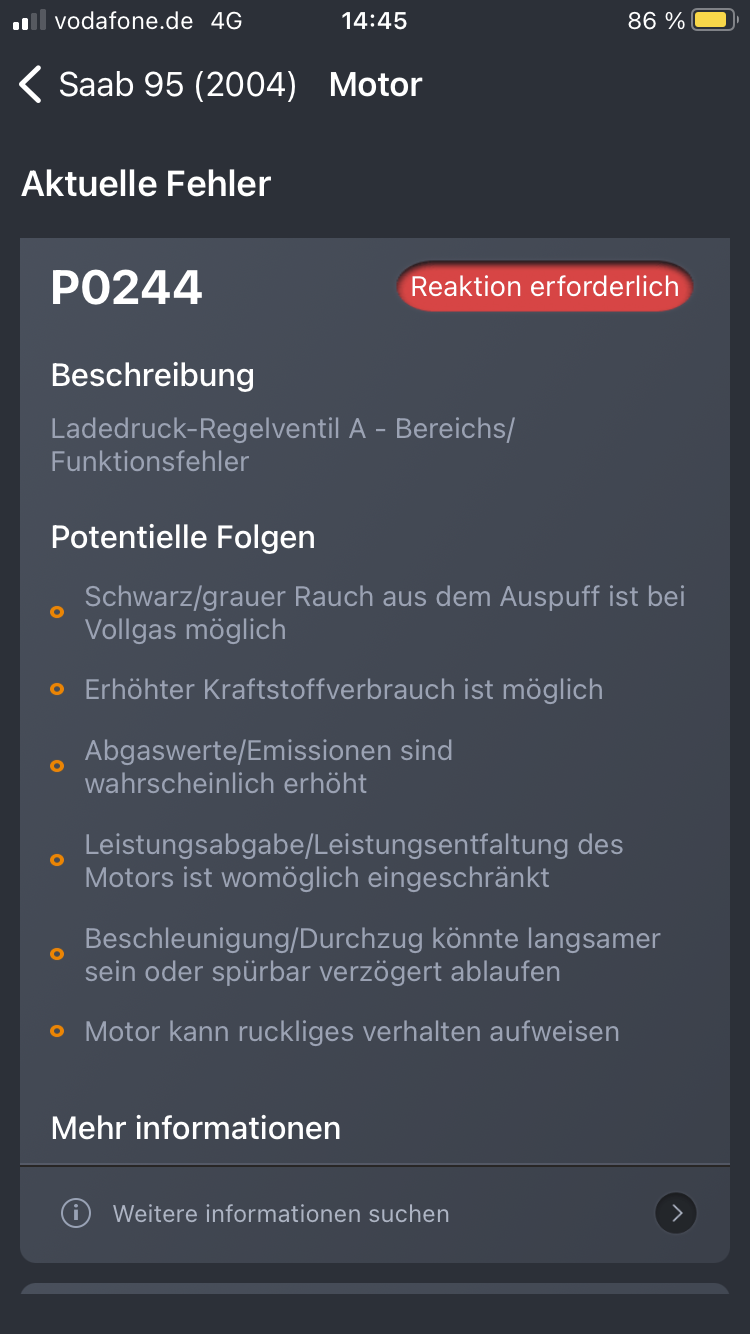

    So sieht’s wohl aus laut Carly Diagnose https://www.saab-cars.de/threads/2-2-tid-limp-home.51508/ Der Gummi beim letzten Beitrag, ist der Schlauch der einen winzigen Riss hat, der aber so aussieht als würde der nicht durch gehen. Wie heißt das Teil? Ladedruckregler wird jetzt einfach mal erneuert aber ich würde das Gummi auch gleich dazubestellen…
