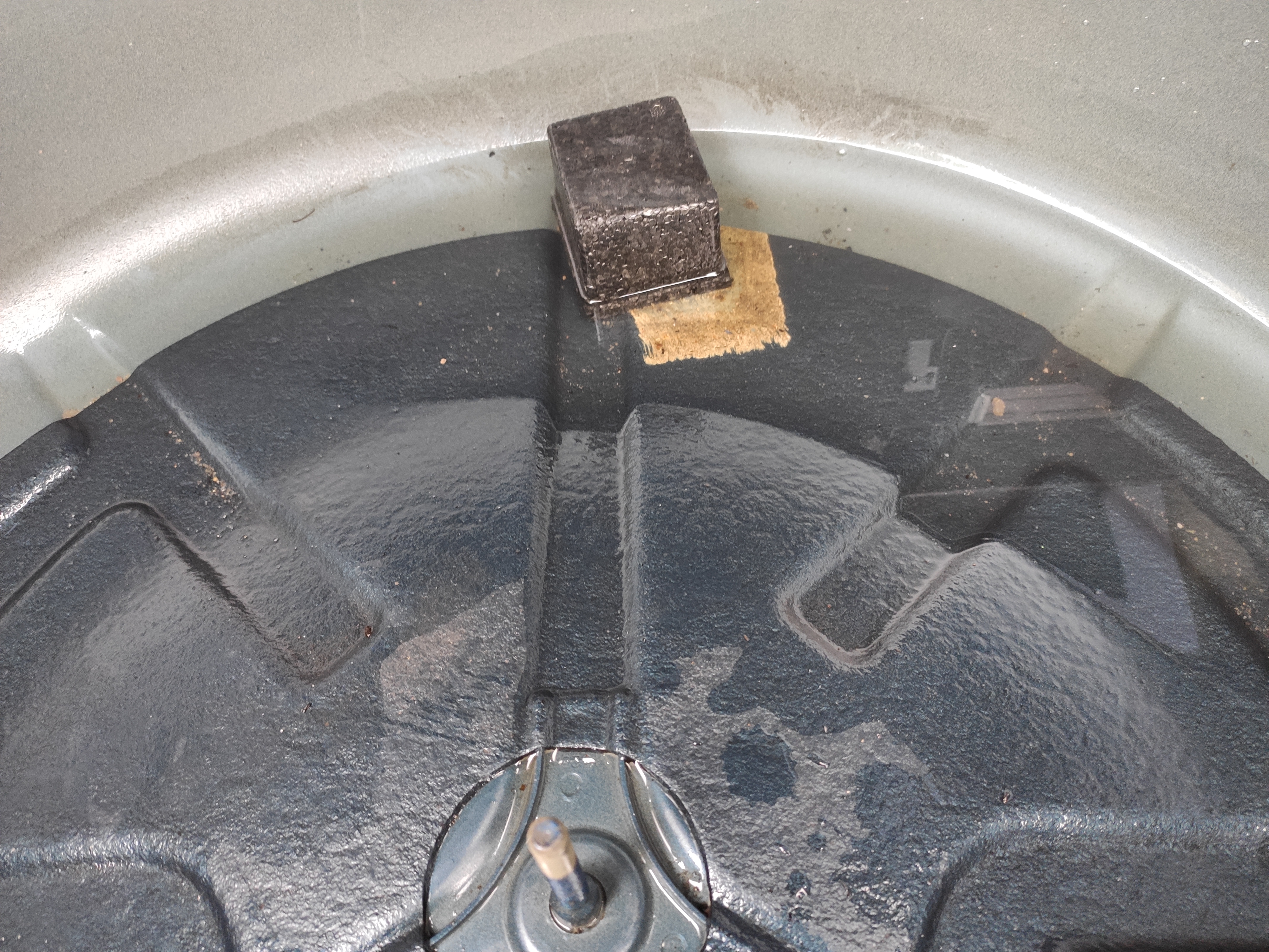

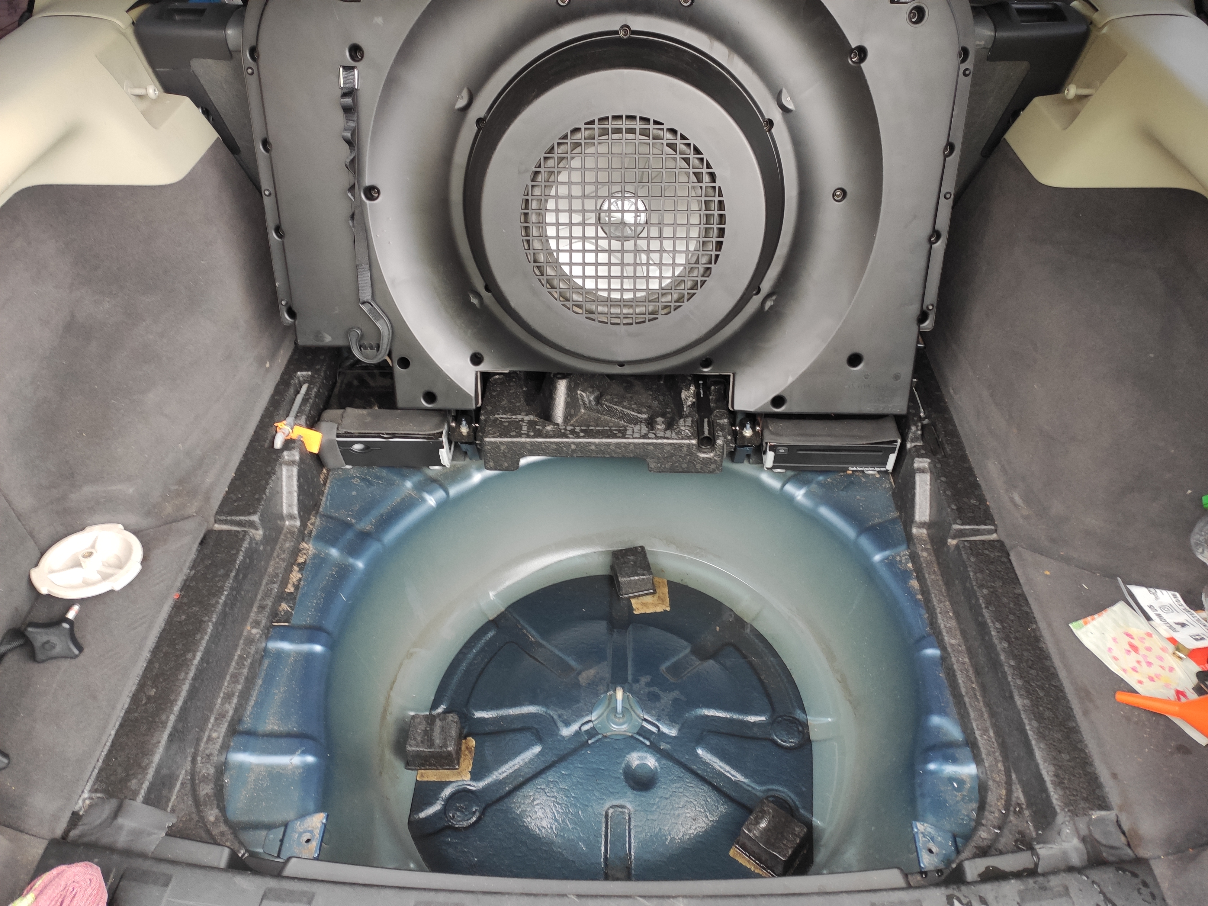

    Bei mir ist immer die Reserveradmulde unter Wasser. Ich habe keine Ahnung wo das Wasser her kommt. Es ist nicht zu erkennen daß es von oben kommt. Keine Laufspuren. Auto 9-3 II Kombi. Hat irgendwer eine Idee wo ich gucken sollte?

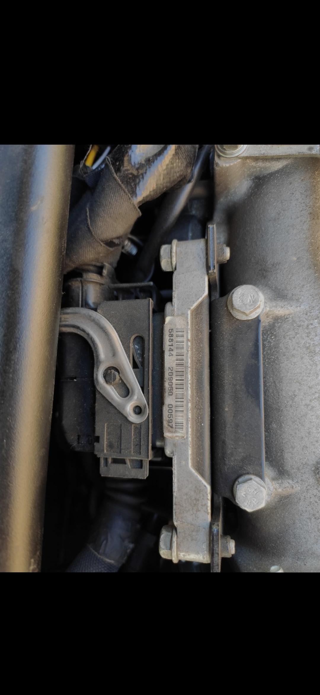

  4. Lennart M. hat auf 92Aero's Thema geantwortet in 9-3 II
    Das weiß ich leider nicht. Hab Mal ein Foto von meinem reingestellt.

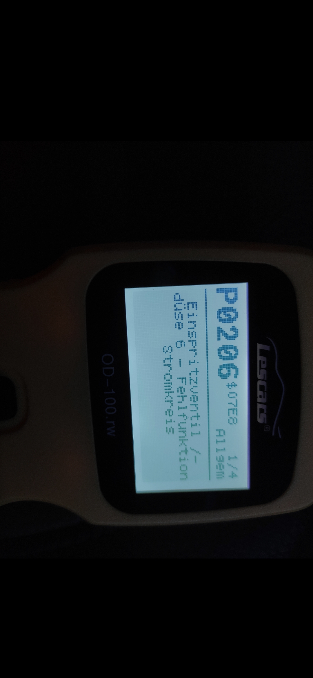

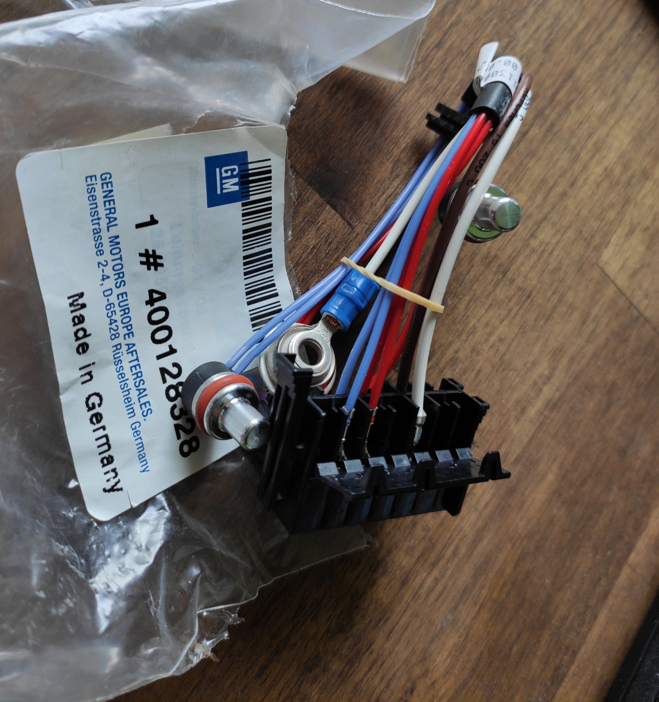

    Guten Abend. Ich habe denselben Fehler. Bei mir ist es immer P0206. Die Einspritzventile sind aufgearbeitet und Ventil 6 neu. Alle Oringe neu Krümmer Dichtung usw. Der Leitungssatz ist ebenfalls getauscht. Und trotzdem springt sporadisch immer wieder der Fehler rein. Der Wagen stand jetzt 3 Monate. Bin mit meinem Latein genauso am Ende wie mein Schrauber. Sollte es wirklich das Steuergerät sein, wie kann ich den Wagen noch retten? Habt ihr eine Empfehlung fürs reparieren? Zu meinem Wagen : Saab Aero Kombi 2,8 l Baujahr 2005

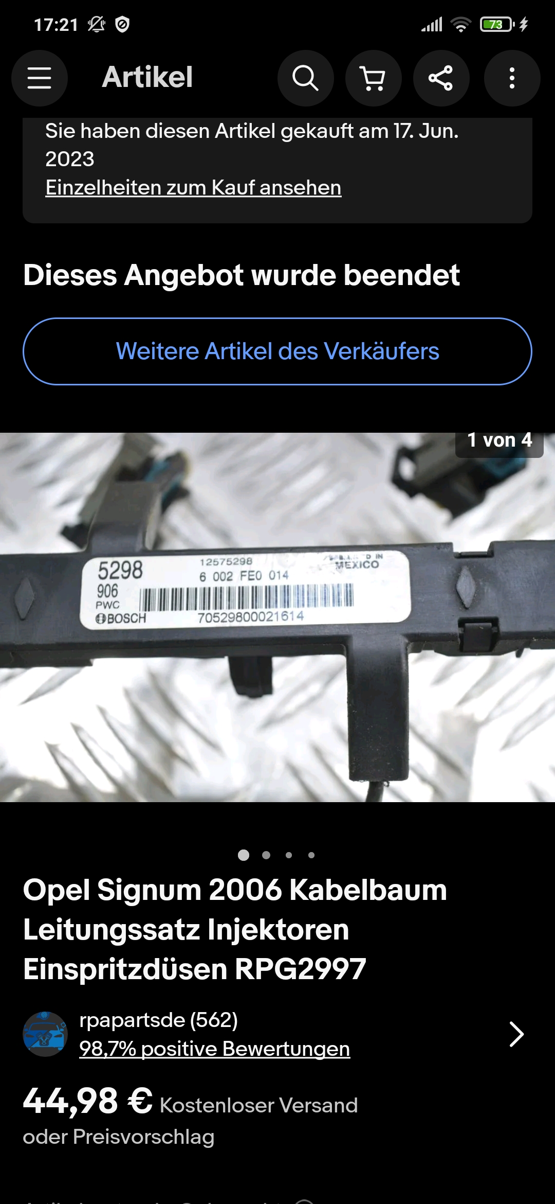

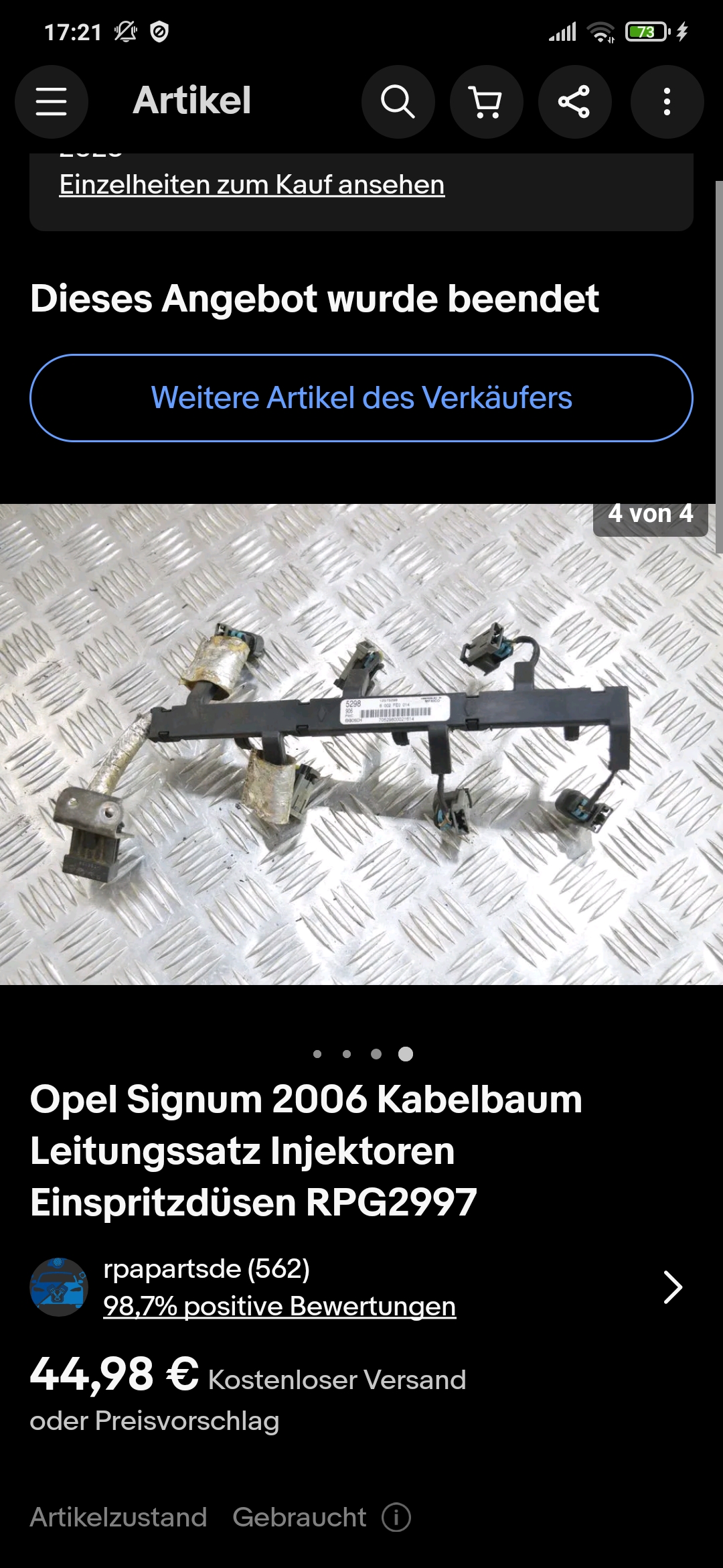

  7. Es war dieser Leitungssatz. Hat trotzdem alles nichts gebracht. Fehler Stromkreis Einspritzdüse 6 kommt immer noch. Die Einspritzventile waren beim externen aufarbeiten. Die Düse 6 neu gekauft. Leitungssatz getauscht sowie diverse Dichtungen. Fehler kommt immer wieder sporadisch und dann fängt die Karre an zu wackeln. Hatte wirklich gedacht den Fehler so in den Griff zu bekommen..

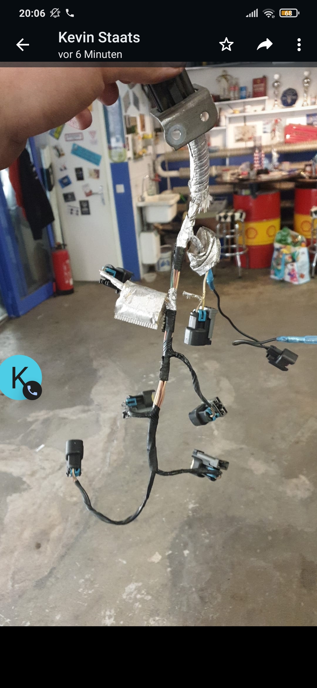

  8. [mention=2503]Flemming[/mention] Ich hätte auch nur diese Steckerverbindung getauscht. Bin aber bisher dran gescheitert diese irgendwo zu beziehen. Habe jetzt einen Kabelbaum aus Litauen hier liegen. Sieht auch wieder nicht so aus wie der Stecker den ich brauche. Mein Schrauber kommt nachher vorbei und wir schauen uns den Kabelbaum an. Wenn ich nachher mehr weiß melde ich mich nochmal
  9. Moin. Also die 400128328 ist auf jeden Fall Falsch. Da hab ich jetzt das Teil bekommen. Ich weiß gar nicht was das sein soll. Wenn das jemand gebrauchen kann, dann hätte ich das abzugeben. Lg
  10. Saab 9-3 II B284 ist richtig.
  11. Morgen. Es müsste die 400128328 sein. Zu kaufen bei Schwedenteile. https://schwedenteile.de/p/58125/cable-harness-wiring-harness-cables-saab-genuine-part-part-.-400128328.html Der Kabelbaum kommt aus Schweden also nicht in D auf Lager.
