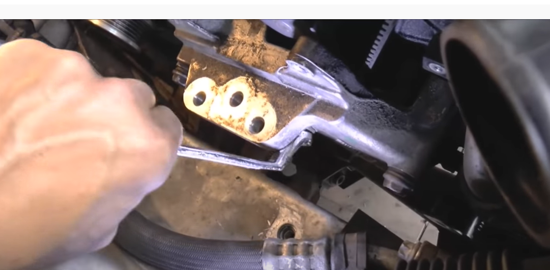

  1. Der Wechsel wurde durchgeführt. Das Öffnen des hinteren Motorlagers ermöglichte leider nicht den gewünschten Freigang. Die versenkte Schraube erreichte ich mit einer tiefen Stecknuss, die Nuss wurde von einer (sehr) langer Wasserpumpezange bewegt/gezwickt. So war das öffnen doch noch relativ einfach möglich. Zwei zusätzliche Hände und ein wenig Gewalt waren schlußendlich notwendig. Montage und anziehen in umgekehrter Reihenfolge ( daher leider ohne Drehmoment, aber mit ein blauer Schraubensicherung und "Gefühl") Sicher keine Profilösung, aber erledigt ist erledigt. Danke für die Hilfe

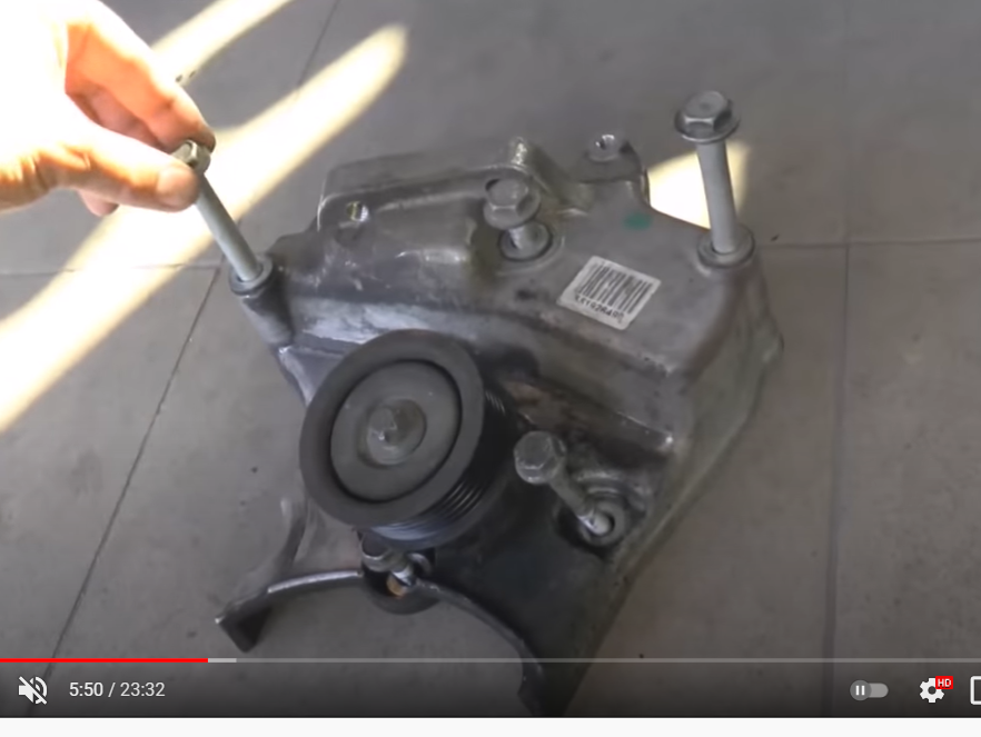

  5. Danke fürs nachsehen, Das Motorlager besteht aus 2 Teilen, einmal das in der der obigen Darstellung gezeigte - zur Karroserie bzw. Motorlager/Schwingungsdämpfer rechts Dieser erste Motorhalter wird auf 2.ten Motorhalter geschraubt - dieser 2.te Motorhalter am Motor mit 5 Schrauben befestigt. Anbei ein Foto bzw Screenshot des 2.ten Halters (Demontiert bei einem Opel) - der Halter beim 9-5 hat eine andere Form, bzw. ist der obere mittige Schrauben tief versenkt. Hierzu schreibt das WIS leider nichts... Unter Z19DTH Zahnriemenwechsel / Timing Belt replace findet man viele Anleitungen, aber keine Saab Spezifische, und der mittige Schrauben ist tief versenkt
  6. Vielen Dank für Deine Antwort. Ein deutsches WIS besitze ich leider noch nicht, aber inhaltlich sollte es ja ident sein. Den Hilfsrahmen rühr ich nicht an - bzw. sichere ich das Auto über Unterstellböcke am Hilfsrahmen ab. Fotos kann ich erst heute am späten Nachmittag bzw. Abend einstellen. Von den Arbeitsschritten ist mir soweit alles klar, hier sind tatsächlich keine Stolperfallen zu erwarten. Bei Zahnriemenwechsel, an anderen Autos reichte es, den Motor mit zb.Wagenheber zu heben und/oder zu senken, um besseren bzw, mehr Zugang zu erhalten. Eine Hebe-Brücke sollte , meinem Verständnis nach, ja zur Führung bzw. Sicherung und als Hebe/Senkhilfe des Motors dienen. Diese besitze ich momentan noch nicht, wollte, wie gewohnt mit Wagenheber arbeiten. Bei meinem 9-5 ist heben/senken des Motors nach Demontage des rechten Motorträgers inkl. Motorlagers von der Karosserie nur in beschränkter Weise möglich. Um an die versenkte Schraube des rechten Motorhalters (an Motor geschraubt) zu gelangen, muss der Motor gehoben werden, nur sperrt sich Motor lange, bevor ich an die Schraube gelange. Im WIS finde ich keine Info, wie ich an diese Schraube gelangen soll... nur "remove Engine bracket" - Würde ich ja gerne, wenn ich wüßte, wie... 1.Raise the car and remove the front right wheel. 2.Remove the lower engine cover and the drive belt cover. 3.Relieve tension on the belt tensioner by using a jointed wrench to turn it clockwise. Lock the tensioner with 87 92 335. 4.Remove the belt. If the old belt is to be refitted, mark the direction of rotation. 5.Remove the crankshaft pulley. Important The centre bolt of the belt pulley is not to be slackened. 6.Remove the 2 lower bolts of the timing cover. 7.Lower the car to the floor. 8.Remove the upper engine cover and insulation. 9.Fit 83 94 850 Lifting beam on the engine. Relieve the load on the engine bracket. 10.Remove the nuts and bolts securing the engine bracket. 11.Cut the cable tie and remove the upper timing cover. 12.Remove the lower timing cover. Note the position of the bolts. 13.Detach the crankcase ventilation pipe (2 bolts and one hose clip) and raise it slightly. Note Take extra care if the car is equipped with preheated crankcase ventilation. Make sure that the heating coil in the hose is not damaged. 14.Reset the engine by removing the plug in the camshaft housing and fitting 32 025 008 Camshaft fixing tool. 15.Turn the crankshaft until the tool clicks and locks the exhaust camshaft. 16.Check that the markings match the markings in the illustration. 17.Relieve tension in the belt tensioner and remove the timing belt. 2.Raise the car. 3.Remove the bolt from the oil pump and fit 32 025 009 Crankshaft fixing tool. 4.Fit the belt tensioner but do not tighten the bolt. 5.Adjust by pushing the adjustment lever in the direction of the arrow until the belt tensioner arrow aligns with the marking. Tighten the belt tensioner using a large screwdriver and an M8 bolt as counterhold. Tightening torque: 25 Nm (18 lbf ft) 6.Remove the adjustment tools and turn the crankshaft 2 rotations. 7.Refit 32 025 009 Crankshaft fixing tool. Check that the belt is properly fitted and that the tension roller's adjustment arrow is aligned with the marking. 8.Remove the tools. Fit the plug in the camshaft housing and the bolts of the oil pump. 9.Attach the crankcase ventilation pipe and hose on the camshaft housing. 10.Fit the lower timing cover with the upper bolts. 11.Fit the upper timing cover and secure the wiring harness with a new cable tie. 12.Fit the engine bracket. Tightening torque, bolts 50 Nm (37 lbf ft) Tightening torque, nut, up to and including Vehicle Identification Number 73514907: 84 Nm (62 lbf ft) Tightening torque, nut, from and including Vehicle Identification Number 73514908: 74 Nm (55 lbf ft) 13.Remove the lifting beam. 14.Fit the insulation and upper engine cover. 15.Raise the car. 16.Fit the 2 lower bolts of the lower timing cover. 17.Fit the crankshaft pulley. Note Make sure that the guide pin sits properly in its recess. Tightening torque: 25 Nm (18 lbf ft) 18.Fit the drive belt and remove the lock pin. 19.Fit the drive belt cover and the lower engine cover. 20.Mount the right front wheel and lower the car to the floor.
