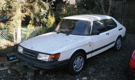

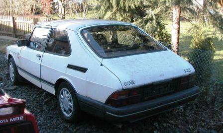

  17. Tja, so sah der 900 er aus. Abgemeldet seit 19 Monaten. Unter den Bäumen draußen gestanden. Ich glaub der ist auch so lange schon nicht mehr gewaschen worden. Aber er lief!!! Drehte treu und brav, ruhig und gelassen seine Kurbelwelle. Naja, die Startautomatik scheint ein wenig müde zu sein. Denke, mit stolzen 19 Jahren und 370`KM auf dem Buckel darf er das auch. Hab ein paar Schilder dran geschraubt und bin nach Hause gefahren. Nur nicht auf dem direken Weg. Erst an der Tanke vorbei, den Hochdruckreiniger drauf gehalten. Der güne Teppich ging trotzdem nicht ganz herrunter. Aber so konnte ich mich schon mal zu Hause mit dem Auto sehen lassen.
