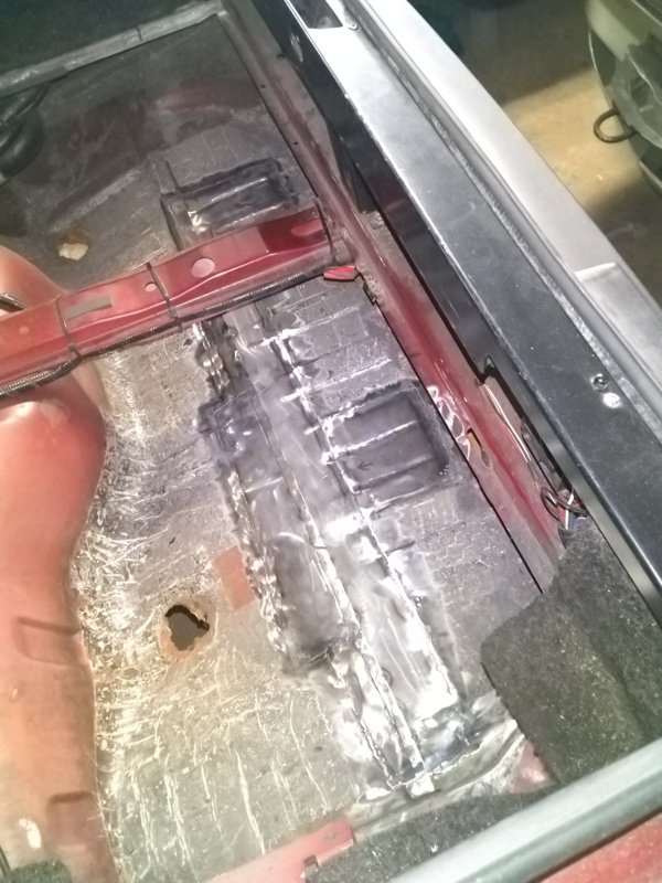

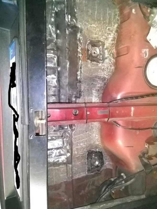

  3. Moin! Der Kofferraumboden soll Wagenfarbe bekommen. Der Lack hält aber auf glatten Oberflächen sehr schlecht. Daher habe ich die Metalloberfläche der Matten mit Brantho Korrux grundiert. Brantho Korrux hat eine leicht rauhe Oberfläche. Grüße Sewa

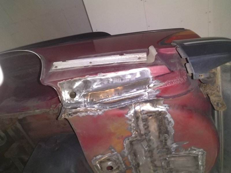

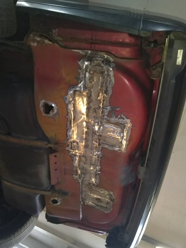

  7. Moinsen! Eigentlich wollte ich die Schweißerei gestern beenden. Aber nee! Kam alles anders... Grüße Sewa
  8. Moinsen! Weiter ging's... Grüße Sewa

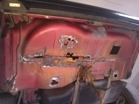

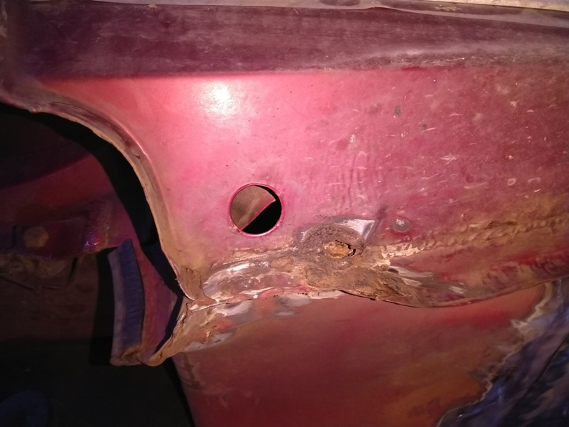

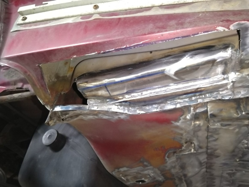

  9. Kiekn wa ma... Nicht, dass der Radkasten auch schon befallen ist. Werde ich morgen sehen. Da ist irgendein Gummilappen im Radkasten angeschraubt. Wenn der ab ist, werde ich sehen. Grüße sewa

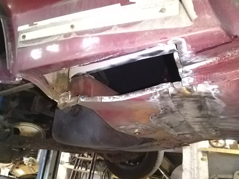

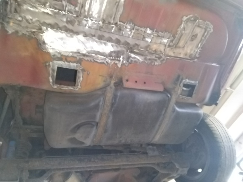

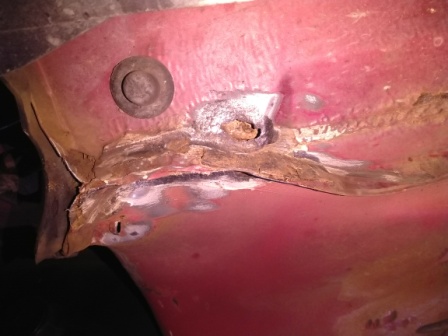

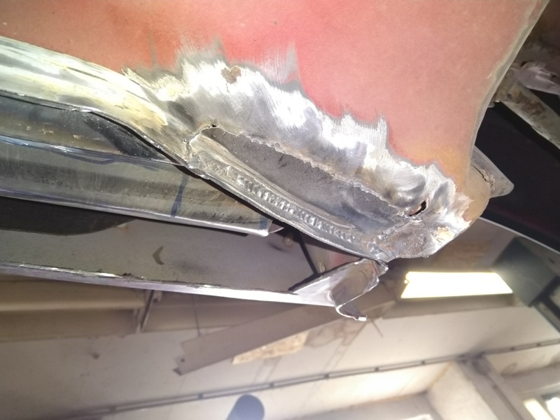

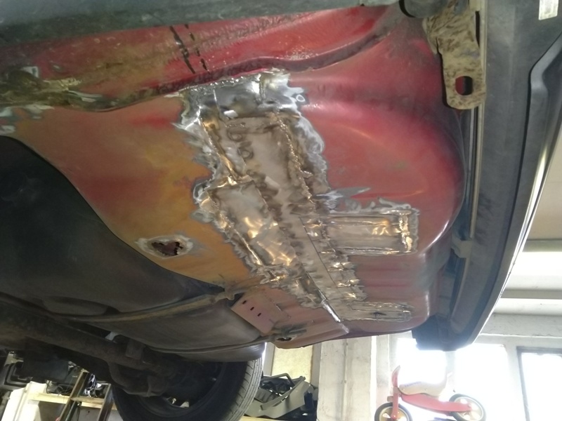

  10. Moinsen! So, die Hauptwunde ist geschlossen. Nun noch die beiden Ablauflöcher rekonstruieren und links vorn im Kofferraum die beiden Rostnester sanieren. Grüße Sewa
  11. Macht nichts. Hat sich erledigt. Danke trotzdem! Habe selbst mit speziellen Spezialhämmerchen losgelegt. Grüße Sewa

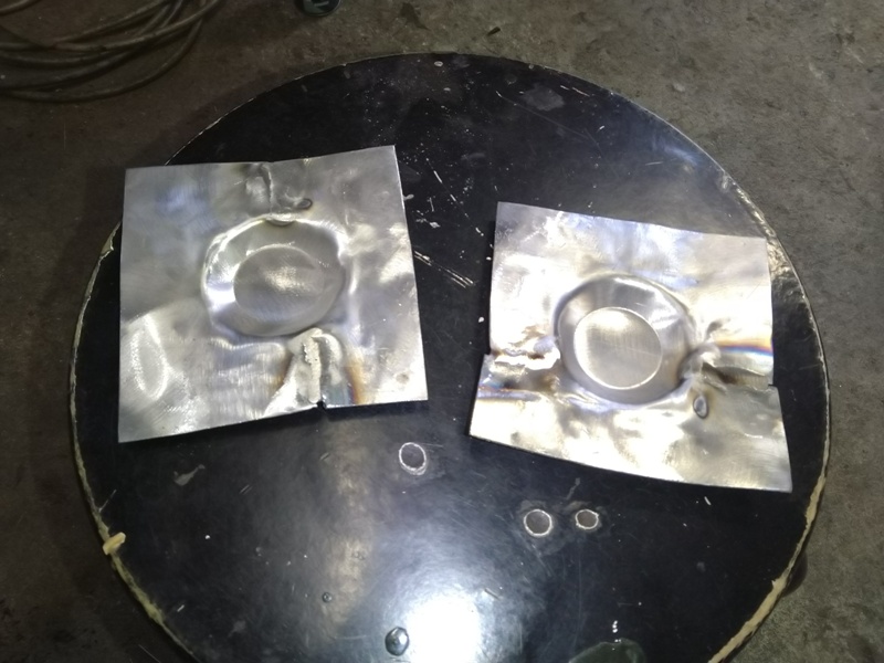

  12. So habe ich es auch gemacht.

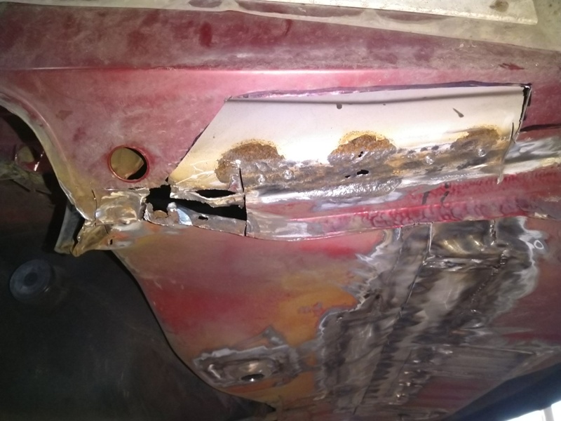

  13. Moin! Naja, wenn ein Spenderblech zur Verfügung steht, ist das schon eine feine Sache. Habe ich leider nicht. Die ganzen Sicken nachzubilden finde ich jetzt nicht so einfach. Ne Sickmaschine habe ich nicht. Grüße Sewa

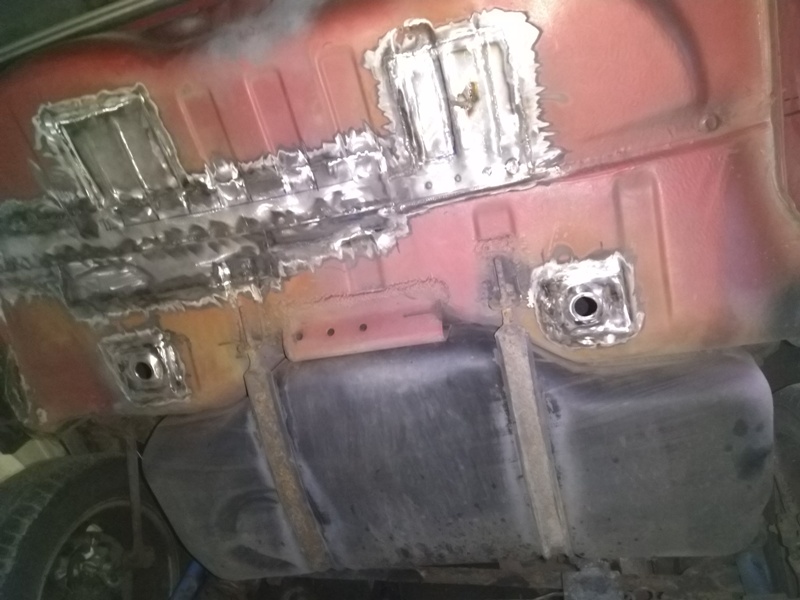

  14. Moinsen! Das genannte Saabrio war schon bei mir, um rechten Koti vorn und rechten Radlauf zu schweißen. Das Mopped war inzwischen beim Lacker. Ich muss sagen, dass der Lacker gute Arbeit geleistet hat. And now for something completely different: Die neue Aufgabe - Der Kofferraumboden. Hypch isser ja. Naja, Fortsetzung folcht... Grüße Sewa

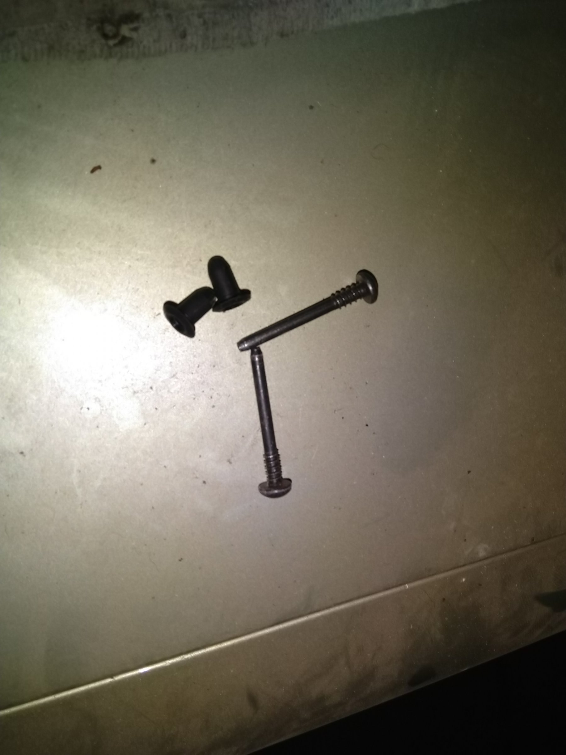

    Moin! Leider auch falsch. Zierleisten haben weiße Pümpel. Wie geschrubt, habe ich die Teile in eine Tüte gepackt, wo Schrauben vom Kofferraumzeug drin waren. Ich musste ja die Verkleidungen demontieren zum schweißen. Aber Kofferraum ist wieder komplett. Alles festgeschraubt, was festgeschraubt wird. Dummvormichhinglotz Grüße Sewa
  16. Sewa hat auf Sewa's Thema geantwortet in 9000
    Hallo Polhem, danke für Deine Hilfe! Allerdings hat der Pfumpftürer keine Lüftungsgutter. Und die schwarzen Dinger sind nicht aus Gummi, sondern aus "hart-weichem" Plaste. Sind auch nicht oval, sondern rund. Grüße Sewa
  17. Sewa hat auf Sewa's Thema geantwortet in 9000
    Moinsen Leute! Der 9000-er war inzwischen beim Lacker. Nun ist er wieder bei mir, um ihn wieder zusammen zu stecken. Stoßstange hinten wieder ran, Radlaufzierleisten, Zierleisten usw. Alles soweit schick. Allerdings sind beim zusammenfrickeln diese beiden Spezialschrauben und die zwei Plastepümpel übriggeblieben. Ich habe sie bei der Demontage in eine Tüte mit anderen Schräubchen und Teilchen gepackt, die irgendwie mit dem Kofferraum zu tun haben. Kann mich leider nicht mehr erinnern, wo diese Teile verbaut waren. Kann mich bitte jemand aufklären? Dankeschön! Grüße Sewa
