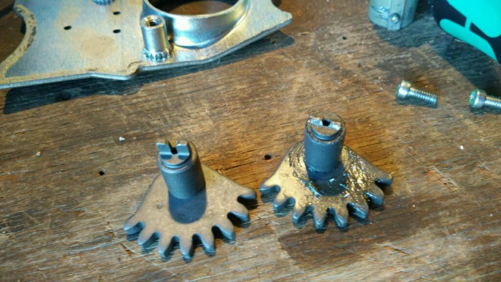

  17. Hallo, muss diesen alten Thread mal wiederbeleben, da mir jetzt auch das Zündschloss im 901 verreckt ist, eine gestern hier im Forum gepostete Suchanfrage nach dem Rep.-Satz blieb leider ohne Ergebnis. Der Schliesszylinder lässt sich 360° drehen, mittlerweile sogar komplett rausziehen, da ist ganz offensichtlich dieser Mitnehmersteg auf dem Zahnradsegment abgebrochen, der direkt in den Zylinder eingreift. Der Wagen stand ne Woche beim Lackierer, ich fürchte, die haben beim ständigen Rangieren und vielleicht auch Rausruppen des Schlüssels aus beliebigen Gangstellungen dem eh schon ermüdeten Material (MJ '84) den Rest gegeben... Problem: Den Reparatursatz gibt's nicht mehr, lt. Auskunft von sk******rt ganz aktuell jetzt seit September nicht mehr lieferbar... Wer hat 'ne Idee wo ich möglichst zeitnah fündig werde? Hat jemand vielleicht sowas rumliegen? Vielleicht sogar der Einfachheit halber nen ganzen Schlossträger? Ich glaube, der Schliesszylinder kann weiterverwendet werden, wenn ich das richtig sehe, geht's nur um den 'Kraftschluss' zwischen Zylinder und dem darunter liegendem Zahnradgetriebe. Funktionierende Rückwärtsgangsperre wär da ein Luxus obendrauf, Hauptsache es lässt sich wieder mit dem Schlüssel starten. Zur Veranschaulichung, um welches Teil es sich nach meiner bisher recht oberflächlichen Analyse des Schadensbildes genau handelt, siehe Bild (hab das ganze Geraffel bisher noch nicht auseinandergebaut, sondern nur von oben in die nun leere Zylinderführung geäugt, da sieht man dann das obere Teil des Zahnradsegments mit abgebrochenem Mitnehmersteg, genauso aus wie auf dem Bild auf der rechten Seite.
