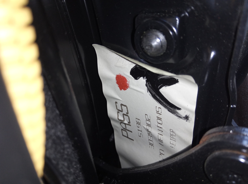

  1. Hallo, ich habe hier 2 Sitze welche aus einem SAAB kommen jedoch finde ich nirgends einen Hinweis aus welchem SAAB die kommen. Vielleicht kennt von Euch einer diese Baureihe und kann mir dort gerne weiterhelfen. Bin für jeden Tipp dankbar und freue mich auf Eure Vorschläge. Gruß Peter

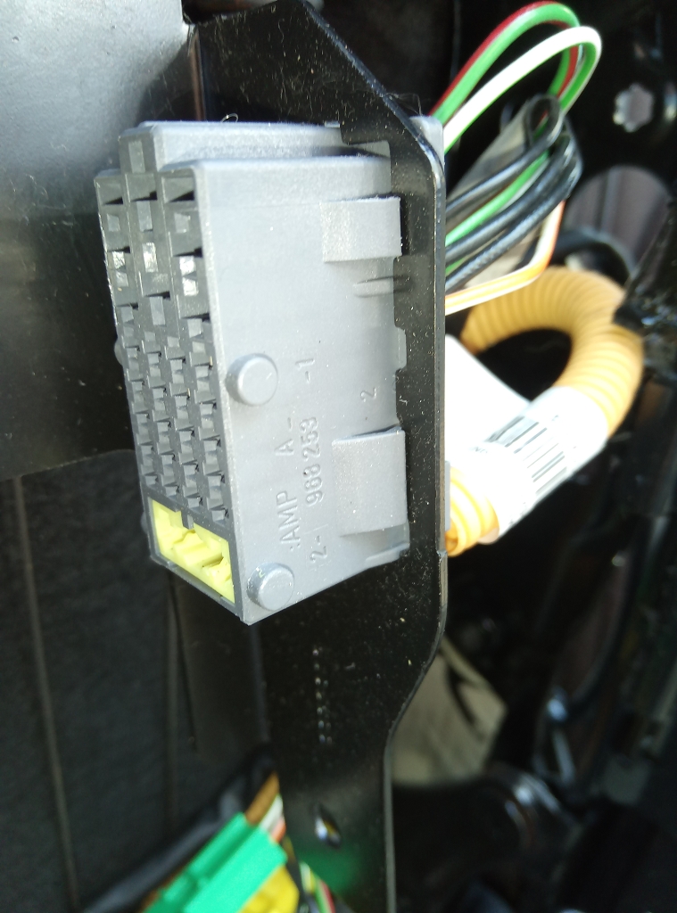

    Nein ich glaube nicht das dort noch eine Sitzbelüftung vorhanden ist. - Woran erkenne ich das denn? Gibt es von Saab zu den Vordersitzen eine Funktionsbeschreibung ? Für mich ist eigentlich demnach nur die Sitzheizung intressant : PIN 6: SW Masse Heizung PIN 22: SW Masse Sensor PIN 10: GN/WH Sensor PIN 3 RD/GN Power Heizung (+12 V om Regler) Gibt es eventuell einen Schaltplan damit ich weiß welche Schalter etc ich noch benötige damit ich die Sitzheizung in Betrieb nehmen kann ohne das ich gegrillt werde. Falls jemand Schalter für die Sitzheizung noch für mich hat dann bitte eine PN wäre sehr intressiert. Gruß Peter

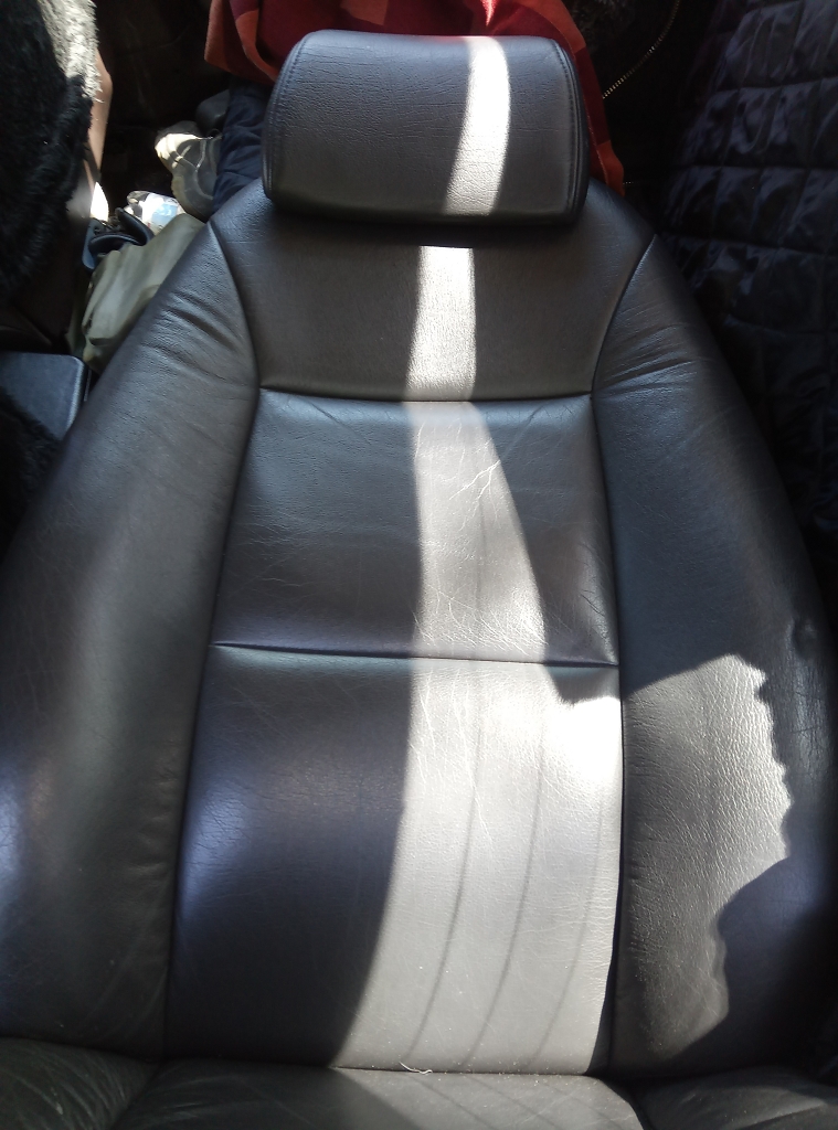

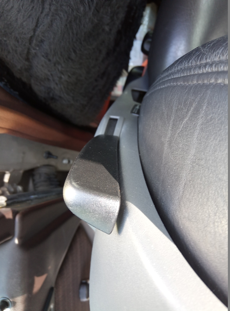

    Hallo ich bin neu bei Euch und habe Fragen zu den Saab-Sitzen. Ich besitze 2 Vordersitze und versuche jetzt die Elektrik der Sitze zu verstehen. (Leider habe ich noch nichts gefunden, jedoch habe ich dank der Hilfe vom User jo.gi einen hilfreichen Hinweis bekommen. Es sind folgende Sitze: Saab 95 9-5 93 9-3 Leder Ledersitze aus ca. 2004. Könnt Ihr mir bitte dabei helfen da ich diese Teile gerne funktionstüchtig einbauen möchte. In einem Saab wäre das vielleicht kein Problem jedoch sollen die in einem Dodge eingebaut werden. Anbei noch ein paar Fotos von einem Sitz und vielen Dank schon mal im vorraus Gruß Peter
