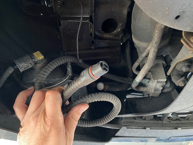

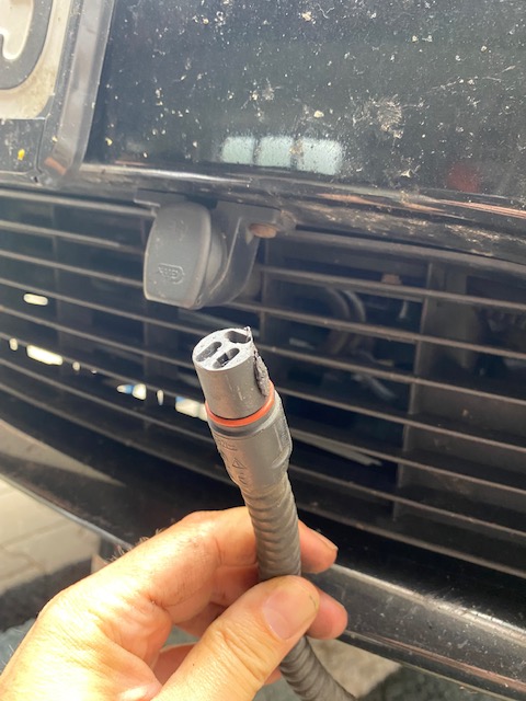

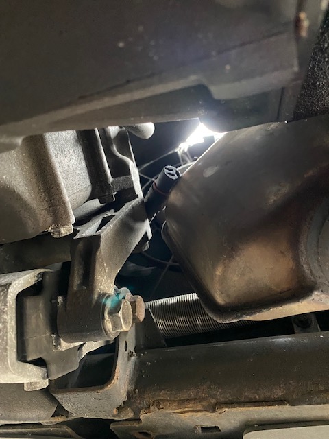

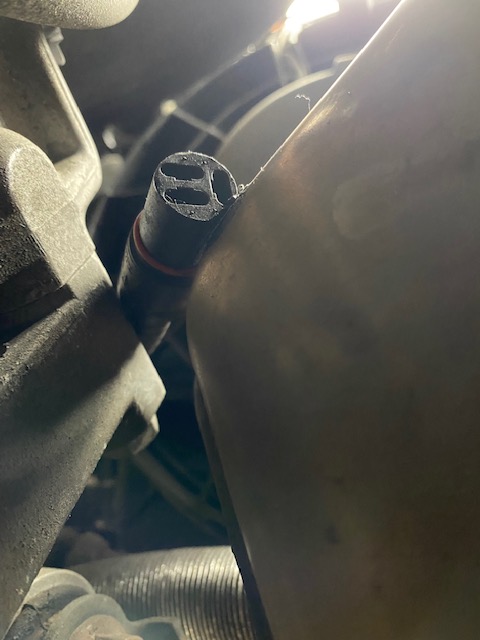

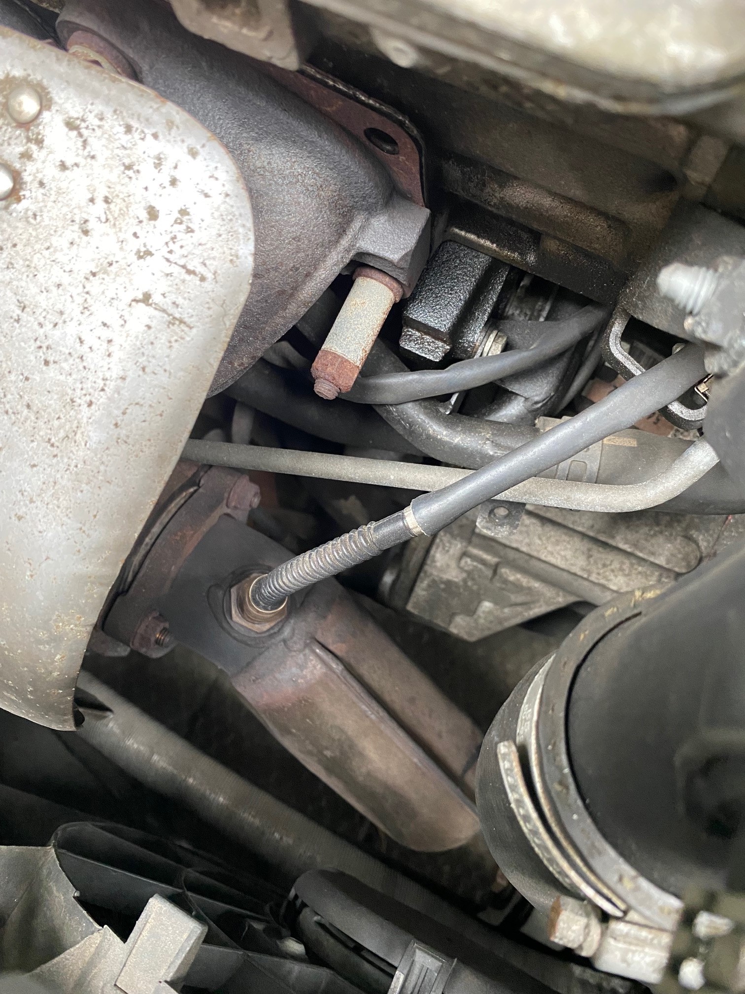

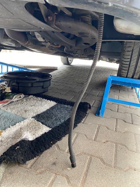

Wo gehört dieser Stecker (Motorvorwärmung?) hin?
Ich lege mich die Tage nochmal unter das Auto und schaue von unten. Von oben kann ich nichts entdecken. Der Motor ist seit 149.000 Kilometern der selbe und an der selben Stelle. Laut den Unterlagen des Vorbesitzers wurde die Motorvorwärmung nachgerüstet. Ob allerdings irgendwas davon wieder entfernt wurde, ist nicht überliefert. Ich hab das Kabel zusammengerollt und in der Stoßstange unter Zuhilfenahme eines Kabelbinders verschwinden lassen. Kann man das so machen? Oder ist es schlecht, wenn da Spritzwasser beim Fahren an den Stecker kommt?
Vielen Dank für eure schnellen Antworten. Eine Steckdose hab ich im Beifahrerfußraum nicht. Aber nach der Stelle im Motorraum schaue ich eben mal. Das würde erklären, warum der Stecker am Auspuff klebte.
Hallo, gestern beim Ölwechsel ist mir dieser Stecker aufgefallen, der sicher nicht an den heißen Auspuff gehört. Nur wo gehört er hin? Denke, das ist die Motorvorwärmung, oder? Die benötige ich zwar nicht, aber trotzdem hätte ich den Stecker bzw. das Kabel lieber an der richtigen Stelle. Nur wo ist die? VG Andy

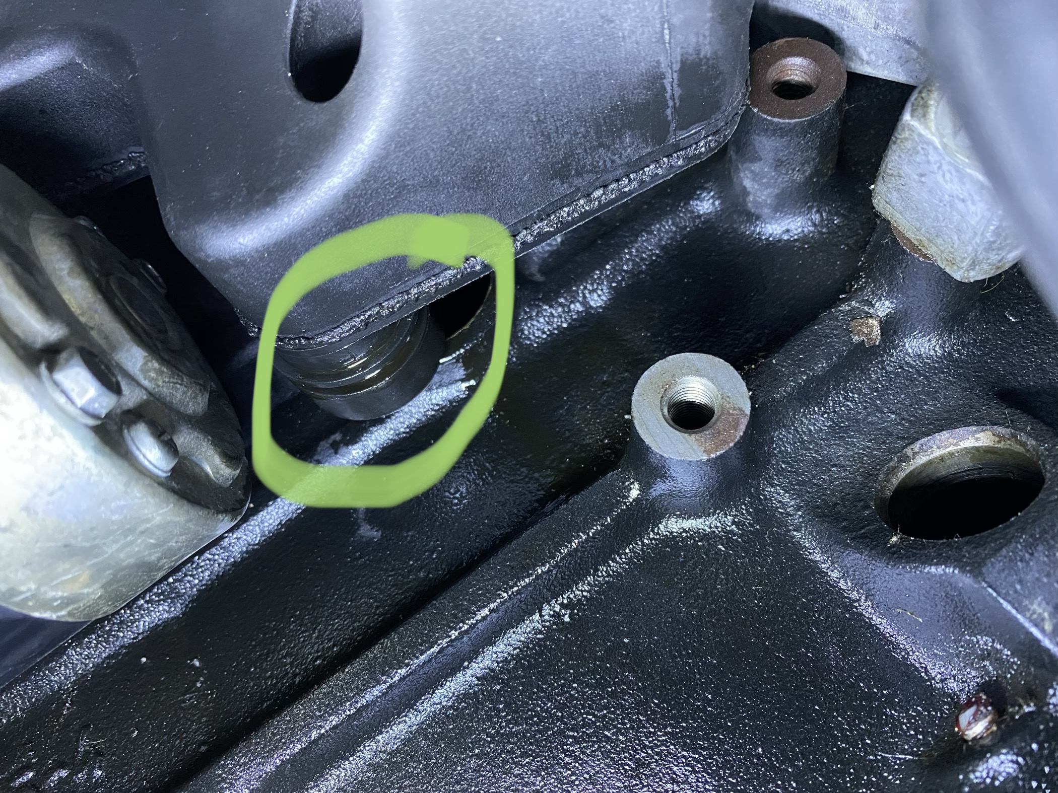

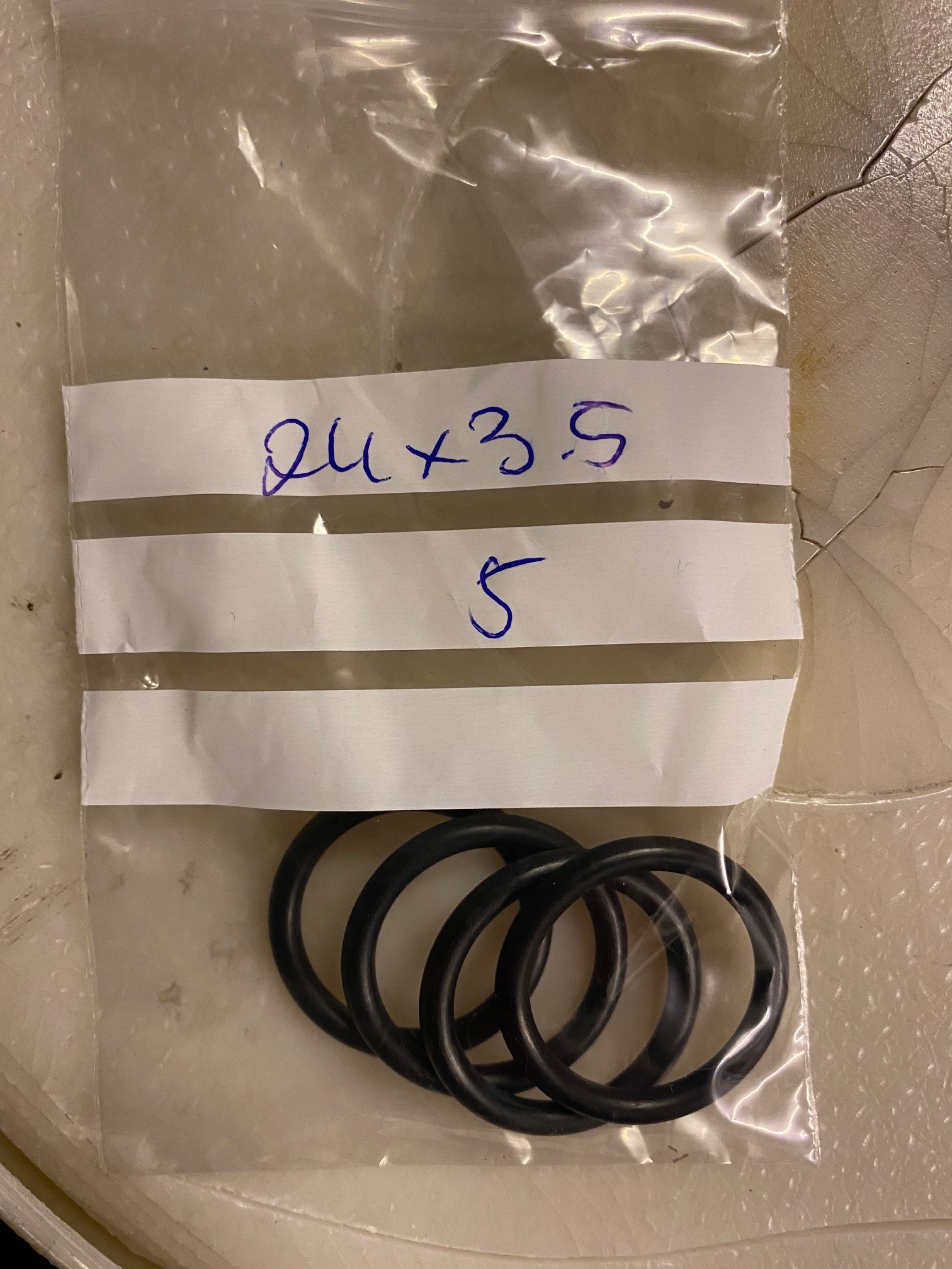

Neue Ölfalle...direkt wieder undicht...
Hallo! Monatelang haben wir den 9-5 (2005er B205E) meiner Tochter durchrepariert. Immer und immer wieder waren Ölflecken unter dem Auto. Das wurde immer frustrierender. Im Prinzip haben wir mittlerweile ALLES getauscht. Angefangen mit der Ölfalle, Kurbenwellensimmering, Öldruckschalter, Ventil Nr.3, Steuerkettenspanner, Ölwanne neu abgedichtet...keine Ahnung mehr was noch alles. Je mehr wir gemacht hatten, desto größer wurden die Ölflecken. Das machte alles keinen verstehbaren Sinn. Zuletzt haben wir die Ölwanne neu abgedichtet, die wohl auch undicht war. Das Ölsieb haben wir auch gereinigt, war allerdings nicht wirklich schmutzig. Wie auch immer...wir scheinen am Ende angelangt zu sein. Es waren mehrere Lecks, aber das fieseste konnten wir erst am Schluss entdecken als alles andere trocken war. Die NEUE Ölfalle ist undicht!!! Muss man erstmal drauf kommen. Kennt jemand dieses Problem? Der Dichtring ist von der Fadenstärke einfach nicht dick genug. Dort drückt es (viel) Öl raus. Falls dieses Problem bereits bekannt sein sollte, wo bekomme ich einen ausreichend starken Dichtring her? Auf dem Foto habe ich ihn bereits entfernt...
