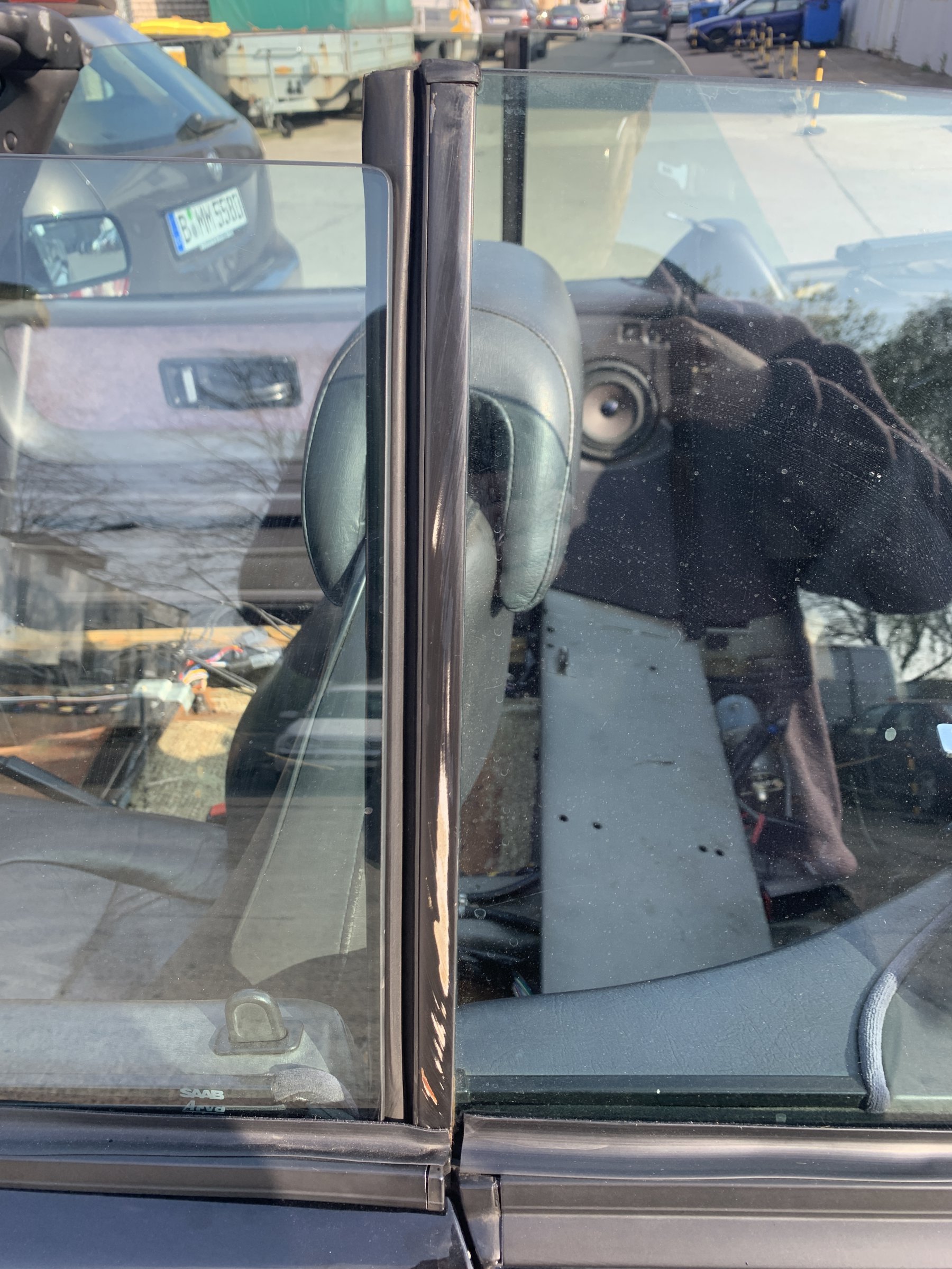

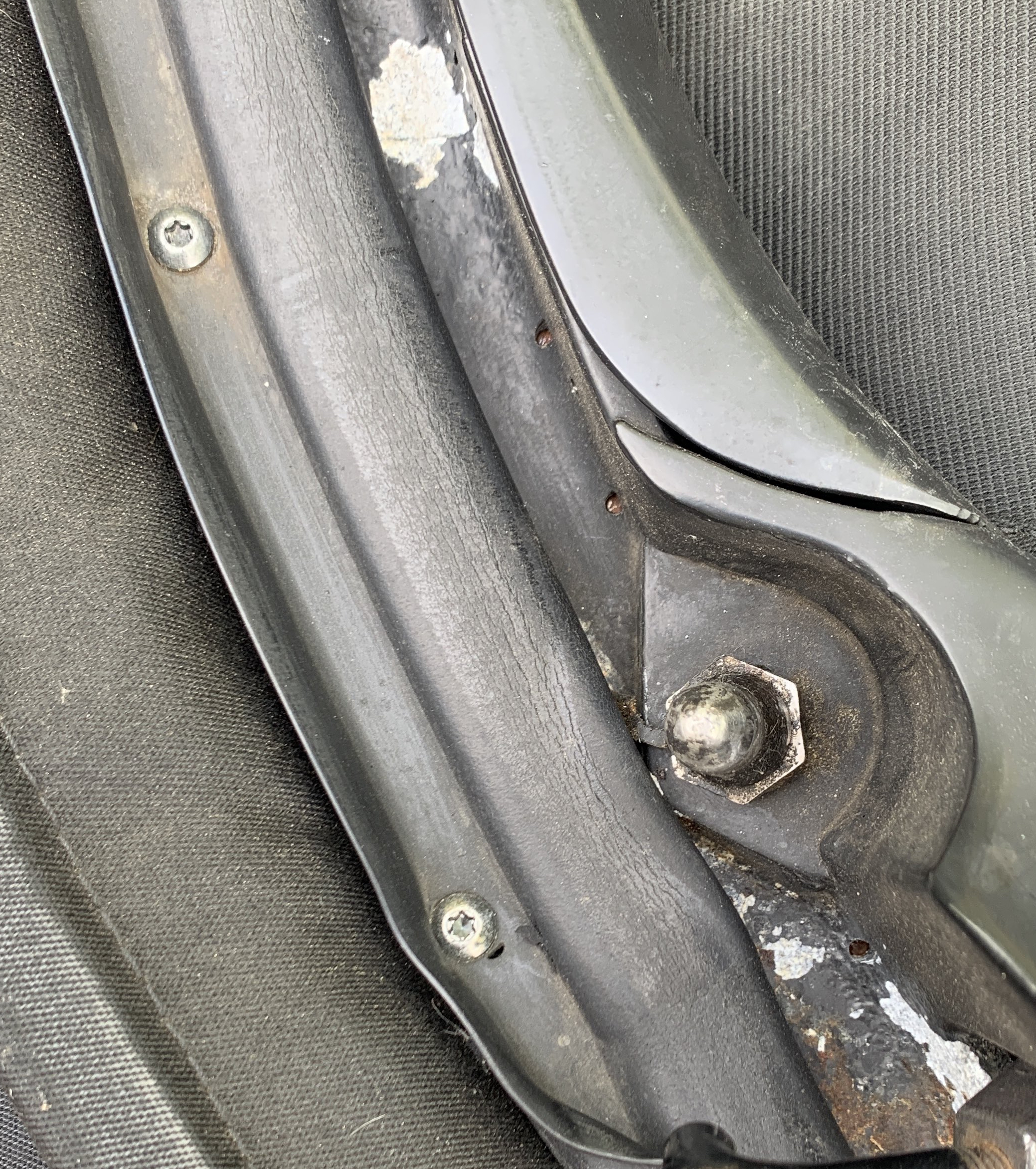

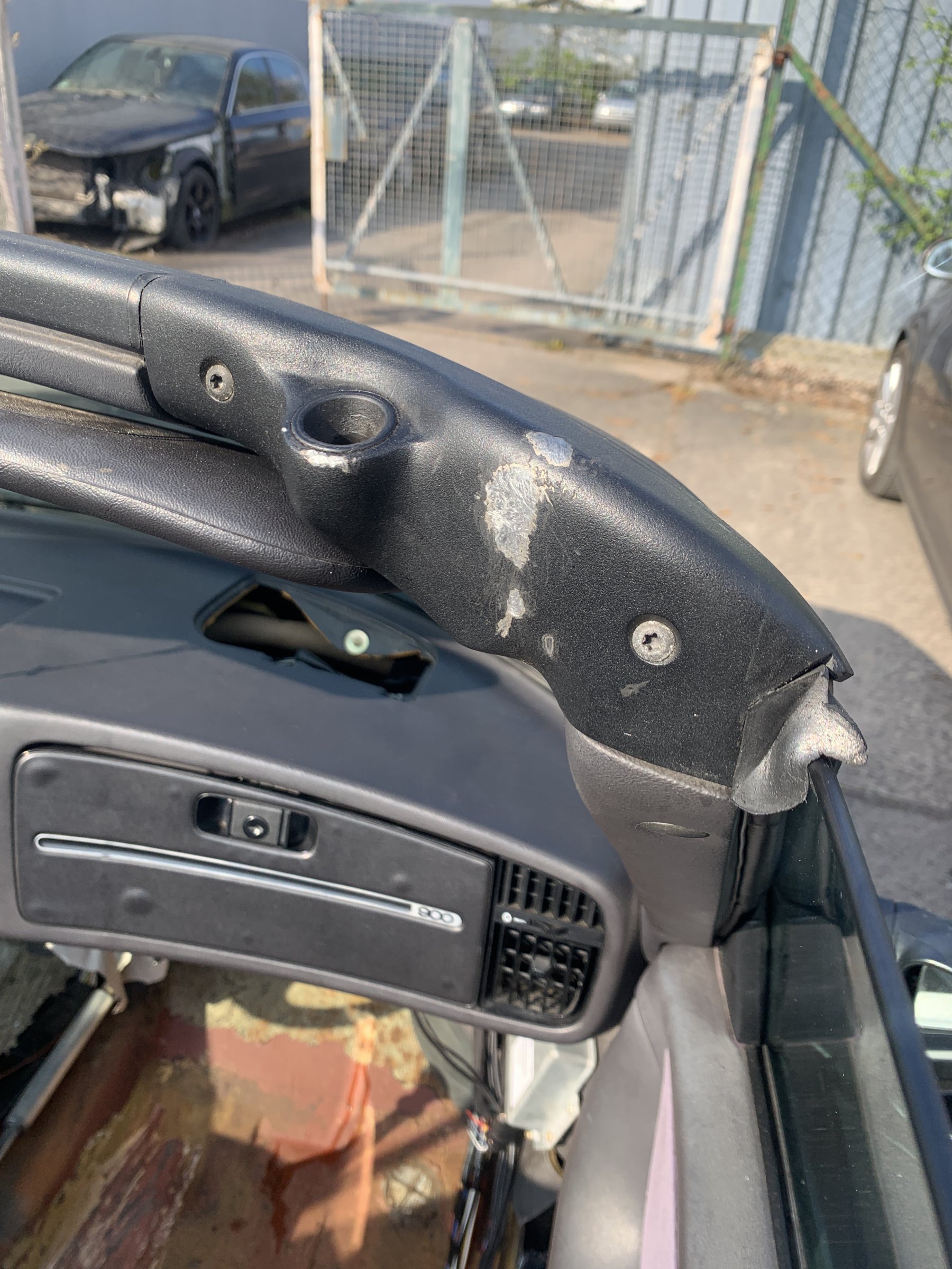

Hi! Nachdem der Unterboden geschweißt wurde, ich am entrosten bin und deshalb eh dran bin, will ich mich auch um die anderen Kleinigkeiten kümmern. (Siehe Bilder) Ich freue mich über jede Idee wie man folgende kosmetische Punkte ausbessern oder auf original Zustand bringen kann. Wobei es wohl eher um ausbessern geht. ;) - Verschlussteile an der Frontscheibe - Gummileiste am Fenster hinten - Verdeckleiste Lackabplatzer / rechter Verschlusshaken der Dachverriegelung muss nach dem Öffnen des Dachs immer händisch nach hinten gezogen werden, um den Hebel wieder in die geschlossene Stellung bringen zu können. Danke! p.s. hat jemand eine Unterlegscheibe evtl. plus Schraube für die Türverkleidung übrig? :)
