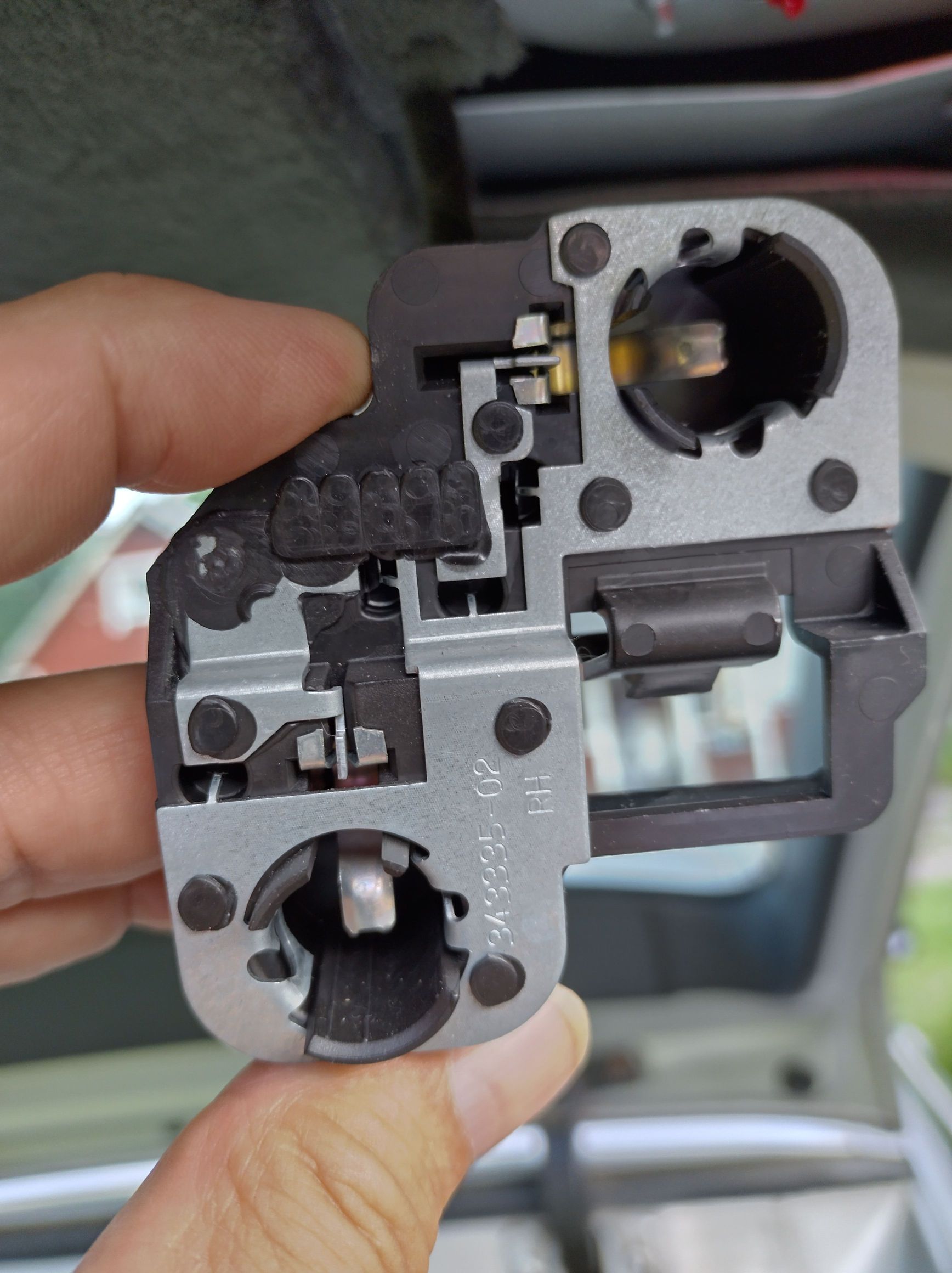

    Also liebe Leute, Entwarnung. Ich bin auf dem Holzweg gewesen und kenne mein Auto nicht. Urbaner hat recht. Ich habe die 2poligen rausgeholt und durchgemessen. Kein Durchgang auf beiden Seiten. Optisch nichts zu sehen. Morgen neue besorgen und das war es (wahrscheinlich). Vielen vielen Dank für Euren Beistand Und einen Gruß aus dem Norden, Horst

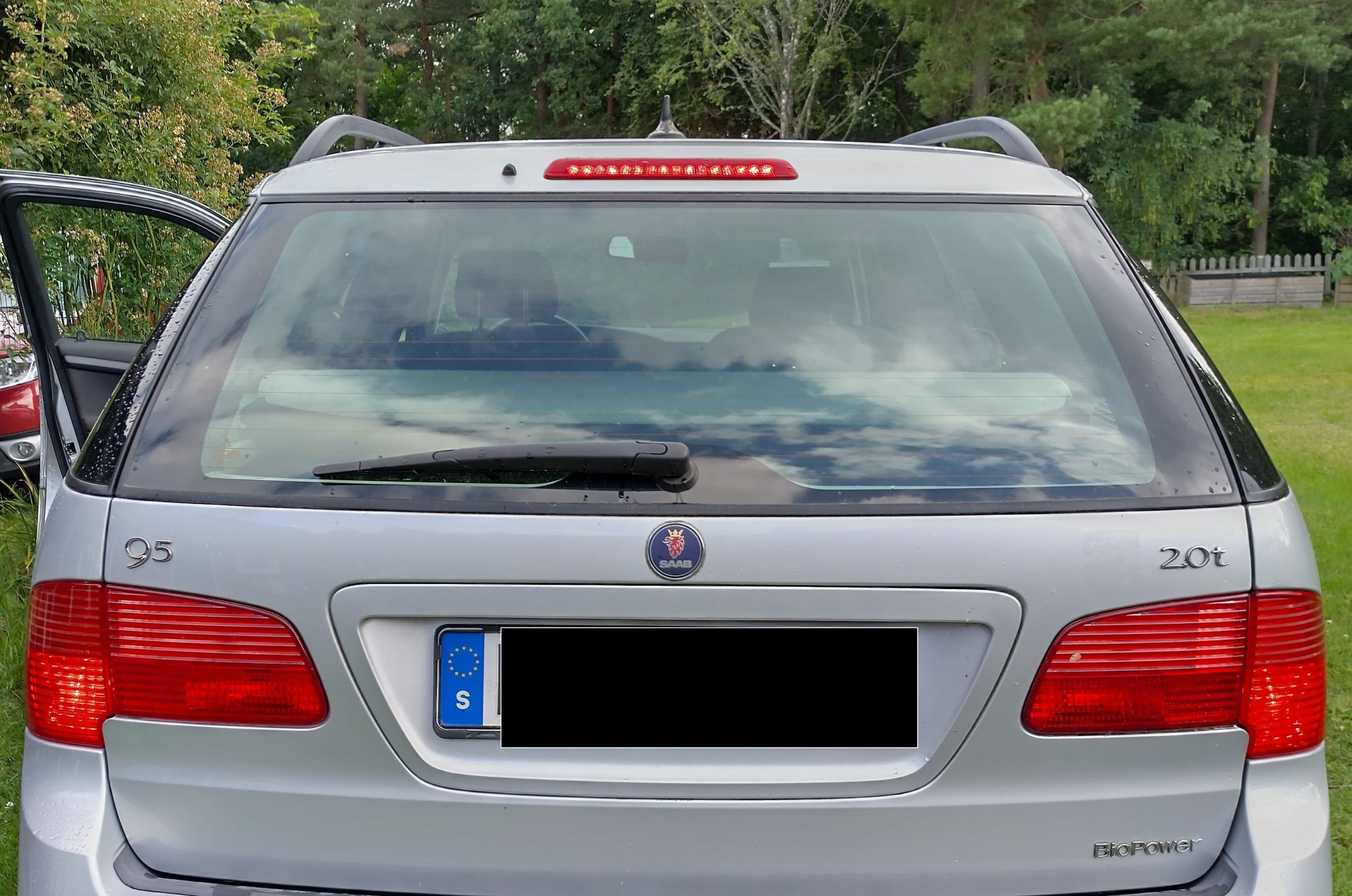

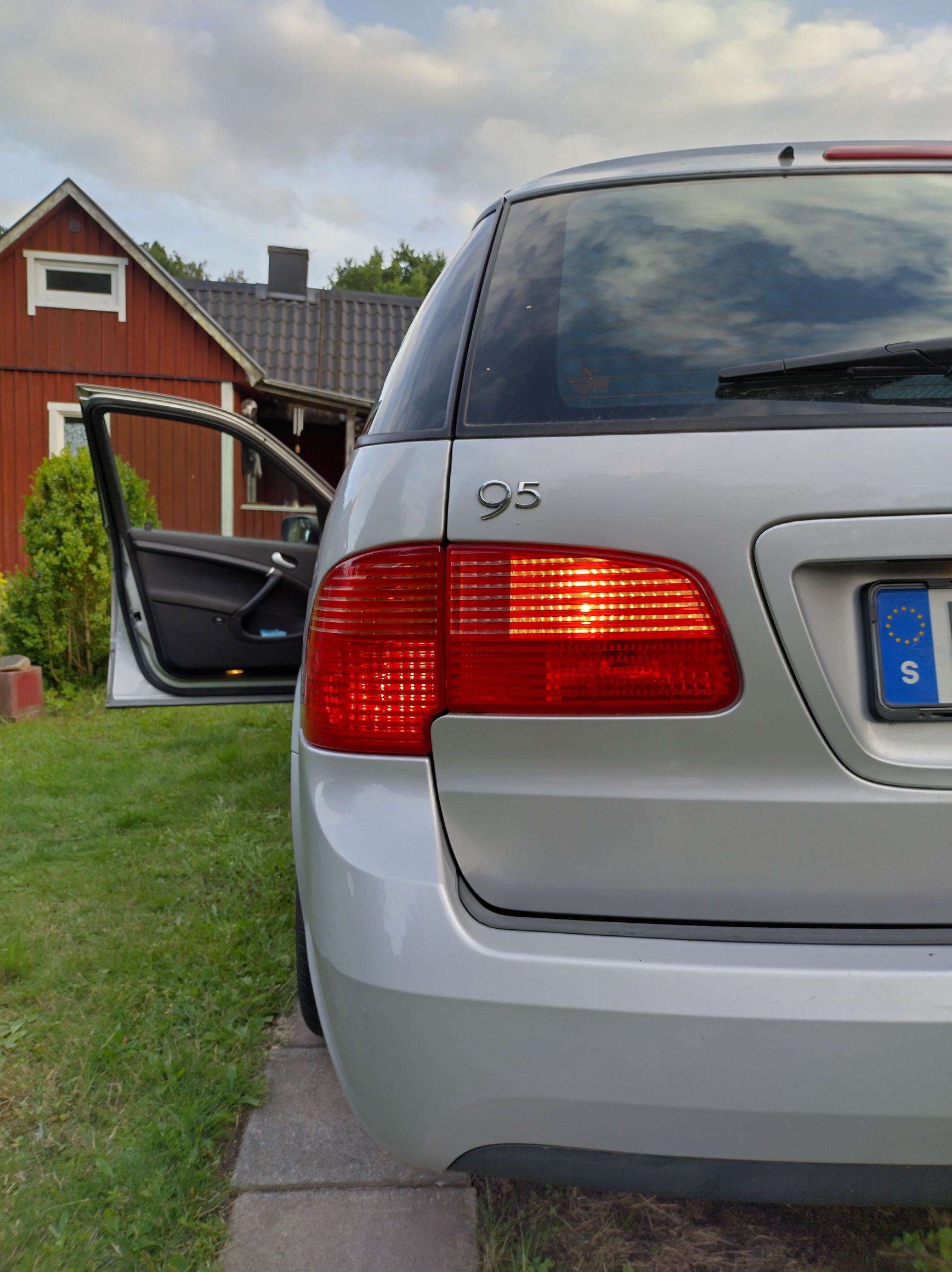

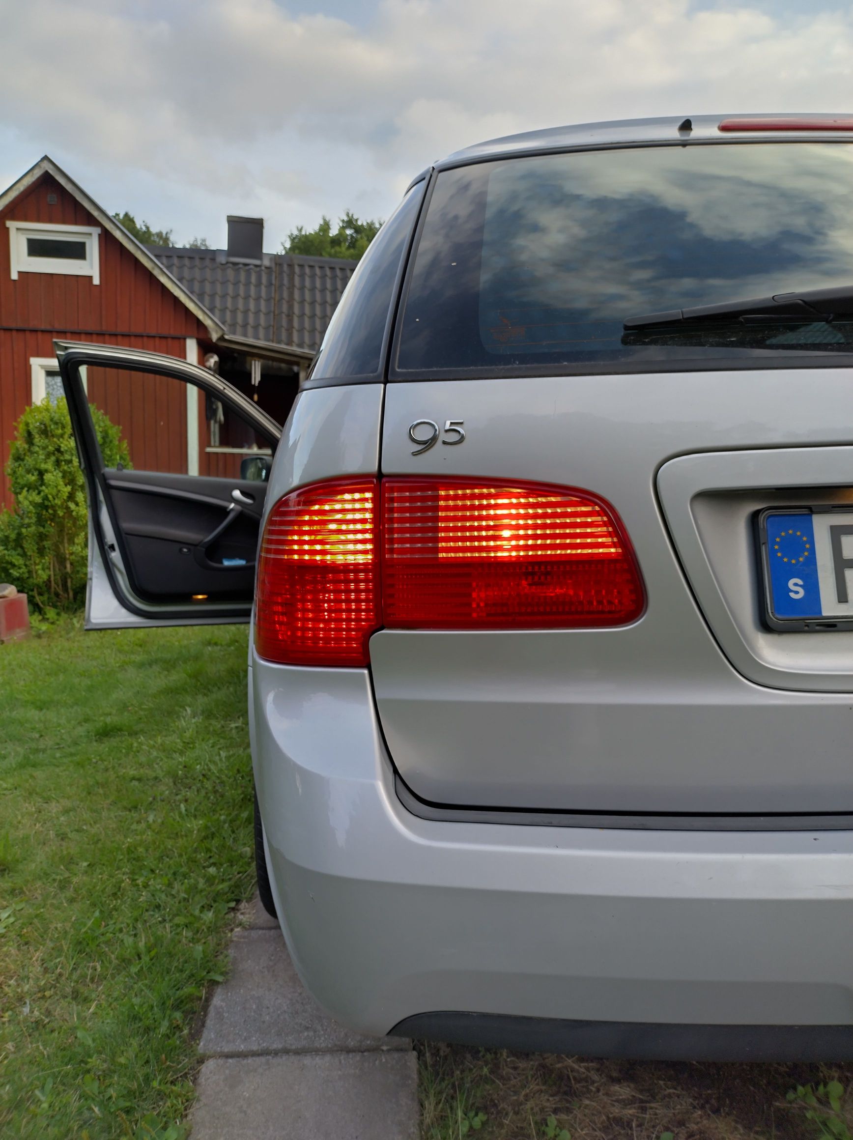

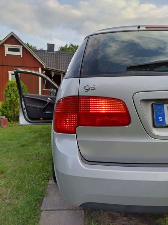

    Danke auch Dir Flemming, ich habe das jetzt mal auf Bildern. Anschluss in der Heckklappe alles 1Polig. Von außen einmal mit Rückleuchte, Rückfahrlampe und dann noch eins wo der Blinker dabei ist. Was dunkel bleibt ist der untere auf der Heckklappe /trotz gedrückter Bremse. Ich sehe jetzt auch 2 Fäden auf der Schaltung aber ich habe nur 1.
  9. SödraS hat auf SödraS's Thema geantwortet in 9-5 I
    Hallo patapaya, Danke für deine Anregungen. Ich habe mich dann etwas verquert ausgedrückt. Farthållare-Fahrthalter . Aber gut, Tempomat ist dann richtig. Es sind 3 Bremsleuchten. Eine oben mittig über dem Fenster und zwei unten links/rechts. Die obere funzt und die anderen/unteren sind tot. Im Gehäuse der unteren sind jeweils 2 einpolige Birnen verbaut und die Kontakte sind 1 polig. 1x Bremse und 1x Rückfahrscheinwerfer/funzel. 2 Fäden sind da nicht . AHK ist nicht vorhanden aber wenn da etwas vorbereitet ist an Kabelage - wo und wie rankommen ? Ich hatte nichts feuchtes gesehen in der Reserveradmulde.

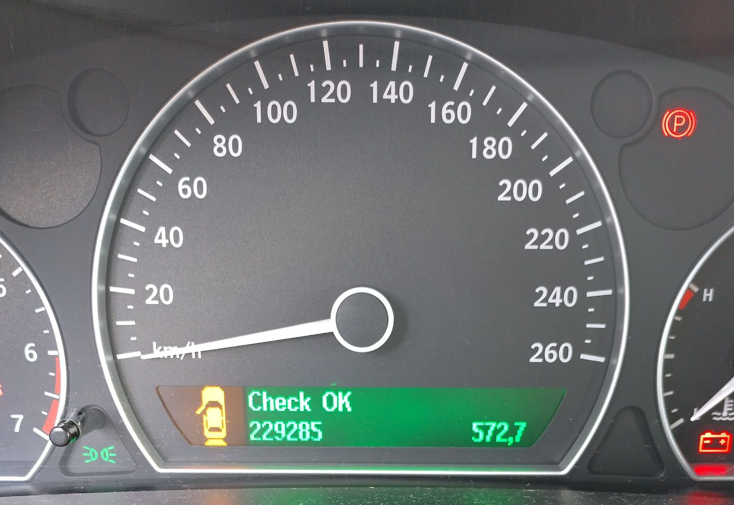

    Hallo, ich bin bisher nur passiver Leser hier gewesen und konnte auch fast immer Lösungen finden . Jetzt benötige ich Euren Beistand weil es bei mir Problemchen gibt die ich so nicht geregelt bekommen habe und die Suche hier und anderswo mich nicht weitergebracht hat. WIS ist vorhanden aber zielgerichtet finden tue ich mich schwer damit. Es handelt sich um eine Chrombrille 9-5 BioCombi 2,0l , Bj 2007, schwedische Version-lebe hier. Die äusseren Bremsleuchten bleiben dunkel, die mittlere breite funktioniert, Anzeige sagt mir auch das es nicht leuchtet. Was ,sozusagen nebenher, auch nicht mehr will ist der Fahrthalter. Die Lösungsansätze kaputte Birnen,Kabel an der Heckklappe schliesse ich mal aus. Letztere sind von meiner freien Werkstatt kontrolliert worden und Birnen habe ich als Paar ersetzt (obwohl nicht defekt). Ich habe den Rest der Beleuchtung auch kontrolliert und alles andere ist i.O. . Anschlüsse sind gereinigt bzw mit Elektronikspray behandelt. Was ich verstanden habe ist das die Bremsleuchten in 2 unterschiedlichen Stromkreisen liegen und das der Fahrthalter ebenso irgendwie da mit drin hängt (?) Um das Fehlerbild zu vervollständigen- ich bin mit funktionierender Beleuchtung losgefahren, dann in die Waschanlage und bei der Ausfahrt kam die Mitteilung. Das ich bis jetzt keinen hiesigen Opel/Saab in Anspruch genommen habe hat seine Gründe aus der Opelvergangenheit. Zumindest versuche ich es zu umschiffen. Ich hoffe hier fällt noch jemandem was dazu ein oder kann mir auf die Sprünge helfen. Mit besten Grüßen aus dem Norden, Horst
