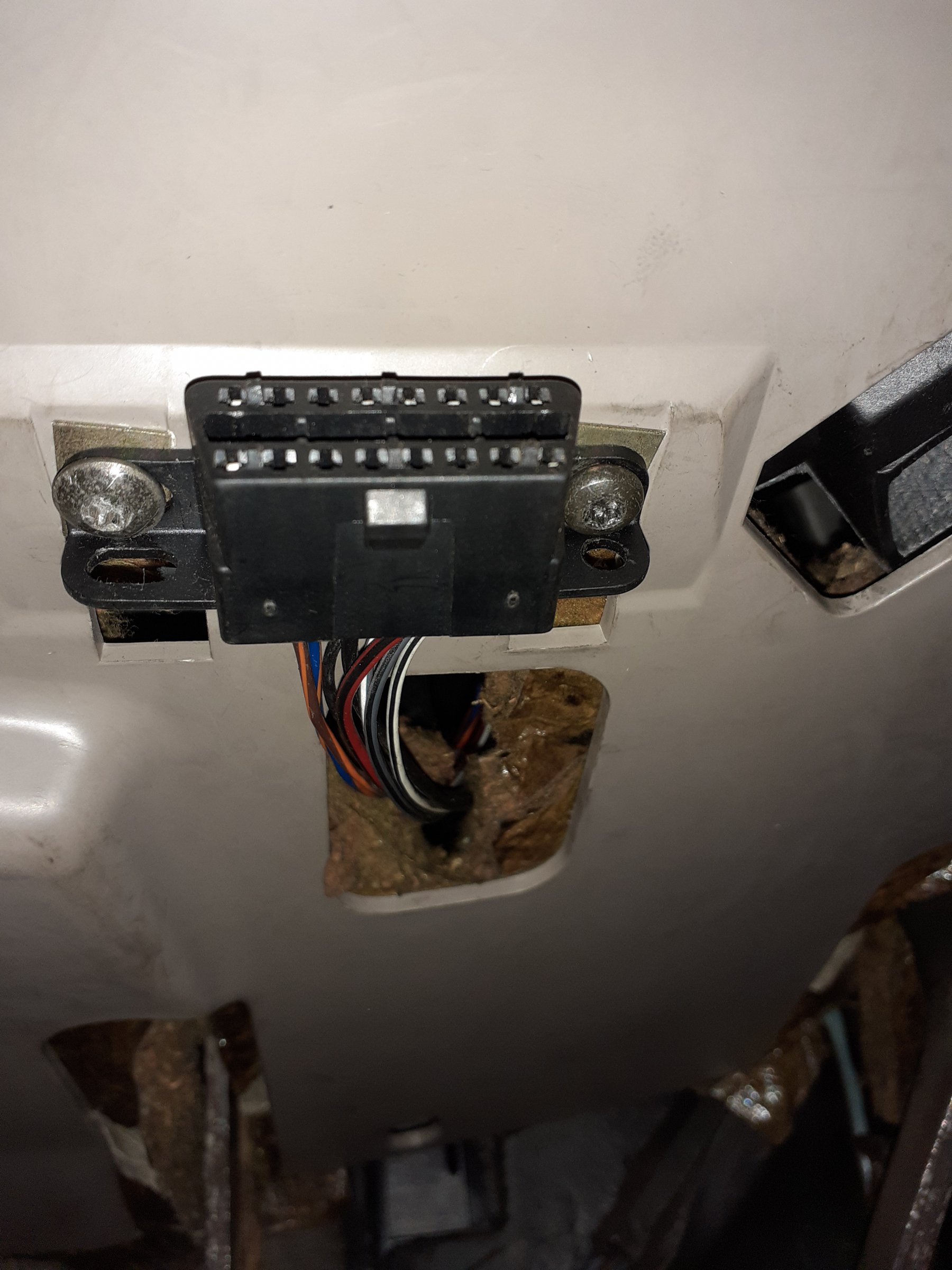

  1. Mein Dank an die Gemeinde. Am Ende war ich nun bei Opel Dello. Ein älterer Werkstattmeister wusste wie es geht und hat es auch geschafft. 55€. Versuche bei anderen Werkstätten waren vergeblich. VG Thobia
  2. So schaut der Anschluss aus. Ist wohl der OBD. ...also nur noch den Adapter für das Tech2. ...?

  4. Hallo in die Gemeinde! Nachdem ich die Lenkstange und den Schleifring erneuern musste (ihr habt es möglicherweise im Forum verfolgt) heißt es nun den SRS Fehler aus dem Speicher zu löschen. Die Werkstatt meins Vertrauens hat offenbar keine wirkliche Anschlussmöglichkeit oder kennt diese nicht. Wisst ihr wo sich eine Anschlussstelle für ein Diagnosegerät ( und welches) befindet? Gibt es einen anderen Weg den Fehler zu löschen? Der Fehler ist ja nun behoben, die Meldung bleibt leider. Gibt es Adapterstecker (welche)? 900 II Cabrio, Bj 1994, YS3DF75B5S7001893 Vielen Dank für Tipps! Sonnige Grüße aus HH
