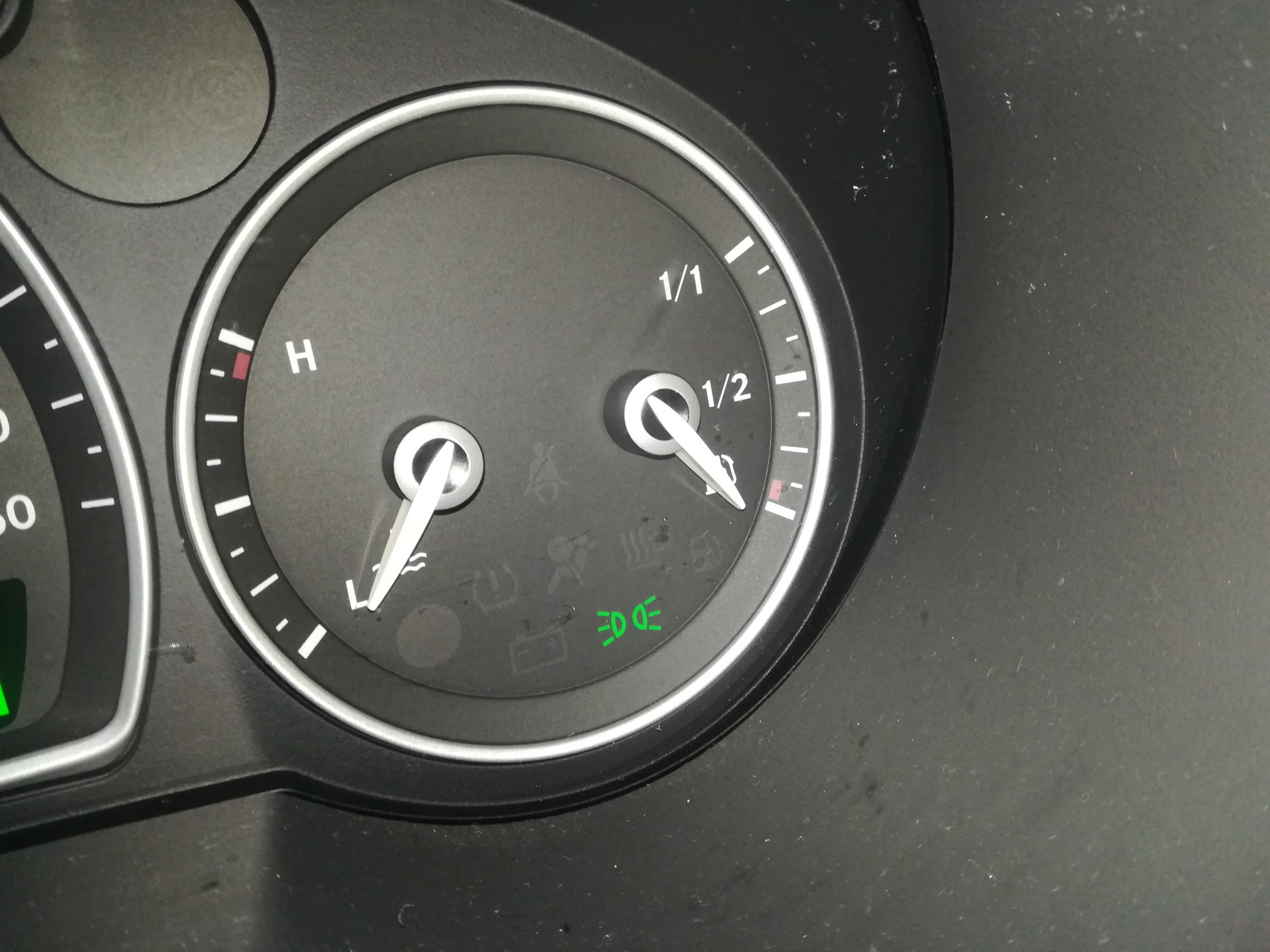

  9. Tja, leider blieb bisher der gewünschte Erfolg aus. Ich habe die Kontakte gereinigt und das Zündschloss wieder angeschlossen. Einziger positiver Effekt: die Fernbedienung funktioniert nun wieder einwandfrei und nicht nur sporadisch. Allerdings wird nun keiner meiner beiden Schlüssel mehr im Zündschloss erkannt! Und jetzt kommt plötzlich auch noch ein merkwürdiger Nebeneffekt hinzu. Sobald ich nun den Stecker von der Zundschlosseinheit wieder abnehme, geht die Beleuchtung (Front- und Heckleuchte) an. - Bin sehr gespannt, ob euch dazu etwas einfällt. Gleiches passiert übrigens auch, wenn ich diesen Stecker unterhalb der Mittelkonsole löse: Also mit meinem guten alten Saab scheint irgendetwas ganz und gar nicht in Ordnung zu sein. Ich bin erstmal ratlos.. Oder sind die neuen Symptome ein eindeutiger Hinweis auf einen Defekt des CIM?

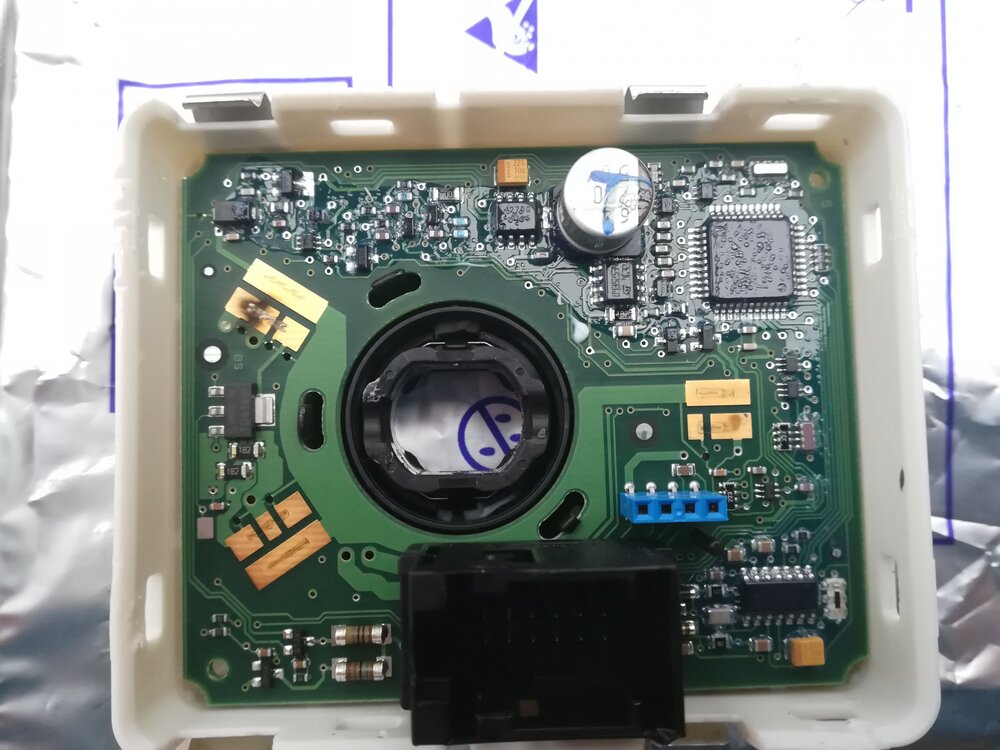

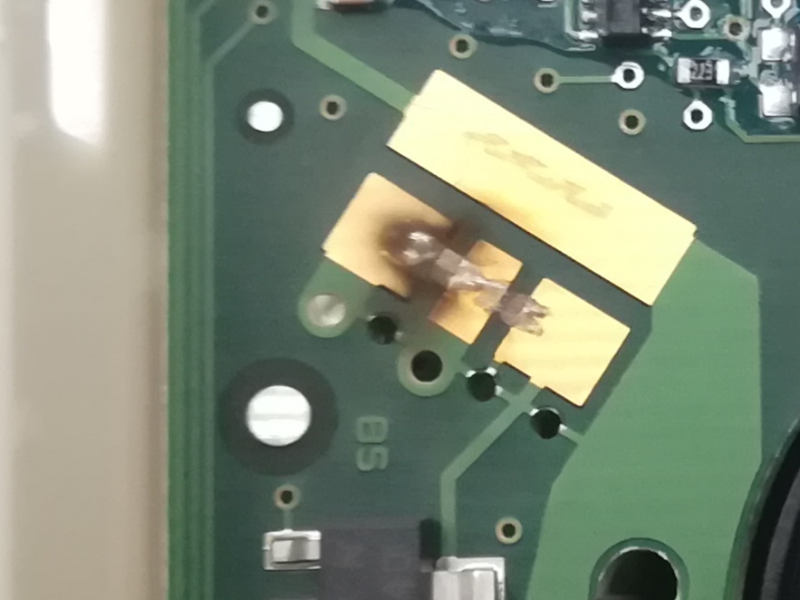

  10. Ich hab es hinbekommen. Wenn man weiß wie es geht, ist es kinderleicht... So sieht es im Inneren der Zündschlosseinheit aus:

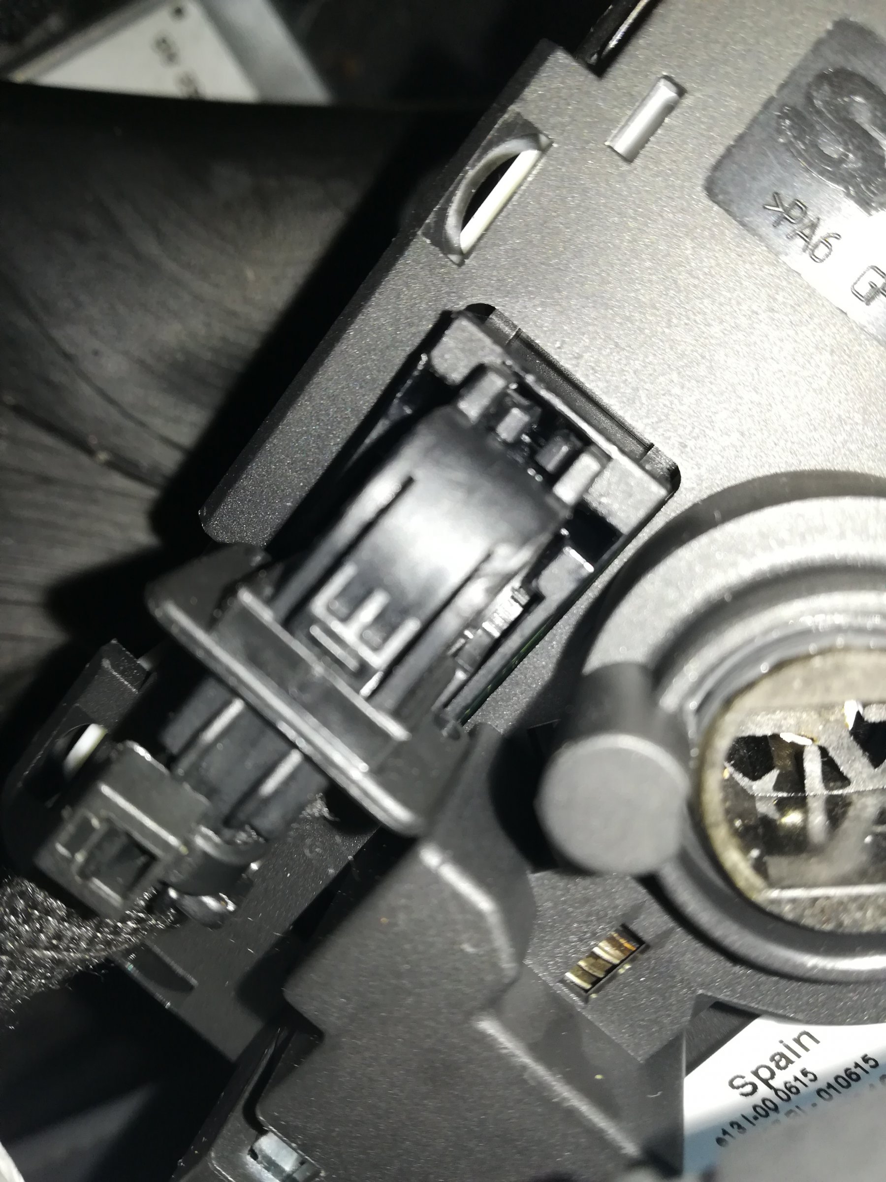

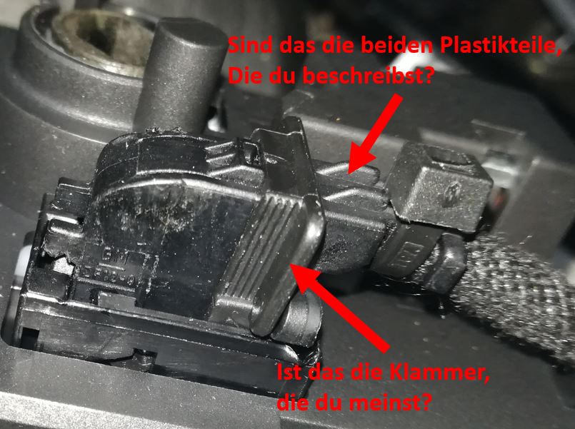

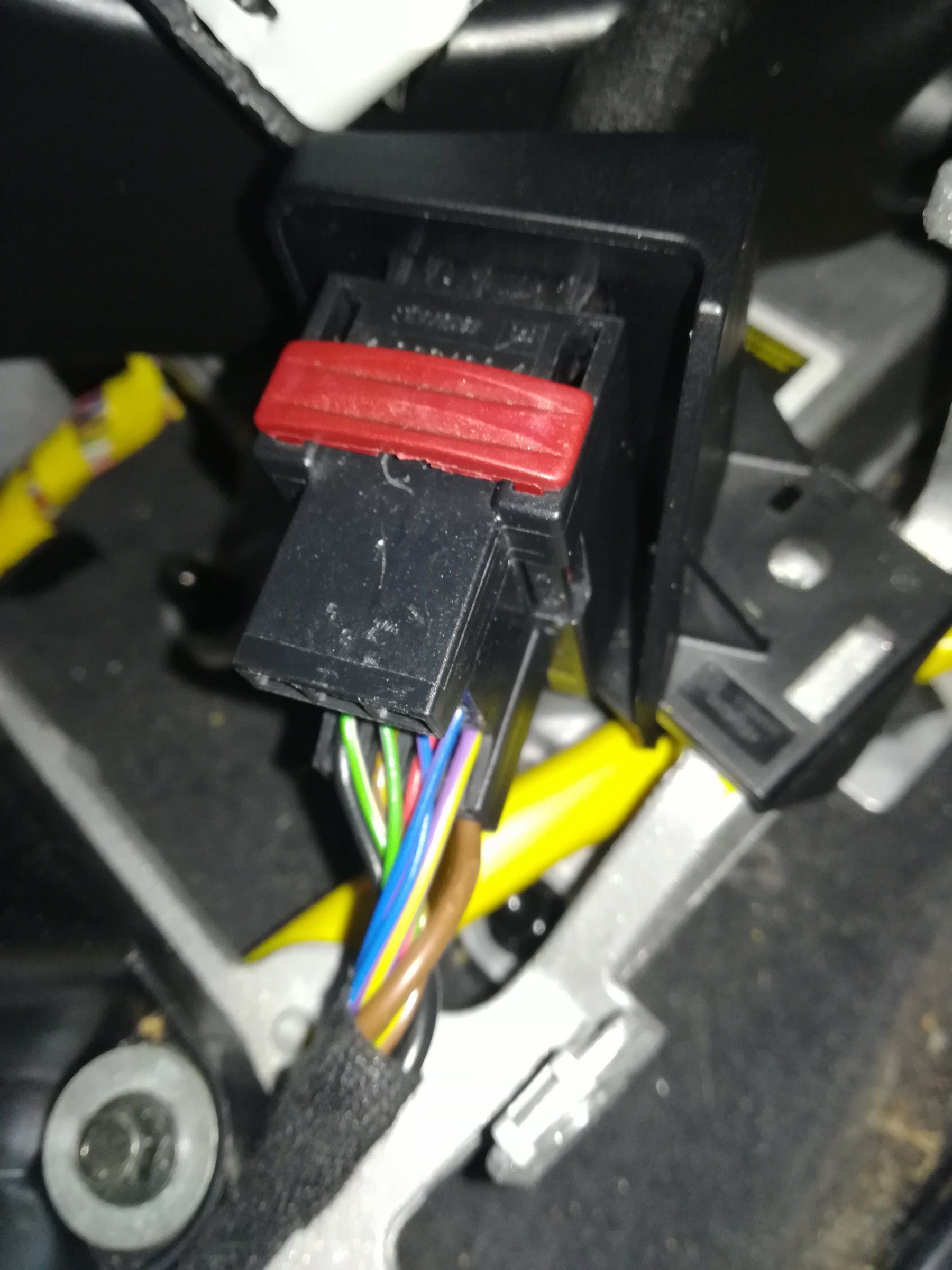

  11. Du darfst natürlich (und wirst vmtl. auch) schmunzeln, aber ich hab das noch nicht geschnallt. - Kaum zu glauben, dass mich dieser blöde Stecker jetzt aufhält... Meinst du mit den beiden Plastikteilen und der Klammer auf dem zweiten Bild die gekennzeichneten Stellen hier im Bild?

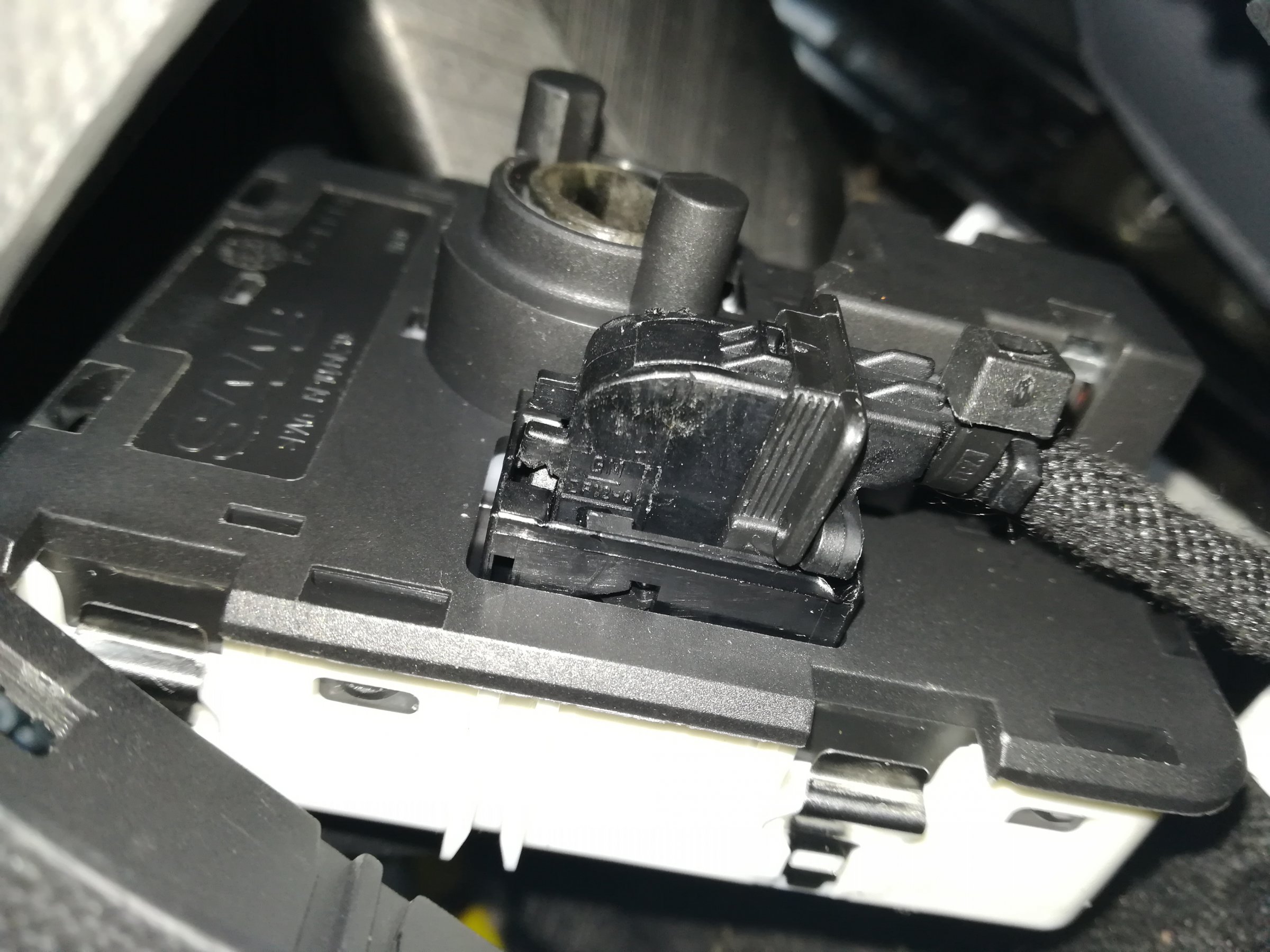

  12. Ok, vielen Dank. Bleibt die Frage nach der Seckverbindung. We bekomme ich den Stecker von der Zündschlosseinheit? Einfach abziehen scheint nicht zu funktionieren.
  13. Hallo, so, ich bin bis zum Zünschloss vorgedrungen. Habt ihr bitte noch einen Hinweis für mich, wie sich der Steckverbinder von der Zündschlosseinheit lösen lässt? Das ist mir bisher nicht gelungen und ich möchte eine Beschädugung durch unsachgemäßes Herumprobieren vermeiden. Ach ja, sollte ich vor dem Ausbau des Zündschlosses auch die Stormversorgung unterbrechen, also die Autobatterie abklemmen? Herzlichen Dank! Viele Grüße Thorsten

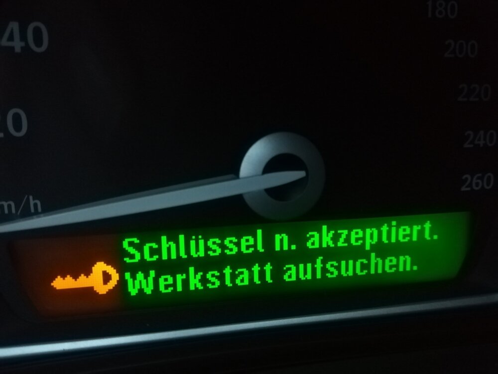

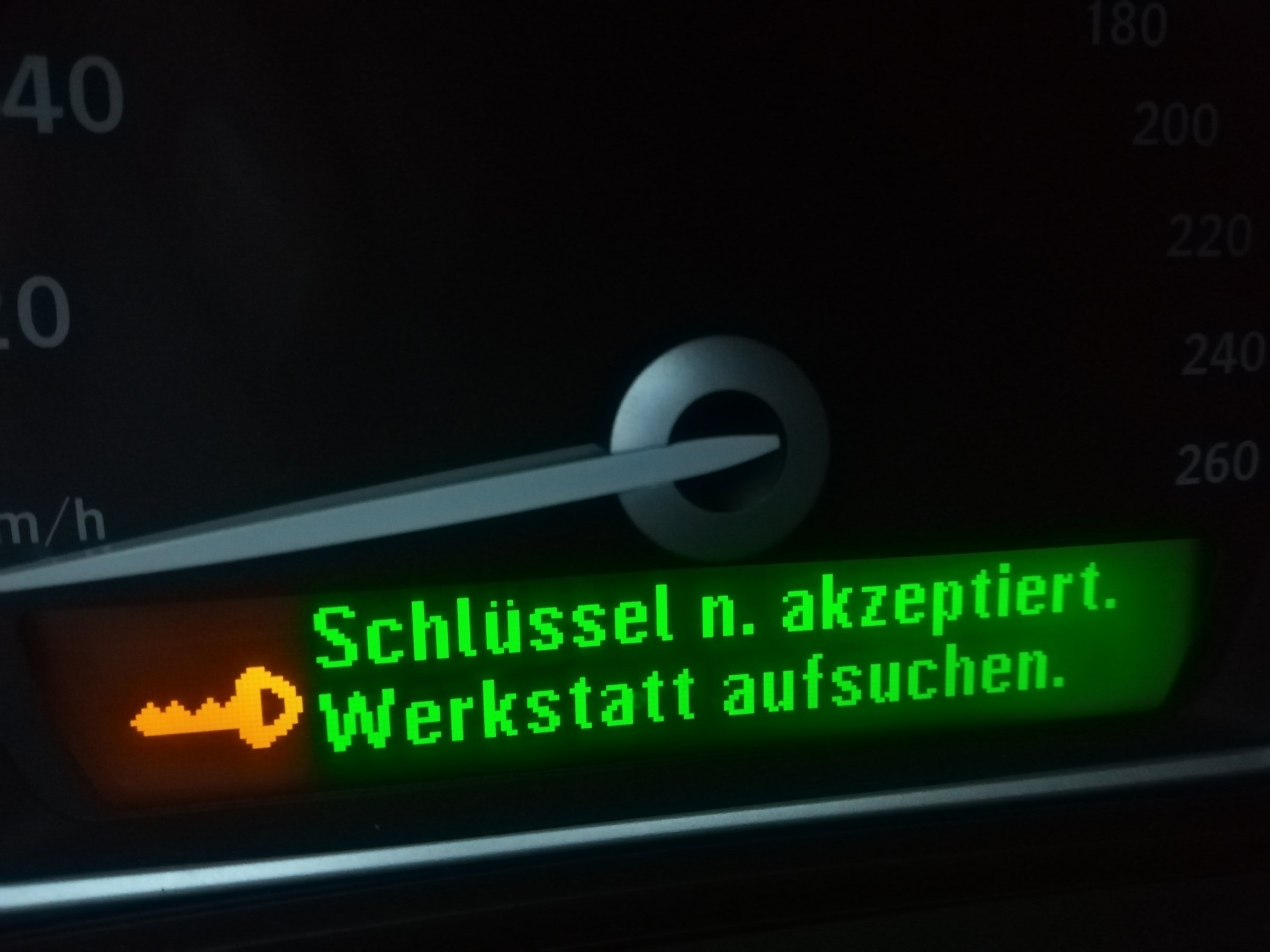

  14. Noch eine Ergänzung zur meiner Fehlerbeschreibung: Beim Versuch das Auto über die Fernbedienung zu öffnen, reagiert die Zentralverriegelung oftmals nicht. Ich kann das Fahrzeug dann nur mit dem Notschlüssel öffnen. Dann erscheint auch meist wieder mindestens eine der beiden oben genannten Fehklermeldungen im Display. Nach einigen Versuchen wird der Schlüssel dann erkannt und der Motor lässt sich starten. Bei einem kurzen Zwischenstopp heute ließ sich das Auto dann jedoch wieder mit der Fernbedienung schließen und auch wieder öffnen. Spricht der gelegentliche Funktionsausfall der Fernbedienung immer noch für Kontaktprobleme des Zündschlosses? Vielen Dank!
