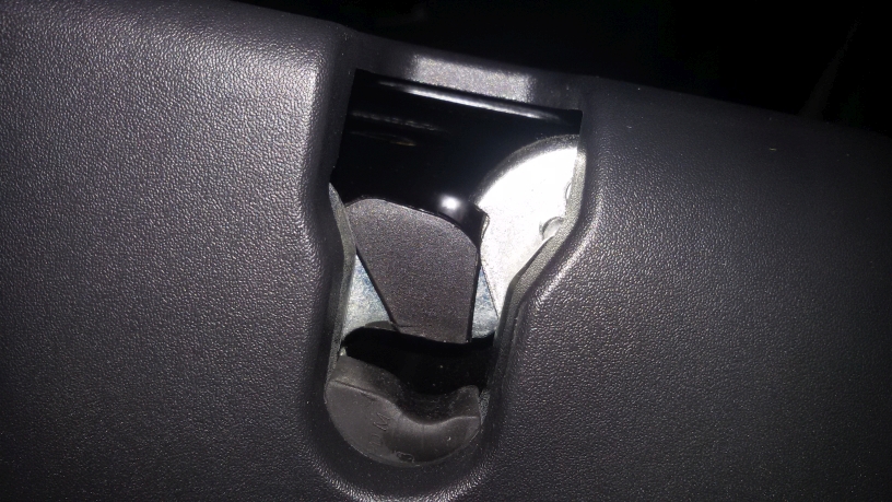

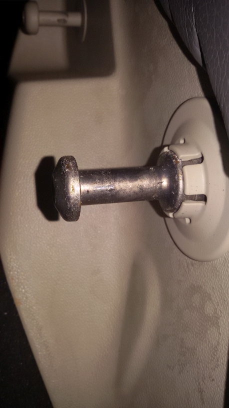

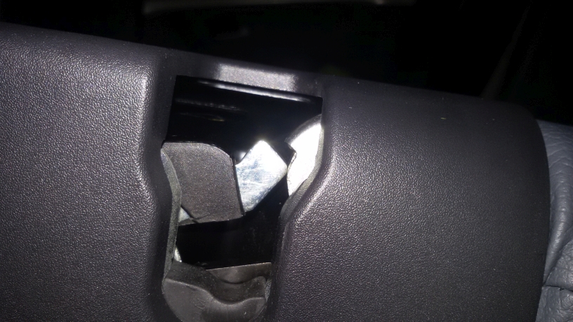

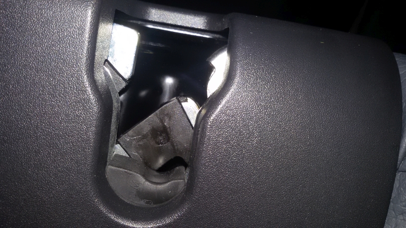

  3. In Position G ließ sich das Schloss nur noch per vorgesehenem Riegel öffnen -> Mechanik okay. Aber: Problem gelöst! Ich habe noch ein drittes Mal mit Silikonspray behandelt und die Heizung recht hoch gestellt, damit das Gummiteil, das bei geschlossenem Schloss das Klappern verhindert, sich leichter komprimieren lässt (zumindest so meine wilde Theorie). Nun funktioniert es wieder, wenn man die Lehne mit leichtem Schwung in Position drückt. Ganz herzlichen Dank für die Beiträge und allen eine gute Fahrt!

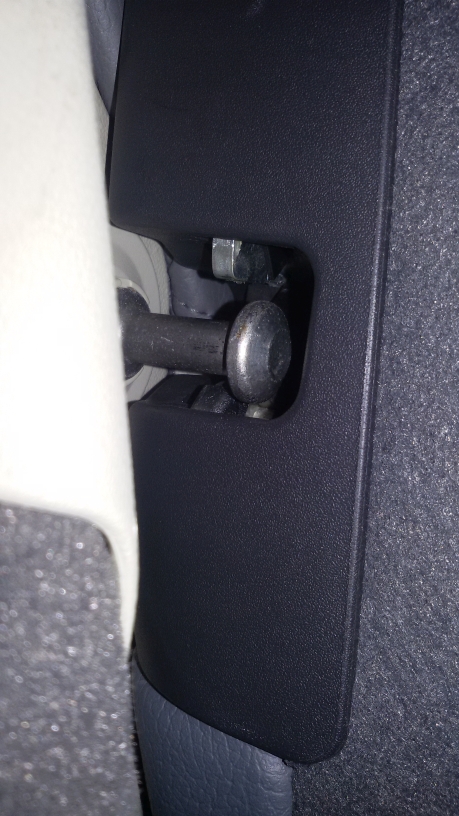

  5. Hi Jambo, guter Punkt! Habe ich schon gemacht. Da war leider nichts. Auch die Kofferraumwanne, die ich für den Kinderwagen drinhabe ist weit genug weg. Im Prinzip lässt sich die Lehne schon in die richtige Position bringen - nur das Schloß schließt nicht...
  6. Hier ein paar Bilder davon, wie sich das Schloß per FInger bedienen lässt: G: geschlossen (in dieser Stellung ist dann auch der Hebel auf der Lehne in der richtigen, versenkten Position, habe ich nun gemerkt) M: Mitte O: Offen D: Dorn S: Schloß Meine Vermutung: Das Gummiteil mit dem aufgedruckten M wir nicht genügend zusammengedrückt, so dass das Schloß nicht einrastet (evtl. weil es so kalt ist). Auch mit Schwung leider nicht. Hatte das schonmal jemand und vielleicht gar eine Lösung?
  7. Danke, coastcar - ich werde mir das morgen gleich daraufhin ansehen.
  8. Danke für die schnelle Antwort - der Entriegelungshebel bleibt immer so, dass die rote Warnung zu sehen ist. Die Verriegelung im Schloss selbst lässt sich mit dem Finger schließen, bleibt so und lässt sich auch mit dem Finger wieder aufschnappen. Der Hebel oben bleibt dabei unverändert....
