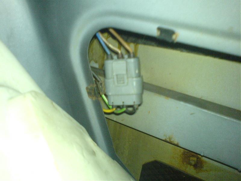

  6. Kabel... auf der linken Innenseite habe ich folgende Kabelverbindung entdeckt (siehe Bild im Anhang). Kann man da eventuell auch "umpolen" ? Wer weiß Rat?

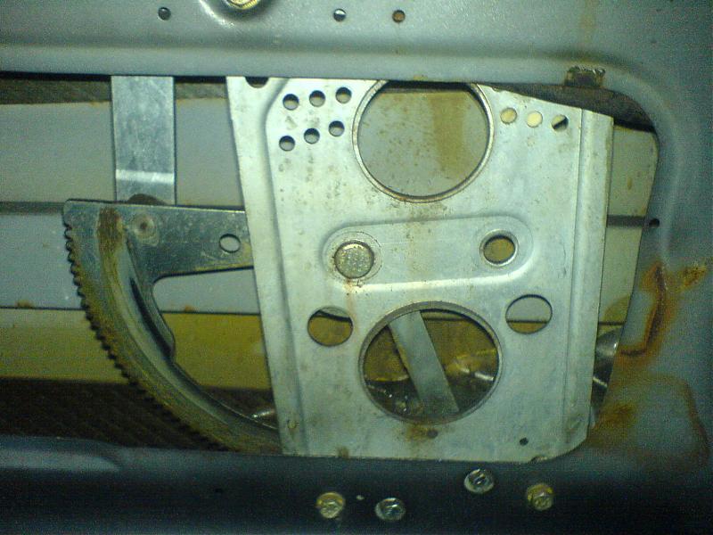

  7. Bericht vom ersten Versuch - Habe die Türverkleidung ausgebaut und nach Gerds Schema (siehe oben) den Elektromotor gesucht. Leider gestaltet sich das Ganze nicht so einfach wie auf dem Bild zu sehen (da handelt es sich nämlich um eine ausgebaute Mechanik). Auf der linken Seite sieht die Anordnung nämlich genau spiegelverkehrt aus und der Elektromotor liegt an verborgener Stelle. Siehe Bild im Anhang. Oder irre ich mich da?
