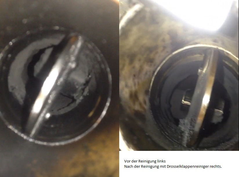

  11. Ergänzung: AGR und das Verbindungsrohr habe ich gereinigt. Mit Drosselklappenreiniger den Ansaugtrakt gereinigt. Das war alles sehr stark verkokt.
