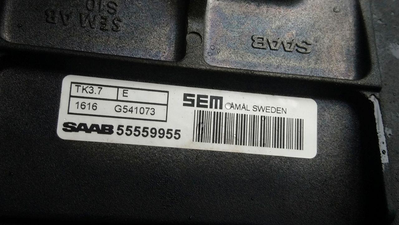

  14. Ich bin jetzt endlich weitergekommen ... Die Zündkerzen sahen normal aus, nur die Nr. 1 schwarz und pitschnass. Es waren NGK BCPR6ES-11 verbaut und ebensolche habe ich auch wieder reingesetzt. Nach dem Zündkerzenwechsel bestand das Problem weiterhin. Beim Verwerter habe ich leider keine Zündkassette ergattern können. Die Unterseite der Kassette zierte folgender Aufkleber; was sagt ihr dazu? Original? Werde morgen eine E-Mail an die Werkstatt aufsetzen, die den Wechsel im Januar durchgeführt hat.
  15. Die Kerzen wurden damals mit der DI erneuert, sind auf der Rechnung mit der Ziffer 30520467 gelistet, das wären laut Skandix NGK BCPR6ES-11. Bei den Skandix-Zündkerzenempfehlugen steige ich nicht *komplett* durch, aber der Wagen hat eine Leistungssteigerung auf 210 PS (vorhin nicht erwähnt), und ich glaube die Kerzen sollten dazu passen. Übrigens war es der Kurbelwellensenor der damals gleichzeitig damit erneuert wurde, nicht der Nockenwellensensor. (glaube letzterer ist auch teil der DI-Kassette?) Ich war mit meiner Freundin unterwegs und wir haben vom Industriegebiet an der Autobahn dann erstmal Bus und Bahn nach Hause genommen (bei -2°C um Mitternacht war ich eh nicht so in Schrauber-Laune). Kann hoffentlich morgen Bilder von der Kassette und den Kerzen liefern, je nach dem wann und wie ich an einen Leihwagen komme. Und danke für die Glückwünsche natürlich
