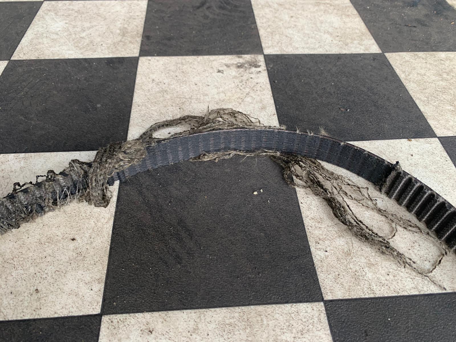

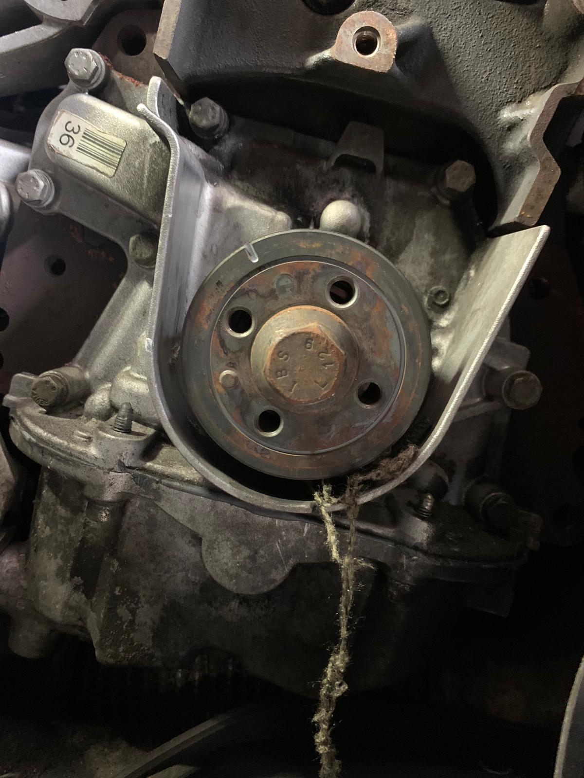

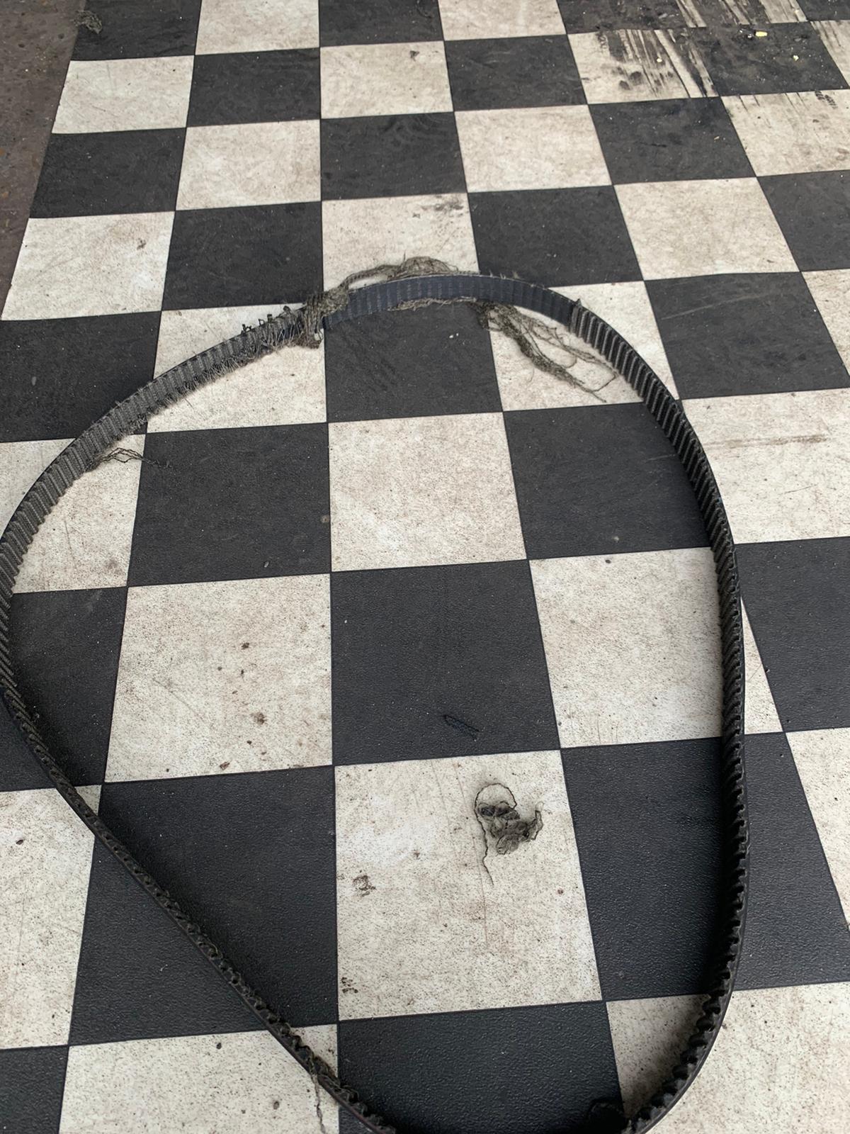

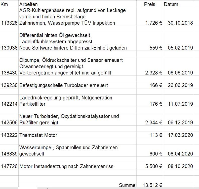

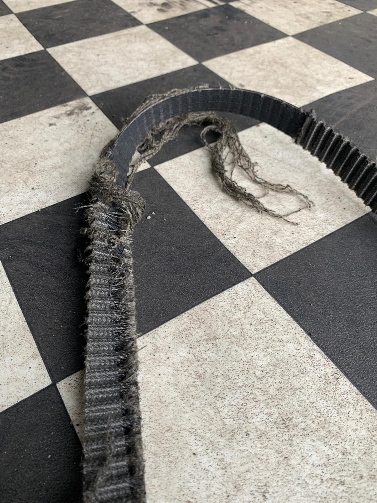

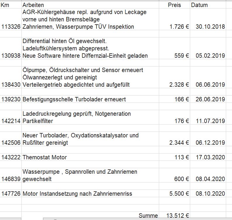

  2. Zahnriemen wurde eingesendet, Fa. Schaeffler sagt Einbaufehler, Werkstatt sagt keinen Fehler gemacht so bleibe ich auf den Kosten sitzen. werde das teil für 25k in Mobile setzen und weg damit, obwohl jetzt alles neu ist. Der Wagen und ich sind nicht glücklich miteinander.

  6. Fabricele hat einem Thema gepostet in 9-5 II
    Hallo zusammen, habe versehentlich das Update U803 (USA) draufgespeilt. Dachte höhere Nummer gleich neueste Version. jetzt kommt kein Ton mehr aus den Lautsprechern und die E800 lässt sich auch nicht aufspielen. Wie kann man den Urzustand wieder herstellen? Ist aktuell mein kleinstes Problem am Wagen, für Hilfe wäre ich dankbar.
