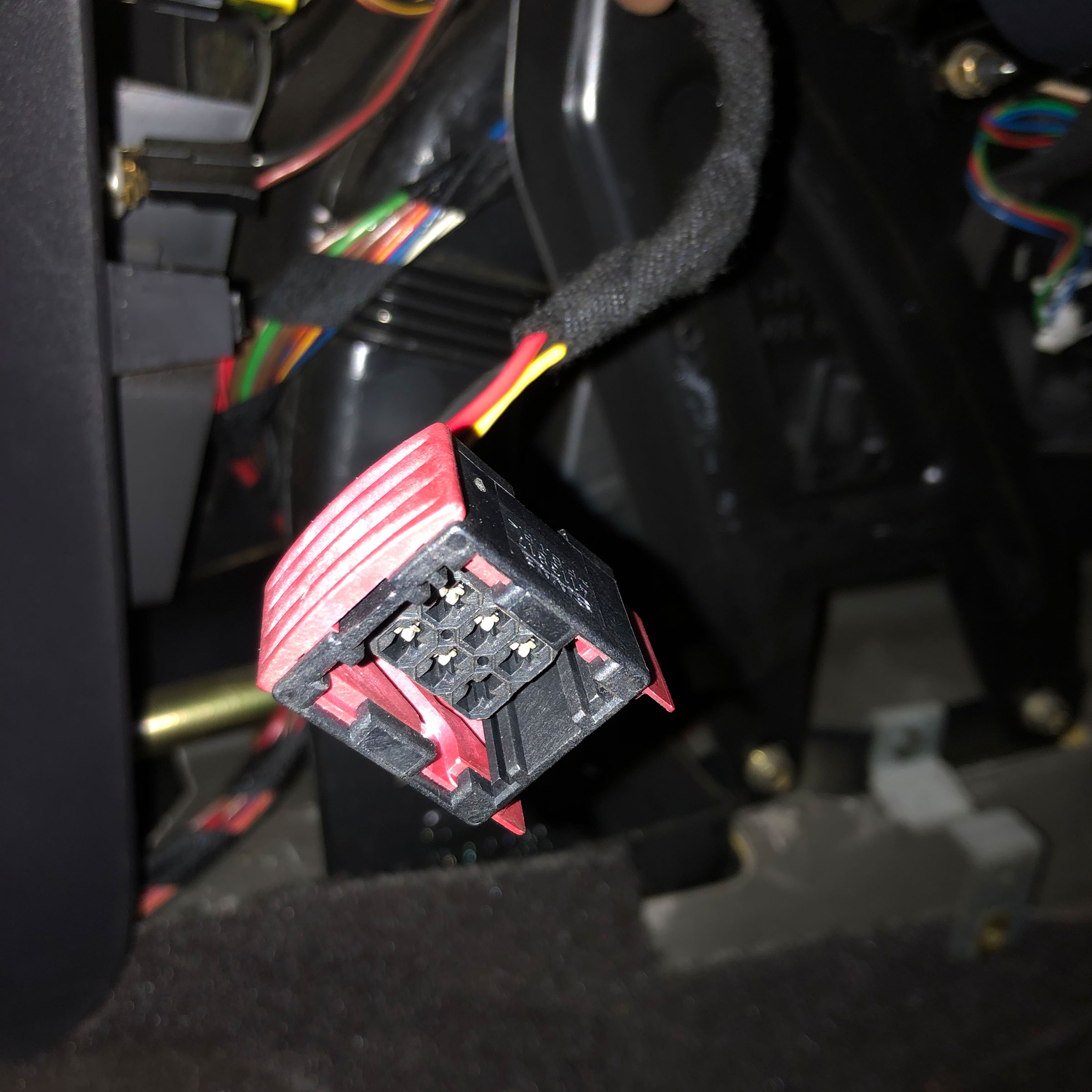

    Also ich habe jetzt alles abgesucht und da ist kein AS3 Stecker :( bei mir ist die Sicherung 33 ungenutzt und dann versuche ich da ein Kabel zu ziehen.
  11. ErikL hat auf ErikL's Thema geantwortet in 900 II - 9-3 I
    Da meiner laut Zulassung auch ein 9-3 ist (ist einer der letzten 900) habe ich ja die Hoffnung, dass ich doch noch fündig werde.
  12. ErikL hat auf ErikL's Thema geantwortet in 900 II - 9-3 I
    Ich werde am Samstag nochmal alles absuchen. Mit wäre es deutlich einfacher und nachdem ich den Verstärker mal kurz angeschlossen hatte, will ich auch nicht mehr ohne :D
  13. ErikL hat auf ErikL's Thema geantwortet in 900 II - 9-3 I
    bei mir leider auch nicht :/ obwohl er jetzt nicht schlecht ausgestattet ist...
  14. ErikL hat auf ErikL's Thema geantwortet in 900 II - 9-3 I
    Ich habe ein ISO plug n play Kabel mit dabei und er bezieht grade den Strom über die kleine Leitung vom Radio. Das funktioniert auch, aber etwas mehr Strom würde sicherlich nicht schaden. Wäre bei mir die Leitung vom AS3 vorhanden gewesen, hätte ich das leicht anders verkabeln können. Neue Kabel ziehen scheint mir dann eher so ein Winterprojekt zu sein.
  15. ErikL hat auf ErikL's Thema geantwortet in 900 II - 9-3 I
    den Stecker aus deinem Anhang habe ich bei mir nicht gefunden. ist der irgendwo versteckt oder wo könnte ich ihn finden? dann würde mich auch noch interessieren was für einen Stecker ich gefunden habe, der war an dem Verkleidungsteil festgeclipst.

    Hallo, ich brauche mal wieder Hilfe. Ich möchte bei mir den focal impulse 4.320 Verstärker am Ort des AS3 Verstärkers einbauen. Jetzt hatte ich gelesen, dass ein Stecker mit Strom schon fertig da liegt. Auf Fotos sehen die Stecker leider ganz anders aus als meiner und bevor ich den jetzt auseinandernehme, wollte ich fragen, ob das überhaupt das richtige Kabel ist. Ein anderes Kabel konnte nicht finden. Bonusfrage: hat schon mal jemand den gleichen Umbau gemacht und eine tolle Montagelösung für den Verstärker? Liebe Grüße Erik

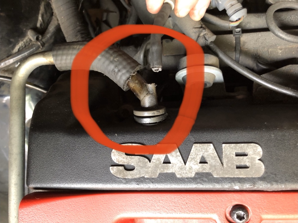

  20. Hallo liebes Forum, mir ist beim Basteln an meinem Saab 900 II 2.0 Turbo wieder mal etwas abgebrochen. Leider habe ich diesmal keine Ahnung wie das Teil heißt und was es macht. Könnt ihr mir bitte weiterhelfen? Viele Grüße Erik
  21. Bin ich diesmal leider nicht. Normalerweise google ich meine Probleme immer und finde dann das Forum immer ganz oben mit den passenden Beiträgen. Ich hatte heute morgen mal bei einem Saab Händler angerufen und gehofft er kennt noch eine schnelle Lösung, aber dem war leider nicht so. Ich hab jetzt das Volvo Teil bestellt und bin erstmal erleichtert. Vielen Dank für die schnelle Hilfe!
