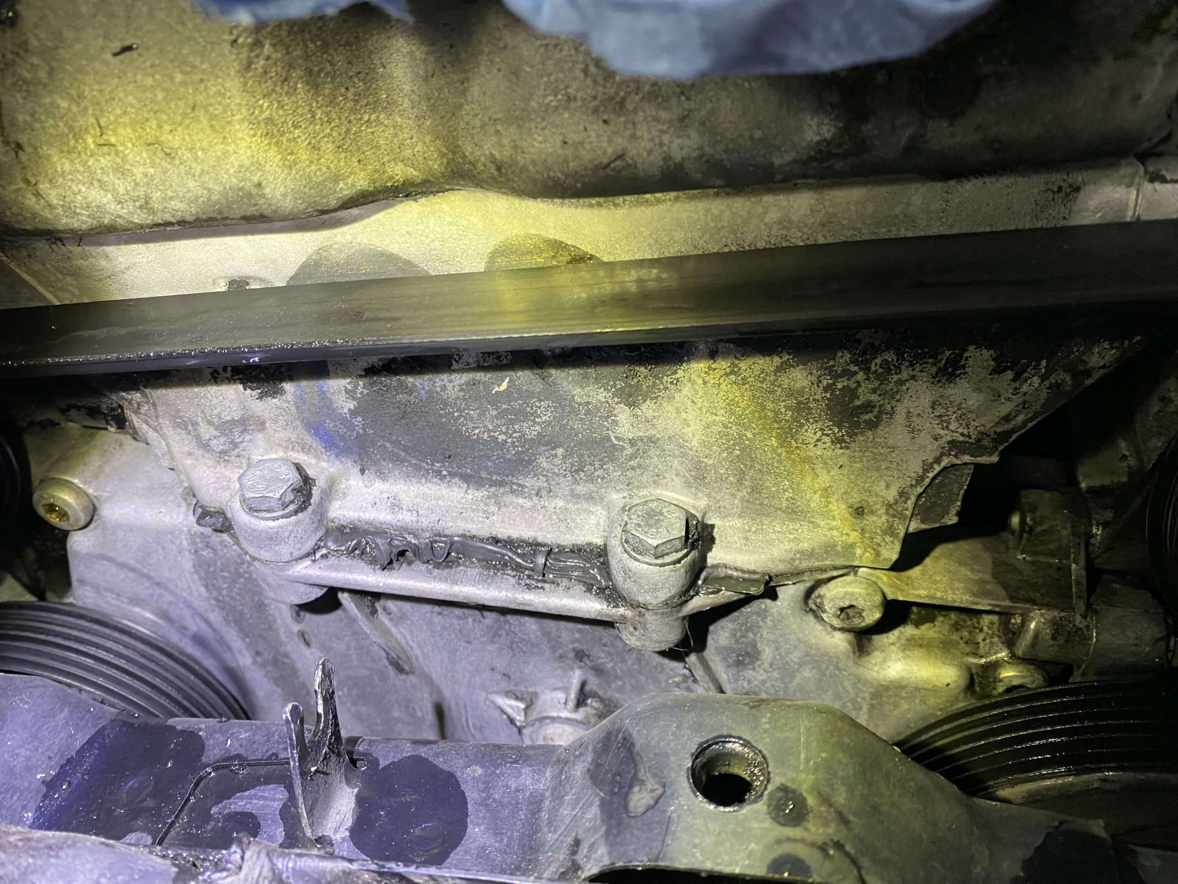

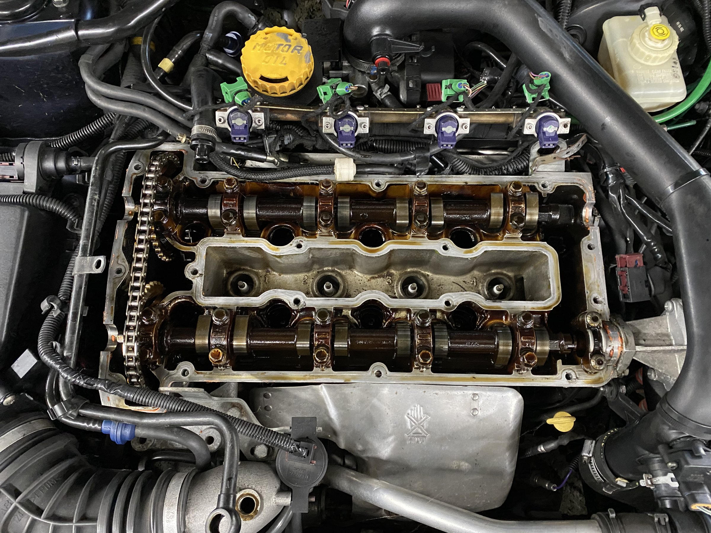

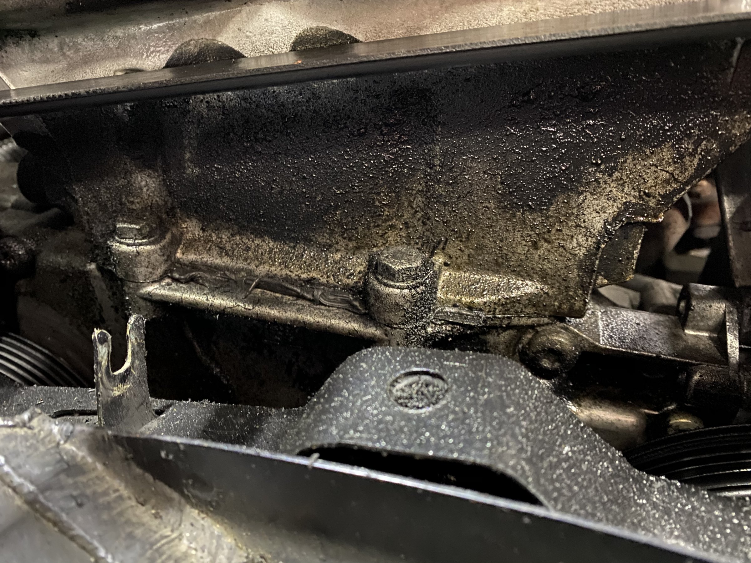

  1. Hier der Motor vor dem sauber machen .
  2. So, die Kopfschrauben ließen sich allesamt keinen Millimeter mehr bewegen, düngst dann wohl schon einer bombenfest gezogen. Am Steuerkettendeckel fand ich schon Dichtmasse da hat sich wohl schonmal einer dran versucht. Die Schrauben waren auch fest.
  3. Mensch super, danke für eure Hilfe und Tipps, werde das mit den Kopfschrauben und die des Steuergehäusedeckels definitiv am Wochenende durchziehen. Ventil drei ist neu, ja , von Scandix. ''Und du bist dir sicher, dass es nicht die Dichtung des Kettenspanners ist, der auch in der Ecke liegt?!'' Wenn du so fragst, sicher nicht, ich mache sobald ich Zeit habe ein, zwei Bilder die hoffentlich aussagekräftig sind.
  4. ''Die beiden Schrauben, die das Steuergehäuse mit dem ZK verbinden hast Du überprüft?'' Jein, wüsste ich jetzt nicht mehr nach einem Jahr, wo sitzen die genau ? Offensichtlich ? Wenn ja denke ich habe ich die Nachgezogen da ich alles im Umkreis mal auf Verdacht vorsichtig nachgezogen habe. Prüfe ich aber gern noch mal nach.
  5. Er verliert, wenn du VOR dem Auto stehst, oben links auf der Ecke, also Riementriebseitig Öl zwischen Kopf und Block, es ist nicht die Ventildeckeldichtung, es ist nicht einer der Simmerringe etc... definitiv zwischen Block und Kopf oben links auf der Ecke, hundert mal saubergemacht und nachverfolgt um wirklich sicher zu sein. Habe mir aus drei Werkstätten unabhängig Angebote geholt und alle meinten wegen der Kette bzw zwei Ketten oder Ausgleichwellen müsste der Motor raus ?! Wie gesagt, bin beruflich extrem eingebunden momentan und habe selber keine Zeit noch die Ahnung das zu hinterfragen und muss dann halt glauben was man mir sagt. Gibts da schriftlich eine Weisung oder so mit dem Nachziehen der ZK Schrauben ? Wäre mir einen Versuch wert wenn mir jemand die Drehmomente und Reihenfolge nennen könnte. Danke :-)

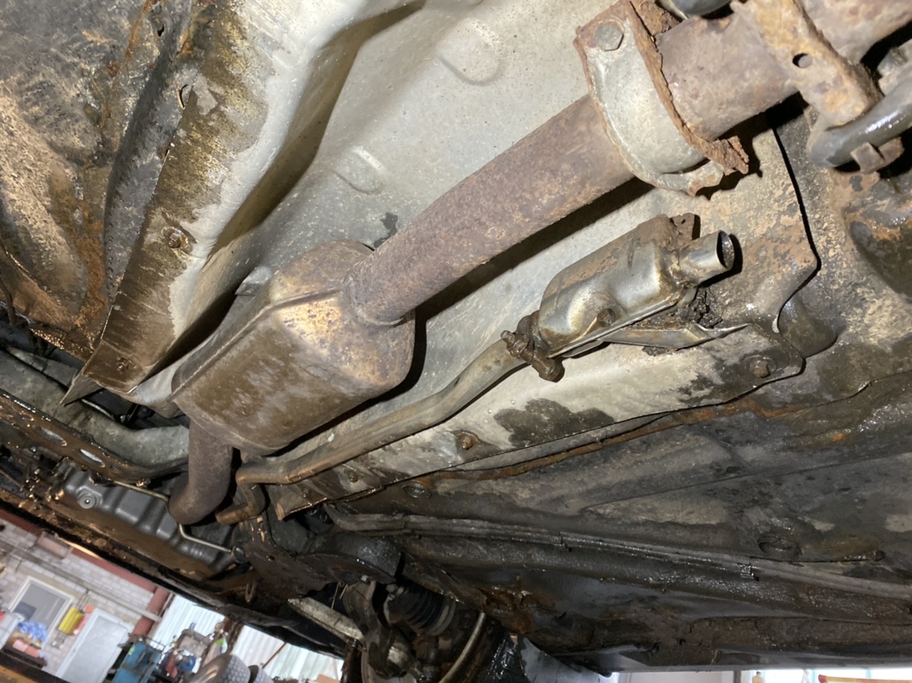

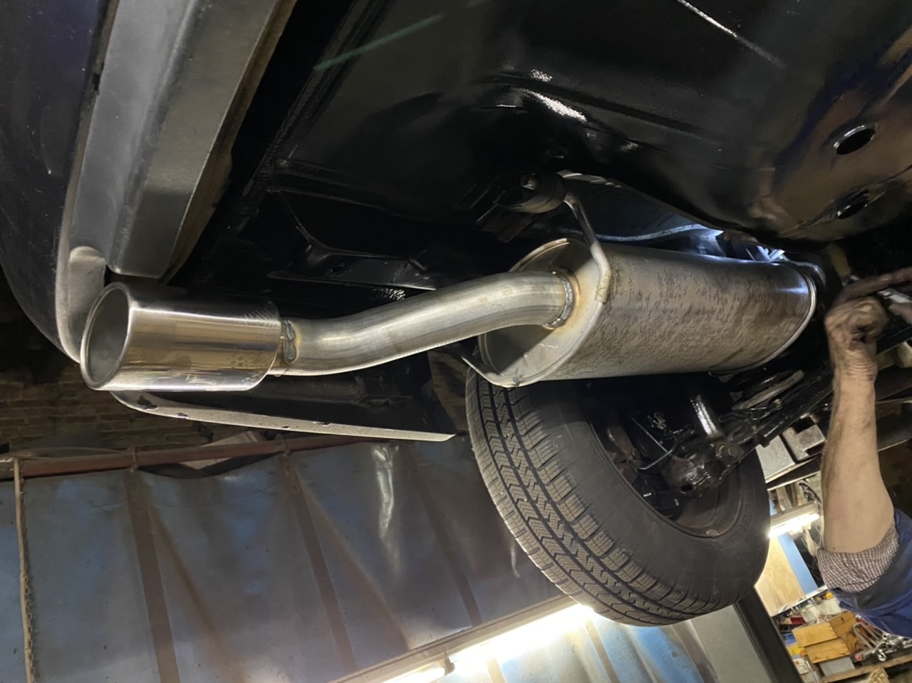

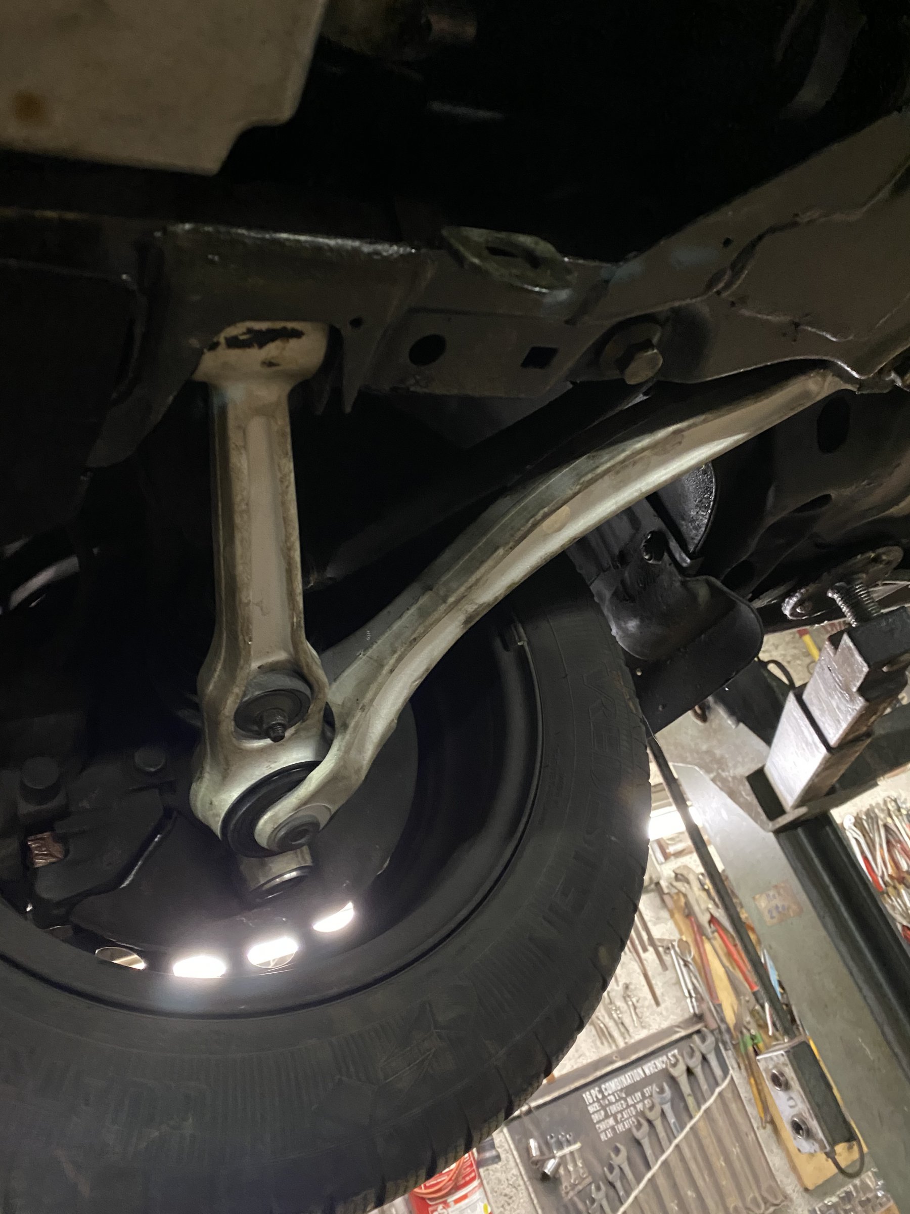

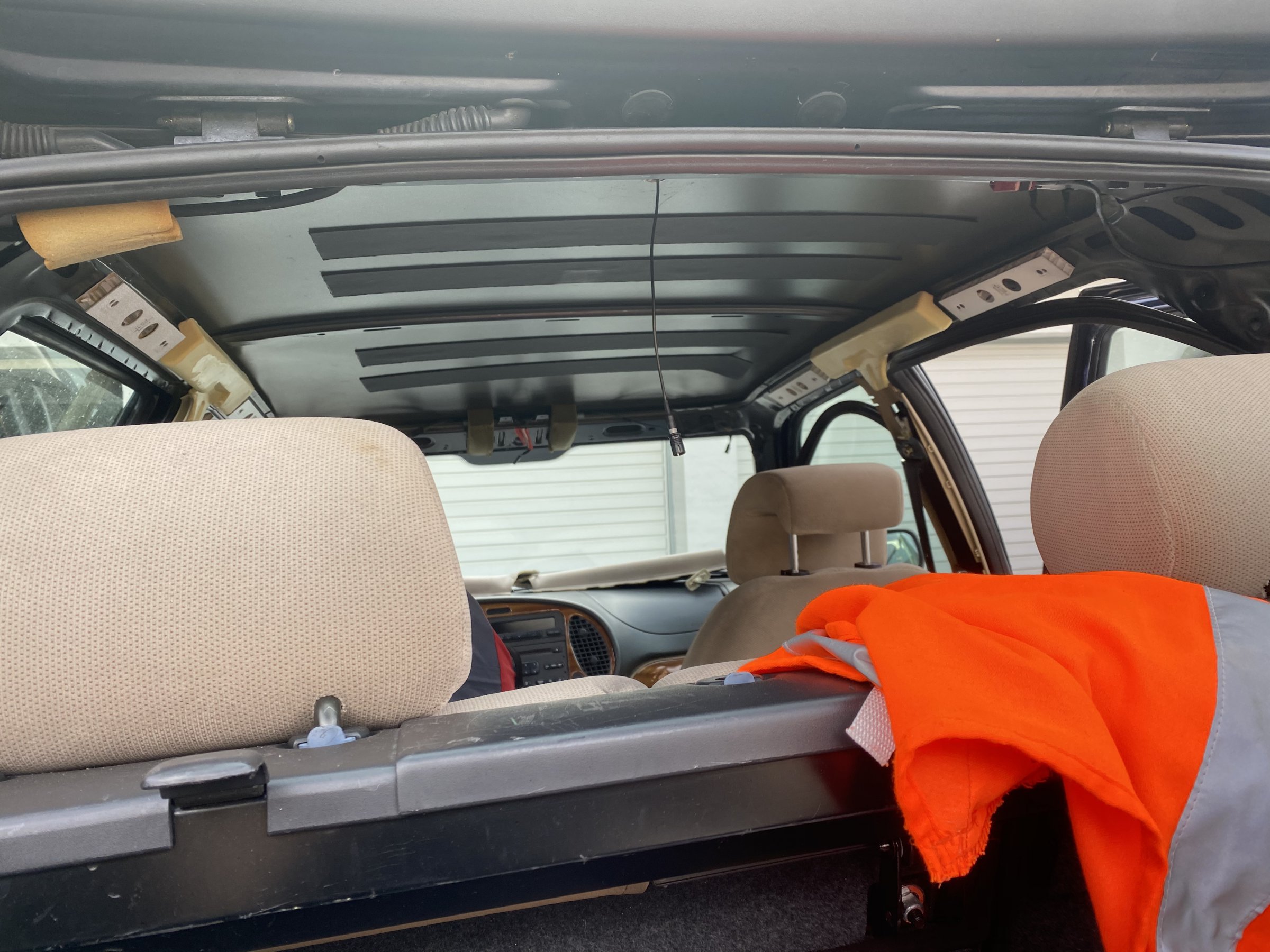

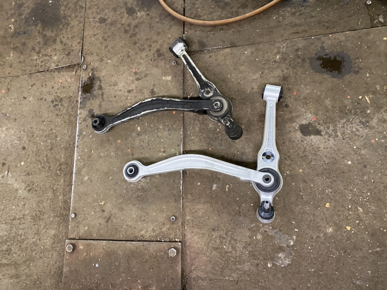

  10. Danke patapaya und Erik, ich gehe da gleich nochmal drauf ein wenn ich am PC sitze, ich lade mal eben schnell die Bilder vom Smartphone hoch. Es ging weiter am Saab, einmal Bremsen vorne und hinten machen (wenn ich das nicht schon erwähnt habe) und sämtliche Gelenke und Streben der Vorderachse mit Spurstangenköpfen wurden erneuert, dazu noch ein neuer Endtopf und eine Spurvermessung. Heute habe ich dann den Himmel ausgebaut um mal zu sehen ob darunter noch Möglichkeiten für den Feuchtigkeitseintritt sind. War aber nichts, dann habe ich die Schrauben von den hinteren Dreieckfenstern mal nachgezogen und erhoffe mir nun das in Zukunft das Wasser raussen bleibt.

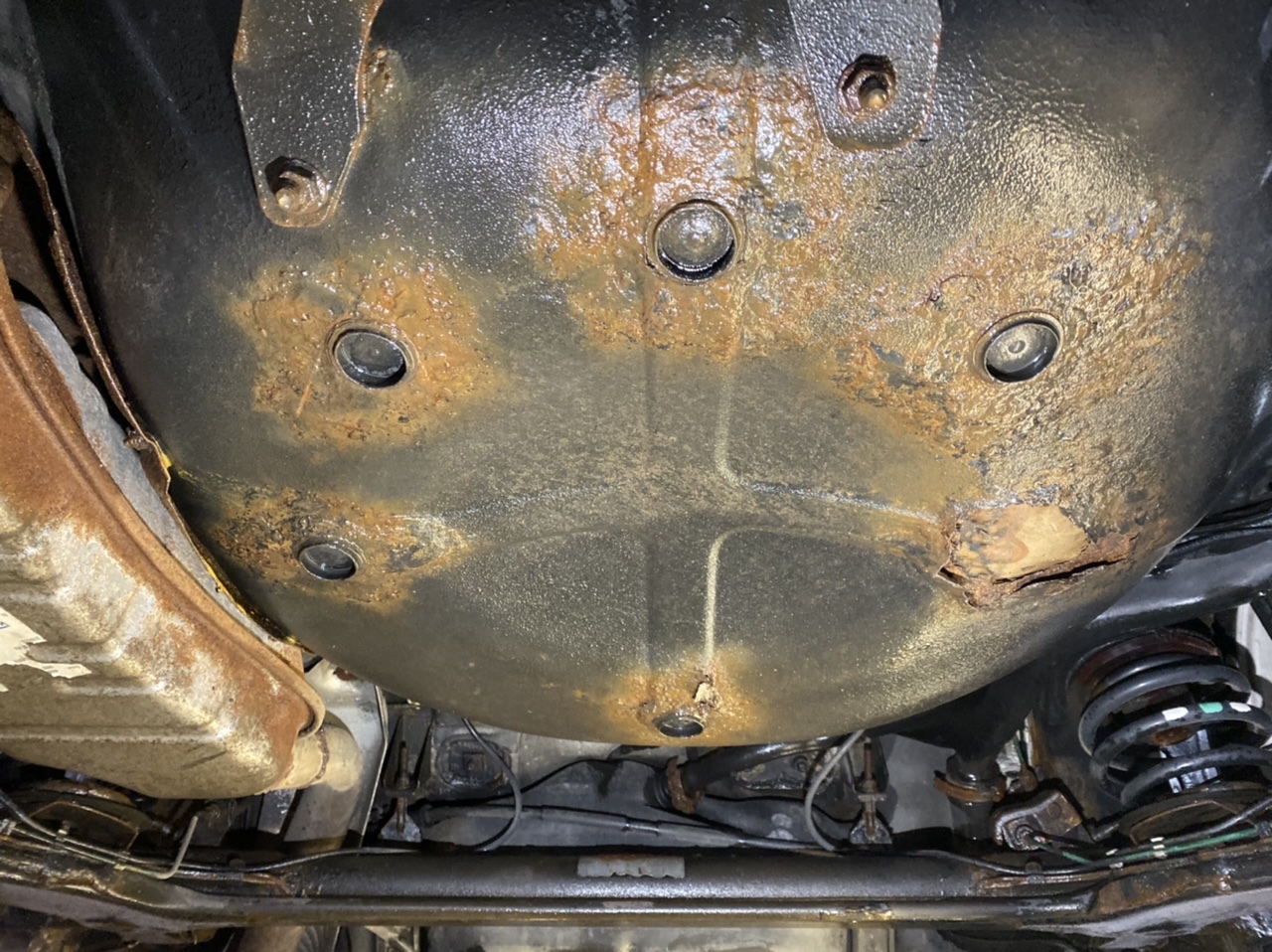

  14. Moin moin , danke für die Tipps, ich konnte die Gummipuffer an der Heckklappe ein wenig rausdrehen und hoffe es ist jetzt ok. mich habe gestern den Diesel Saab auf der Grube gehabt, und denke er wird mich so spontan wie er gekommen ist auch wieder verlassen. Jeder stopfen der Reserveradmulde ist durchgerostet. Hat er eine Standzeizung ? Oder ist das der Auspuff eines Zuheizers ? eventuell hat jemand Interesse an dem Wagen ? Wenn ja schreibe ich mal Infos auf. Sonst geht er sobald ich Zeit finde in EBay Kleinanzeige.

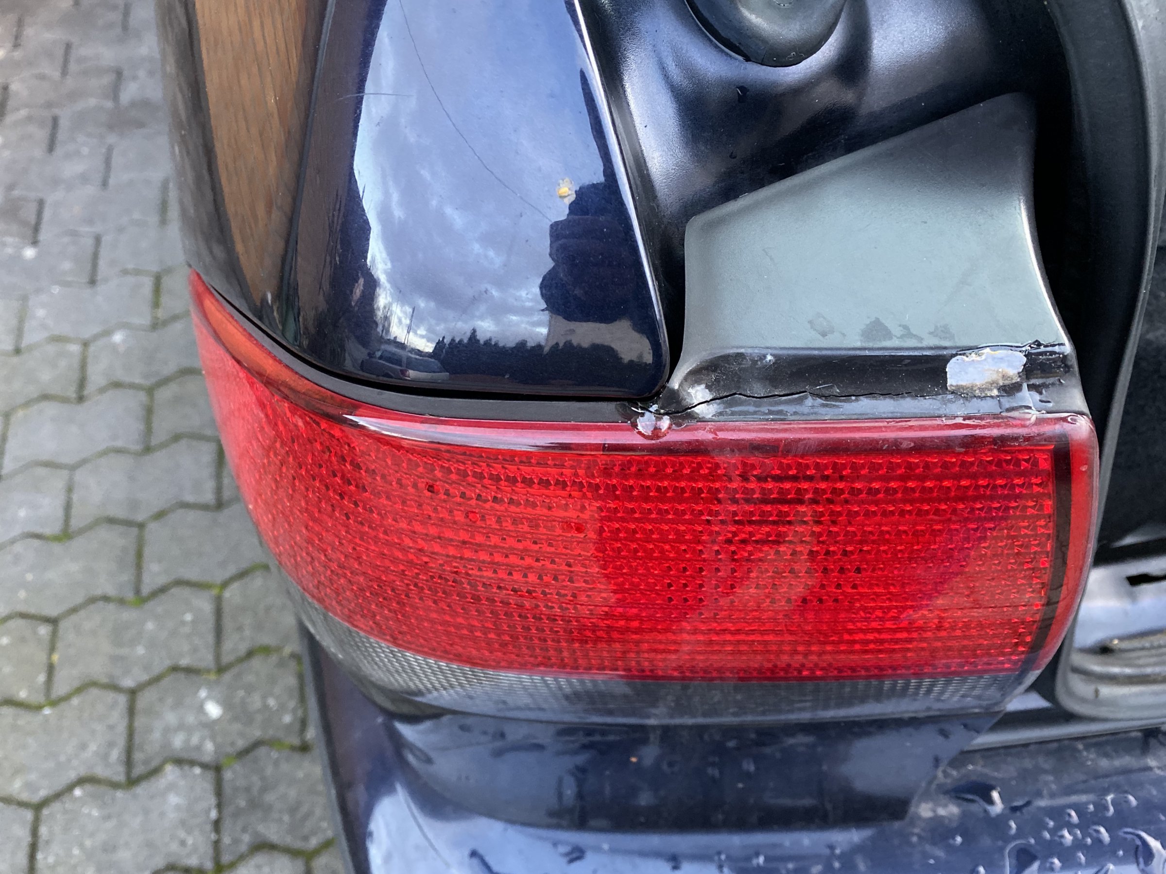

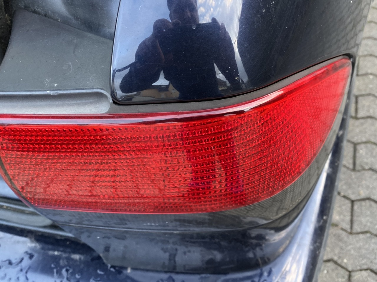

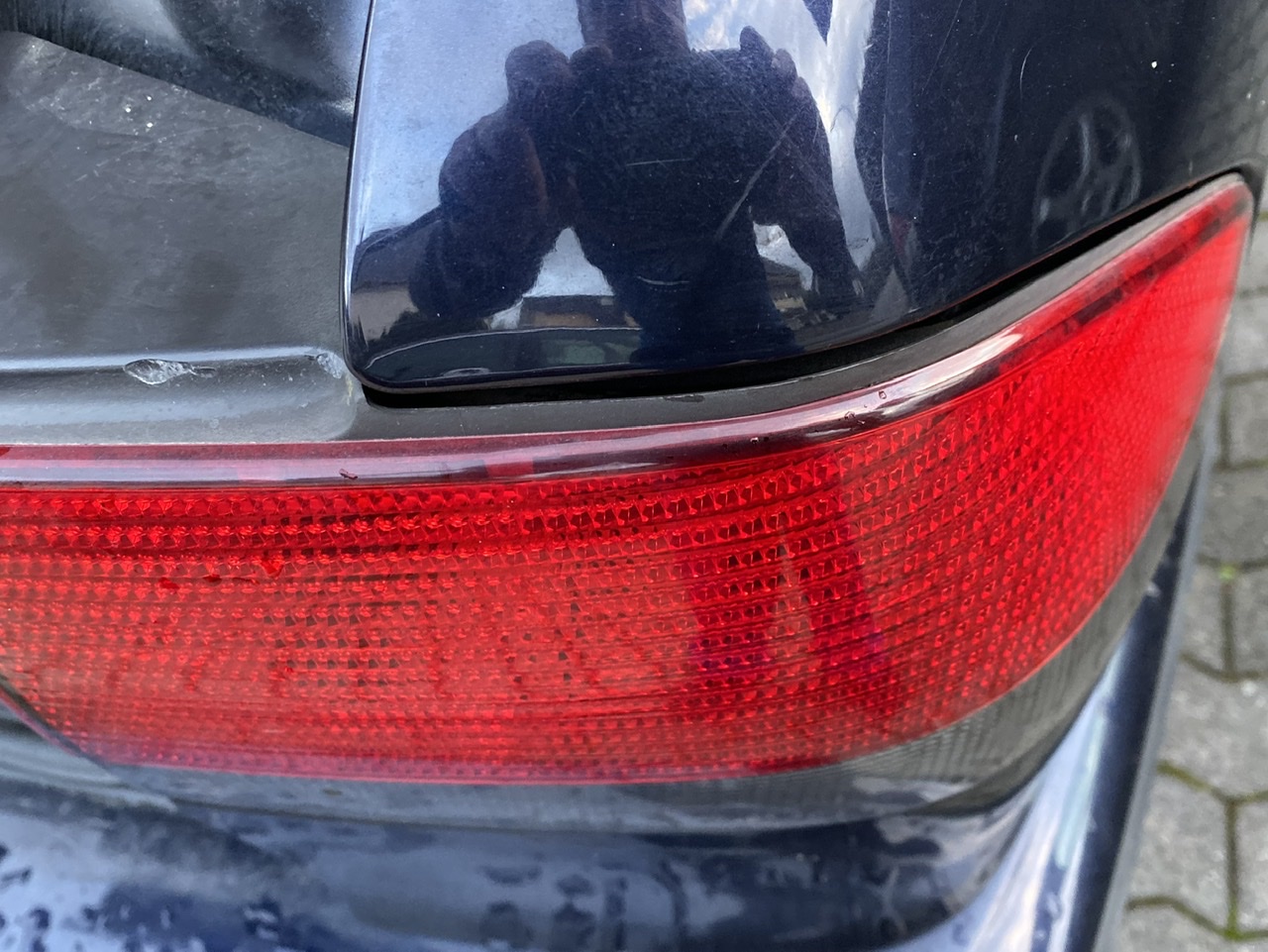

  15. Hier bie Bilder der Abstände von Rückleuchte zur Karosserie und die defekte Rückleuchte weil die heckklappe drauf knallt beim schließen
  16. So, ich habe heute mal die beiden Hecks angeschaut. mir ist aufgefallen das in dem Benziner die Rückleuchten weiter draußen stehen als beim Diesel. Ok gut, die Dichtungen sind neu, aber mehr wie kräftig dran drücken und die 4 Mutter. Anziehen kann ich nicht sonst reißt mir der Stehbolzen aus dem Plastikgehäuse der Lampe. Jemand eine Idee ? Bilder hänge ich an. Dann habe ich gesehen das die linke Rückleuchte oben an dem Kunstoff gerissen ist, nicht die Rückleuchte an sich sondern die schwarze Verkleidung bzw. der Rahmen sag ich ma. ich habe es dann geklebt und eingebaut. Beim zumachen der Heckklappe ist sie wieder gerissen, das geht nur dadurch das die Heckklappen beim zumachen sehe nach unten durch schlägt. hat das schon mal jemand gehabt, oder Idee zur Abhilfe ? Bei manchen Autos kann man das ja über Gummi Anschlagpuffer die man rein oder rausdrehen Justieren, beim Saab ist nur der längliche mit der halbrunden innenausbuchtubg rechts und links in Fahrtrichtung. mich werde mir wohl eine neue Leuchte kaufen müssen und will die nicht auch zerstören.

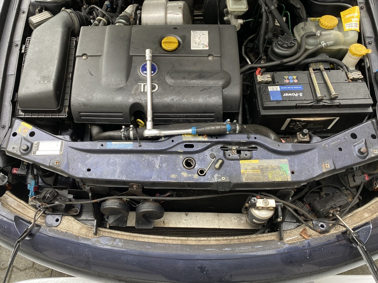

  17. Vielen Dank für deine Tipps :-)

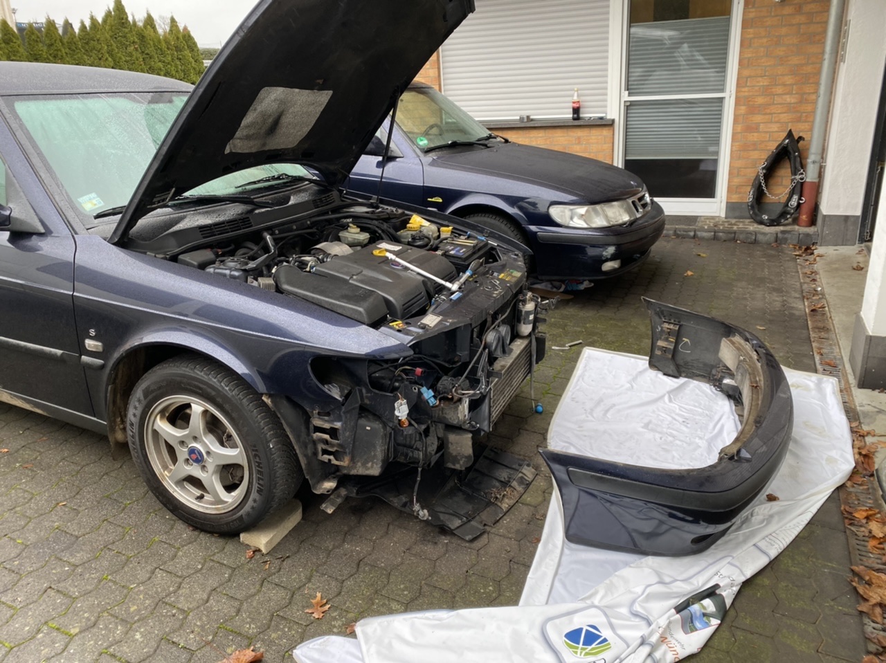

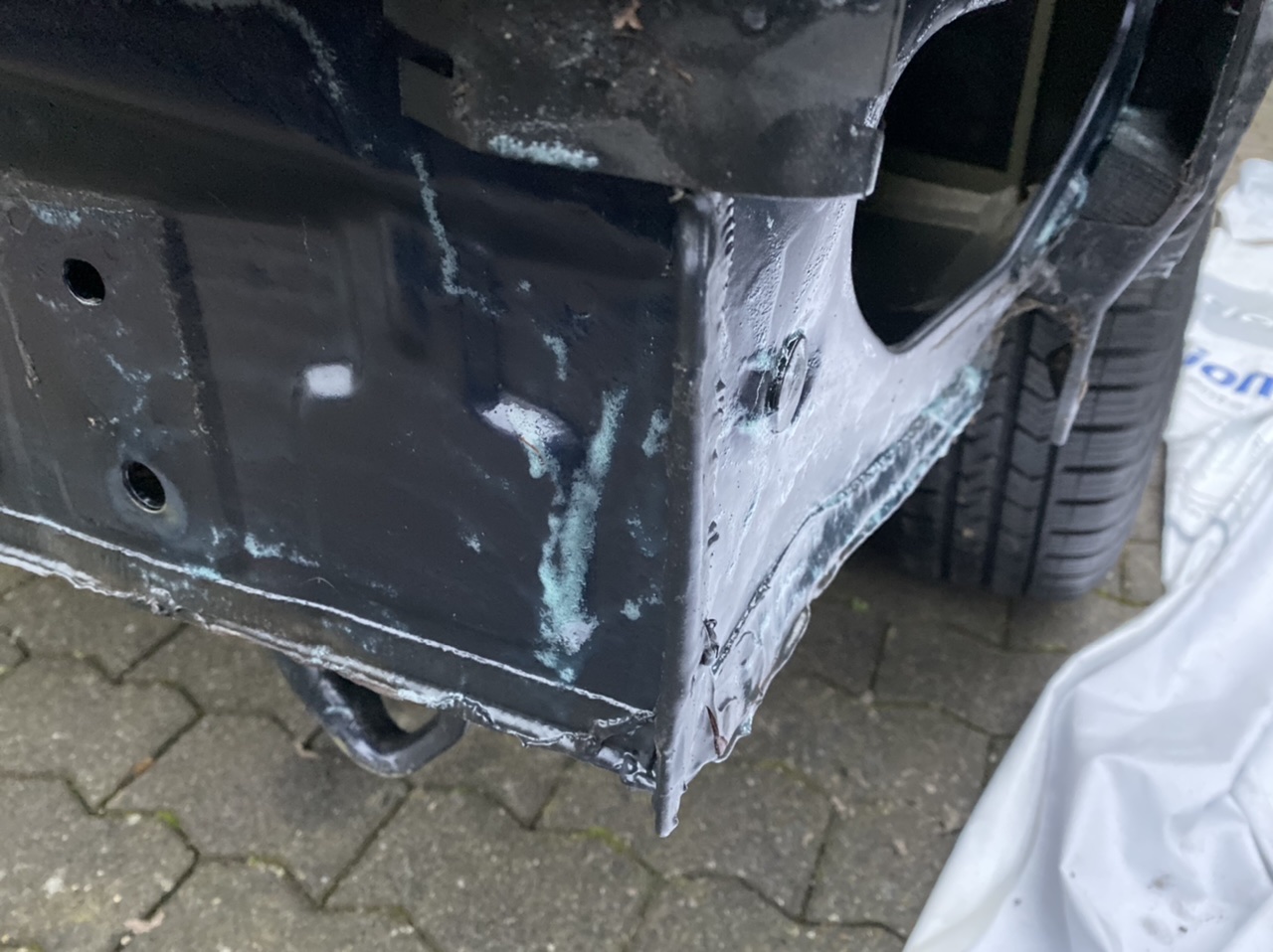

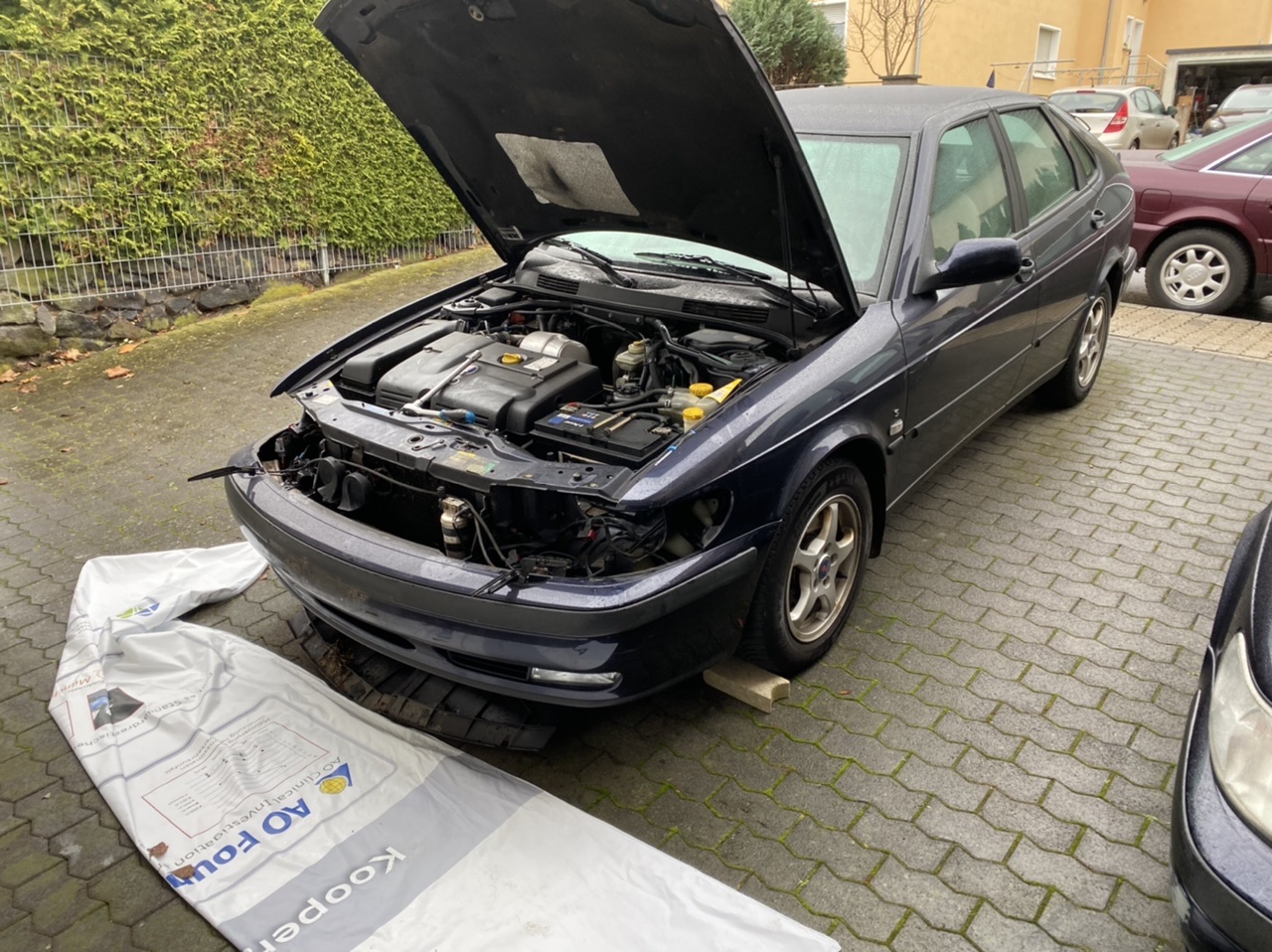

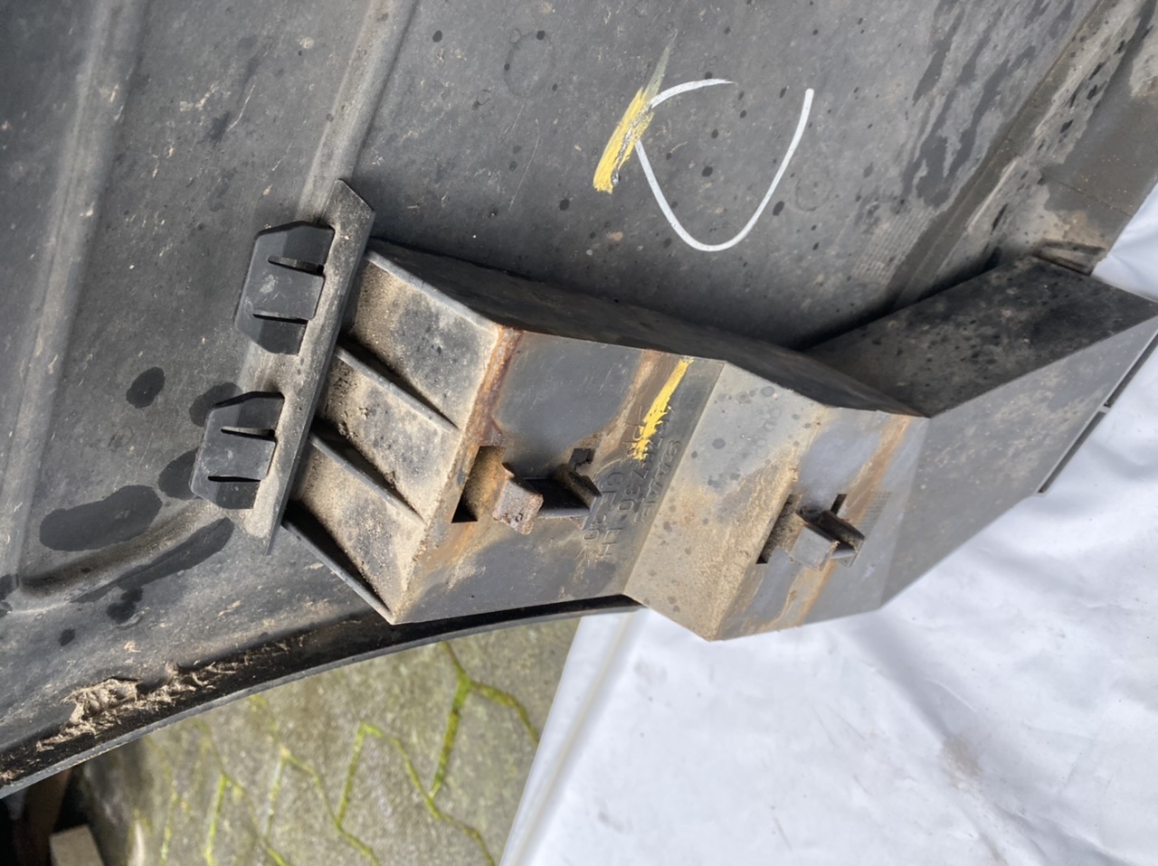

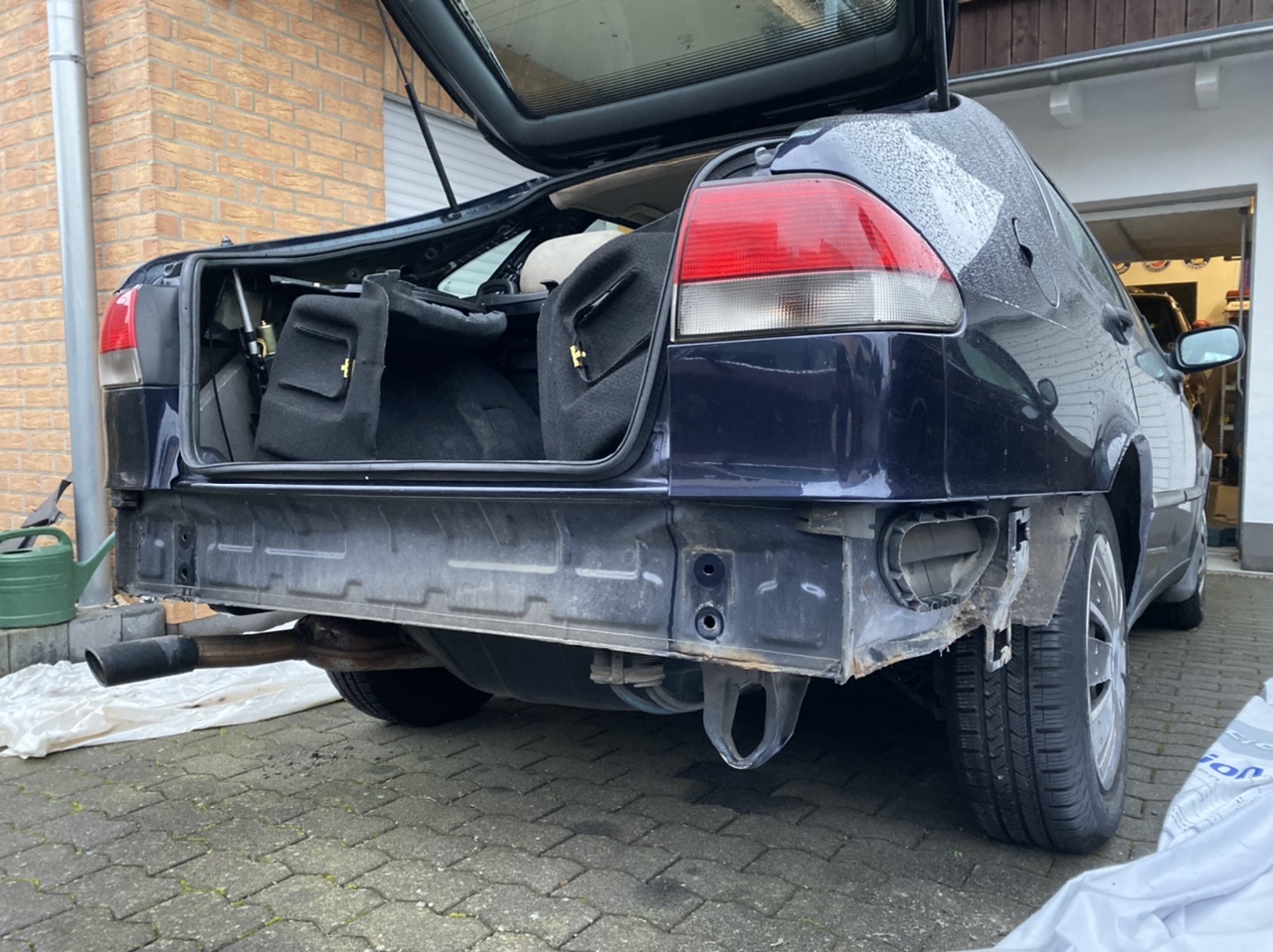

  19. Vielen Dank ihr lieben Leute. Ich war ohne es zu wissen schon soweit die vordere Stoßstange abnehmen zu können es haben nur die seitlichen Halter dagegen gehalten.(siehe Foto) die hintere Stoßstange war - wenn man es wusste - einfach zu lösen. Sie war im Kofferraum mit zwei Muttern fest -obwohl sie vier Stehbolzen hat und demnach 4 Muttern drauf sein sollten, jetzt sind 4 drauf. Danach die Stoßstange an den Radläufen nach hinten wegziehen, ruckartig ! Das war’s. Im Radhaus selber waren sie nicht verschraubt. Ich habe die hintere Stoßstange abgemacht um zu sehe ob da ein Rostloch ist und dort die Feuchtigkeit eindringt, aber es ist alles perfekt. Dabei habe ich die Zwangsentlüftung ausgebaut und gereinigt und wieder eingesetzt. Alles an Blech hinter der Stoßstange gereinigt und mit reichlich fett versehen. Vorne aus Neugier auch mal alles abgecheckt, gereinigt und gefettet gegen Rost. Dann ging es beim Diesel den ich gestern gekauft habe weiter. Der Wagen ansich läuft von der Leistungsentfaltung her etwas komisch. Er zieht im 1,2,3,4 ganz sauber und sehr zügig durch. Wenn ich aber im 5 Gang bin und trete das Gas voll durch geht er zwar vorwärts aber eher so „Beschleunigung Verzögerung Beschleunigung Verzögerung...“ als wenn immer mal wieder eine Sekunde kein Kraftstoff käme oder so. Aber er dreht problemlos und spritzig hoch und kommt auf seine (+) 200 km/h. Dann hat er noch das Problem wenn der Tank unter 3/4 voll ist und er auf einer ebenen Fläche und länger als eine Stunde steht springt er nicht mehr an ohne Startpilot. Die Bremse hat auch ab und an ein sehr festes hartes Pedal als wenn irgendwas mit dem Bremskraftverstärker nicht stimmen würde. Hat der Wagen eventuell ein Unterdruckproblem ? Die Handbremse zeigt (aufgrund ?) längerer Standzeit in der Garage auch keine Wirkung mehr , eventuell bremse mal komplett auseinander nehmen und zusammen bauen ? vielen Dank für eure Tipps und Hilfe bei den Autos
  20. Hat vielleicht jemand eine Anleitung um die vordere und hintere Stoßstange zu demontieren ? Was ich bisher gefunden habe bringt mich leider nicht weiter bzw irgendwo hängt es noch. ich habe bisher oben die Scheinwerfer draußen und alle Kabel lose, auch das von Außen Temperatursensor. Die zwei langen aus dem Pralldämpfer sind ebenso raus. Dann so ziemlich alles was den Unterbodenschutz betrifft und jeweils eine aus den vorderen Radläufen und jetzt komme ich nicht weiter. Ich denke es hängt noch irgendwo.

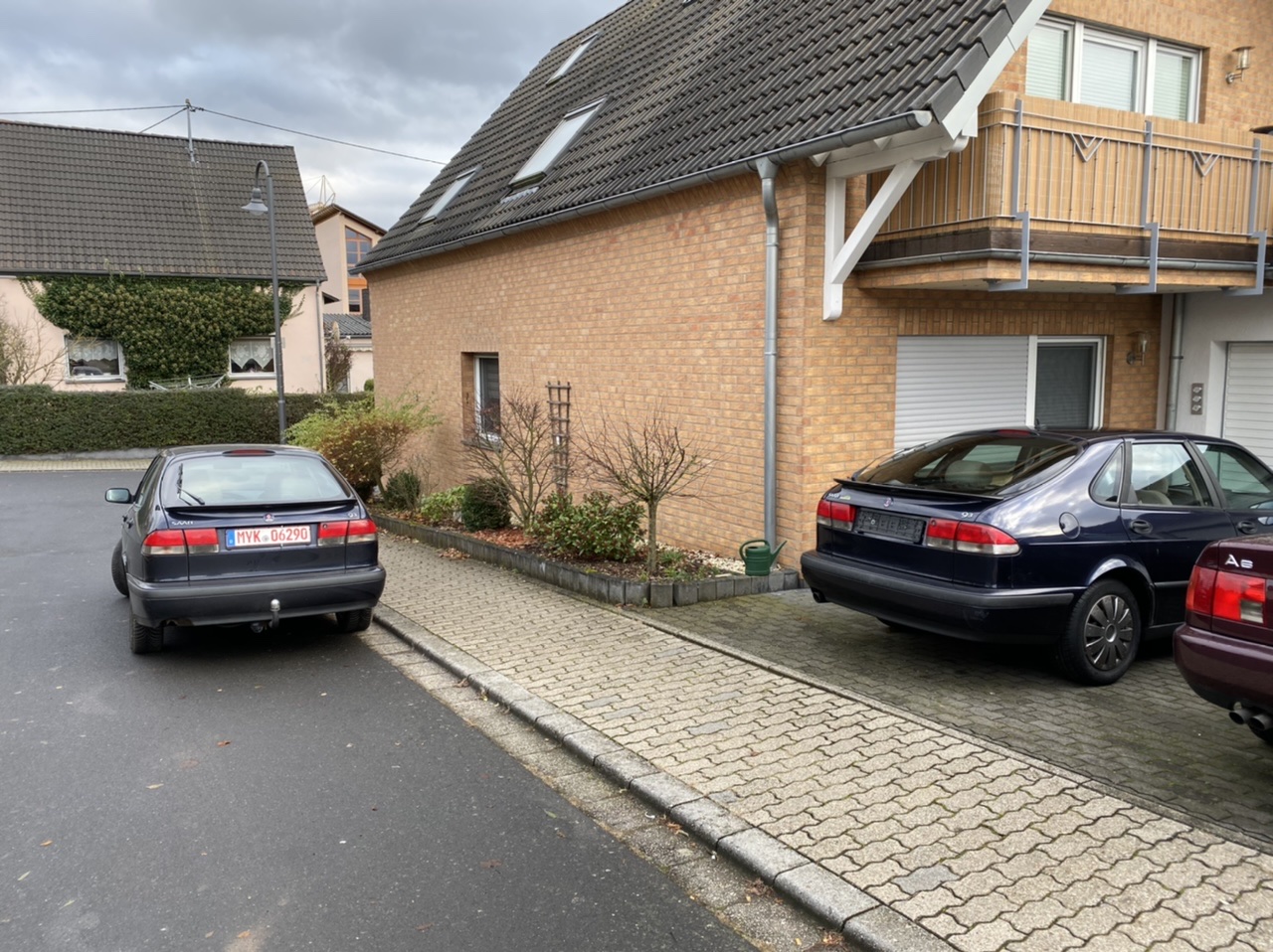

  21. Noch nie einen Saab gehabt und jetzt direkt zwei identische, zumindest außen, der Zugelaufene ist ein Diesel mit Schaltgetriebe. Auch paar Dummheiten dran zu machen aber erst wird der Benziner gerichtet
