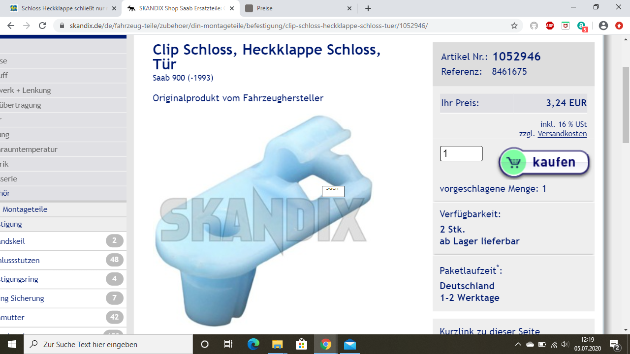

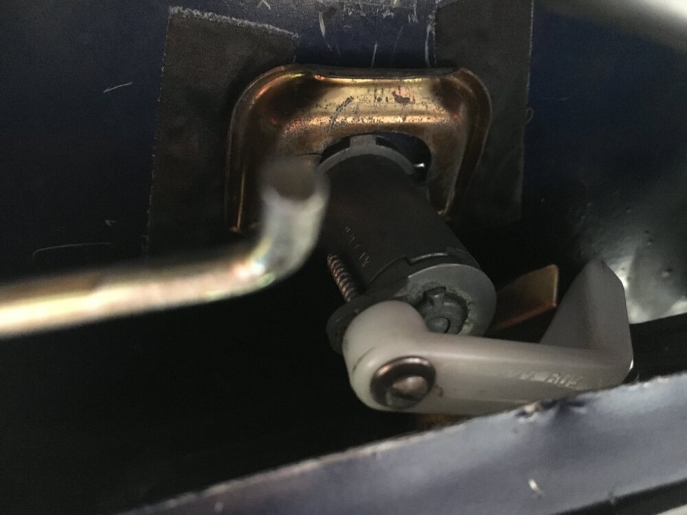

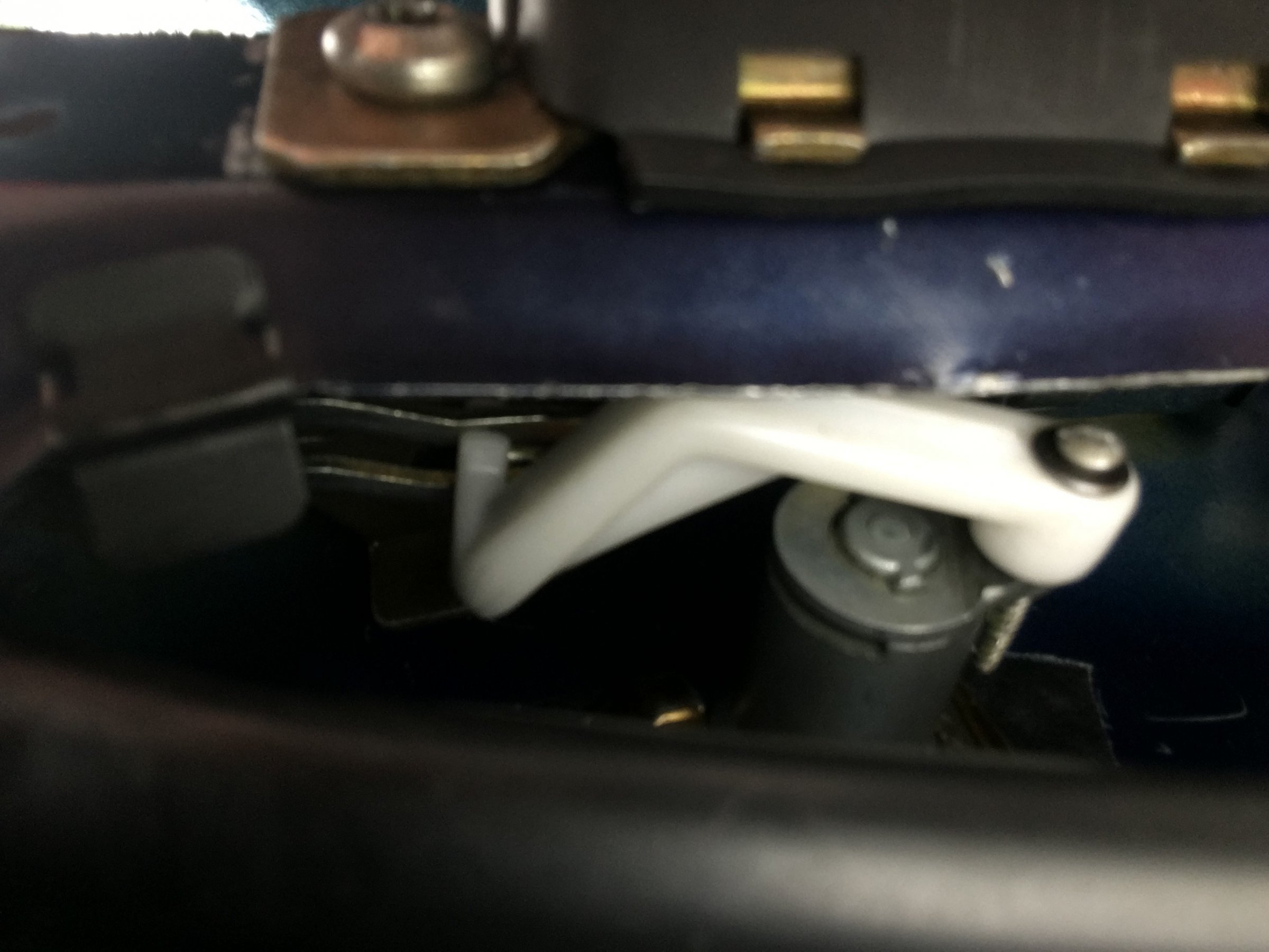

  6. Hallo zusammen! So, ich habe fertig. Die Plastikführung (Teil "15", 14€ inkl. Versand!)) war das richtige Ersatzteil. Die Befestigung ist sehr fummelig und mühsam, weil man wie ein Klappmesser gefaltet, mit wenig Sicht und Platz für die Finger, im Kofferraum sitzt, um das Ding zu befestigen. Das Arbeiten in der Klappstuhl-Haltung macht wirklich keinen Spaß!. Aber Deckel ausbauen war für mich keine Option. Noch schwieriger war es die Schaltstange "19" zu befestigen.Original drückt man sie wohl auf den "Knauf" am Teil "28" des Schließzylinders. Knauf war bei mir nicht (mehr) vorhanden. Wohl anderer Schließzylinder vom Vorbesitzer verbaut. Dieser war mit einer dünnen Blechschraube mit der Schaltstange verbunden, um wenigstens manuell der Deckel öffnen zu können. War aber sehr labil und unzuverlässig. Teilweise habe ich den Kofferraum nicht mehr öffnen können. Habe jetzt mit sehr viel Mühe (gehärteter Stahl?) ein größeres Loch in das Teil "28" gebohrt und Schaltstange und Schließzylinder mit Schlossschraube und selbstsichernder Mutter fixiert. Nun hält es und funktioniert dauerhaft, wie die ZV. Job done! Vielen Dank für eure guten Hinweise! Grüße, Mapilu

  8. Vielen Dank für eure Hinweise! Durch die Fotos und Skizzen denke ich der "Clip Nr. 15" ist das fehlende Teil. Werde ich bestellen und nach Einbau berichten. Anbei Fotos der Situation in meiner Heckklappe. Anstelle der " ZV Schließstange" hat der Vorbesitzer eine Schraube durch "Nr. 19" gedreht, um das Schloss wenigstens manuell schließen zu können. Das bei Skandix angebotene Teil ist dann nicht hilfreich, oder? VG, Mapilu

  10. Moin zusammen, das Schloss der Heckklappe von meinem Cabrio schließt nur manuell. Motor ZV funktioniert, aber das Gestänge ist ausgehängt, weil ein Plastikteil fehlt (Diagnose HFT). Da ich keine Ahnung habe, welches Teil fehlt/wie es aussieht/welche Funktion es genau hat, würde mir ein Foto oder eine Detailzeichnung von der Mechanik weiterhelfen.? Würde versuchen irgendwas zu basteln und das Gestänge anderweitig zu fixieren. Vielen Dank für Eure Hinweise! Greets Mapilu
