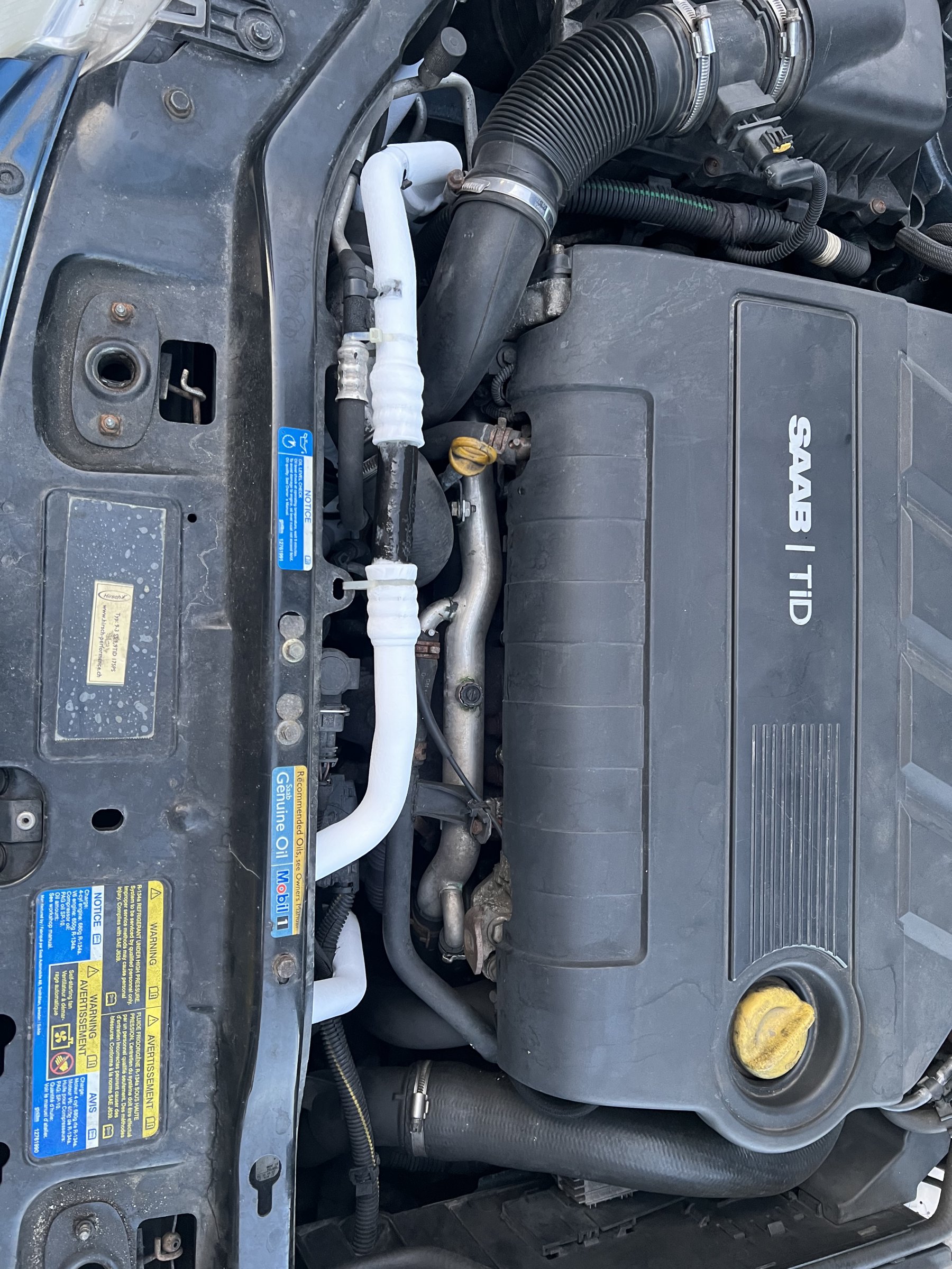

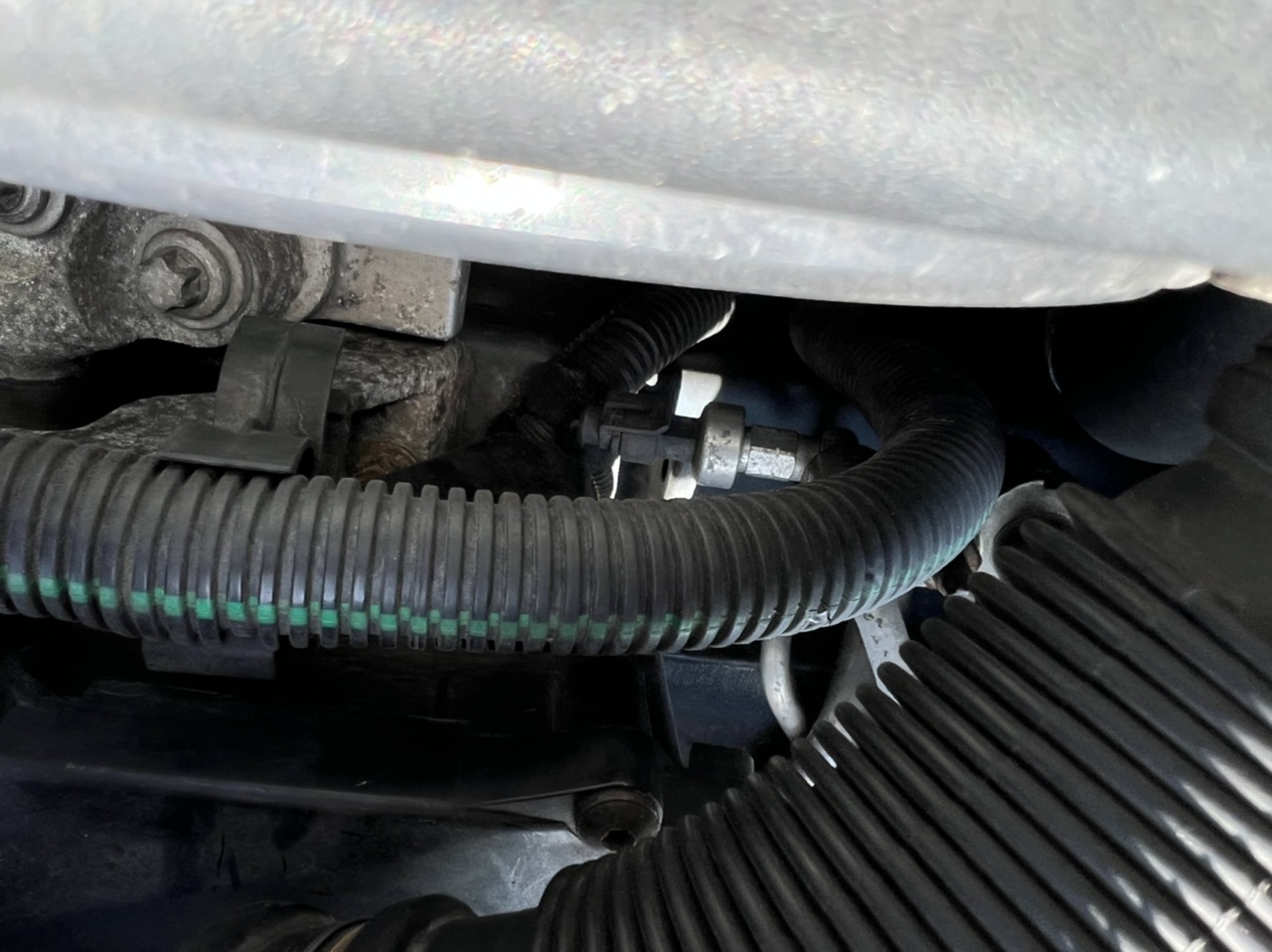

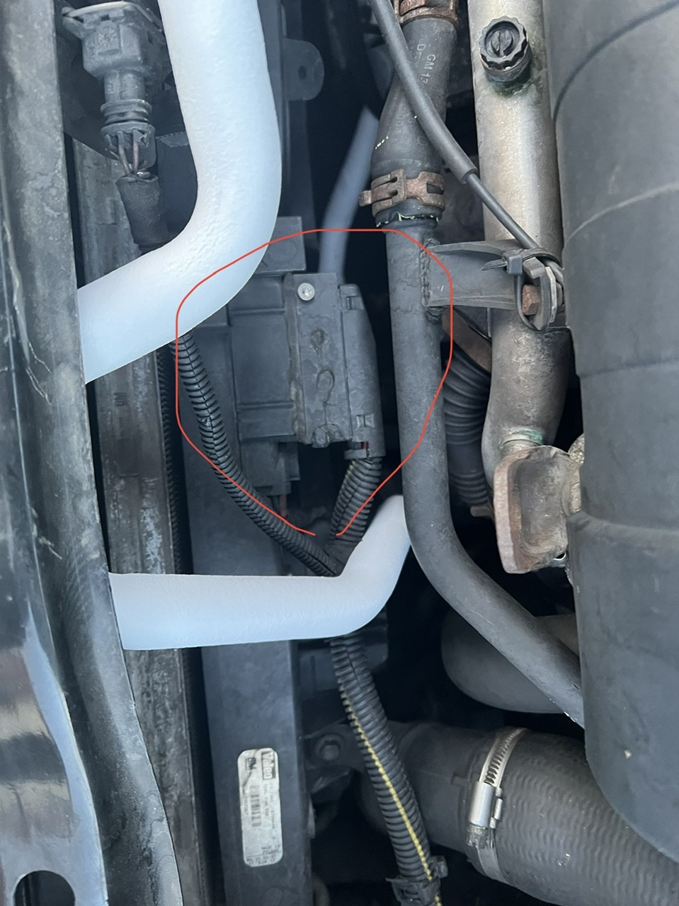

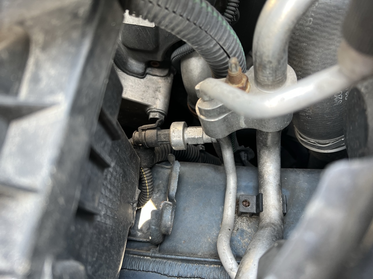

Dann müsste es ja dieses Bauteil in den Fotos sein, oder? Wenn ich das Bild mit dem Produkt in Skandix vergleiche, müsste es dieses sein (Druckschalter). Hat jemand Soll/Ist Zustände bezüglich der Spannungen für den Schalter? Dann könnte ich das ggf. Messen. Wenn es tatsächlich der gesuchte Druckschalter ist, dann würde nur noch das Expansionsventil fehlen (hat jemand dafür eventuell die Teilenummer für?). An dieser Stelle möchte ich mich bei jedem bedanken der hier sein Wissen ausschüttet!
Klima friert ein - GELÖST
Ich habe dieses Video gefunden bezüglich des Druckschalters: Es ist zwar nicht Saab spezifisch, erklärt aber mögliche Orte des Schalters. Diese werde ich Anfang kommender Woche mal absuchen. Danke für die Teilenummern!
