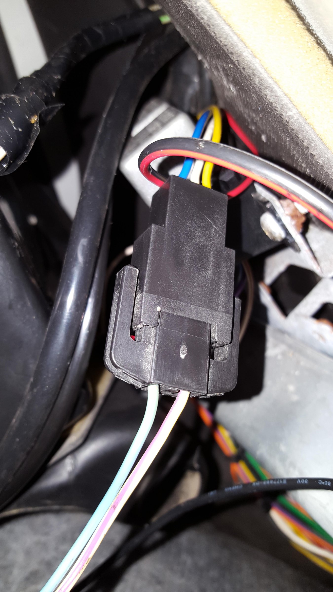

  11. Ok, das werde ich dann Mal in Angriff nehmen. Die ECU schaltet schon länger die Benzinpumpe nicht mehr an (Laut Internet anscheinend ein häufiger Fehler den das Alter mit sich bringt), da schafft zur Zeit ein externes Abschaltrelais für die Pumpe Abhilfe. Danke für den Tipp, nach dem 536er habe ich schon, als der Oben genannte Fehler auftrat, vergeblich gesucht... Meint ihr es würde sich lohnen, angesichts der ohnehin schon fehlerhaften Abschaltfunktion der Benzinpumpe ,das ganze Steuergerät für rund 300€ komplett überholen zu lassen? Ein gebrauchtes wird denke ich auch nicht viel günstiger sein, mal ganz abgesehen von der Gewährleistung...

  14. So, hab noch mal alles durchgemessen, am Relaissockel und Sicherungskasten. Scheint so, als würde das Steuergerät nicht schalten. Natürlich sehe ich ein, dass die Schaltung von der Benzinpumpe direkt mit der Zündung nicht ideal ist, weil sie ja an sich weiter pumpt wenn der Motor an sich aus geht (Abwürgen, Unfall etc.). Hat das ganze ausser das Sicherheitsrisiko im falle eines Unfalles irgendwelche Nachteile? Sonst würde ich das erstmal die nächsten Wochen so lassen, Geld für ein neues Steuergerät ist nicht drin und bei diesem Wetter fahre ich den Saab ohnehin nicht so gerne.
