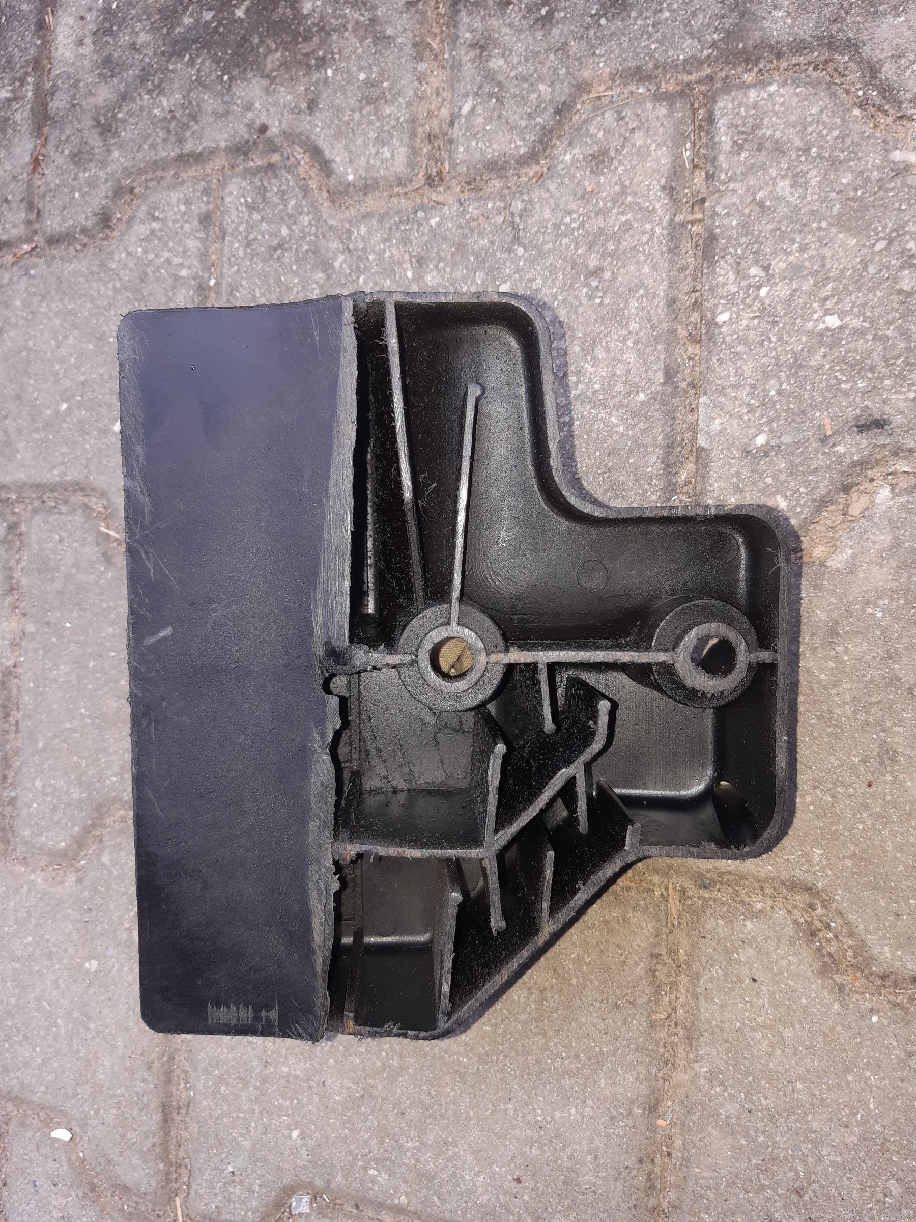

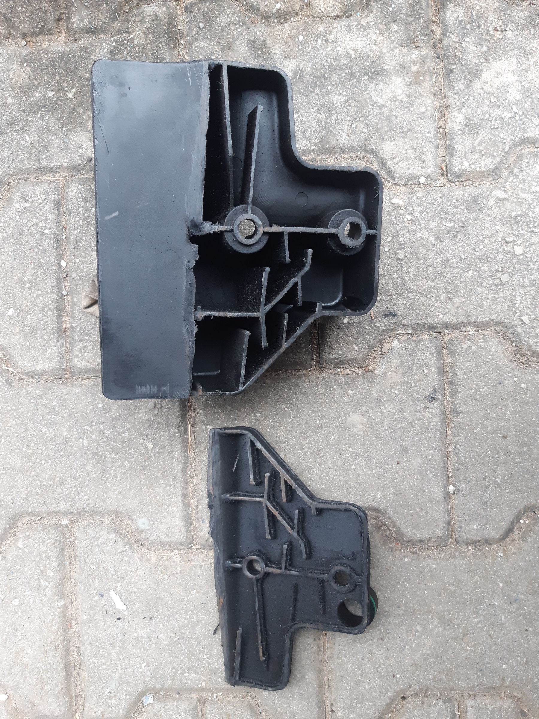

    Die neue Ölfalle ist eingebaut und der Schlauch zum Ventildeckel provisorisch mit einer Schlauchschelle befestigt. Beim Anlassen war trotz dem Entfernen des Öls aus dem Ansaugtrakt wieder eine blaue Rauchwolke zu sehen, allerdings nicht ganz so schlimm wie bei den letzten Malen. Die alte Ölfalle habe ich geöffnet und ein paar Fotos gemacht. Nach einer kurzen Testfahrt heute glaube ich, dass das Auto mit der neuen Ölfalle etwas ruhiger läuft. Kann das daran liegen, dass die neue Ölfalle dicht ist (die alte hatte ja einen Sprung) und jetzt weniger 'Falschluft' angesaugt wird? Außerdem habe ich nach der Fahrt das Rohr der KGE in die Cobra Pipe herausgenommen und einen Lappen am Ausgang befestigt, sprich wenn über Nacht Öl aus der Leitung laufen sollte, müsste man es morgen sehen. In Cobra Pipe selbst ist nur eine kleine Menge Öl zu sehen, wenn der Fleck größer wird, muss es dann doch daran liegen, dass der Turbo undicht ist? Außerdem habe ich in einem YouTube Video (hier der Link: ) gesehen, dass man die Funktion der Kurbelgehäuseentlüftung prüfen kann, indem man einen Gummihandschuh über den Öleinfüllstutzen zieht und hofft, dass dieser eingesaugt wird, durch den Unterdruck der für gewöhnlich bei Standgas herrschen sollte. Ich habe das getestet und bei mir ist ebendies passiert. Kann ich davon ausgehen, dass die KGE funktioniert, mal abgesehen davon, dass alle Leitungen sowieso durchgängig sind?

    Danke für die zahlreichen Ansätze Das Labyrinth am Ventildeckel habe ich geprüft und es ist frei. Alle Leitungen von bzw. zur Ölfalle sind ebenso leicht durchgängig. Ich werde voraussichtlich heute eine neue Ölfalle montieren, weil die alte mehrere kleine Risse hat. Leider habe ich vergessen den passenden Schlauch Ventildeckel - Ölfalle mitzubestellen. Ich habe diesen jetzt beim Saab-Händler angefragt und erhalte ihn voraussichtlich Montag. Der neue Schlauch müsste dann ebenso eine Plastikleitung sein. Sobald die neue Ölfalle eingebaut ist, werde ich die alte sezieren und kann gerne ein paar Fotos hochladen.

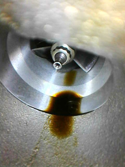

    Hallo zusammen, seit diesem Winter hat mein Saab angefangen beim starten, meist nachdem er über Nacht stand, blauen Rauch zu erzeugen. Direkt nach dem Start ist das Abgas farblos, kurz danach wird es bläulich und klart nach ungefähr 10 Sekunden wieder auf. Ich fahre einen Saab 9-5 Baujahr 2003 (Modelljahr 2004) mit Softturbo und 2.3 Litern Hubraum (B235E). Das Auto hat jetzt knapp 145.000 km auf der Uhr. Der letzte Ölwechsel war vor einem Monat mit 0W30 und der Ölpegel ist leider etwas über dem Maximum. Anhand der Beobachtungen habe ich die Ventilschaftdichtungen ausgeschlossen, dann müsste es ja nach längerem stehen im Standgas oder nach fahren mit Motorbremse rauchen richtig? Die Welle meines Turboladers hat kein Spiel, allerdings hat mich die "Ölpfütze" (wie im Bild zu sehen) etwas stutzig gemacht. Ist es möglich, dass der Turbolader ein Leck hat ohne Leistungsverlust, Geräusche oder Qualm während der Fahrt zu erzeugen? Was mir am verdächtigsten vor kommt ist die KGE, da das Rohr zum Turbolader ab dem Einlassschlauch für die Rückführung der Blow-By Gase eine bräunliche Verfärbung aufweist. Die bräunliche Verfärbung ist auch im Bild zu erahnen, es sieht so aus als würde das Öl im Rohr entlang zum Turbolader laufen. Des weiteren ist der Schlauch der KGE innen ölig. Ich werde in den nächsten Tagen den Ölabscheider tauschen in der Hoffnung, dass es dadurch besser wird. Kann so viel Öl durch einen defekten Ölabscheider in den Ansaugtrakt kommen? Das weiße Rückschlagventil an der KGE habe ich getestet und es funktioniert. Ich hoffe ihr könnt mir weiterhelfen und es ist kein größerer Defekt.
