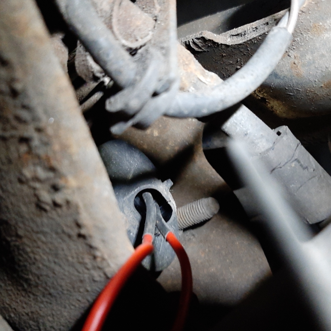

    Habe die Widerstände der Radsensoren gemessen. Vorne 1,07 an beiden Seiten und hinten 1,06kOhm, auch an beiden Seiten. Schwankte beim Drehen des Rades. Habe mir für hinten "Stecker" gebastelt. Ging ganz gut

    Ich hab mal 'ne doofe Frage, wie komme ich denn an den Radsensor hinten links ran? Ich habe wirklich dürre Finger aber das ist echt eng... Muss die Nabe raus?

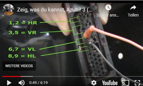

    Die Messung hat nichts konkretes ergeben. Vorsichshalber habe ich die Batterie auch erneuert. War lt. Testgerät auch fällig. Den oberen Stecker des Steuergerätes hatten wir auch runter. Der war staubtrocken und sauber. Dann werde ich mich morgen an die Sensoren machen. Hat jemand Bilder der Sensoren an der HA und ist die Belegung des Steckers wie beim Corsa aus dem Video?

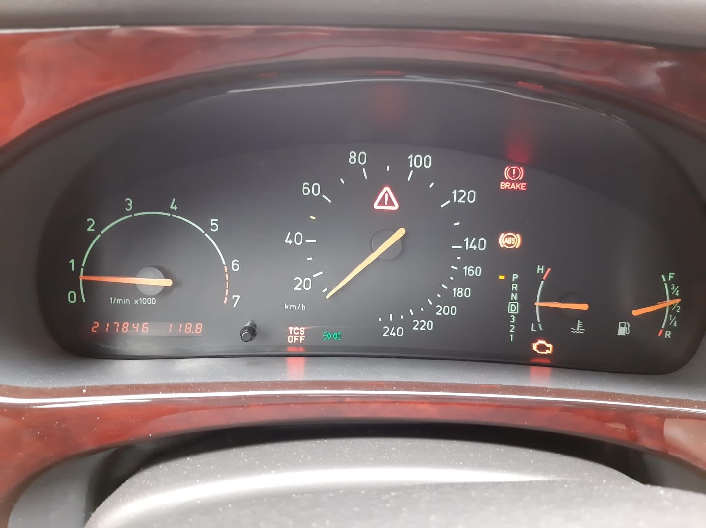

    Moin, mein 9.5 leuchtet wie ein Weihnachtsbaum. Im Display leuchten gleichzeitig mit der Zentralen Warnlampe die Brake, ABS und TCS off-Lampe auf, später kam noch die Störungsanzeige Motor, dazu. Am Montag hat er damit nach zwei Tage Standzeit (im Regen) angefangen. Die Lampen blinkten nur kurz auf und dann war alles wieder OK. Heute kam das ganze Kino zurück aber erst, nachdem ich einige km gefahren bin, den Wagen kurz abgestellt und beim nächsten Start weitergefahren bin. Auffällig: Der Tacho geht nicht mehr und auch die automatische Schließe der Heckklappe ist ohne Funktion. Nach etwa 2km sind die Warn-Lampen ausgegangen, der Tacho ging wieder und die Heckklappe wurde abgeschlossen. Alles während der Fahrt. Nur die "Störungsanzeige Motor" geht nicht mehr aus. Der Bremsflüssigkeitsstand ist OK. Ich bin sehr ratlos, habt ihr eine Idee, was dem Wagen fehlt? LG, Joachim
