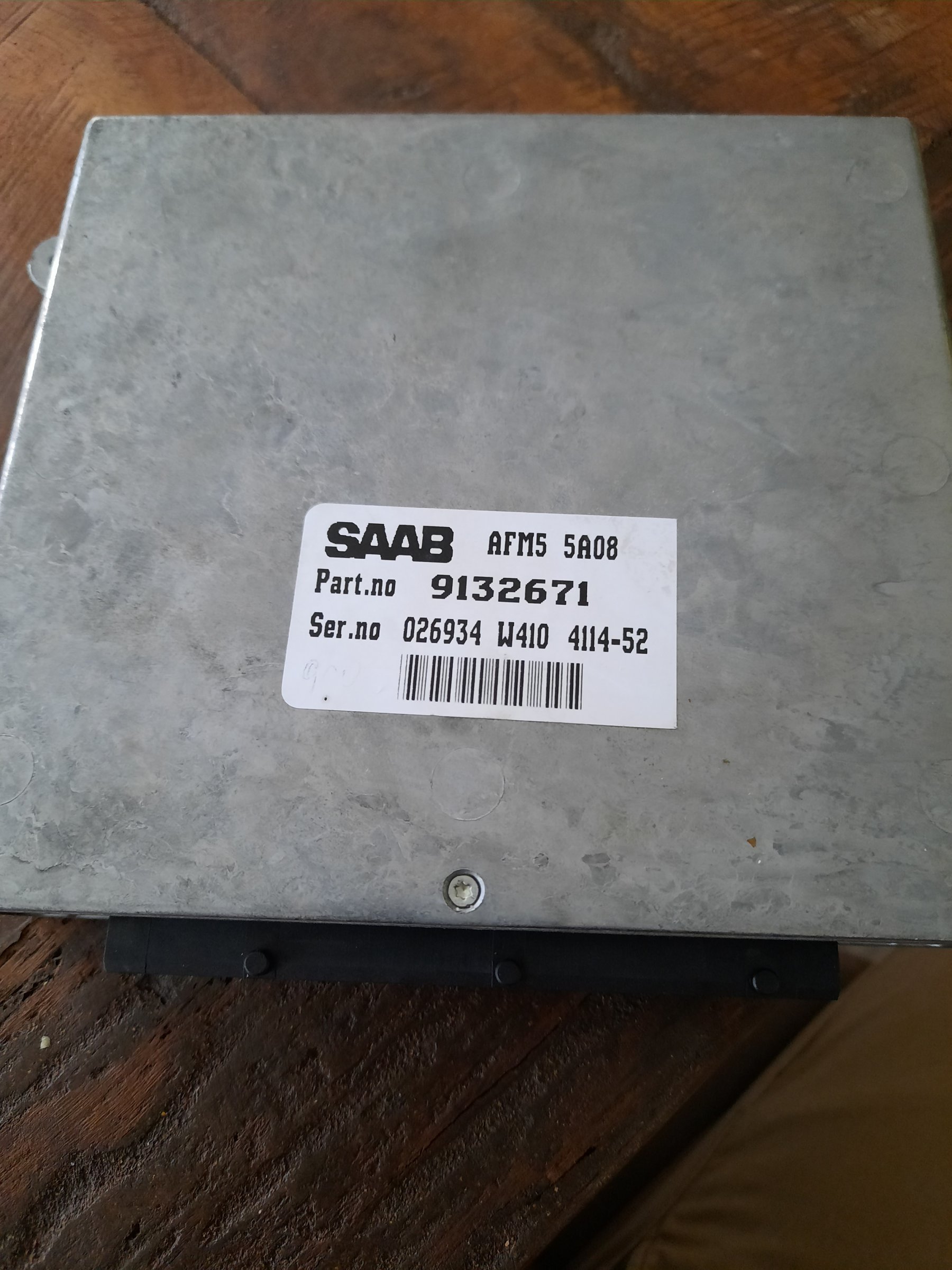

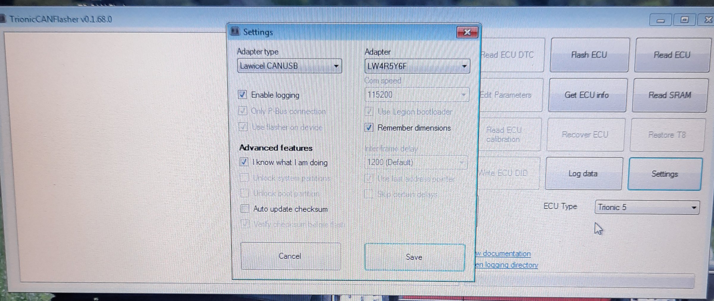

  1. Hallo, heute habe ich es mal mit dem OBDlink sx probiert Treiber sind auch installiert Nun erscheint: Opening connection Open called in Trionic 5 Connected on com: COM5 with baudrate: 1000000 Open failed in Trionic 5 Unable to connect to Trionic 5 ECU Connection closed So langsam weiß ich nicht mehr weiter
  2. Mit dem CAN high gehe ich auf PIN 7 an dem lawicel Stecker und CAN low auf PIN 2
  3. Can high und Low 62/63 15v auf 1, 60 und 65 Masse auf 25 Habe es auch schon zusätzlich mit 15v auf 1, 48, 60 und 65 Masse auf 24 und 25 Versucht
  4. Hab es vor mir aufm Schreibtisch liegen allerdings fliegend verkabelt Habe schon gelesen dass ich es angeblich im Auto machen soll da anscheinend irgendwelchen anderen Steuergeräte und somit Infos fehlen Das ergibt für mich aber keinen Sinn, da das Motorsteuergerät doch alleine steht und ich auch nur auf dieses zugreifen möchte
  5. 15v liegen überall an ja Mit dem T5CANFlasher hab ich es auch schon versucht dort kommt allerdings genau das gleiche
  6. Jap hab auf get ecu Info gedrückt
  7. [mention=13934]jongreiter[/mention], welche Trionic versuchsts du auszulesen? Hast du diese denn auch ausgewählt bei dem Dropdown auf der rechten Seite? Ja habe dort trionic 5 ausgewählt . Ist ein 900 ii somit sollte es doch die 5.5 sein oder

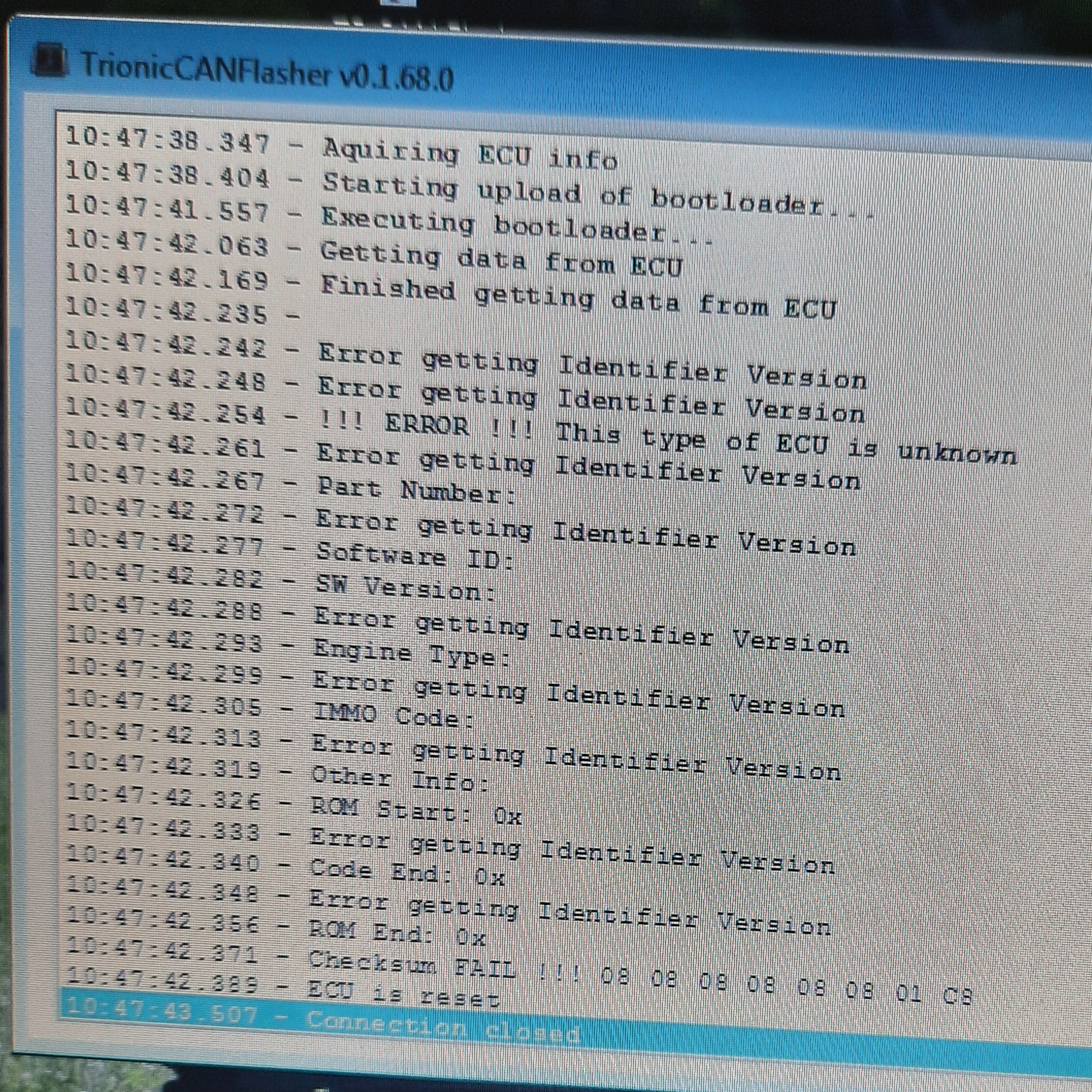

  8. Kann mir mal einer helfen Ich habe alles wie beschrieben mit meinem lawicel Adapter verbunden und kann auch eine Verbindung herstellen. Allerdings kommt beim Lesen immer nur in allem error. Dreh langsam echt durch
