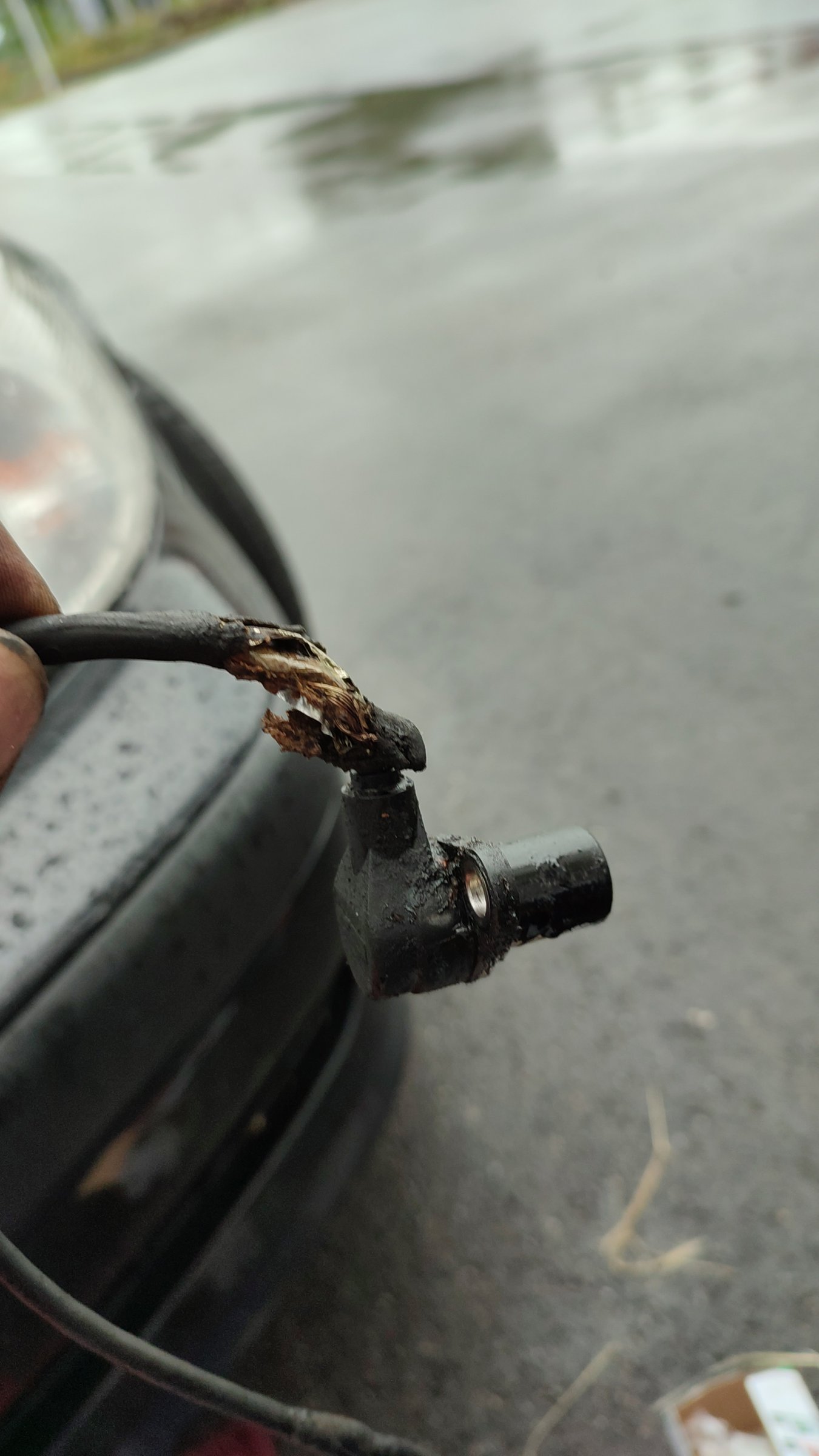

  7. Doch war es aber das Kabel ist wie Kaugummi ganz komisch aufgelöst gewesen. Es ist also nicht verschmort. Ich habe aber nicht nachgeschaut ob es ein Originaler KWS ist. Vielleicht hat es sich durch Mal ausgetretenes ÖL vom Ventildeckel aufgelöst und ja es ist alles wieder dicht.

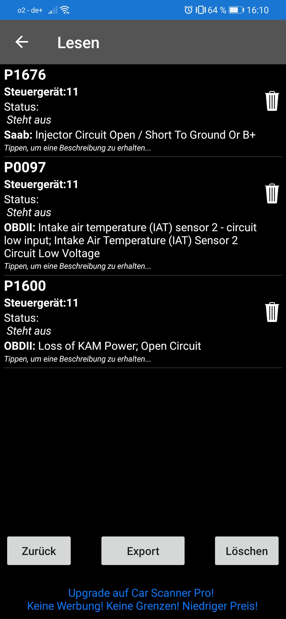

  8. So als kleiner Nachtrag ich weiß zwar nicht in wie weit die System in einander greifen aber vielleicht liegt des mit der Sicherung der Einspritzventilen mit dem etwas in Mitleidenschaft gezogen Kurbelwellensensor zusammen, wenn dann ein offenes Kabel den Motorblock berührt ein Kurzeschluss entsteht. Und ich noch nicht rausgefunden habe wie der in der Trionic vernetzt ist
  9. Ich bekomme die Sicherung leider nicht so fotografiert, dass man es erkennt aber sie ist nicht durchgebrannt sondern hat einen ganz kleinen Riss den man nur erkennt wenn man mit einer Lampe von hinten gegenleuchtet. Im Internet findet man ein Bild, aber ich weiß nicht wie es mit Copyright aussieht deshalb poste ich es nicht. Ich denke es wird Verschleiß über die Zeit sein. Vielleicht war der Draht auf Spannung in der Sicherung eingebaut und über die Zeit durch Erschütterungen ist er vielleicht gebrochen. Da ich in dem Moment ja auch etwas stärkere Erschütterungen hatte ist es auf jedenfall denkbar. Eine stärkere Sicherung bitte NIEMALS einbauen es hat ein grund warum eine bestimmte Sicherung verbaut ist. Wir hatte auf Grund sowas schon divererse Brand Fahrzeuge bei uns in der Werkstatt weil Kunden selbst was Repariert haben und eine Stärkere Sicherung verbaut haben. Grüße David
  10. Es war glaube Nummer 7 Kraftstoffeinnsprizung 10 Ampere den Riss hat man aber kaum gesehen also nicht dieses Durchgebrannte wie sonst wenn ne Sicherung defekt ist
  11. Fehler gefunden habe jetzt etwas mehr als 3 Stunden gesucht alles durchzumesssen durch die verbaute Gasanlage war das garnicht so einfach alle Schaltpläne vergleichen und und und. Hat zu nix geführt dann versucht es unter Spannung zu prüfen komisch keine Spannung Sicherung sah aber ganz aus also Sicherung auf Durchgang geprüft. Kein Durchgang da, also Sicherung genau angeschaut und siehe da sie war gerissen leider bekomme ich es nicht Fotografiert dass man es erkennt. Sicherung erneuert und alles wieder in Ordnung
  12. Einen schönen guten Tag, mal ganz direkt zu meinem Problem als ich heute morgen meinen Aero gestartet habe ist er ganz normal angesprungen. Ich bin dann ca. 200m ums Eck gefahren und musst da stehen bleiben um auf die Hauptstraße aufzufahren, an dieser Stelle ist Kopfsteinpflaster und es hat heute morgen bei und geregnet somit was es ziemlich rutschig. Als ich dann eine einfahrtmöglichkeit hatte ist er etwas durchgerutscht und hat mit TCS eingeregelt. Danach ging der Motor aus und ließ sich nicht mehr starten ich habe mit meinem OBD dongle den Fehlerspeicher ausgelesen "bist jetzt hat er mir immer alle Fehler genau angezeigt" ausgelesen. Jetzt habe ich die Fehler P0097 P1600 und P1676 wisst ihr zufällig was dazu habe nix passendes in der SuFu gefunden. Mit freundlichen Grüßen David
