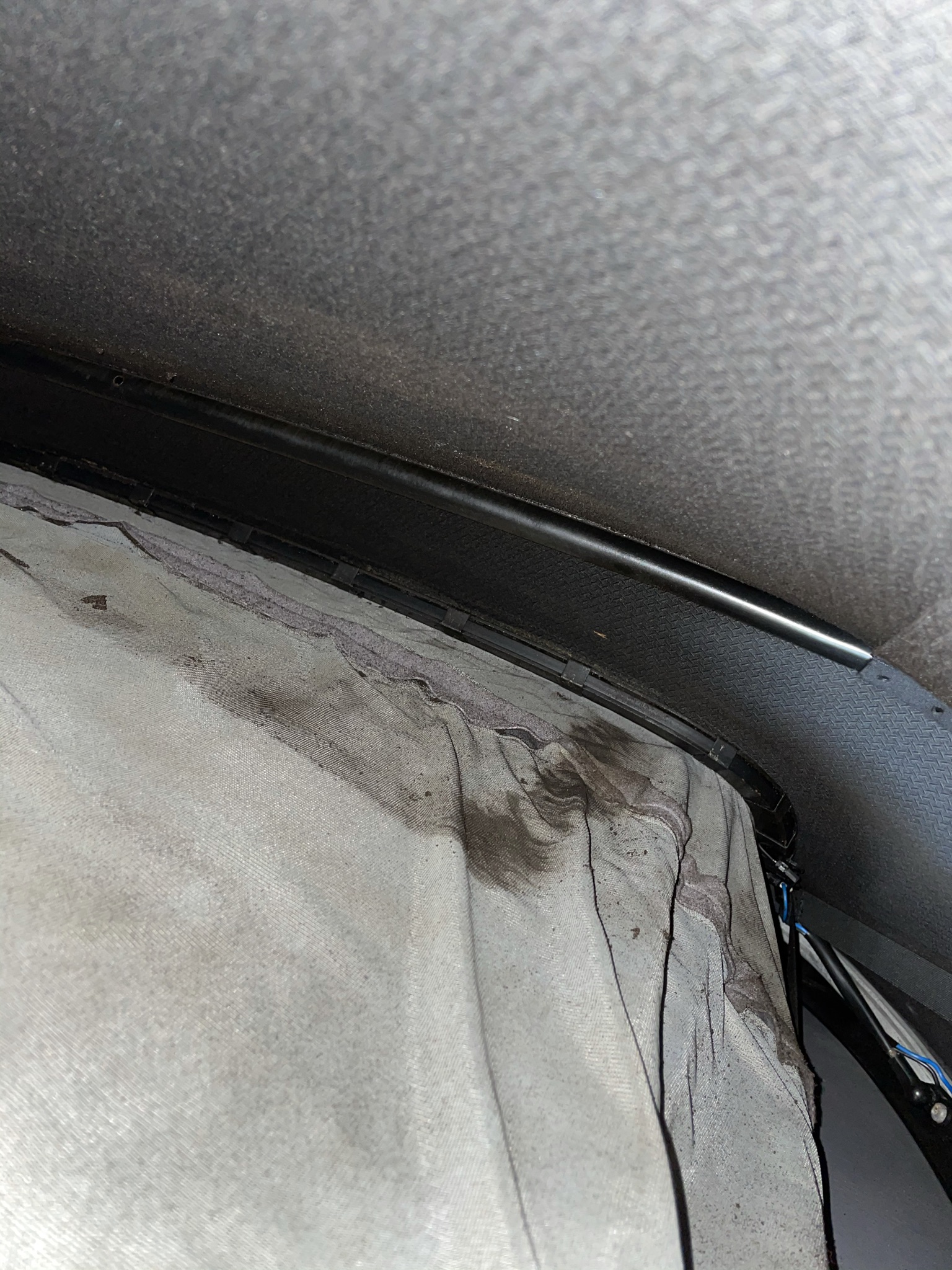

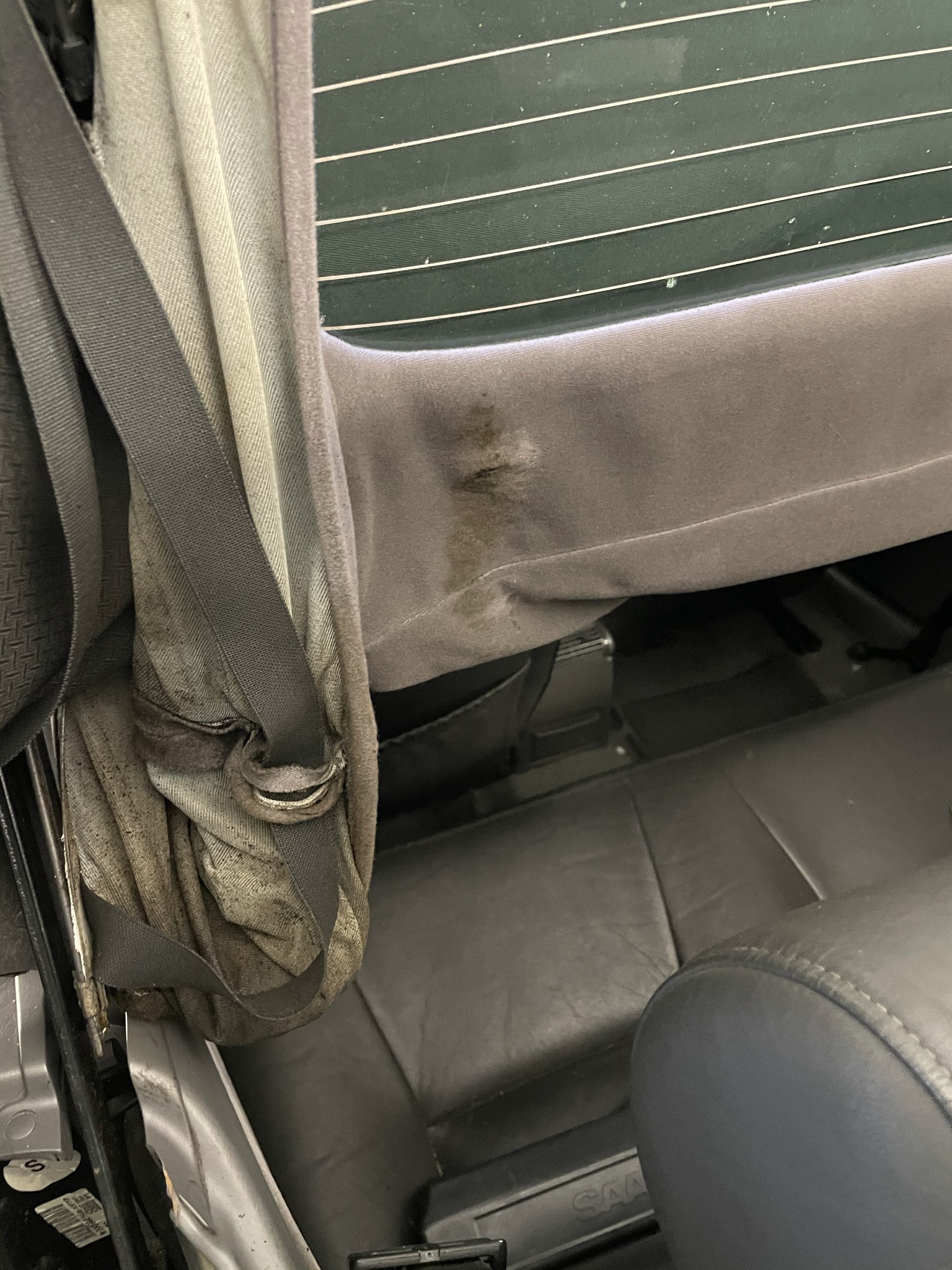

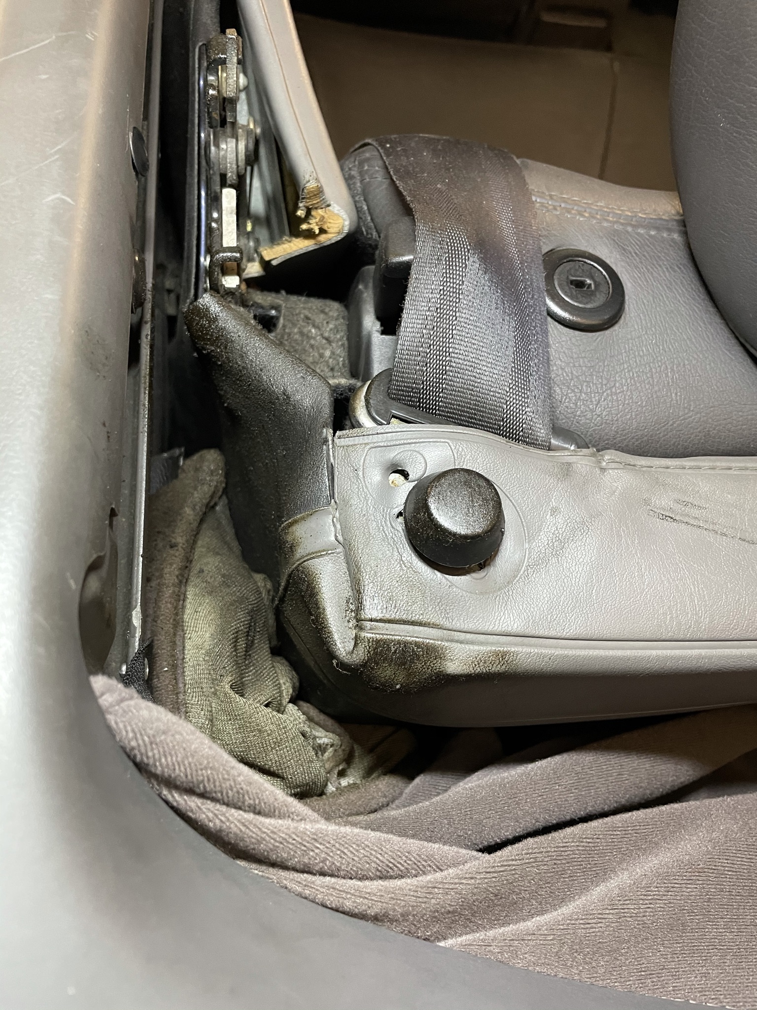

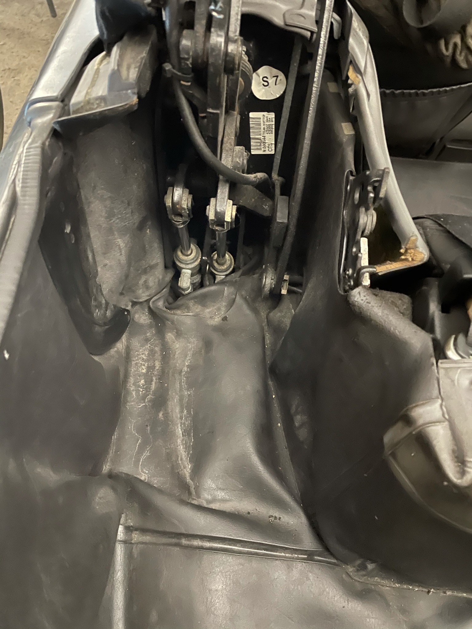

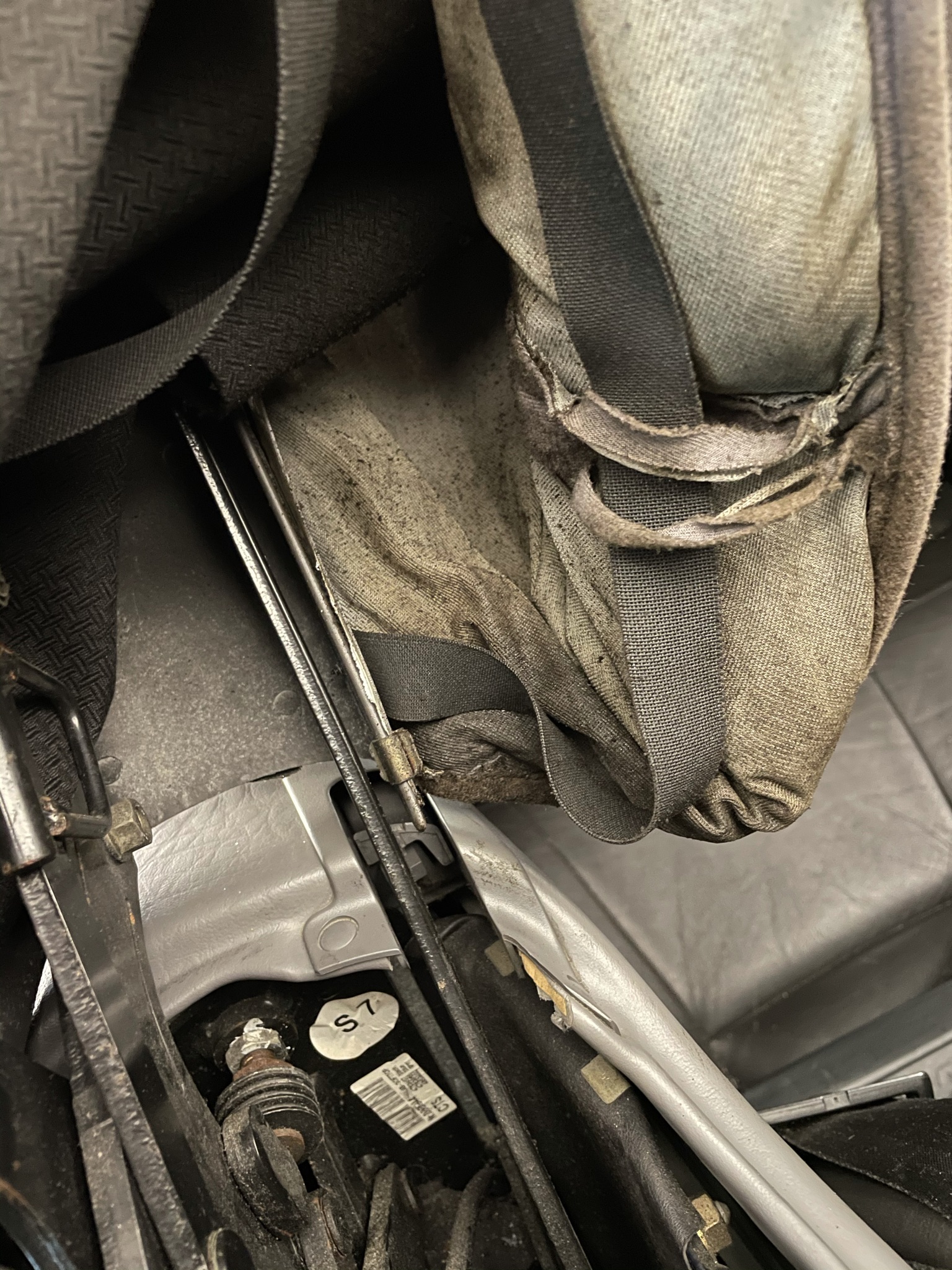

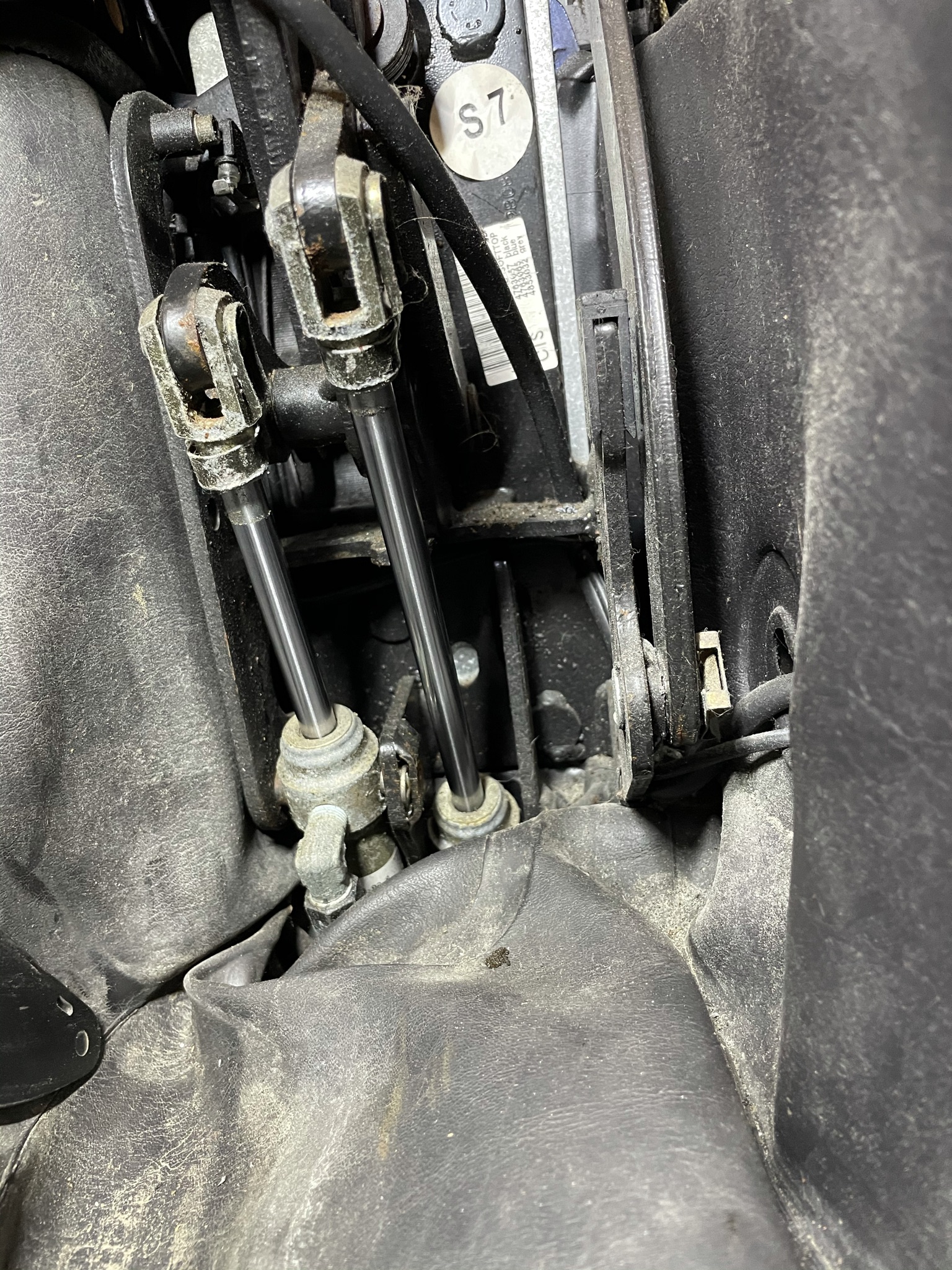

  2. Tach, jetzt im Winter habe ich die Zeit dazu, ein paar größere Baustellen meines 93 in Angriff zu nehmen. Dabei ist mir schon seit längeren der Innenhimmel des Verdecks ein Dorn im Auge. Er ist einfach total schmierig (siehe Bilder) und macht damit regelmäßig meinen Verdeckdeckel dreckig. Meine Frage daher: Woher kann diese Schmiere ihren Ursprung haben? Die Zylinder die beim geöffneten Zustand praktisch direkt anliegen sind trocken, ich konnte auch sonst nirgendwo austretende Flüssigkeiten feststellen. Das Problem besteht auf beiden Seiten, links allerdings stärker als rechts. Sollte ich in der Suche Beiträge mit diesem Thema übersehen haben, gerne auch rel. Themen anheften.
  3. Geht das nicht direkt zum Ausgleichsbehälter? Hab meine Servoleitung kürzlich komplett gewechselt, bin mir bei diesem Schlauch im speziellen aber nicht mehr ganz sicher, schaue aber gerne morgen mal nach.
