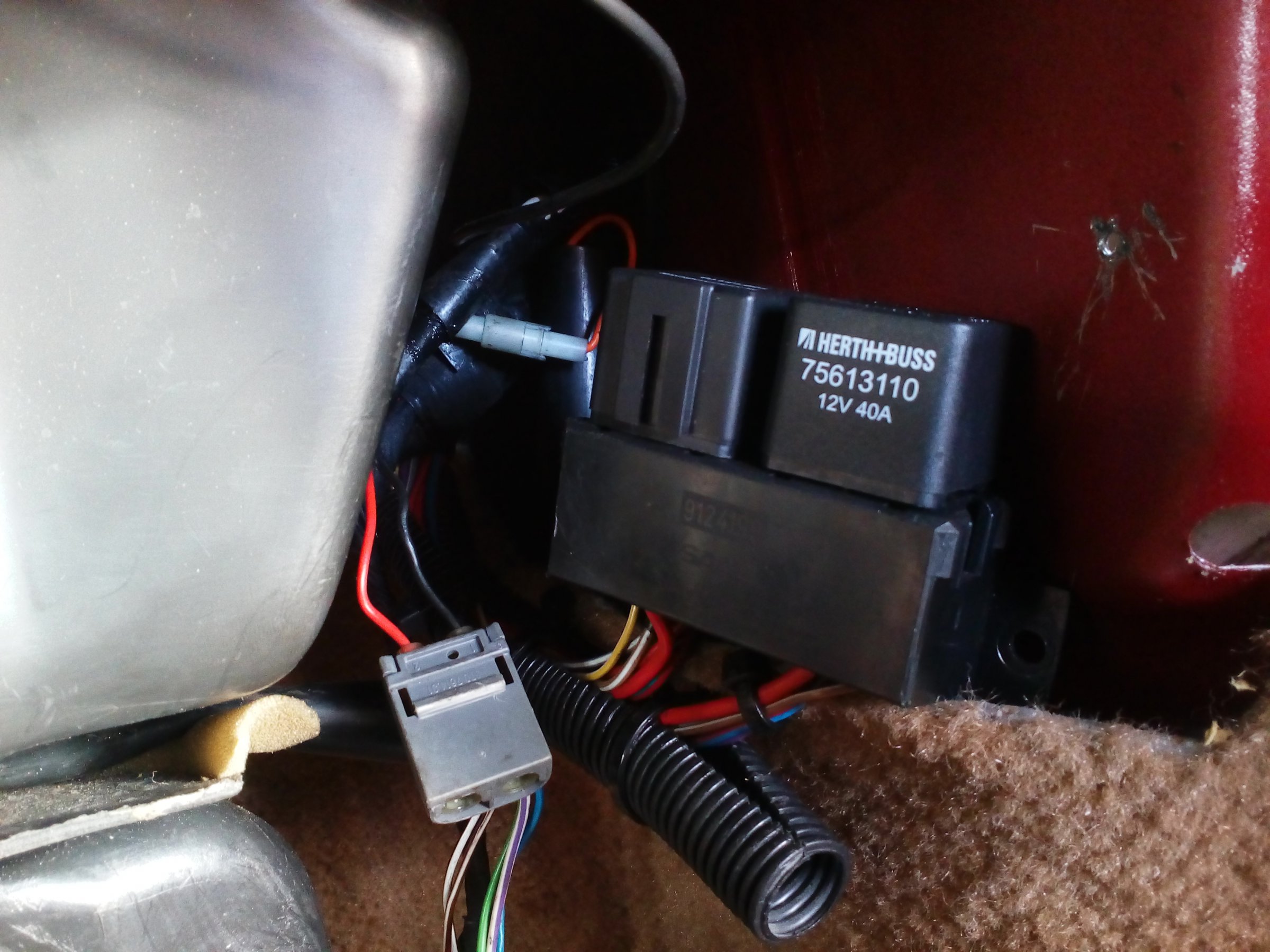

  1. Ich habe jetzt die beiden 15 A gegen jeweils 40 A Relais ersetzt. Die werden nur noch handwarm. Ich bin am Wochenende 300 km ohne Probleme gefahren.
  2. Jetzt falle ich vom Glauben ab. Ich habe noch in der elektrischen Anlage herumgemessen, NOCHMALS die Spannungsversorgung des Steuergerätes gemessen um einen etwaigen Spannungsabfall zu lokalisieren, habe die beiden Relais geöffnet und deren Schaltkontakte mit der Lupe überprüft auf eventuell vorhandene Verschweißungsspuren, Spannungsabfall an den Relais überprüft indem ich die mit der Hand geschalten habe; Osziloskop am Impulsausgang des Steuergeätes zu den Einspritzdüsen angeschlossen, gestartet und die Karre sprang einwandfrei an. Läuft jetzt schon seit einer viertel Stunde im Leerlauf. Die beiden BOSCH Relais ( 15 A Schaltstrom) werden halt Saumäßig heiß. Ich vermute mal das die nach 30 Jahren doch einen Schlag weg haben und schadhaft sind. Ich habe jetzt mal welche mit 40 A Schaltstrom bestellt und werde die einbauen. Soweit zu eurer Info.

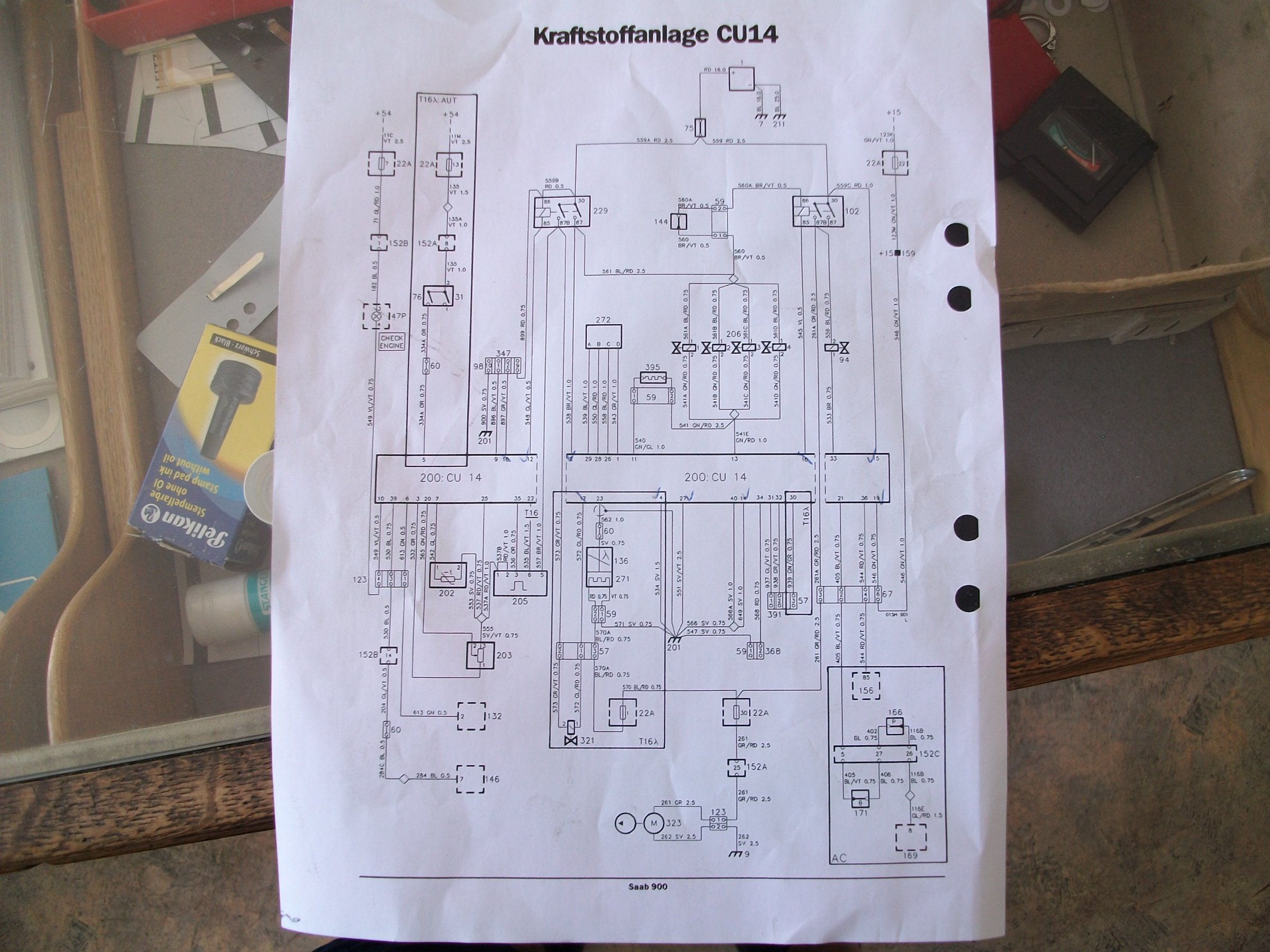

  3. Der Kabelbaum wurde komplett übernommen. Kraftstoffpumpe läuft ja an, auch während des Startvorganges. Und der Druckwächter "144" im Schaltplan liegt ja Plusseitig an den Einspritzventilen; Wird von "229" mit Spannung versorgt, und versorgt dann Reais "102" mit Spannung. Den Druckwächter hatte ich auch erst in Verdacht. Danke für eure Antworten.
