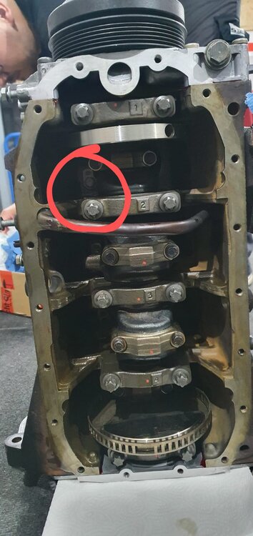

Hallo, wie in meinem Fred mit der undichten Kopfdichtung gesagt, eröffne ich einen neuen Fred bzgl. der Kolbenbodenkühlung / Ölspritzdüsen. Mein B235R kam vom Motorbauer zurück und mir wurde gesagt das zwei Ventile der Kolbenbodenkühlung defekt seien. Man pustete mit dem Mund in die Hohlschraube und bei zwei konnte man ungehindert durch pusten. Eine Reinigung in diversen Mittelchen brachte nichts. Ab und zu dichtete die Kugel im inneren ab, manchmal nicht. Im WIS findet man keine Infos wie die Ventile funktionieren und wie man sie prüft. Die Hauptaufgabe ist klar - das Öl spritzt auf die Unterseite der Kolben, kühlt diesen und schützt daher den Kolben vor Überhitzung. Laut Motorbauer gehen die Ventile erst bei einem gewissen Öldruck auf, um den Öldruck im Stand zu gewährleisten. Das Öl spritzt erst da raus bei einem höhren Öldruck und steigender Drehzahl. Habe mir dann nun zwei neue bestellt und diese mit einer Druckpumpe geprüft. Die neuen Ventile öffnen bei 1 Bar Luftdruck. Die alten konnten teilweise gar kein Druck halten und ein anderes dann ca. 0,3 Bar. An meinem Motor wurde die Steuerkette erst vor 25.000km ersetzt bevor ich ihn zerlegt habe. Leider war hier das Umlenkrad der Ausgleichswellenkette stark verschlissen. Ich gehe daher davon aus, das durch die offenen Ventile der Ölspritzdüsen der Öldruck zu gering ist und somit es schnell zu einem Lagerschaden führt. Mein Tipp an alle die ihre Ölwanne demontiert haben um diese zu reinigen, ma kommt somit problemlos an drei der vier Ölspritzdüsen. Diese ausbauen und mit einer Druckpumpe und Manometer prüfen. Öffnungdruck ist 1 Bar. Anzugsmoment sind 18NM. Kosten ca. 32€ das Stück und haben die Teilenummer 9167677. Viel Erfolg ! Grüße

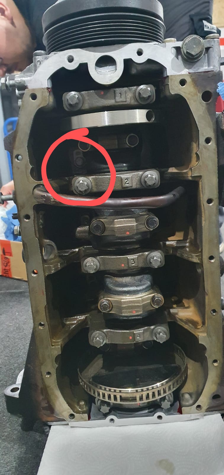

War heute in der Garge und habe weiter komplettiert. Ketten drauf, Steuerdeckel drauf, Ölpumpe rein und Riemenscheibe drauf. Ebenso das Schwungrad mit neuen Schrauben dran. Ich bin allerdings etwas sauer auf meinen Motorbauer. Er sagte mir das zwei Ventile der Kolbenbodenkühlung defekt seien. Man konnte bei zwei mit dem Mund durch pusten und bei zwei nicht. Er hat daher zwei Stück als defekt deklariert und nicht eingebaut. Eine Reinigung und so brachte nichts. Manchmal dich manchmal nicht. Leider gibt es keinerlei Infos über die Ventile. Heute kamen dann die neuen. Also eine Unterdruckpumpe dran und auf "Druck" umgestellt. Und siehe da....1 bar mit der Pumpe auf das Ventil und es öffnet. Zur Sicherheit eine der Ventile ausgebaut, die als i.O eingestuft wurden. Mit dem Mund reingepustet....dicht. Pumpe dran und das Ventil öffnet bereits bei 0,3 Bar. Toll. Das also auch kaputt. Problem ist das vierte Ventil. An das komme ich nun aufgrund der Triggerscheibe auf der Kurbelwelle nicht dran. Sprich der gesammte Motor müsste wieder zerlegt werden um das Ventil zu demontieren. Ich könnte ins Essen kotzen. Werde nun drei neue fahren und eben das eine Alte. Drei neue sind besser als vier alte die undicht sein. Somit erklärt sich auch der Lagerschaden. Dazu mache ich einen extra Fred auf damit man das Thema besser findet. Wenn das neue Ventil da ist dann kommt die Ölwanne dran und das Getriebe samt Anbauteile kann dran. Dann mal einbauen und vermutlivh ist dann erst mal Pause. Grüße

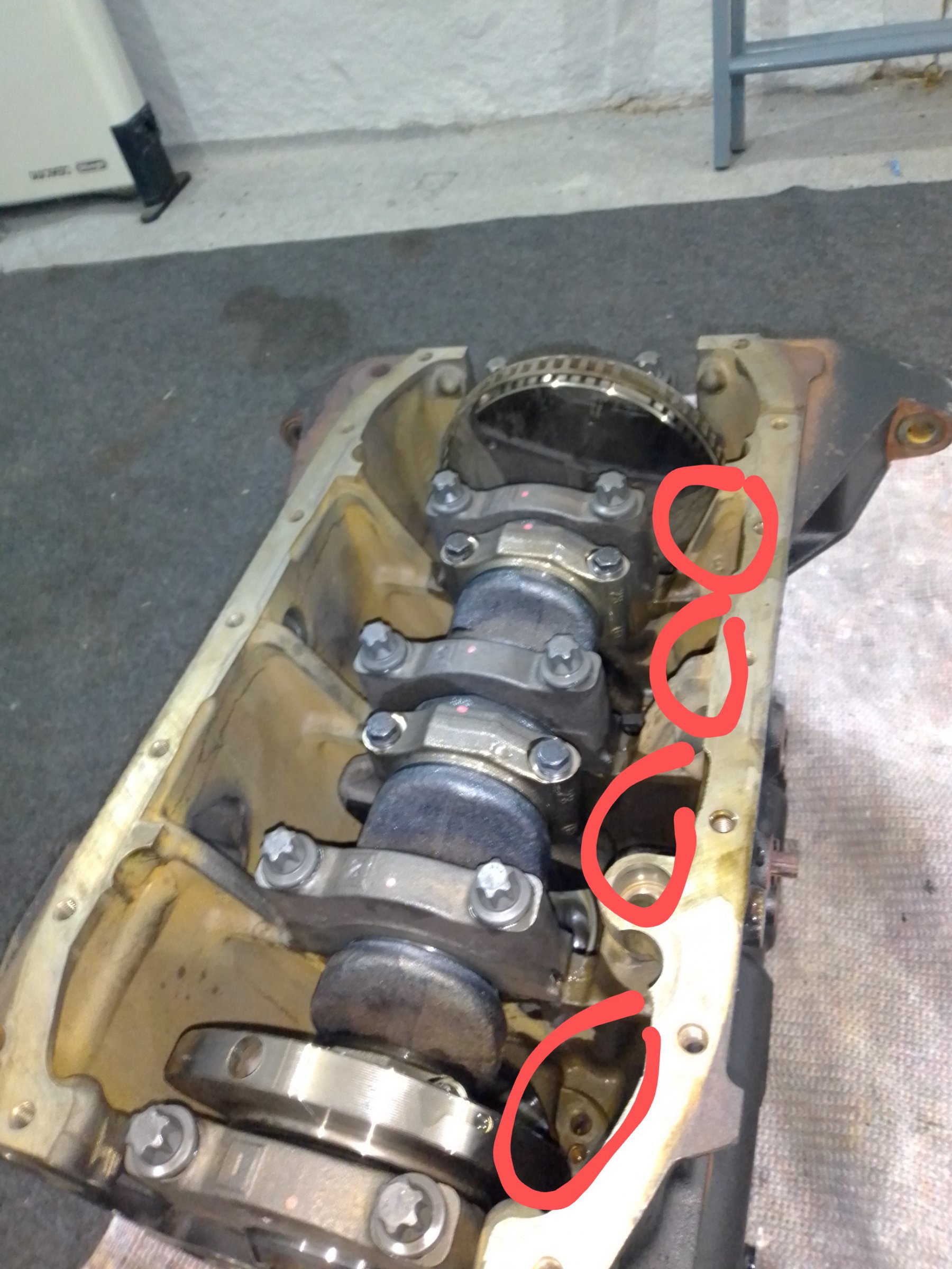

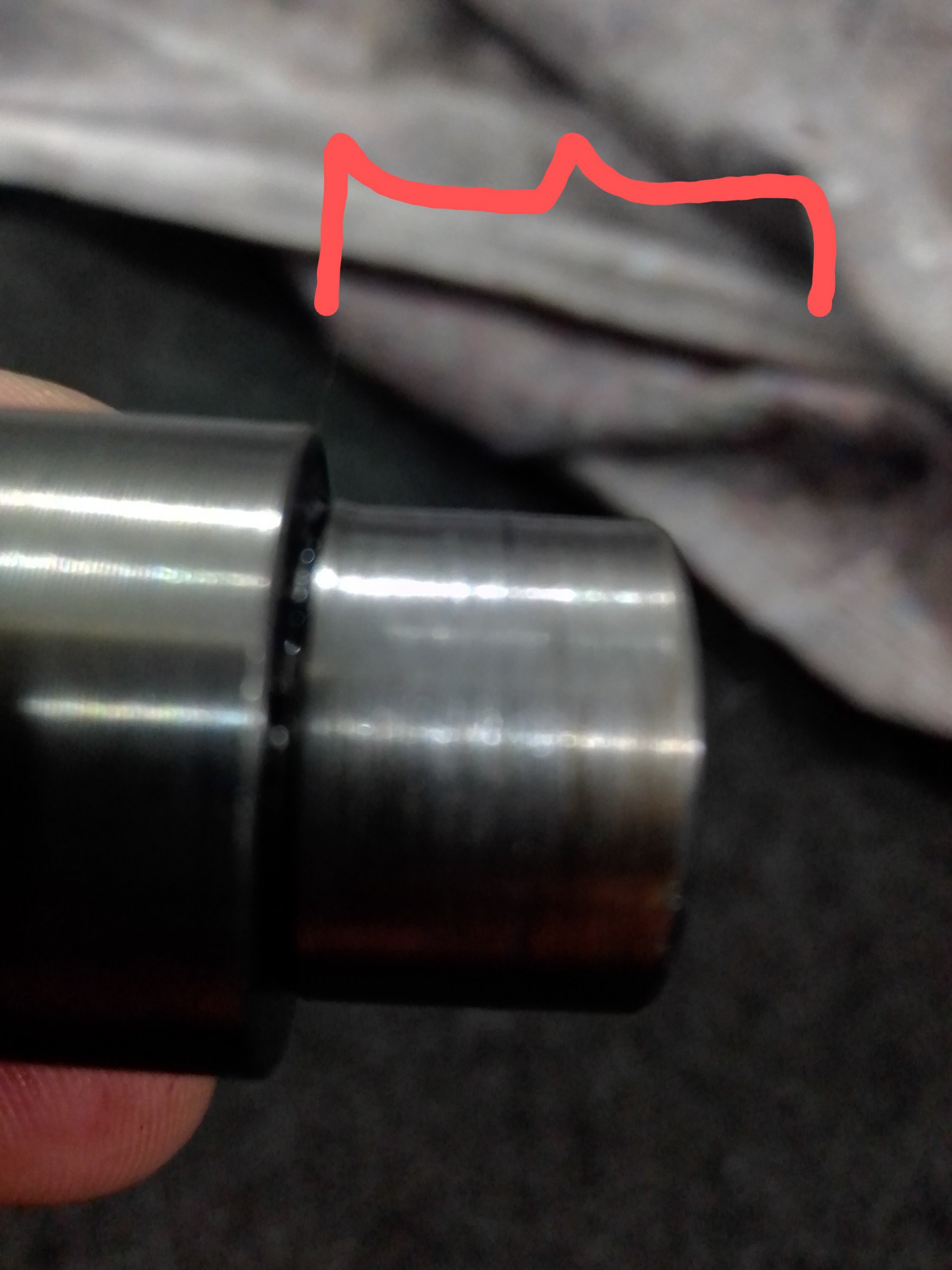

Bissel was geschafft heute. Das Umlenkrad der Ausgleichkette ist heute gekommen. Jetzt fehlt noch der Stummel und ich kann den Kettendeckel montieren. Die hintere Endplatte ist eingeklebt und mit nem neuen Simmerring montiert. Ölfiltergehäuse auch eingeklebt. Wenn der Kettendeckel dran ist kommt die Ölwanne wieder dran und das Schwungrad. Neue WaPu liegt bereit und vlt schaffe ich es am Wochenende den Block rein zu hängen. Den Kopf gebe ich zu einem späteren Zeitpunkt auch zur Instandsetzung.
Mal wieder - Ölverlust aus der Zylinderkopfdichtung 9-5 Aero - GELÖST

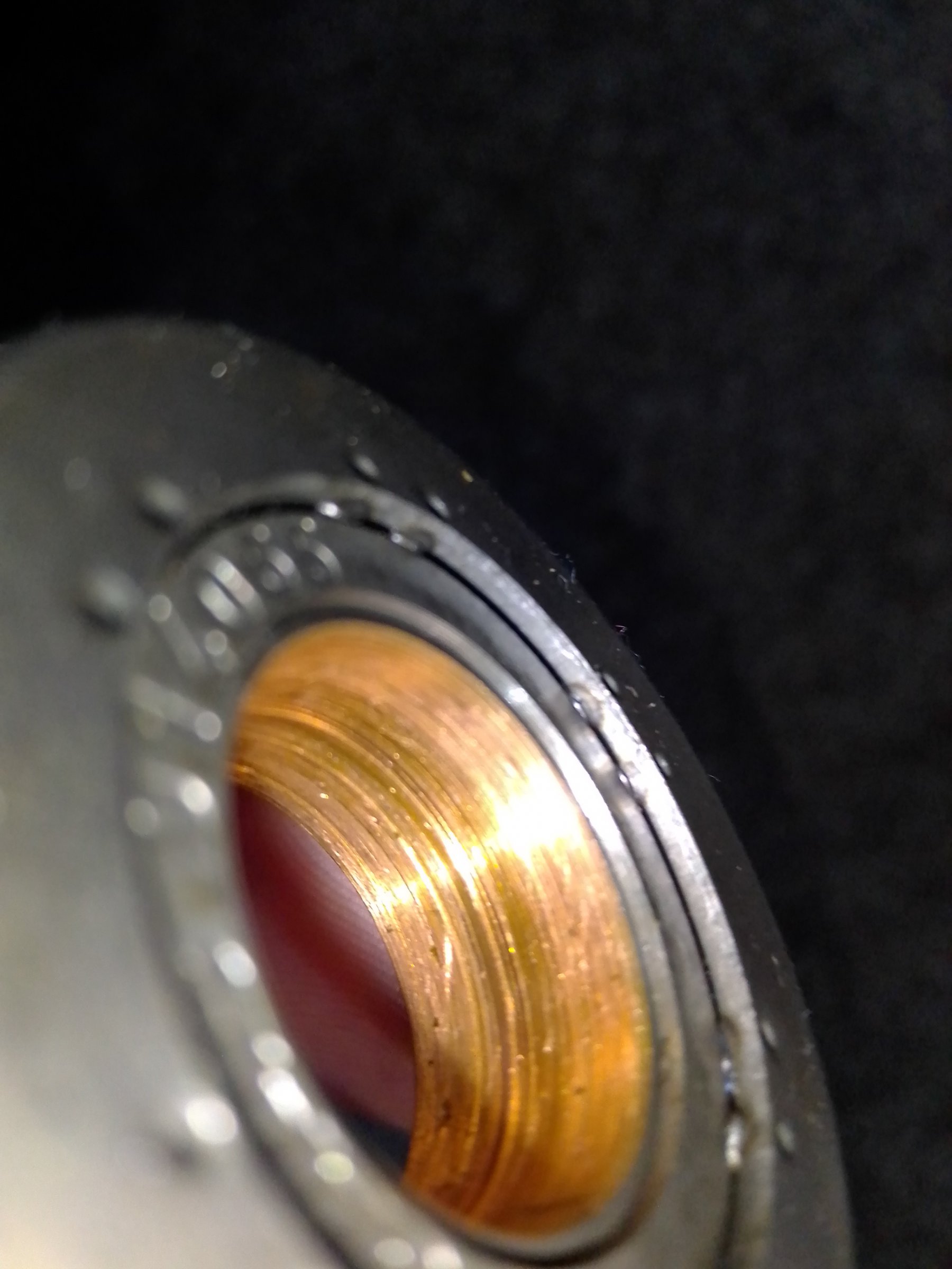

Noch ein Bild vom Gegenstück des Umlenkrades. Das rote "gezeichnete" ist die sichtbare und gefühle Kontur. Kein Wunder ging der neue Turbo über den Jordan... Die Spritzdüsen habe ich versucht zu reinigen. Manchmal dicht, manchmal nicht. Entweder ist die Kugel oder der Dichtkegel eingelaufen. Oh man !

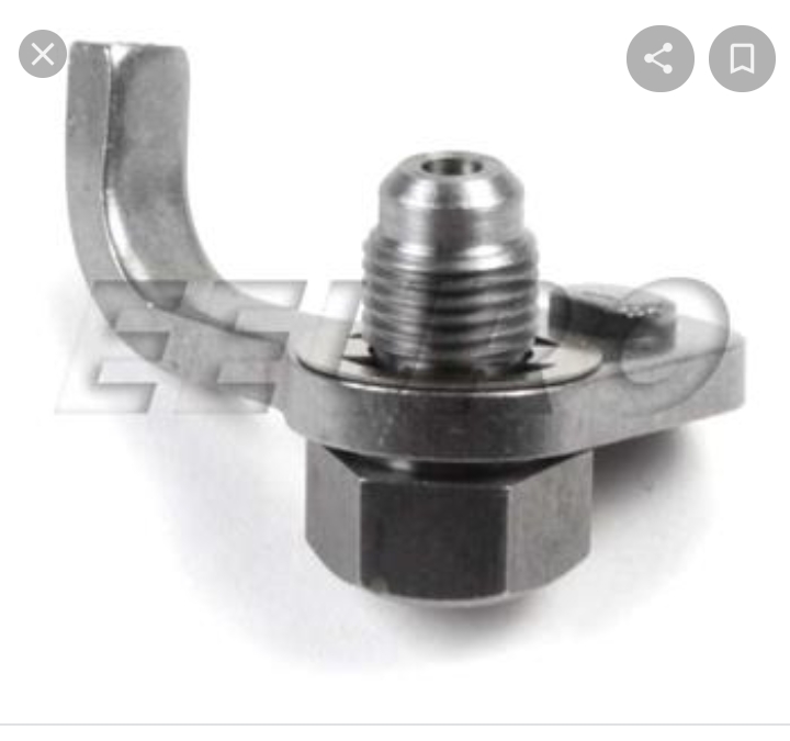

Ja, gibts es bei Schwedenteile für ~32€. Habe die jetzigen mal jn Backofenreiniger eingelegt und es scheint so das Ölkohle am Dichtungskegel liegt und die Kugel nicht mehr abdichtet. P.S: Ich wollte nicht die Teilenummer. EPC habe ich. Mir ging es eher um die technischen Daten der Ventile.
In meinem "geschenkten" WIS finde ich leider nichts über die Ölspritzdüsen bis auf das Anzugsmoment. Kann mir jemand von Euch mehr Infos geben? Grüße

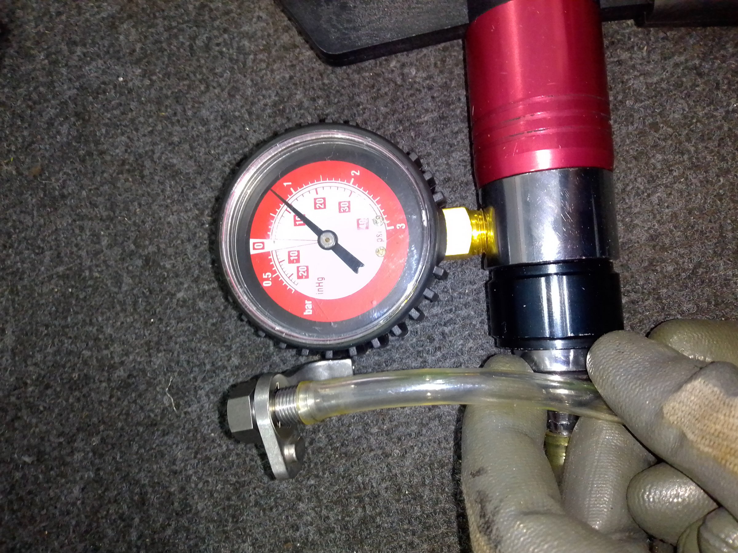

So, Motor abgeholt. Alles soweit gut. Lediglich der Block wurde nicht geplant da vermessen und als i.O befunden. Zwei Ölspritzdüsen sind defekt. Es handelt sich nicht um ein Rückschlagventil sondern um ein Druckregelkolben. Sprich dieses Ventil in der Ölspritzdüse ist bei niedrigem Öldruck geschlossen und geht erst bei steigender Drehzahl bzw. höherem Öldruck auf. Zwei waren undicht und genau auf der Seite der Steuerkette. Somit hatte der Motor im Stand wohl nicht besonders guten Öldruck und leider scheint an diesem Kanal auch das Umlenkrad der Ausgleichskette zu hängen. Die Lagerschale im inneren ist komplett zerfressen. Wobei die Kette samt Räder erst 25.000km gelaufen hatte. Werde nun wohl ein neues Umlenkrad und die Ölspritzdüsen ordern. Hilft ja alles nichts. Ein Geldgrab vor dem Herrn.

So, Motor ist fertig und kann geholt werden. Leider teilte man mir soeben erst mit das zwei Ölspritzdüsen für die Kolbenbodenkühlung defekt seien. Das Rückschlagventil in der Düse sei kaputt. Jetzt muss ich mir erst zwei neue Düsen besorgen oder versuchen die alten evtl. durch reinigen wieder "gangbar" zu bekommen. Somit kann ich den Motor wohl erst einbauen, wenn alle Teile da sind -.- Sollte natürlich ein Rückschlagventil in der Düse defekt sein, zieht der Ölkreislauf natürlich Luft und die entsprechenden Kanäle laufen leer. Dies kann natürlich auch ein Grund für einen Lagerschaden o.ä sein. Ich lade später Bilder davon hoch. Grüße
