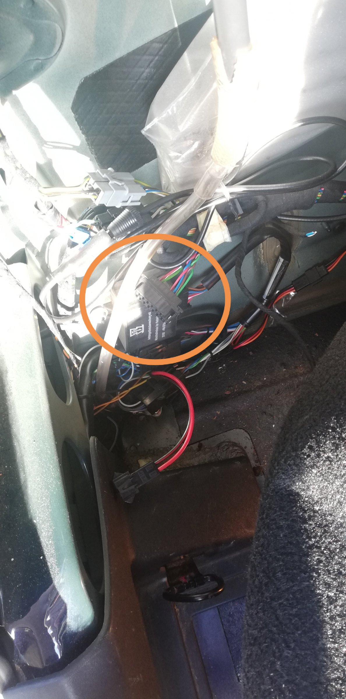

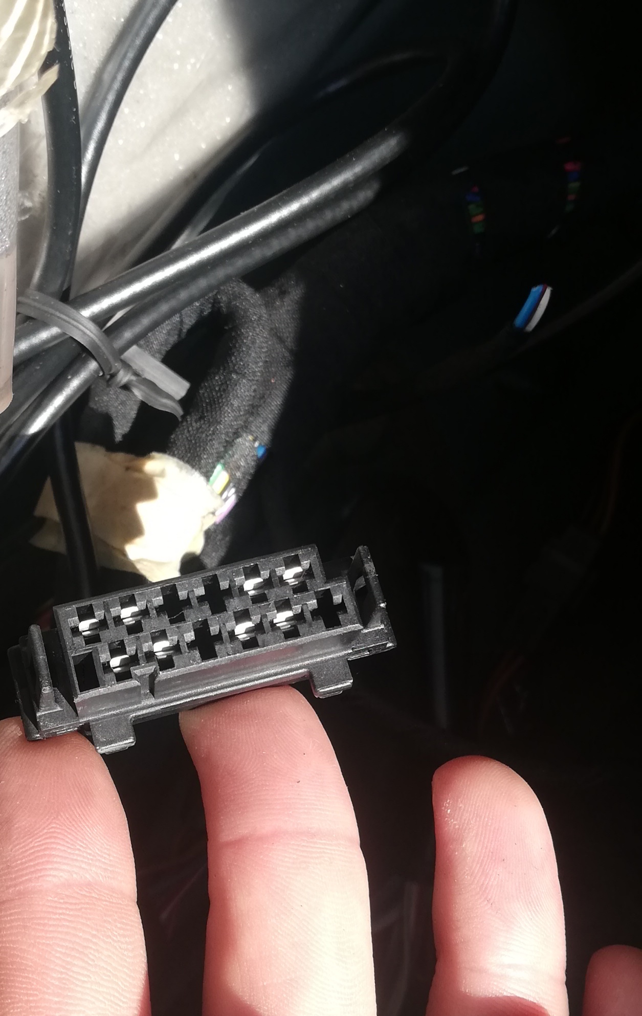

  1. Moin, schon mal Danke für die spitzen Hinweise. Ich habe heute auch nachgesehen. Ich habe tatsächlich bisschen Probleme mit Wasser im Kofferraum. Denke es läuft über des 3.Bremslicht den Kofferraumdeckel runter über das Schloss in den Kofferraum. Svheint aber neu zu sein, da unter dem Teppich eigtl. alles trocken ist und nicht vergammelt aussieht. Stecker für die Wechsler-Vorbereitung: Hinter dem Teppich ist es trocken, alles schaut gut aus. Masseanschluss ist sauber und der Stevker selbst war hochgebunden und NICHT oxidiert oder dergleichen. Den würde ich somit ausschließen. Leider. Es liegen paar andere dilentantisch abgrknipste Kabel frei, aber die würde ich vorerst auch nicht in Betracht ziehen. Infos erweitertes Fehlerbild: Ich habe die Batterie lange abgegklemmt und nach ca. 20Min. Fahrt, zack wieder aus :( ok, Sicherung raus, rein, geht wieder. Weitergefahren. Irgendwann gingen plötzlich nur noch die Boxen hinten und das Radio lies sich nicht mehr regeln. Weder laut/leiser noch ausschalten. Sogar das abstellen und abschließen des Autos half nichts :( Bin mal gespannt, ob euch noch etwas einfällt. Anbei noch ein Bild vom Stecker
