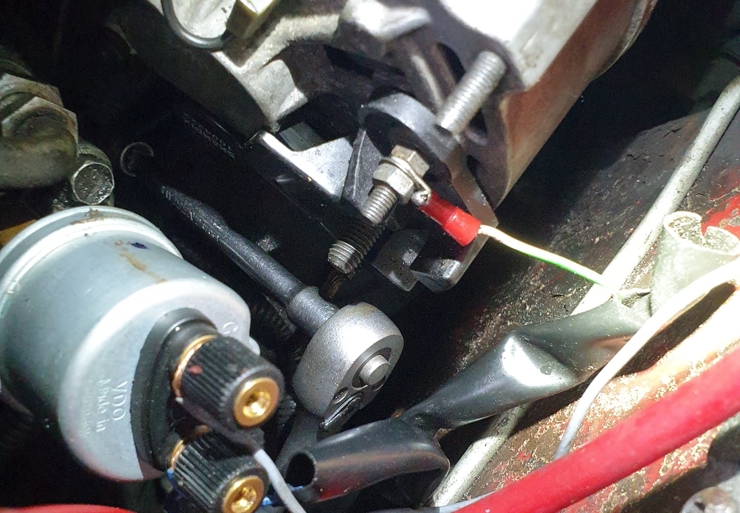

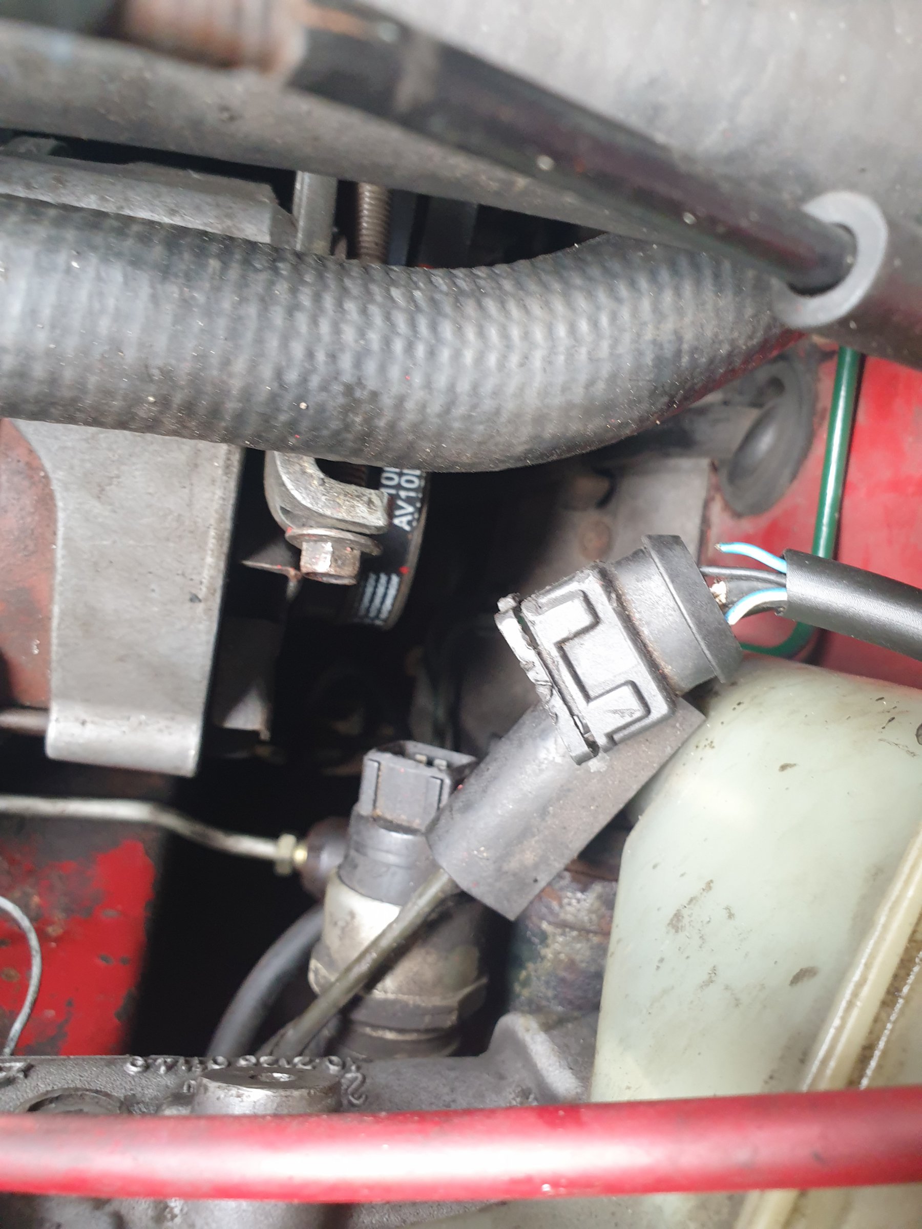

  5. Tag zusammen, nach dem ich am Lichtmaschine dran war , habe ich geschaft wahrscheinlich während zusammen bau diese Stecker kaputt zu machen. Da fehlt auch das Sicherung klammer am dem Stecker Gehäuse, habe geschaft das zu Flicken würde aber lieber das ganze austauschen. Hat jemand ähnliches gehabt? Ich habe leider nichts gefunden im Forum.
  6. Hallo Patapaya, Ich habe alle Anschlüsse wie gehabt wieder angeschlossen denn oberen wie auf dem Bild Meinst Du? Hmm ob ich den beschädigt habe weiß ich nicht muss ich prüfen
  7. Hallo , heute Probe Fahrt, alles dicht. ABER :( , Baterie Leuchte an.... Ich krieg die Krise.. Regler würde gemacht, Anschlusse wie gehabt ( Foto vorher gemacht) Riemen laufen normal.. Muss ich die Batterie zuerst aufladen ? Anzeige stand auf knapp 10, Masse Kabel ist fest und sauber.. Ratlos

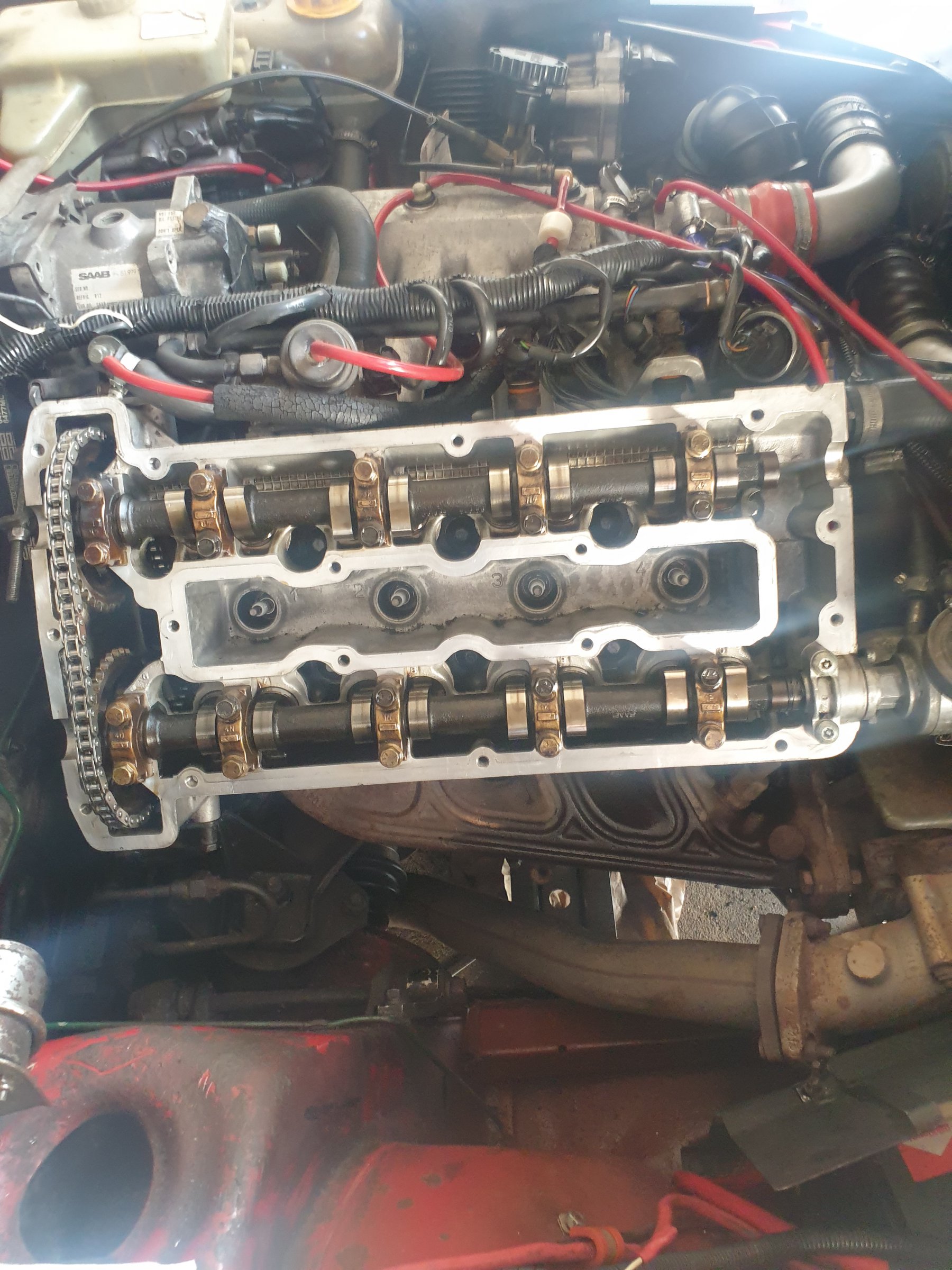

  11. Bereits erledigt :) Das war aber seeehr fummelig hat nerwen gekostet . Aber denke jeder Neu * Saab Schrauber muss durch. Morgen geht's an die Ventildeckeldichtung. Habe denn bestellt von Erling.

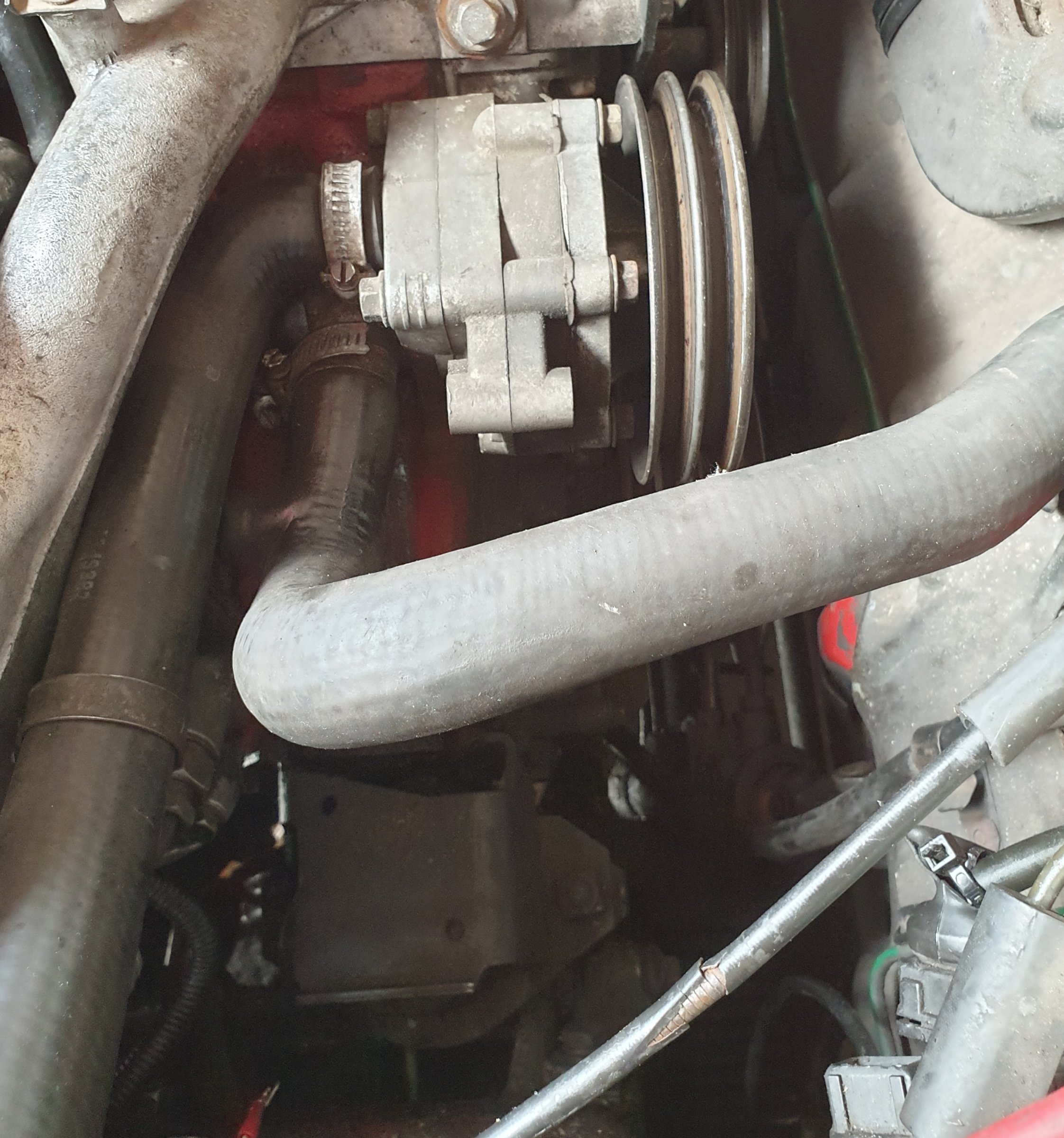

  12. Hallo ihr lieben, Ich habe ein andere Thema bzw Frage ich möchte kein neue Thread das wegen Und zwo heute war ich am Lichtmaschine dran ( Schrauber freundlich ist anders ...) Mit Klima, Hintergrund war leich eiern von Lichtmaschine , an LM selbst ware die Buchsen ok nur am Hebel nicht. Ich bestelle gleich alle neu, Regler ist gemacht , Die Riemen sind vor 4 Jahren laut vorbwsitzer alle gemacht, sehen noch gut aus oder soll ich lieber Neue dran machen? An sonnst was konnte ich noch machen in den Gegend? Dann kommt neue Ventildeckeldichtung, eine Ecke war leicht ölig . Liebe frühzeitig machen. Lg und Danke für Tipps. edit Ich hab mal beide Beiräge zusammangeführt. patapaya

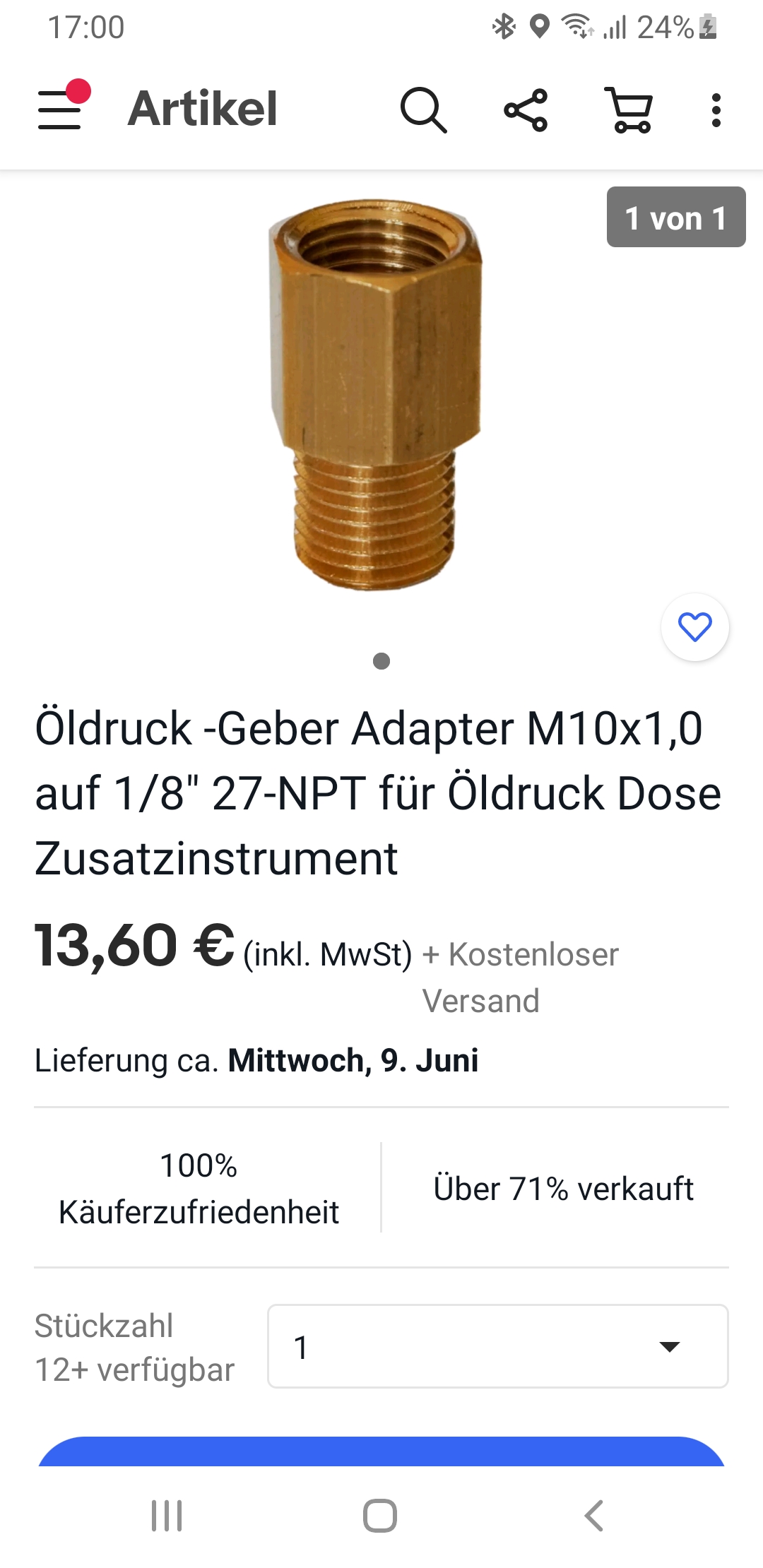

  15. Passt der hier ? Vorher war ein adapter mit kleinere gewinde von VDO 10 Bar halt
  16. Ich weiß das das hier unsrünglich andere Thema war, ich wollte kein neue Thread aufmachen. Ich habe aber direkt nächsten frage Mein öldrückanzeige zeigte max 2 Bar, jetzt habe ich festgestellt das der Geber falsche ist, neue bei Skandix bestellt 05 Bar, der passt aber von gewinde her nicht, ( auf Verlängerung) und Direkt auf flansch auch nicht da ölkühler Leitung im Weg steht. Gibt es ein Andere Geber oder ich soll andere Adapter besorgen nun welche gewinde ist das ? Sorry zu vielle Fragen mal wider von mir
  17. Ich habe irgendwie geschafft, und merke jetzt bei Anzeige es wird nicht mehr wie 12 v .. vlt Batterie entladen mal sehen, aber die Lichtmaschine könnte ich nicht rausheben bzw die schraube nicht rausnehmen da Spritzwand da...
  18. Hallo, das habe ich hinbekommen. Jetzt leuchtet die Batterie Lampe, habe den regler bestellt und sehe gerade da komme ich nicht dran weil ölflansch sammt ölkühlerleitungen im weg steht ..Ich muss die Lichtmaschine ausbauen ?
