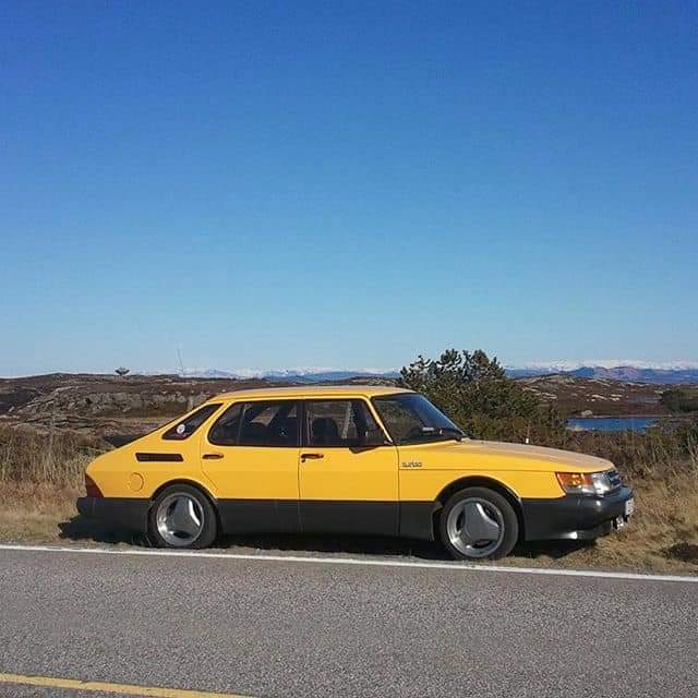

  7. Dankeschön, Möglicherweise kann man, wenn die Beplankungen, die dann für die hinteren Türen angepasst sind auch über den Radlauf drüber stehen lassen und mit der hinteren Radlaufleiste bündig schneiden. So wurde es beim gelben 900 anscheinend auch gemacht. Viele Grüße Oliver

  11. Hallo zusammen, ich plane die Tür-und Kotflügeverkleidungen des 900er Aero Kits zur Montage an meinen Fünftürer anzupassen. Hat irgendjemand das schonmal gemacht oder kennt jemanden, der damit schon Erfahrung hat. Ein paar Verrückte haben das schn gemacht (s. Bilder). Ich möchte mich auch gerne dazuzählen Vielen Dank vorab! Oliver
