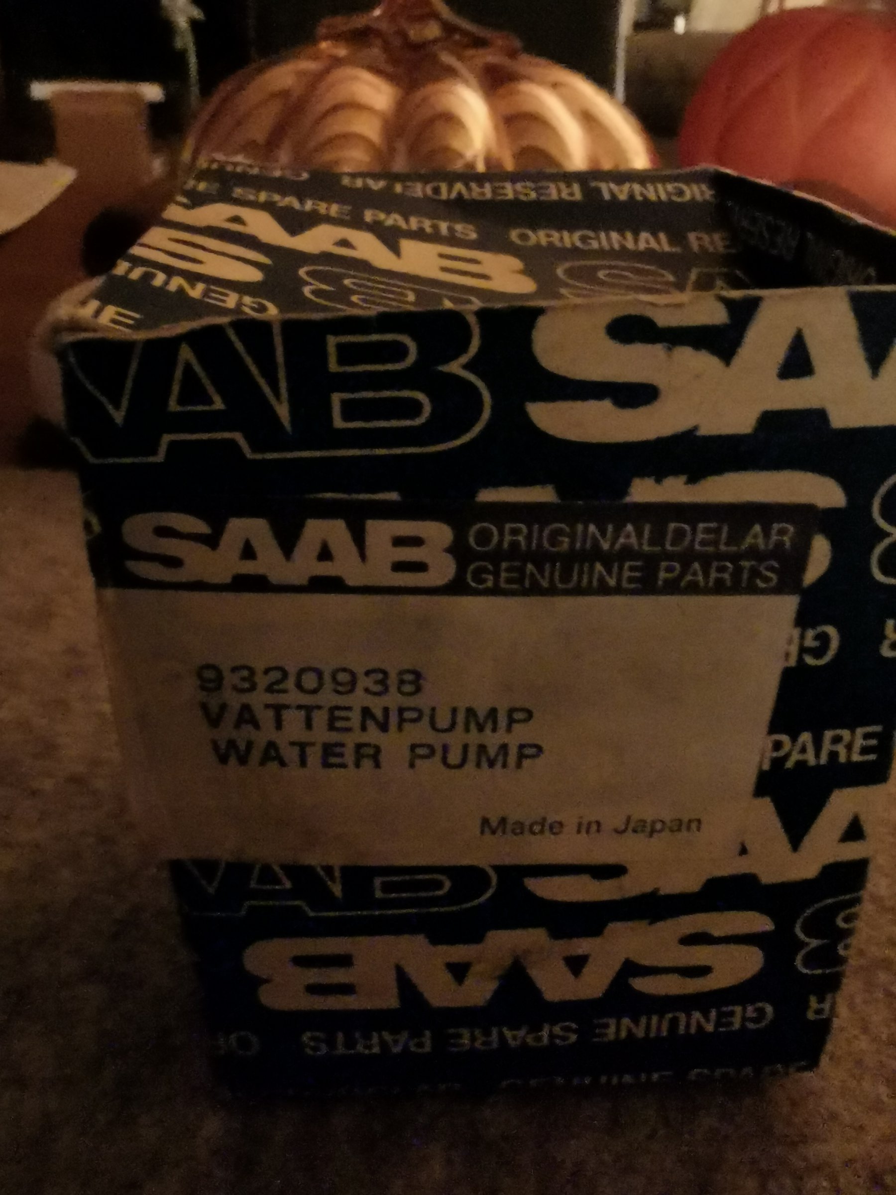

  2. Die ist neuwertig. Ich habe gerade ein „Kreisch“-Problem bei meinem 900er und hatte gehofft, dass es die WP sein könnte, die wohl für die Geräusche verantwortlich sein dürfte. Naja, dann kann ich sie wohl nicht einbauen lassen. ich möchte sie nicht versteigern. Was heisst schon „vergolden“? Ich würde gern gegen iwas tauschen. Ein Traum wäre, wenn ich jemandem mit der WP eine Freude machen könnte und ich im Gegenzug wieder zwei funktionierende Sitzheizungen hätte.
  3. Im Nachlass meines Vaters habe ich eine „patschneue“ Wasserpumpe gefunden. „Made in Japan“ ??. Fotos füge ich bei. Ist die für einen 99er oder passt die in einen 900er 16V LPT? Wenn sie nicht in den 900 LPT passt, würde ich gern gegen was Schönes für meinen LPT tauschen, wenn Interesse besteht. Ein schönes Wochenende wünsche ich.

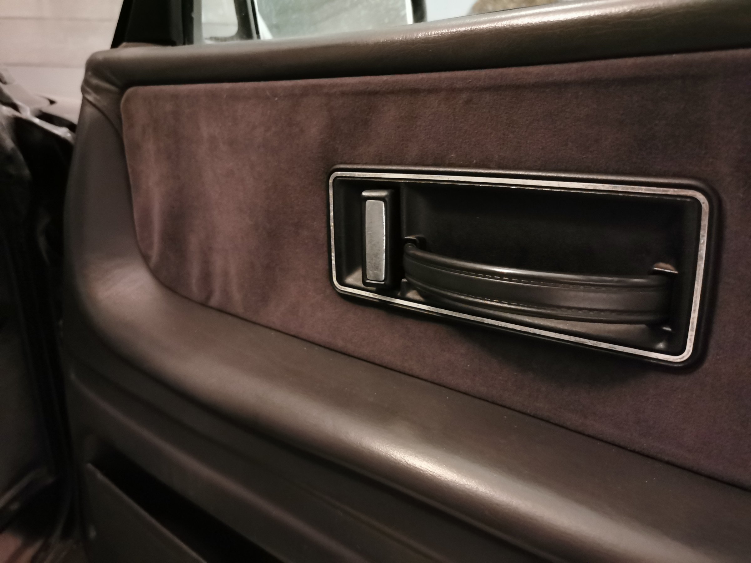

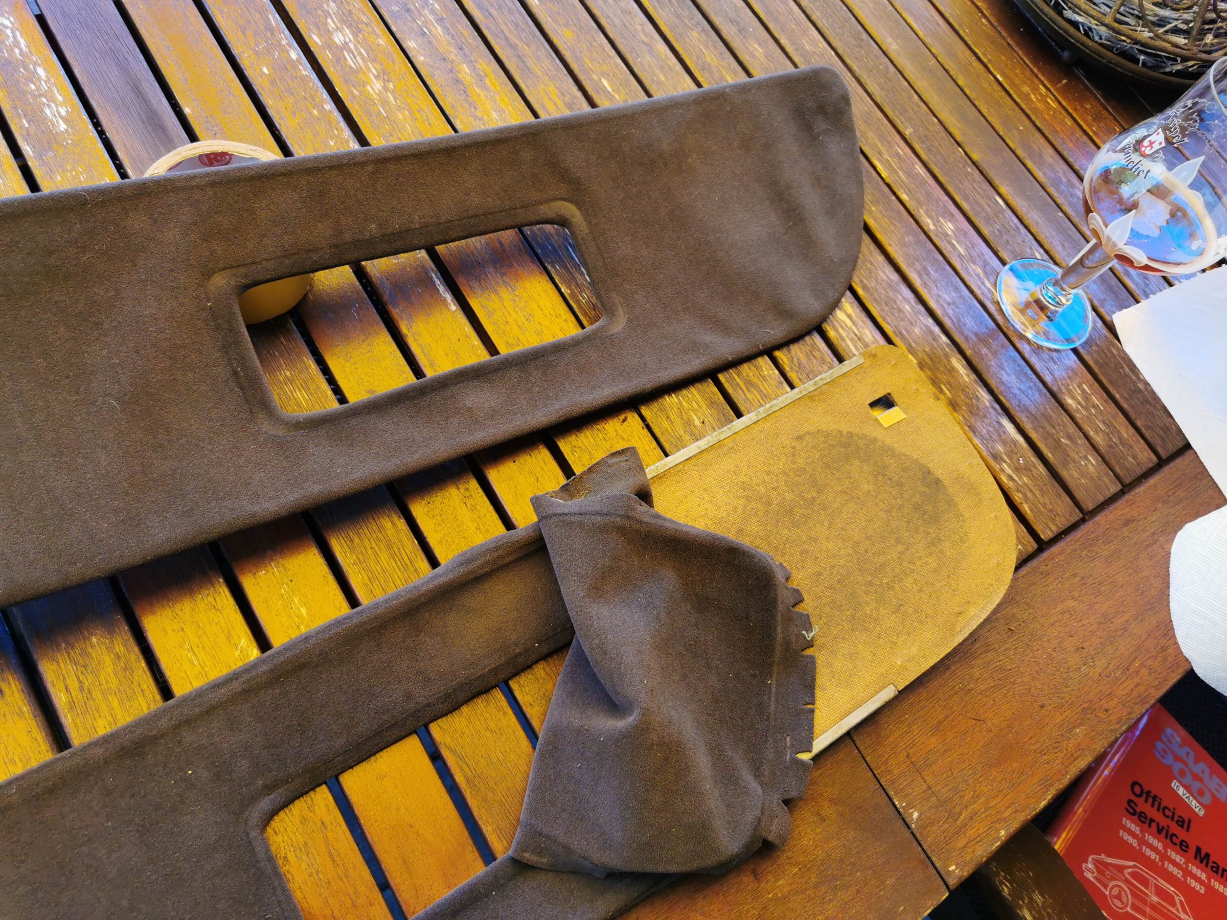

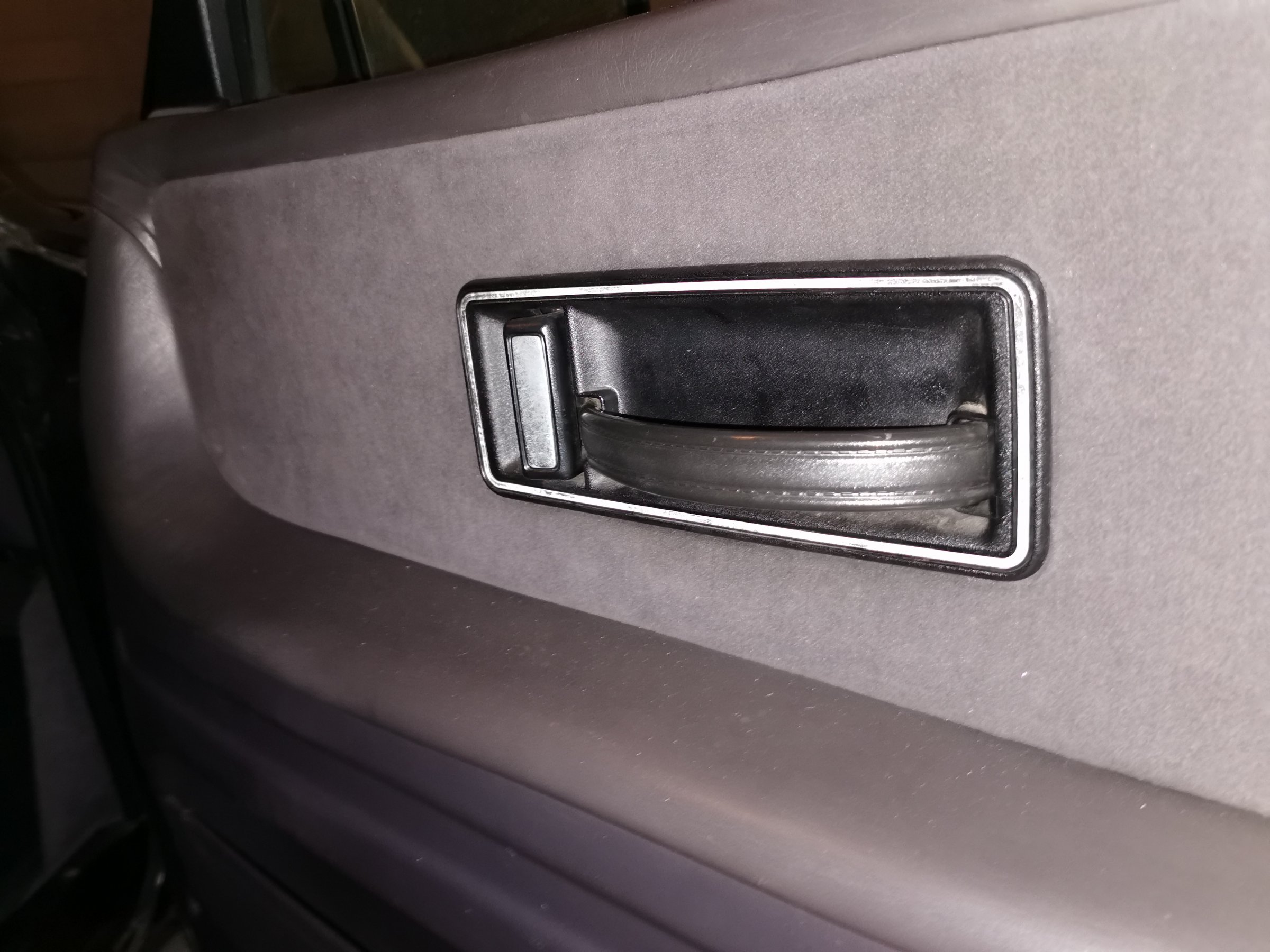

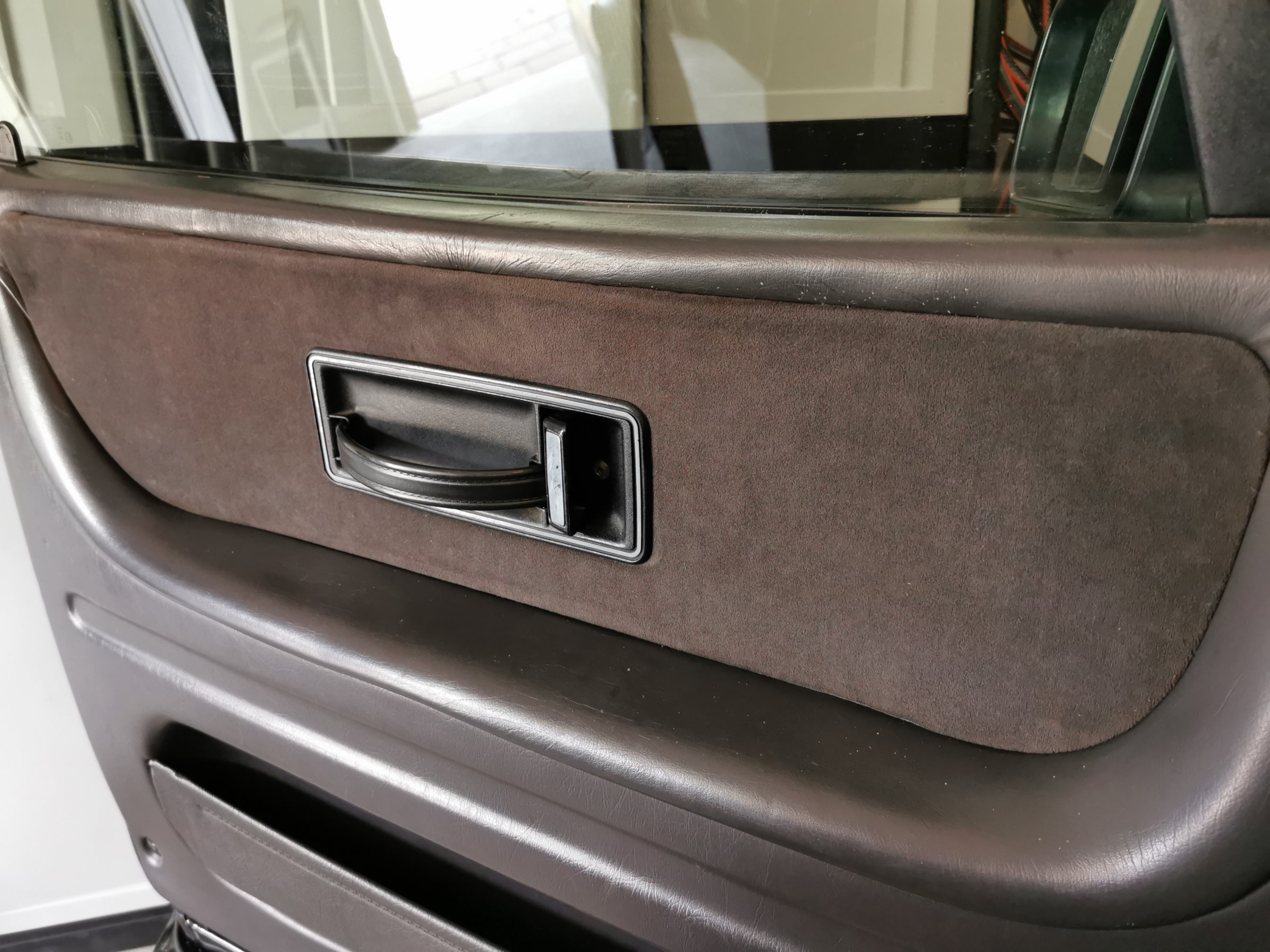

  7. Das habe ich auch schon festgestellt. Liegt nicht an mir, sondern an einem der Vorbesitzer. Da muß wohl mal unpassender Ersatz verwendet worden sein.
  8. Sprühkleber war mir zu unsicher, weil ich ein Durchsuppen des Klebstoffes oder auch ein Verhärten des Stoffes befürchtet habe. Der Stoff hatte seine Schaumstoffrückseite völlig verloren. Die bestand nur noch aus Krümeln. Darum habe ich vollflächig Klebeband aufgebracht und dann nach dem faltenfreien Aufkleben hintenrum schön verspannt. Insgesamt schätze ich, daß sich der Stoff in den 28 Jahren um ca. 3 cm gelängt hatte. Nun muß ich nur noch irgendwie ein paar Flecken entfernen. Mir war es zu unsicher, den Stoff in die Waschmaschine zu stecken. Hat vielleicht jemand einen Tip zur Fleckentfernung?
  9. Mein LPT Cabrio habe ich ja nun bereits seit mehr als zwei Jahren und jeden Tag haben mich die losen Stoffverkleidungen der Türpappen genervt. Diesen Samstag war der Leidensdruck so groß, daß ich handeln musste. Vielleicht interessiert Euch der Zustand davor, der Ablauf und das Ergebnis meiner Bastelei?
