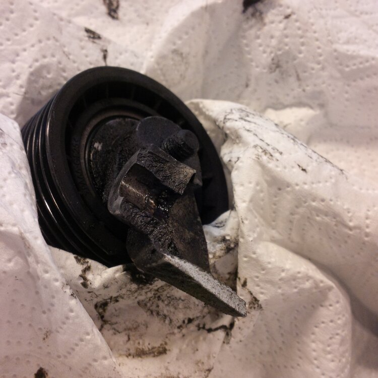

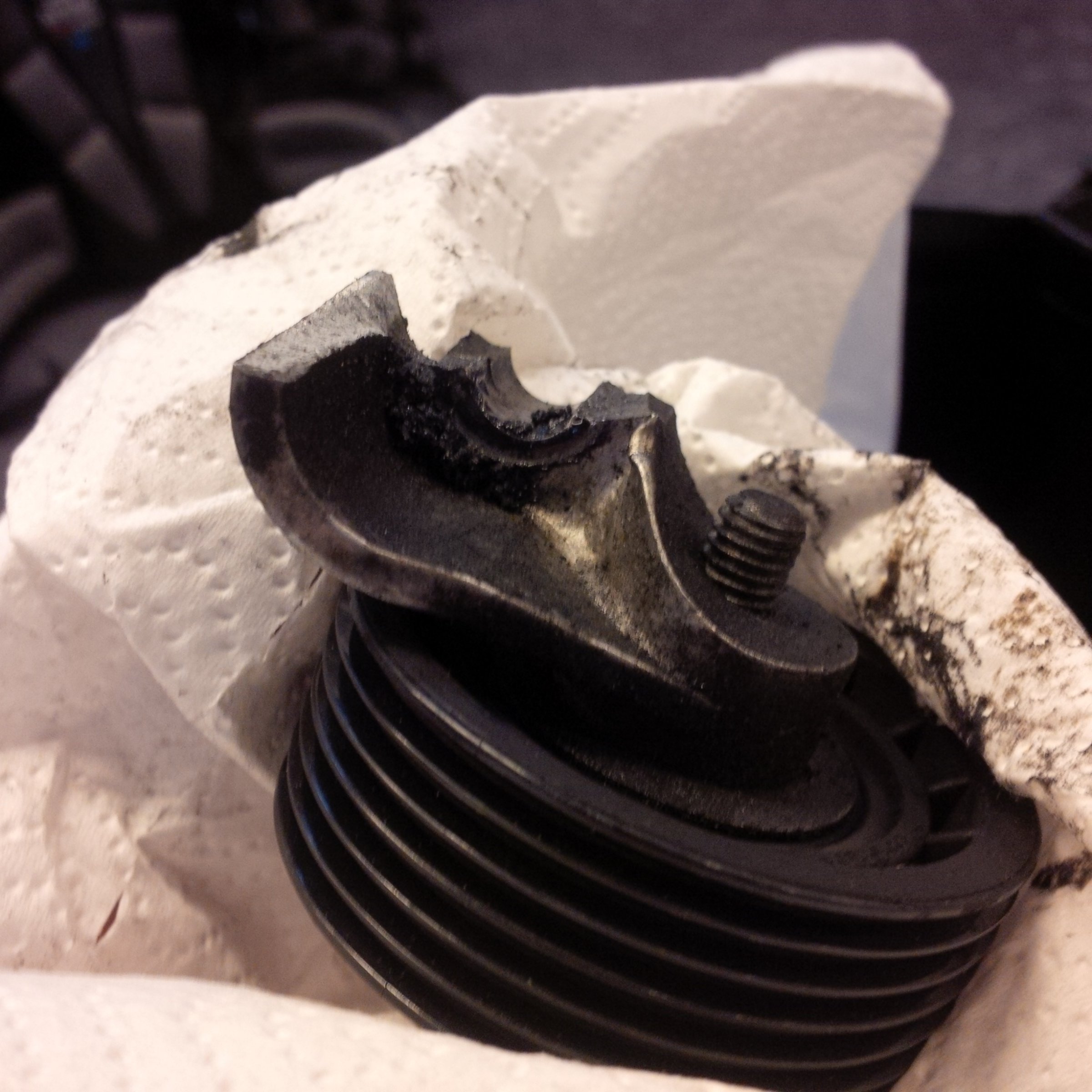

  8. dafe hat einem Thema gepostet in 900 II - 9-3 I

  10. dafe hat auf WHWT's Thema geantwortet in 900 II - 9-3 I
    Und dieser Ermüdungsbruch war schon länger her, ein Wunder, dass das so lang gehalten hat. Werkstattbericht: 13er Nuss, alle Verlängerungen, 12er Imbus, als Nuss und IKEA-version, sonstiges.. Batterie abklemmen, rechts hochbocken, mit Unterstellbock absichern, Rad runter. LuFikasten raus, nur 3x lösen. 12er Imbus IKEA (zu knapp für Nuss, Kerzenschlüssel als Hebel nutzen) unter der Umlenkrolle an Schwenkarmachse der Spannrolle ansetzen, lösen. Zwei Mal 12er Imbus LiMa, 1) lösen da, wo die Spannrolle war, leicht versenkt und 2) unten vom Radkasten her, mit 1,5 Verlängerungen und 12er Nuss direkt erreichbar LiMa mit etwas Gefui raushebeln, nach hinten in den Motorraum "fallen lassen" 13er Nuss 4 Mal Konsolenschrauben lösen, für die hinteren Schrauben Modellkonsole (siehe Foto oben) oder Zeichnung nutzen, um Lage abzuschätzen. Dann mit "sehenden Fingern" arbeiten, geht aber ganz gut. Achtung: keine Schrauben von unten lösen, sind auch 13er und sehen aus, als gehörten sie zur Konsole. Alle vier Schrauben sind von oben ertastbar. Konsole mit Holz oder anderer Verlängerung runterklopfen, war aber keine grosse Sache. Konsole (also die Halterung für Umlenkrolle und LiMa) kann durch die Schläuche problemlos nach oben rausgefädelt werden. Einbau umgekehrt, LiMa geht recht problemlos ins Lager, man kommt mit den Händen ganz gut dran. 25 NM wurde mir als Minimum für die Konsolenschrauben empfohlen. Nur der Keilrippenriemen, den habe ich etwas verboten reingewürgt. Aber all gut. Garage, 3,5 Stunden. Mittelgeübter Schrauber.
  11. dafe hat auf WHWT's Thema geantwortet in 900 II - 9-3 I
    Ja. Das Ding isses. Links oben abgerissen. Nix kleb oder schweiss. Austausch und hoffentlich schnell da.)) Danke euch Allen noch mal! Grüsse aus dem Riesenkanton )
  12. dafe hat auf WHWT's Thema geantwortet in 900 II - 9-3 I
    Die frische Bruchfläche ist weisslich (siehe Fotos), im englischen Wiki heisst es "cast iron" ( https://en.wikipedia.org/wiki/Saab_H_engine ). mal schauen, kann ich eh nicht selber machen, sollen die Metaller das einschätzen mit Verzug, Positionierung und so beim Schweissen. Klar, das Tonband sollte grade laufen.)) Ich glaube übrigens, dass die schwarze Bruchstelle an der Schraubenführung Hinweis genug ist, dass der Schrauber des Vorbesitzers auch hier ziemlich viel Mist gebaut hat, erkennbar auch an anderen merkwürdigen Details. Motor und Auto sind jedenfalls nicht schuld.
  13. dafe hat auf WHWT's Thema geantwortet in 900 II - 9-3 I
    Danke Euch erstmal Allen für die schnellen Antworten und Tipps. Ich war heute morgen noch im Dunkeln unterwegs, konnte also die Örtlichkeit am Motor noch nicht richtig begutachten. Wenn das tatsächlich eine verschraubte Graugusskonsole sein sollte, dann wärs natürlich kein Problem, danke für die Fotos, hatte noch keine Planzeichnung erwischt für diese Stelle. Kleben, da denke ich natürlich nicht an Haushaltskram, sondern mindestens an UHU Endfest 300 (heisst wirklich so), 2-Komponenten mit 300daN/cm2 Zugfestigkeit. Grauguss laserschweissen, geht das? Das wär natürlich besser, stoffschlüssig fügen :) Jetzt hab ich mal Stoff zu suchen. Danke noch mal Allen und hoffentlich kein Weihnachtsstress Buchtipp für gschenk: Ottolenghi Jerusalem:)
