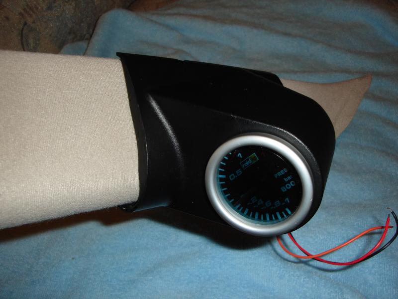

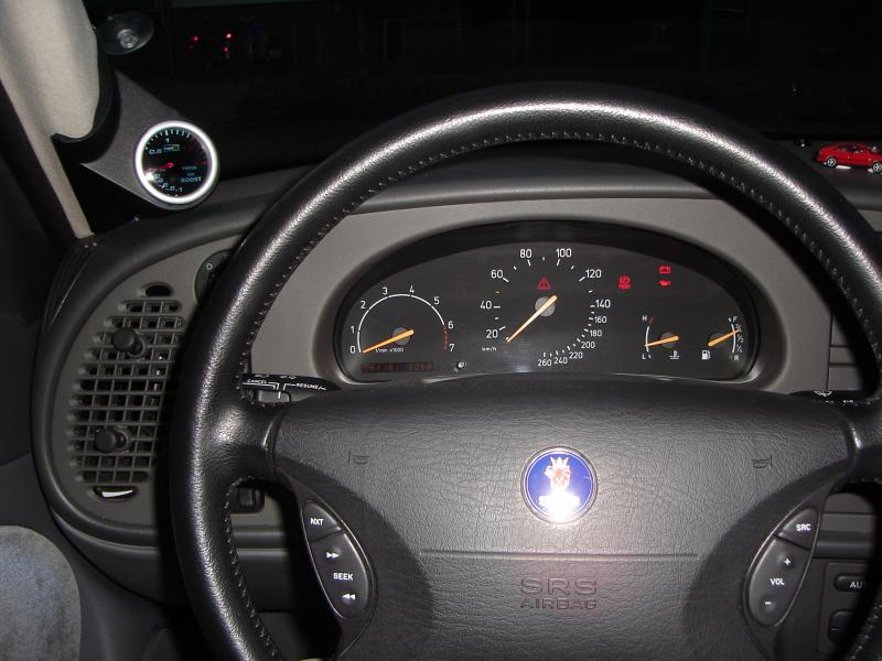

    Tja, auch das geht offensichtlich nicht, weil kein Filter mit den notwendigen Anforderungen mit M18-Gewinde zu finden ist. Also muss das ganze Teil gedreht werden. Zum Glück gibt´s hier eine verständige Werkstatt! Hab mir inzwischen eine Befestigung für die Turboanzeige an der A-Säule überlegt. Ich wollte die Anzeigehalterung minimalinvasiv befestigen, ohne den Stoff zu beschädigen. Da kam ich auf die Idee, das mit einer Magnethalterung zu tun. An das Gehäuse ein Magneten befestigen und hinter der Verkleidung der A-Säule einen zweiten und fertig! Funktioniert und hält super. Natürlich braucht man etwas stärkere Neodymmagnete! Hab die Kamera grad nicht zur Hand, aber Bilder werden nachgeliefert...

    Ja, die zeigen nämlich wie im ersten Bild zu sehen ist etwas nach oben und das reicht völlig aus. Außerdem guckt man auf die nicht so oft, wie auf den Tacho ! Die Ladedruckanzeige werde ich wohl mehr ins Sichtfeld rücken. Ich kann ja mal, wenn es läuft aus Fahrerperspektive ein Foto machen...

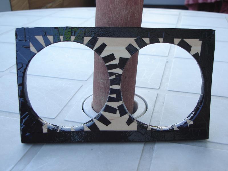

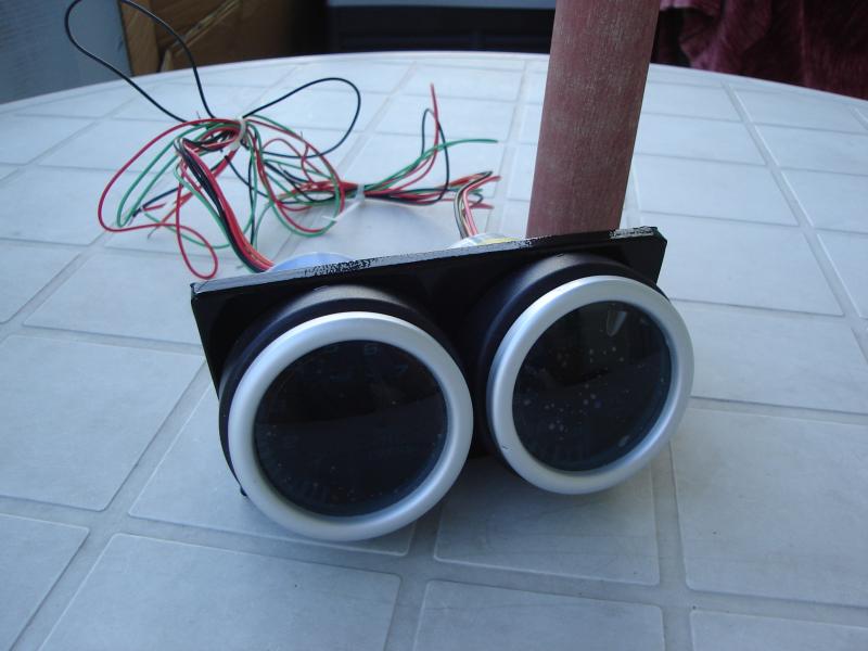

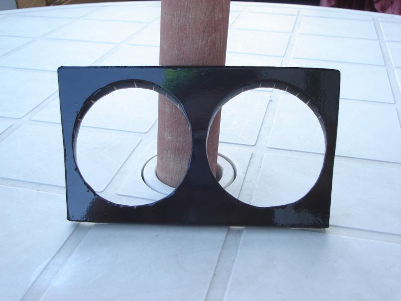

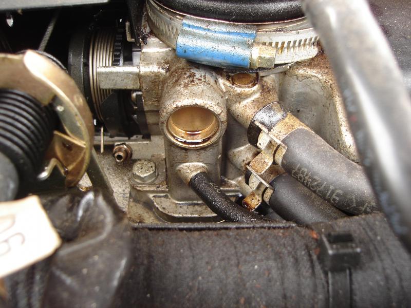

    Ja nix mit einbauen! Der Adapter passt nicht weil er M18 oder so ist und der Ölfilter hat 3/4" 16UNF. Jetzt muß ich das Gewinde am Adapter größer drehen lassen und einen Ölfilter mit kleinerem Gewinde kaufen! Na wenigstens ist die Elektrik fertig und die Instrumente sind drin. Hab aus 8mm Laminat eine Blende gebaut und die mit Folie beklebt. Laminat ist übrigens besser als Holz, weil man es mit recht knappen Rand, siehe Bild 2 und 3, immer noch stabil ist und nicht einreißt.

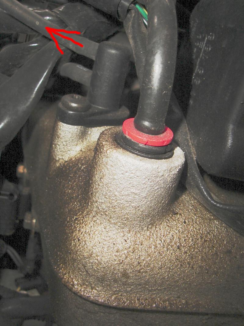

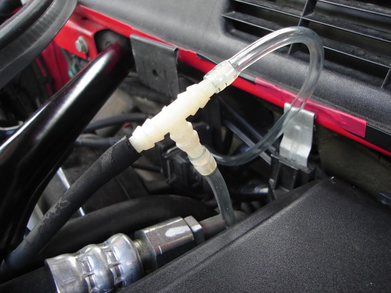

  10. Das nennt sich dann eine getunnelte Firewall, wie beim VPN. Also man nimmt den Schlauch wie im Bild unten.... Der führt, glaube ich zum Schalter für das Bypassventil der Ladedruckregelung, aber ohne T-Stück. :(

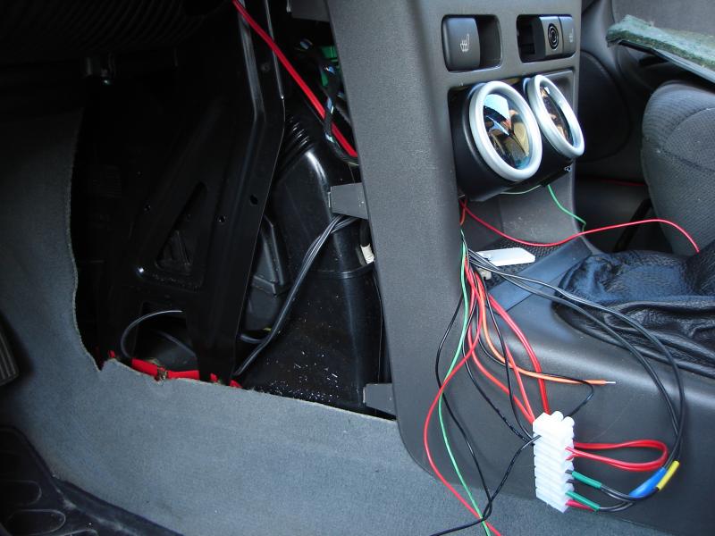

    Ich hab mal paar Fotos von der Kabelverlegaktion gemacht. Auf dem ersten Bild ist die Kabeldurchführung (im Motorraum unter dem Sicherungskasten) noch zu und auf dem zweiten geöffnet mit Kabeln durch. Das dritte zeigt wo das Kabel im Fußraum rauskommt. Links ist der Kabelbaum vom Sicherungskasten am Armaturenbrett. Und auf dem vierten kommt dann das Kabel durch. Es zwängt sich an der Schalldämmung vorbei. Ich habe, um die Kable durch zu bekommen, einen Kunststoffschlauch genommen und mit etwas drehen und schieben bis in den Fußraum geschoben. Das hat zwei Vorteile: Zum einen ist der etwas robuster als der Draht und geht leichter durch (hab´s nach mehreren Versuchen mit dem Kabel aufgegeben) und zum anderen leuchtet das Ende im Fußraum hell und ist leicht zu entdecken, wenn das obere Ende in der Sonne liegt. http://img120.imageshack.us/img120/1358/dsc05462kf3.th.jpg http://img205.imageshack.us/img205/3671/dsc05466un4.th.jpg http://img241.imageshack.us/img241/3237/dsc05468oa4.th.jpg http://img206.imageshack.us/img206/5702/dsc05467yf7.th.jpg Die Geber kommen wahrscheinlich am WE rein.... PS: Weiß jemand wozu der Stecker auf dem ersten Bild ist? Der hing da so lose rum...

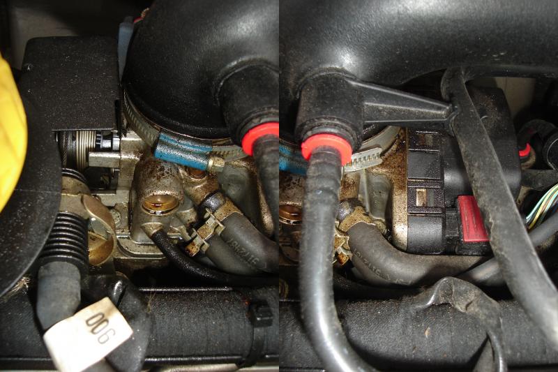

    Ich hatte sowas ähnliches und da war es auch die Kurbelwellengehäuseentlüftung (Schönes Wort! Ich liebe deutsch! ). Wurde gewechselt / ergänzt und gut war.

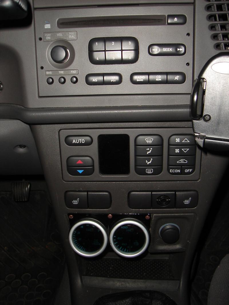

    Hab beim Ölwechsel am WE mal nach dem Platz für den Öldruckgeber geschaut und enttäuscht festgestellt, dass zwischen Motor und Starter im Leben nicht genug Platz ist. Deshalb hab ich mir doch die Adapterplatte bestellt: http://www.be-autoteile.de/ebay/Adapter_titan.jpg Da ist dann auch der Temperaturgeber elegant von der Ölablassschraube verschwunden, so wie ich es eigentlich wollte. Die Instrumente habe ich an Position 15 für das Tagfahrlicht im Sicherungskasten angeschlossen. Jetzt fehlt nur noch eine elegante Lösung für die Instrumente. Dafür habe ich neben dem Zigarettenanzünder das Fach entfernt und mit dem Messer soviel Platz gemacht, dass die Instrumente gut nebeneinander reinpassen. Mir fehlt bloß die Abdeckung, durch die ich die Instrumente stecken kann, damit das ganze auch am Platz bleibt und elegant in der Mittelkonsole verschwindet. PS: Fotos kommen später.

    Kann mir jemand mal bitte auf die Schnelle sagen, was für ein Gewinde der Öldruckschalter hat (YS3D... 2.0t 1985ccm 110kW Bj. 2002). Ist das nun wirklich M14x1,5? Und das von der Ölablassschraube interessiert mich auch.

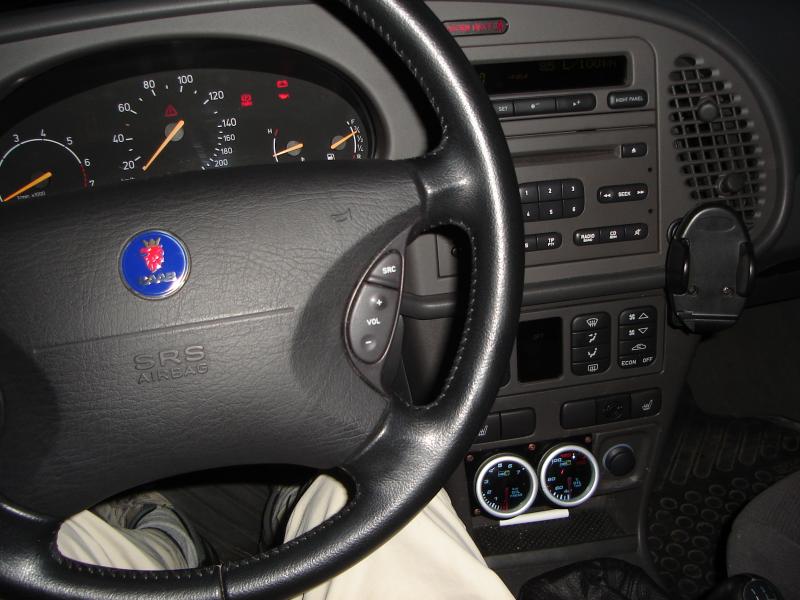

    Am Wochenende habe ich mal den Einbau geplant, für etwas wärmeres Wetter und wenn ich mal Zeit habe. Da kam´s dann gleich zu ner Planänderung: Ich werde zwei Zusatzinstrumente neben den Zigarettenanzünder platzieren und eins in den linken oberen Lüftungsschacht. Da verschwinden sie dann dezent und die Halterung in der A-Säule nimmt einem nicht die Sicht. Die ging nämlich von ganz unten bis oben zum Stoß und ragt ganz bißchen in die Sicht durch die Frontscheibe. Das hat mir nicht gefallen. Hat den Vorteil, dass ich gleich die Plusleitungen und Masseanschlüsse zur Verfügung habe. Muß nur mal suchen welche ich nehme, das WIS ist so unübersichtlich.....
