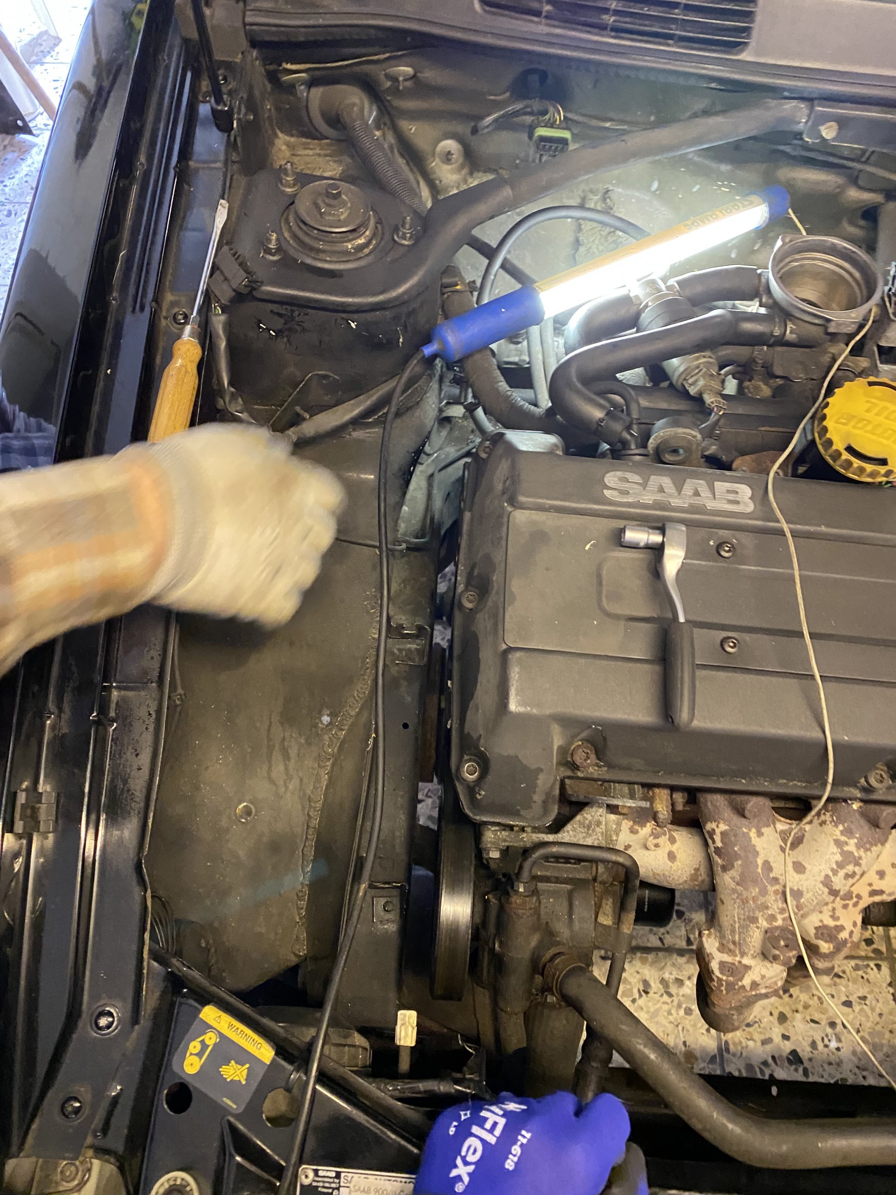

Hallo habe hier was gefunden schlecht zu erkennen aber das kleine Video konnte ich nicht hochladen. Wenn ihr das Foto vergrößert dann könnt Ihr die enge Stelle sehen

Die mittlere die tiefer und an der engen Stelle sitzt über der Rolle für die Kurbelwelle

Hallo ich kann nach dem Wechsel bei mir nur sagen es ging wirklich einfach. Das Ausbauen sowie so das Einbauen mit der Hilfe aus Pappe und der Variante Bit direkt im Schlüssel. Meiner hatte 337tsd runter und ich vermute das wurde nicht allzu oft gemacht. Luft waren ca2cm und die Rolle war echt am fummeligsten. Wir haben glaube ich den Bit in die Schraube gesteckt und dann das Ganze hingeschoben und angeschraubt. Viel Glück
