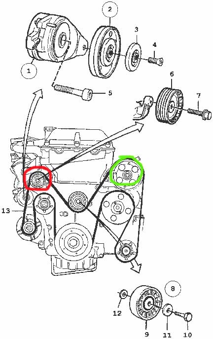

    so, habe ein bild gefunden. also, die rot gekennzeichnete rolle hat sich verabschiedet. auf dem grün gekennzeichnetten rad , wahren ablagerungen vom riemen in den rillen . hoffe doch sehr das riemen und rolle lagerwahre beinm saabzentrum sind , so das morgen der wagen wieder flott ist (sofern die kopfdichtung keinen weg hat). gruss rolf

    hi es ist die rolle kaputt gegangen die weit oben am zylinderkopf ist. also der lager innenring ist noch vorhanden. zum riemenspannen,kann ich nichts sehen. (wird also nur eine umlenkung sein). vor zwei jahren ist ein austauschmotor eingebaut worden (laufleistung jetzt ca. 40.000 km) bin eigentlich davon ausgegangen ,das der riemen auch neu gekommen ist.sah jetzt aber nicht danach aus. also der motor fing erst dann an überzukochen, als der wagen schon einige zeit aus war (nach den 1000 m). hoffe auch das nichts mehr kaputt gegangen ist (kopfdichtung). wo gibt es denn eine motorzeichnung ? bzw bilder?? gruss rolf

    hi, sowas blödes auch, waren heute morgen auf den weg in den urlaub und nach ca 20 km ein lautes peng und die kontrallampen von bremse und lichtmaschiene gingen an. erstmal angehalten und geschaut jedenfalls hing der flachriemen(ist ja kein keilriemen mehr) daneben. auf der such nach dem grund sah ich das das umlenkrad bzw spannrolle kaputt gegangen ist (wahr nur noch der innenring vom lager da) . bin dann ca 1km bis zur nächsten tanke gefahren (ganz bestimmt nicht weiter).um dort auf den ADAC zu warten. auf der tankstelle ist dann der kühler übergekocht.(hoffe mahl nicht das dabei was kaputt gegangen ist(kopfdichtung). jedenfall hat uns der adac zum saabzentrum bielefeld gebracht. hoffen das die morgen die teile auch auf lager haben , damit wir dann in den urlaub fahren können. gruss rolf
