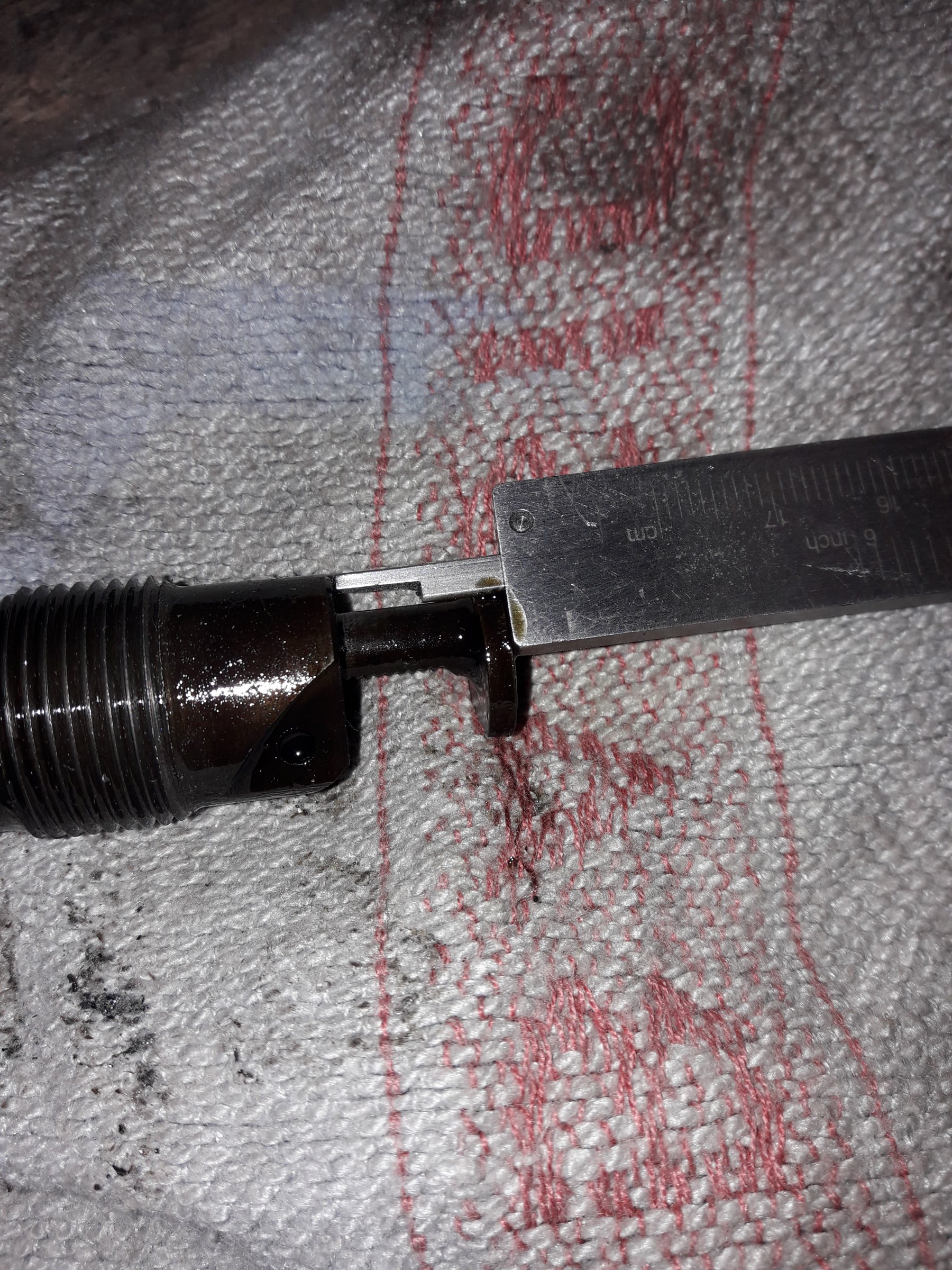

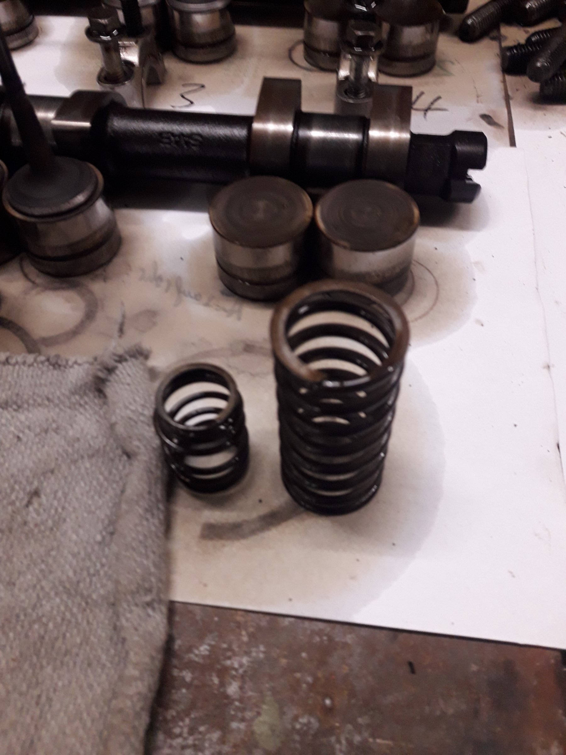

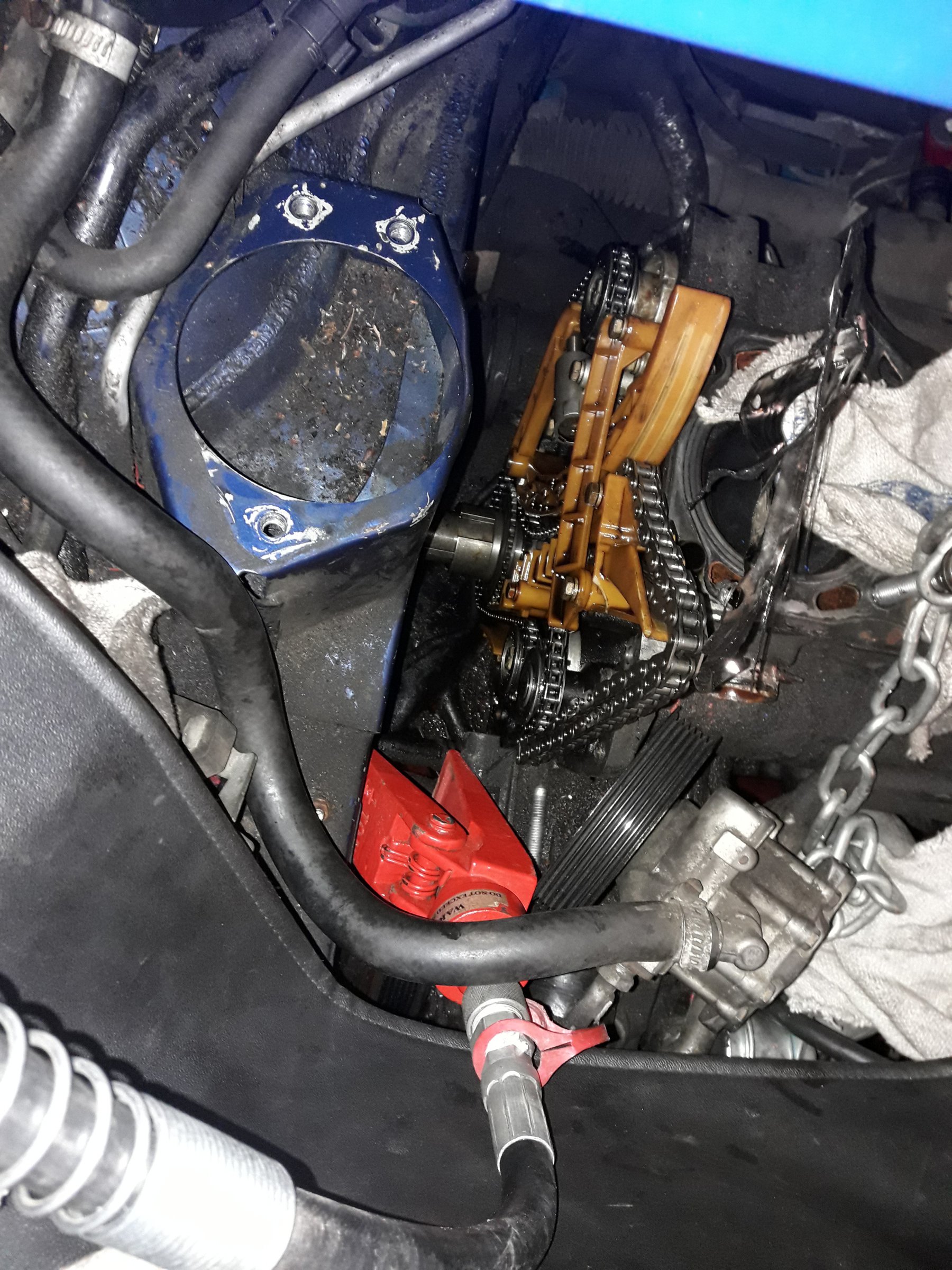

  2. So. Mal eben das Getriebelager ausgebaut und den Motor mit einem Hydraulikspreizer zur Seite gebeten um den Kettenkasten ohne grosses Anstoßen und gezwirbel auszubauen. Soweit alles Unauffällig bis auf Schleifspuren im Deckel von der Ausgleichswellenkette. Egal . Fliegt eh raus. Und weiter gehts auch erst in zwei Wochen wenn mein Zeigefinger wieder komplett ist. "Never touch in a running System ". Und schon garnicht mit dem eigenen Finger ! Und hier noch ein Bild von den Ventilfedern.
  3. Hab ich grad kein Bild von da. Sind eigentlich ganz normale Federn und eine dünnere innen in der grossen . Ventile fand ich auffallend dünn......
  4. Das kann ja durchaus mal passieren bei den Dreck.....n !! Mein Kugelschreiber ist jedenfalls noch komplett. Den Kettenkasten hab ich zwar lose aber noch nicht raus. Finde im Moment leider nicht die Zeit und Ruhe mal ne Stunde ohne Kinder dabei was zu machen..... Am Mittwochabend wirds aber was !! Werde das obere Getriebelager ausbauen. Das wird mir die fehlenden 3cm Platz verschaffen. Der Zylinderkopf ist übrigens auch runter. Die 10 Schrauben mehr ..... da mach ich jetzt mal die volle Ladung ( Ventile einschleifen, Schaftdichtungen, Kolbenringe, Pleuellager etc.) und dann is erstmal Ruhe .....hoffe ich:cool:

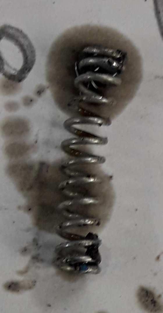

  6. Jo. Die kleine Feder im Kettenspanner war da wo sie hingehört......vieleicht von ner alten Reparatur oder so .....
  7. weiss jemand wo diese ca. 3cm lange Feder hingehören könnte !? .....ist irgendwo aus dem Kettenkasten gefallen.....
  8. Hey ! Finds gut das Ihr nochmal drauf einsteigt !!...... ich hingegen bin grad dabei den Kettenkasten rauszuquälen.....gibts da n Trick ?! Zu welcher Seite oder drehen oder wie ...... :-/

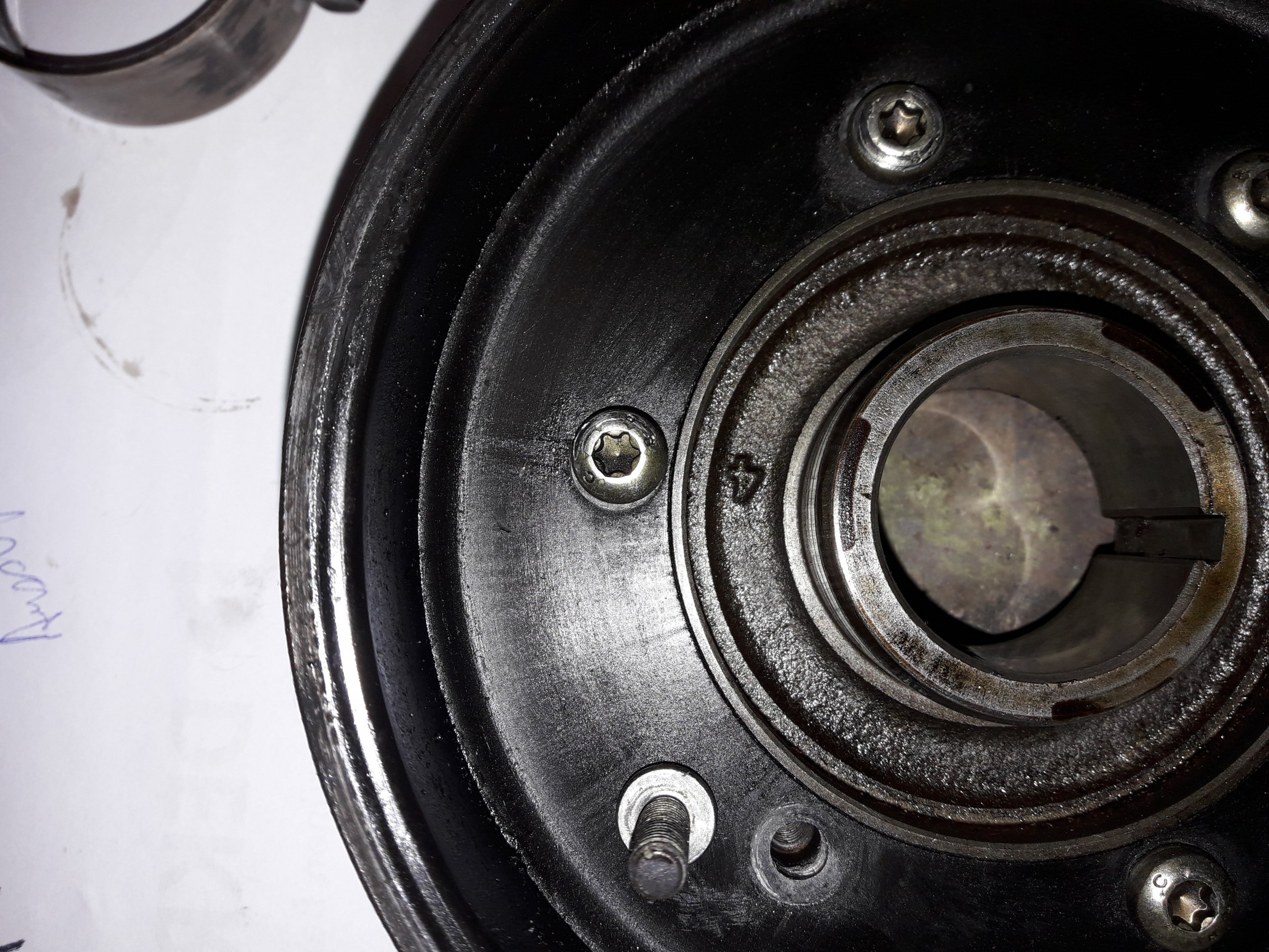

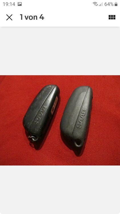

  16. Ich kann Euch sagen : Der Kurbeltrieb , Nockenwellen Hydrostössel.....alles i.O. !!!! Das Geräusch kommt von der losen Riemenscheibe am Schwingungsdämpfer !!!!! Die kleinen Torxschrauben auf der Rückseite sind grade eben so lose das die Scheibe in den Löchern "pendeln" kann. Tükisch das das Geräusch sich nach nem Lagerschaden anhört !!!! Aber so gesehen Glück im Unglück: die kaputte Kette hätte ich ohne das zerlegen nicht gefunden ! Den fast auf Anschlag ausgefahrenen Kettenspanner auch nicht. Was ich noch fragen wollte: Kann man eigentlich in den LOGs auch "Knocks" sehen !? Und: Habe für den 9-3 schon Ersatzknöpfe für das Klimabedienteil gesehen. Für den 9-5 noch nicht . Meine werden langsam " matschig" Gibts die auch irgendwo ? Und noch was: Kann man diese neueren Schlüssel auch anstelle der alten Banane anlernen und nutzen?

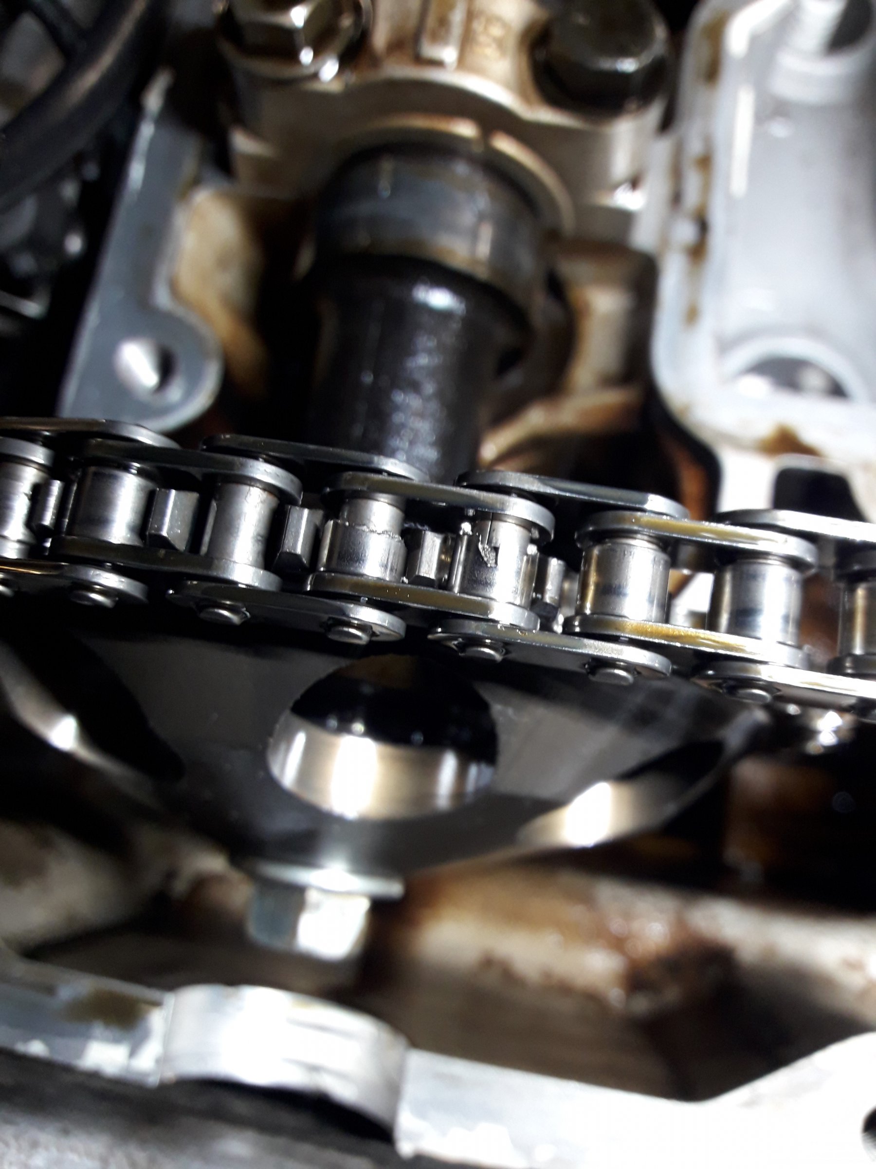

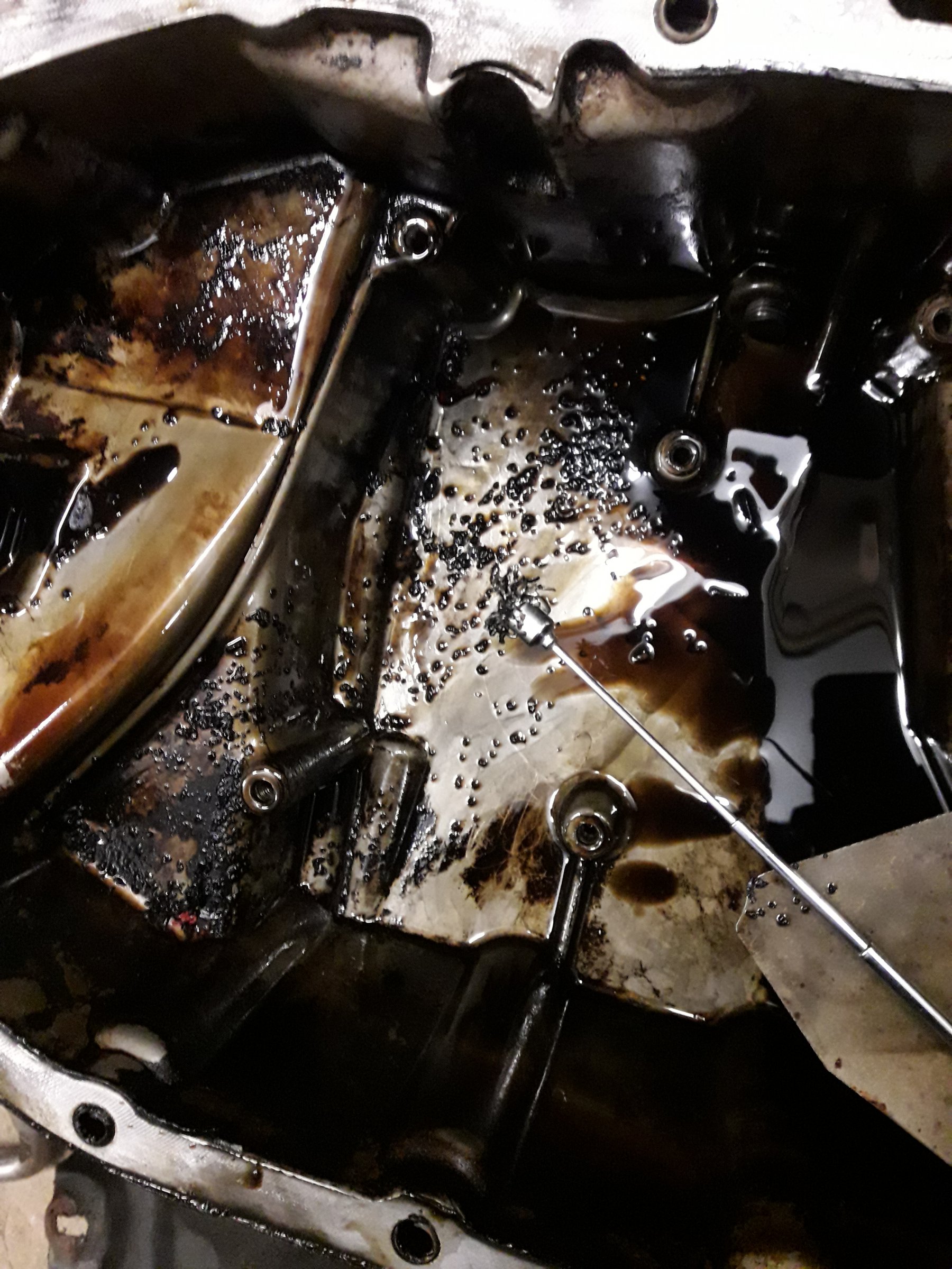

  19. Sowas lässt mir einfach keine Ruhe ....also gestern abend Ölwanne drunter weg. Ausser Ölregen im Gesicht nix feststellen können. Öl ist sauber. Heute hatte es sich augetropft. Lager an KW Pleuel und Kolbenbolzen scheinbar i.O. . In den Zylindern keine Laufspuren erkennbar. Auch beim hin und her pendeln der Kurbelwelle kein "Klack" in irgendeinem Lager zu erkennen/hören. Ventildeckel ab. Auf den ersten Blick nichts zu sehen ..... Auf den zweiten dann das einige Rollen der Steuerkette sich aufgelöst haben...... aber ob das Geräusch da wirklich zu passt !? Von der Frequenz/ Häufigkeit im Leerlauf her !? Kettenspanner ist gute 14mm ausgefahren. Steuerzeiten passen aber. Im unteren Teil der Ölwanne unter dem Schwallblech sind dann auch die ganzen Stückchen zu finden gewesen.... Video wegen dem Geräusch krieg ich hier nicht hochgeladen.....ihr wisst.....bin kein Informatiker:biggrin:
