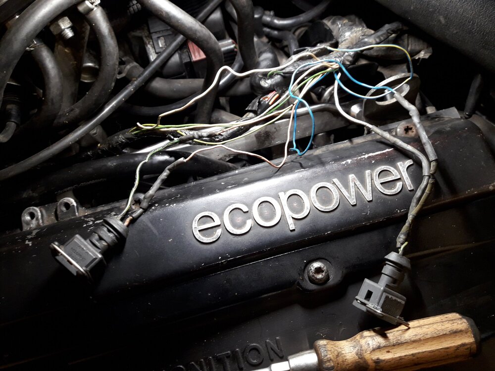

  11. ....will mal kurz Meldung machen..... Heute mal n paar Kilometer mehr gemacht mit Autobahnfahrt etc.: Läuft vernünftig rund und ohne Aussetzer . Spritverbrauch 9.6l . Bisher war alles über 16.4l . Thermostat scheint kaputt zu sein, wird morgen abend gemacht..... Dann werden auch noch ein paar andere Kabel die noch mit an/in die Gasanlage geschleifft sind wieder original angeschlossen (Lambdasonden, Zündspule, Kurbelwellensensor , Drosselklappe) ......
  12. Keine Ahnung.....war aber auch mein erster Gedanke......Anlage (Prins) war schon drin. Wohl ca. seid 2011. War wie gesagt noch n "Injectionmodul" zum einlöten. Die neueren sind mit Steckkabelbaum zum einfacheren Austausch oder auch Brücken mit entsprechendem Stecker. Jetzt sind erstmal die Einspritzventile wieder über den originalen Kabelbaum befeuert. Will mal nicht den Tag vor dem Abend....... Aber hatte das Gefühl er springt zackiger an und läuft kerniger und ruhiger . Probefahrt 20km ohne Aussetzer......mal schauen wie es weitergeht.... Grundladedruck ein wenig runtergeschraubt....läuft ganz gut...... Alles andere zeigen die nächsten Kilometer.....

  20. Ja das habe ich vor.....mich jetzt so weit mit dem Grundladedruck nach unten vortasten bis ich bei ca 1.0 bar Ladedruck lande. - nur zur Kenntnis : ich bin hier jedem Dankbar für Anregungen oder Tips. Insbesondere Dir DL SYS. Ich würde auch niemals sagen : ey Du hast gesagt ich soll..... das "machen" liegt hier in jedermans eigenen Ermessen !! Ich fahre momentan das Maptunstg. Das lässt sich ja nicht loggen..... Die Verbrennungsaussetzer sind nicht sporadisch zwischendurch sondern wenn da dann permanent. Teilweise nach Zündungswechsel wieder weg. Manchmal einen ganzen Tag ..... wie gesagt: Gassteuergerät wird ausgebaut sobald der Tank leer ist. Dann sollte die Baustelle erledigt sein. Und nochmal : ich bin allen Dankbar hier für die Hilfe ! Das ist in dem Maße nicht selbstverständlich . Meinungen gehen nun mal auseinander......

  22. Ja schon. Aber wenn Du zwei Monate lang ALLES ausprobiert und mehrfach geprüft hast und das Ding schlricht nur rum, dann probiert man auch mal sowas aus. Und wenns dann funktioniert ...... """mir hat jemand hier ausm Forum geschrieben das er auch so hohen Grundladedruck fährt...""""
