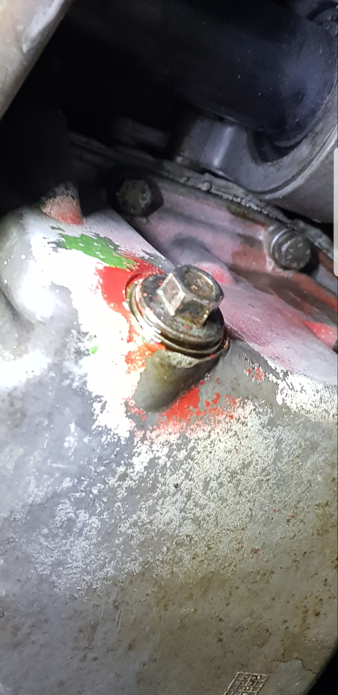

    172tkm, die Ölwanne wurde vor 9tkm von einer Sabwerkstatt demontiert und das Sieb gereinigt. Müssen dur Gummis trotzdem neu?
  5. Dani1895 hat auf gitanes's Thema geantwortet in 9-5 I
    Danke für den Hinweis! Sobald die Ölwanne da ist, Fahr ich damit zur Werkstatt und Frage nach einem KV für das Wechseln der Lager. So gern ich das selbst machen würde, wäre es unvernünftig und eine Fehleinschätzung meiner Fähigkeiten. Sollte ich mir Gedanken über den Hergang machen, wenn der Motor läuft, Leistung hat und keine geräusche macht?

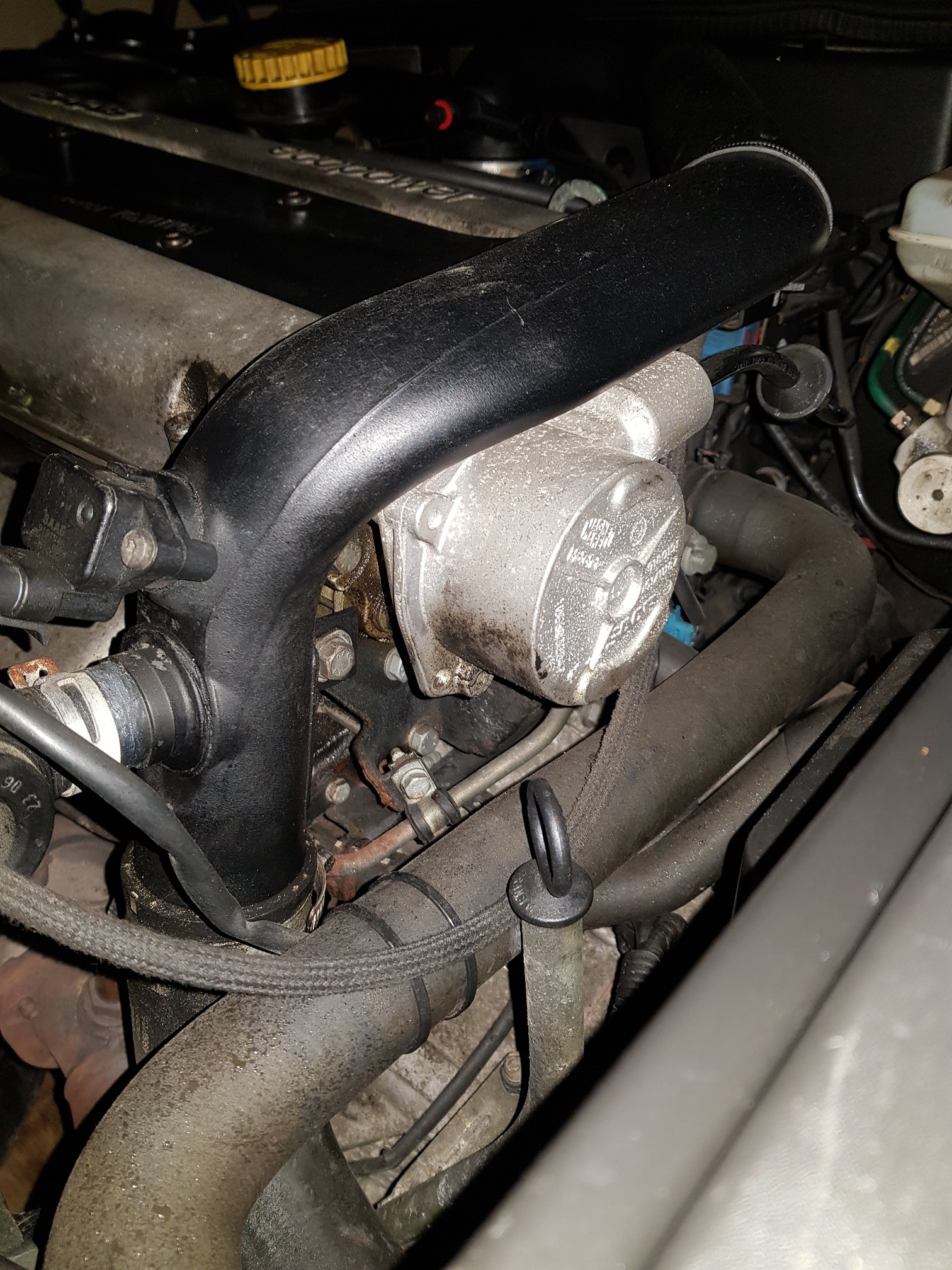

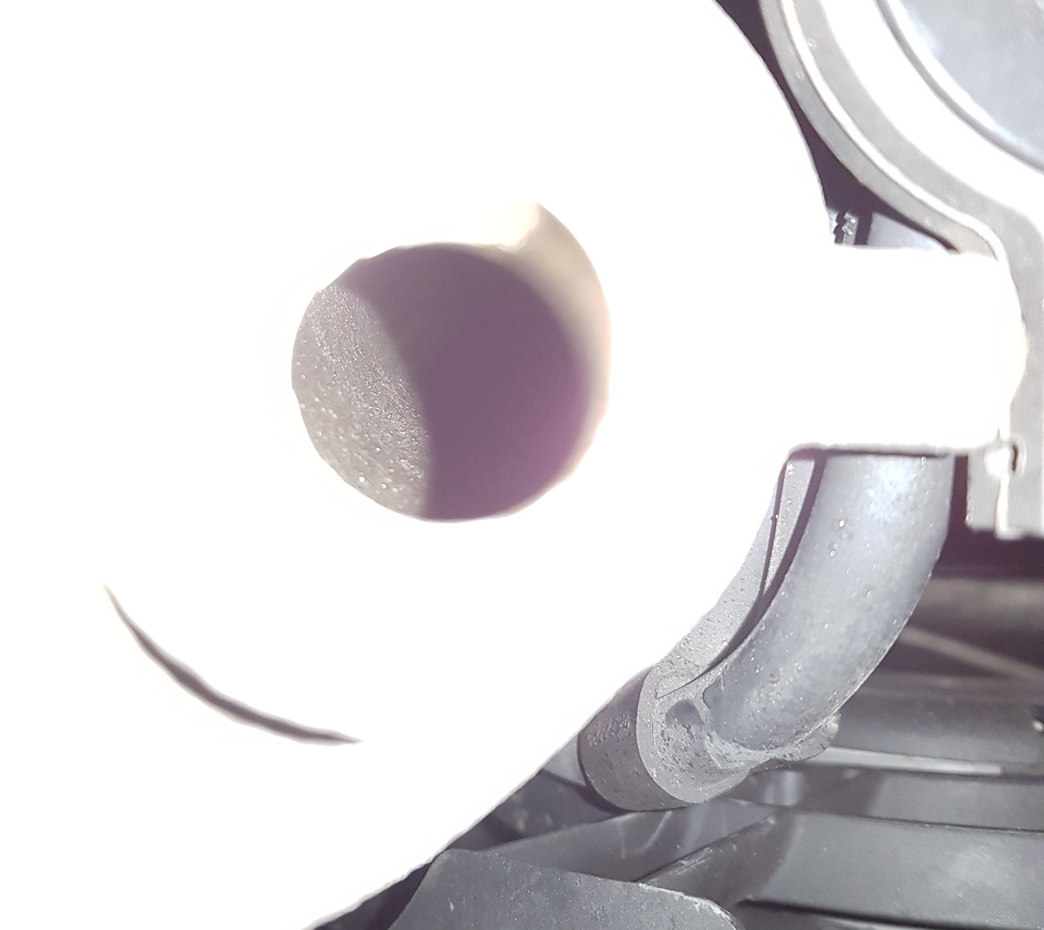

    [mention=800]patapaya[/mention] Es ist eigentlich ein neues, das im Set der Update-KGE enthalten war. Geöffnet hat sich nichts. Es war gleichbleibend über Luftballon-aufblasen-niveau. Mir fällt beim besten will kein Pustevergleich ein, sorry. Dann probiere ich nachher den Schlauch zur Cobra. Die Schraube zur Befestigung in der Cobra war Öl benetzt, also durchgängig ist es, die Frage ist nur wie leicht oder schwer.
  18. Dani1895 hat auf gitanes's Thema geantwortet in 9-5 I
    Hi [mention=16]erik[/mention] genau wie du vermutest, ist es das Rückschlagventil. Dieses ist so eingebaut, dass der druck zur Drosselklappe entweichen kann.

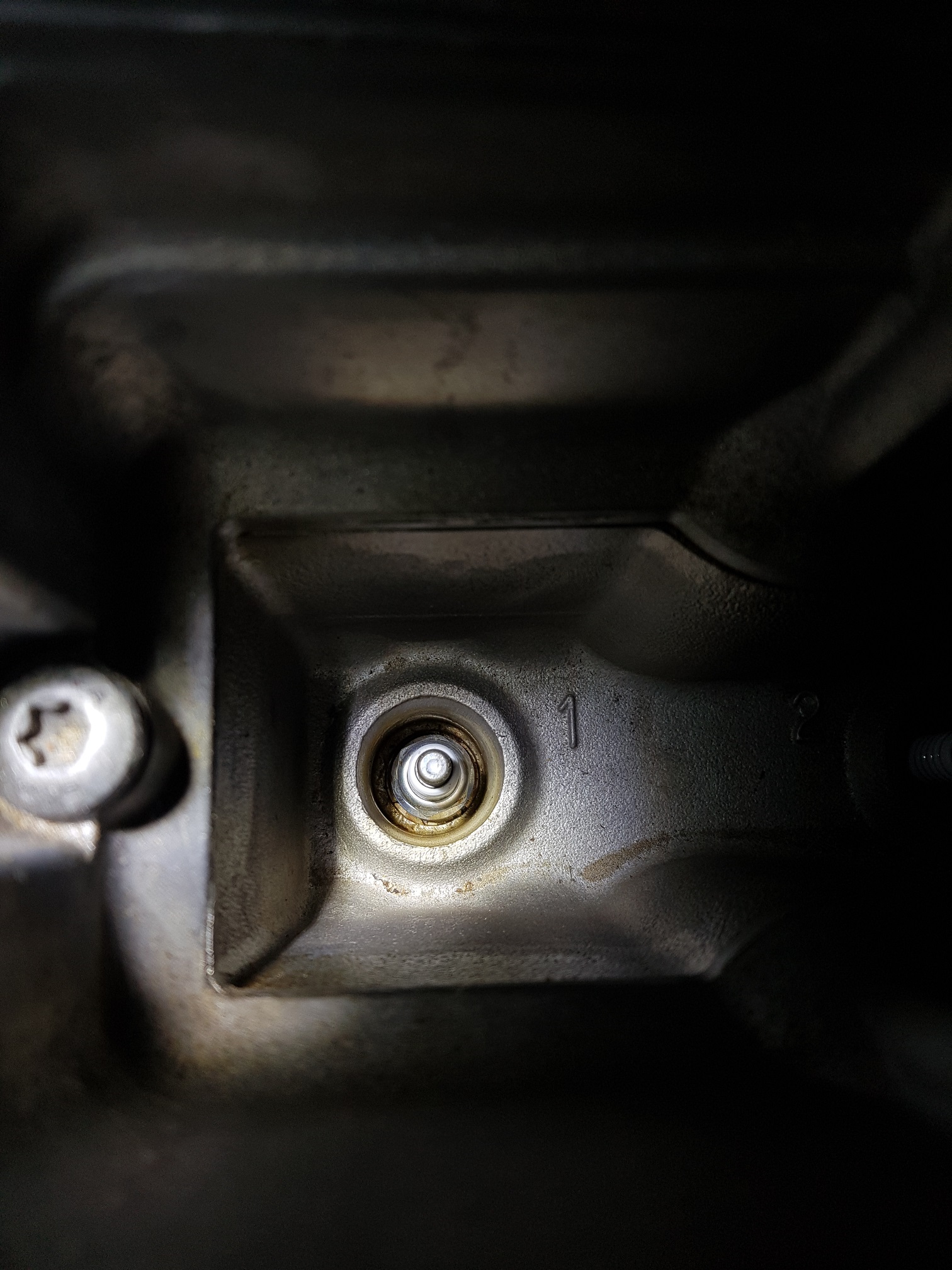

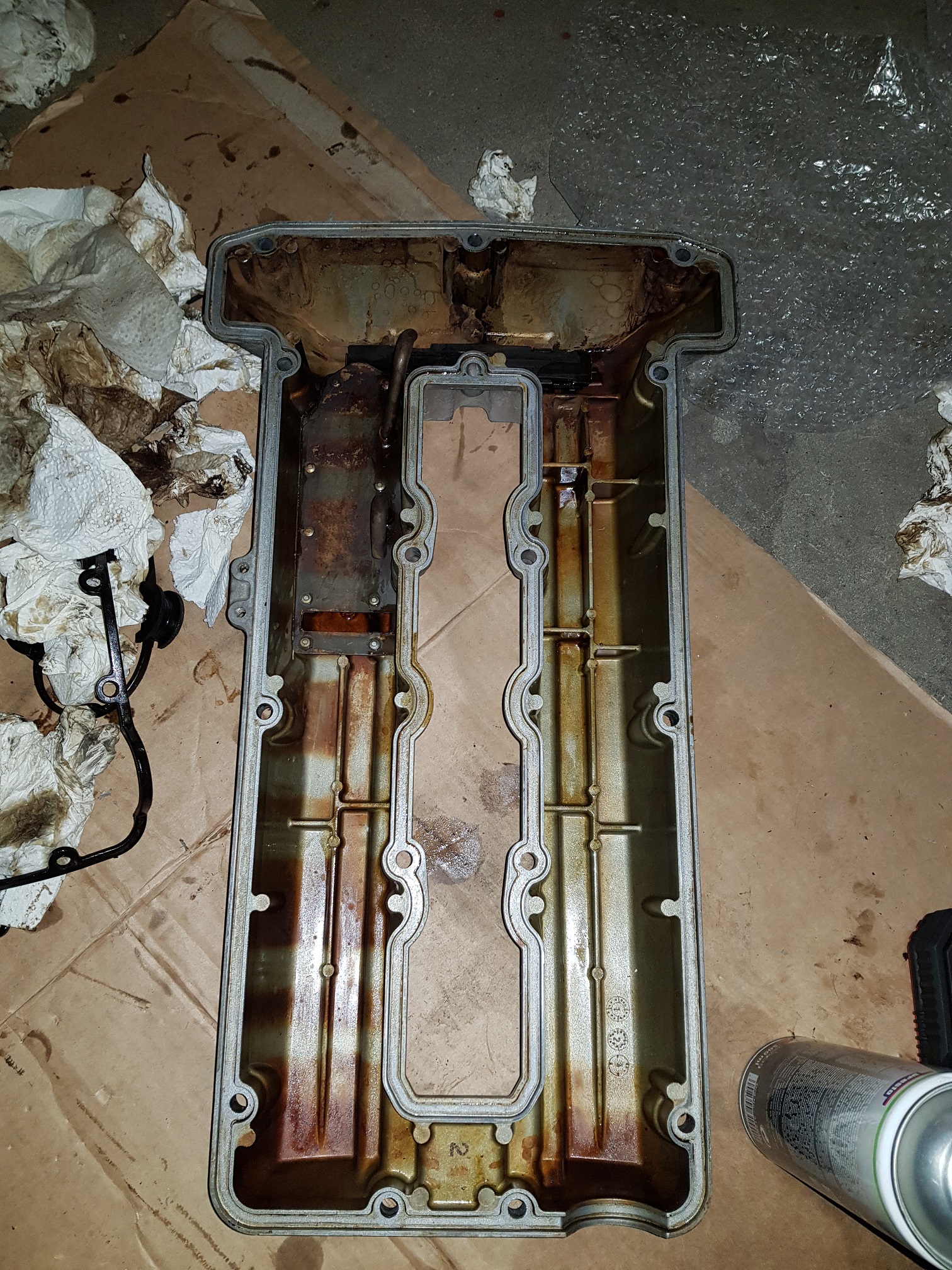

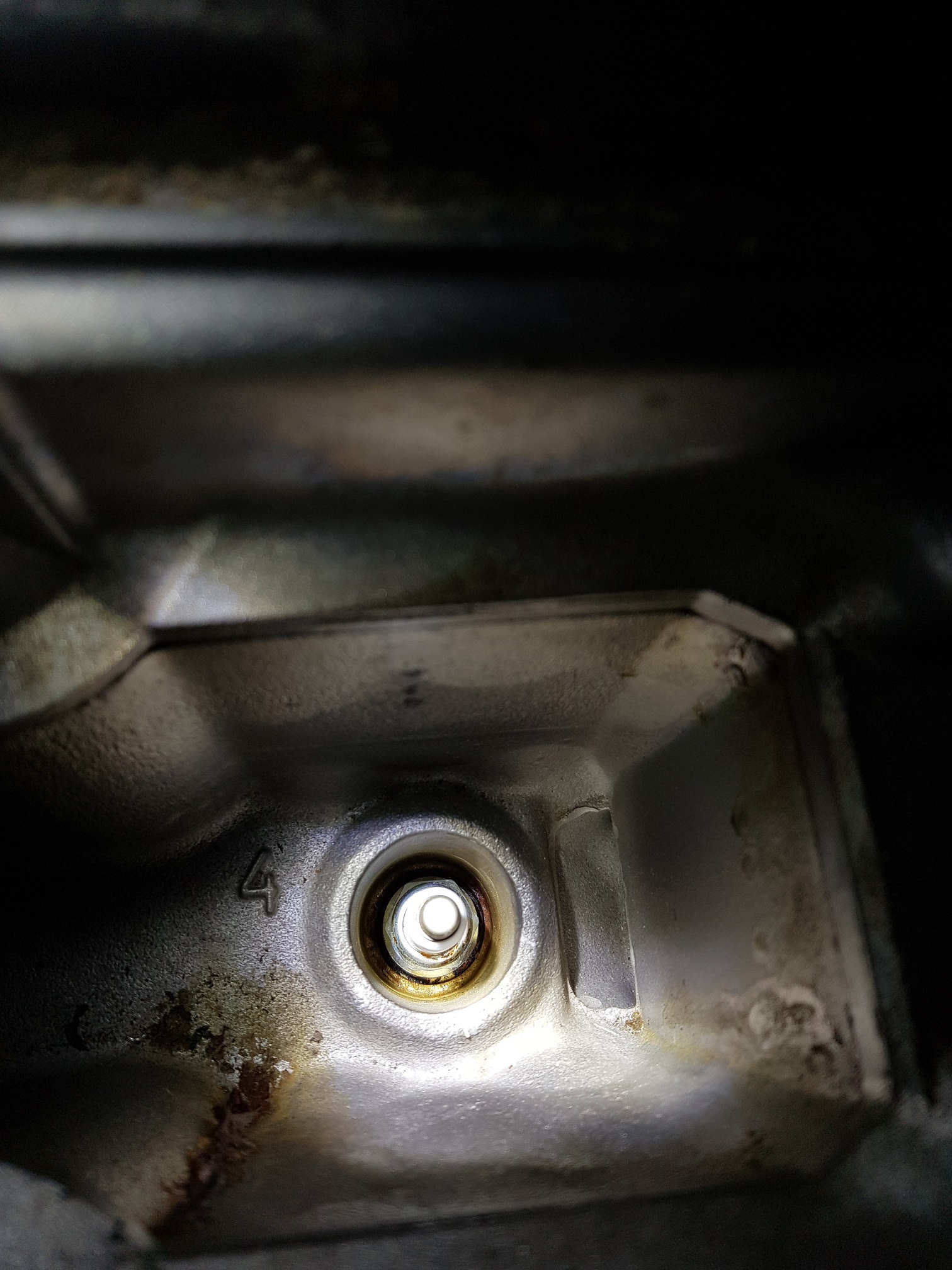

    Und hier noch der Ventildeckel Ich muss die Ölwanne unten noch vom Ölfilm befreien, ansonsten kanns zum Ölwechsel gehen. Ich habe soweit möglich von oben auf die ROllen geschaut, dort ist alles trocken, auch an der gegenüberliegenden Wand. Ich habe erst in den großen Schlauch der KGE gepustet und blubbern gehört. Ist das dann im Catchtank oder die Ölwanne? Anschließend nur in den Schlauch mit dem Ventil. Etwas schwergängig, aber es geht Luft durch. Muss jetzt in die Arbeit und melde mich, sobald ich beim Ölwechsel bin. Ich wünsche euch einen schönen (Regen-)Tag!

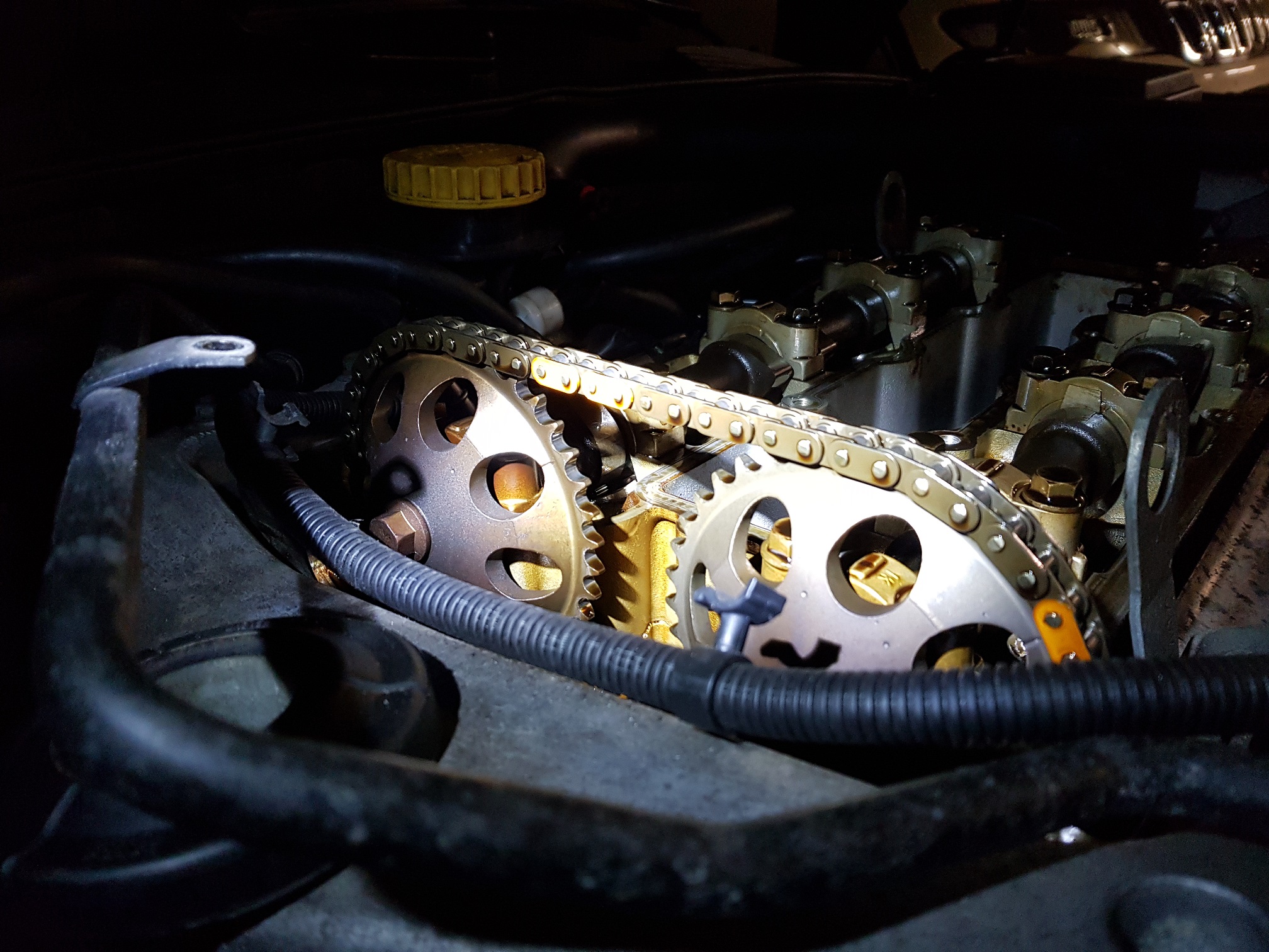

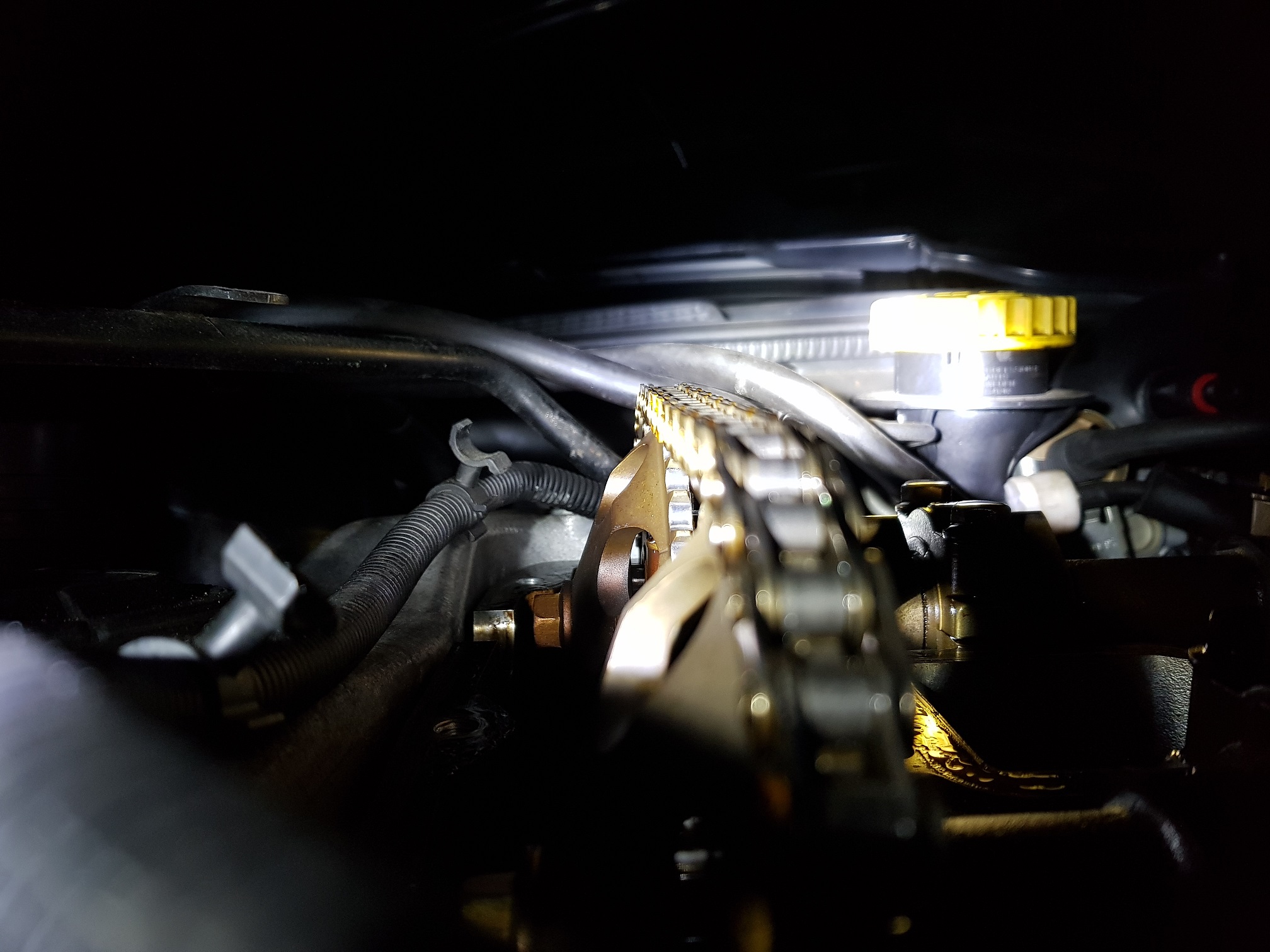

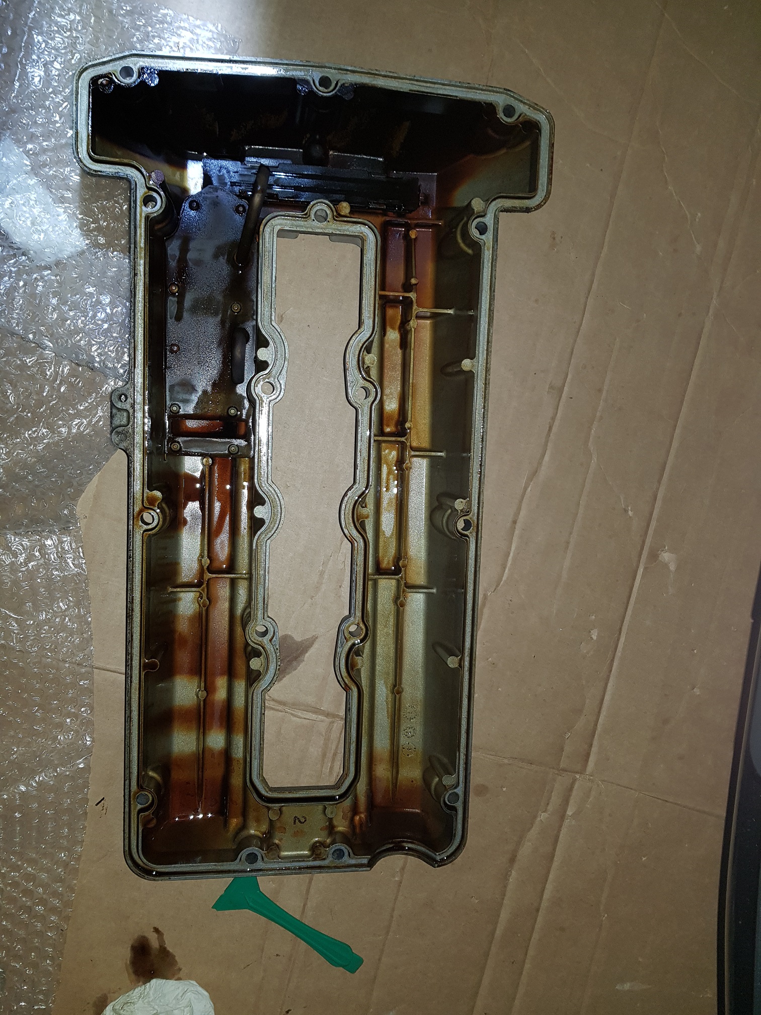

    Habs mit bissal Dirko hinbekommen. Mit Zahnseide hats leider nicht geklappt. Morgen möchte ich noch die Fotos hochladen und um eure Meinung dazu bitten. Kann man den Kettenspanner von Hand eindrücken, wenn er ausgefahren ist?
  22. Dani1895 hat auf gitanes's Thema geantwortet in 9-5 I
    Mein Gedankengang war, dass bei einer anscheinend noch recht frischen Dichtung trotzdem ein Leck vorliegt, der Deckel nicht gleichmäßig auf die Dichtung drückt. Bin mit Putzen fertig und setze die neue Dichtung ein. Dirko an die Ecken auftragen? Evtl. Noch an einer anderen Stelle? Dankenfür eure Unterstützung, ist jetzt schon Recht spät :/
  23. Dani1895 hat auf gitanes's Thema geantwortet in 9-5 I
    Dankeschön! Hab eine leiste genommen :) Der Deckel ist innen nur mit eine super dünnen Ölfilm überzogen. Die Kette ist stark gespannt. Die Dichtungen sind fastbunnerklich weniger flexibel als die neuen. Lässt das auf einen verzogenen Deckel schließen?
  24. Dani1895 hat auf gitanes's Thema geantwortet in 9-5 I
    Welcher Trick ist der, mit dem man einen festen Ventildeckel lockert? :) Hammer mit Gummi dazwischen funzt nicht, schrauben sind wirklich alle draußen Mit nem schlitzschraubenzieher hab ich angst was zu vermurksen

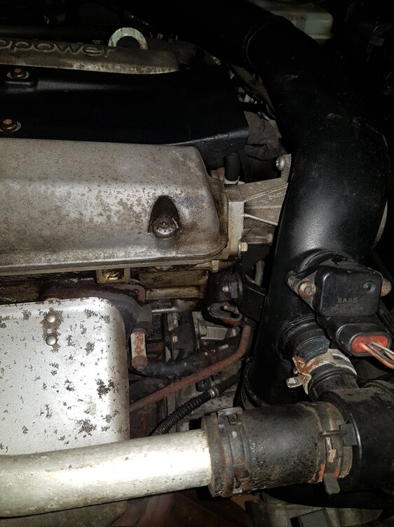

    Vielen Dank für eure Auführlichen Antworten, ich weiß es sehr zu schätzen! [mention=800]patapaya[/mention] Hab mich grad nochmal im WIS durchgewurschtelt. Das ist einer der Anschlüsse an den Klimakondensator [mention=4035]klawitter[/mention] Einen Anspruch des nicht existernden Ölverlustes habe ich nicht. Es soll nur im Durchschnitt sein. Ich fahre den Saab wirklich zu 95% behutsam. Kein Pumpen in den Wandler, kein Kickdown im 1. Gang, allerseltens Sporttaste betätigt. nur testweise bis 200 beschleunigt, ansonsten 130/150 auf der AB. Die anderen 5% sind mit Sporttase auf der Landstraße bis ca. 4000U/Min, oder mal auf der Autobahn im Dritten die Pferde loslassen. Ich hab neulich einem Spetzl gesagt: "Der Saab ist meine Versicherung, vernünftig zu fahren." Ich gehe generell mit allem, ob mein Eigentum oder nicht, sorgsam um. Lediglich bei Mietwägen ist die Hemmschwelle geringer und da habe ich gemerkt wie unnötig hektisch die Fahrweise mit einem 135i oder einem Golf GTI TCR war. Hab ein paar Jahre nebenher als Chauffeur gearbeitet, das ist für mich eine Fahrweise die sich mit dem Anspruch an mich selbst deckt. Vorausschauend, effizient und defensiv. Beifahrer/innen fühlen sich sicher. Für alles andere hab ich mein Motorrad. [mention=438]phil23[/mention] Die KGE hab ich vor ca. 700km gewechselt, da könnte ich heute nochmal überprüfen, ob alles wirklich richtig angeschlossen ist. Motoröl lasse ich morgen oder am Freitag früh wechseln. Die Manschette auf der anderen Seite saut ebenfalls... Muss da "nur" nachgefettet werden? wie würde mann einen neuen Gummi befestigen? Demontage der Welle? Dann Rückt nun die Riemenseite in den Fokus. Ich warte noch mit der Bestellung der Dichtungen bei Skandix Soll ich das Manschettenthema in meinen eigenen Thread übernehmen?
