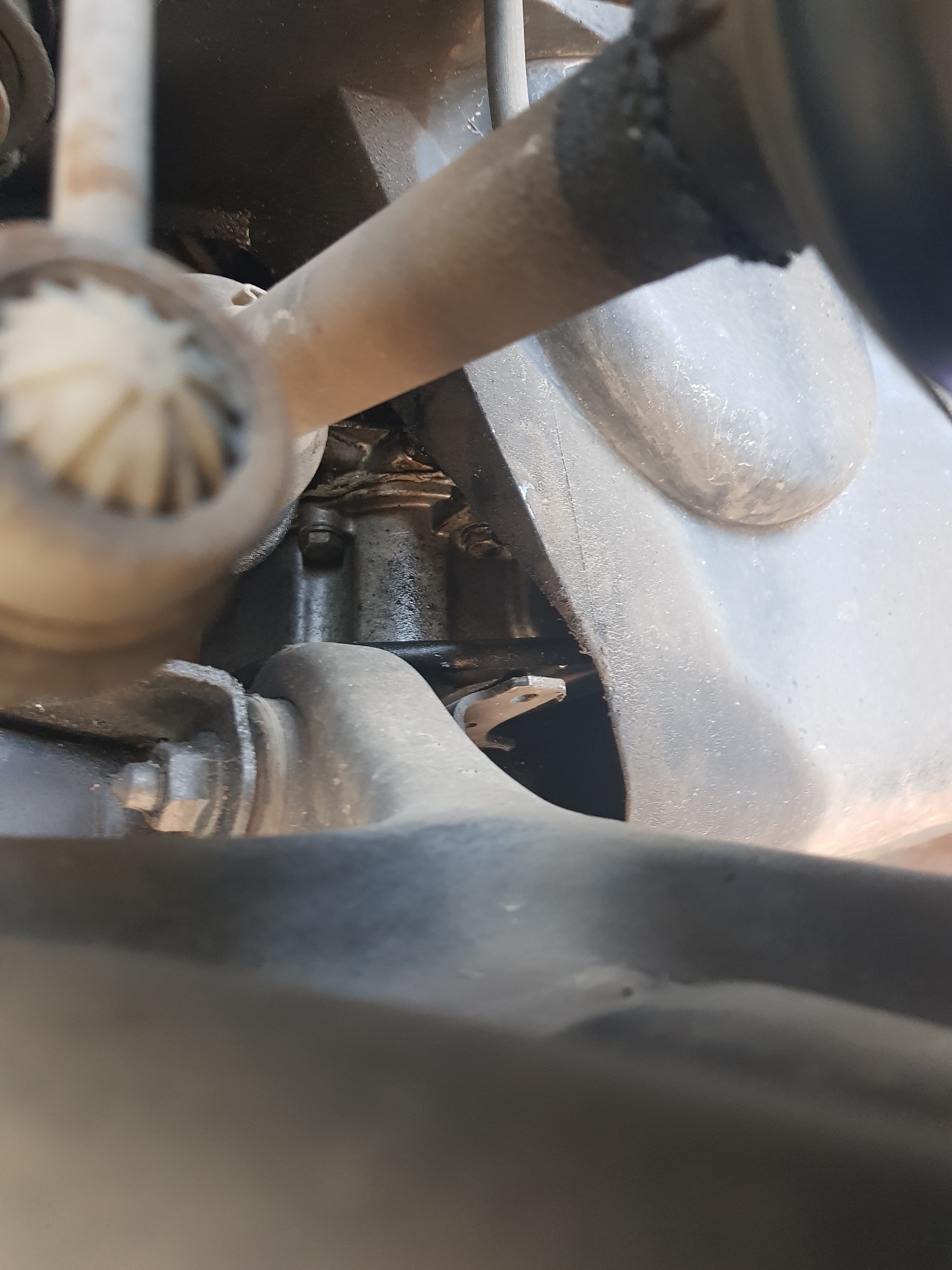

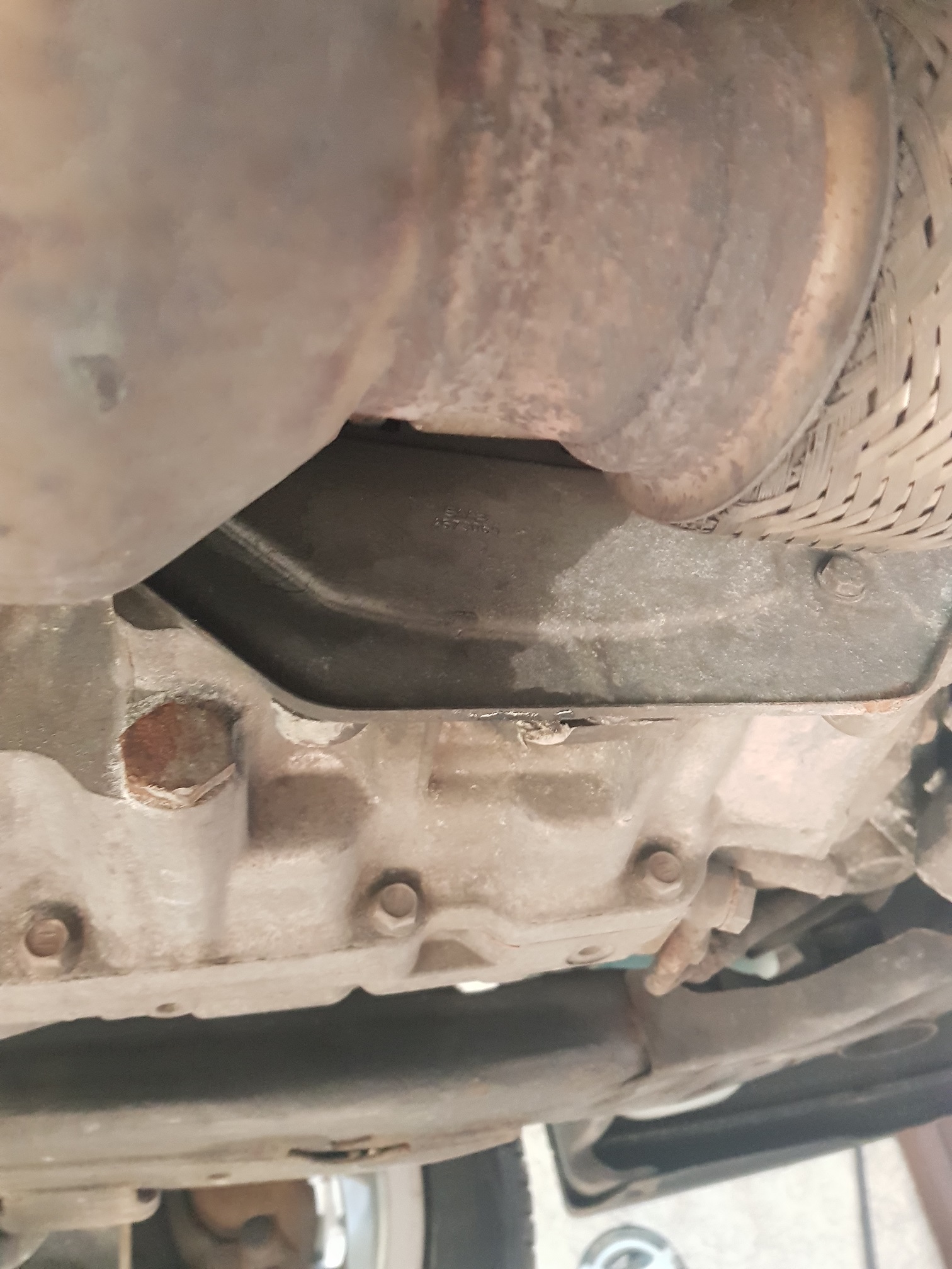

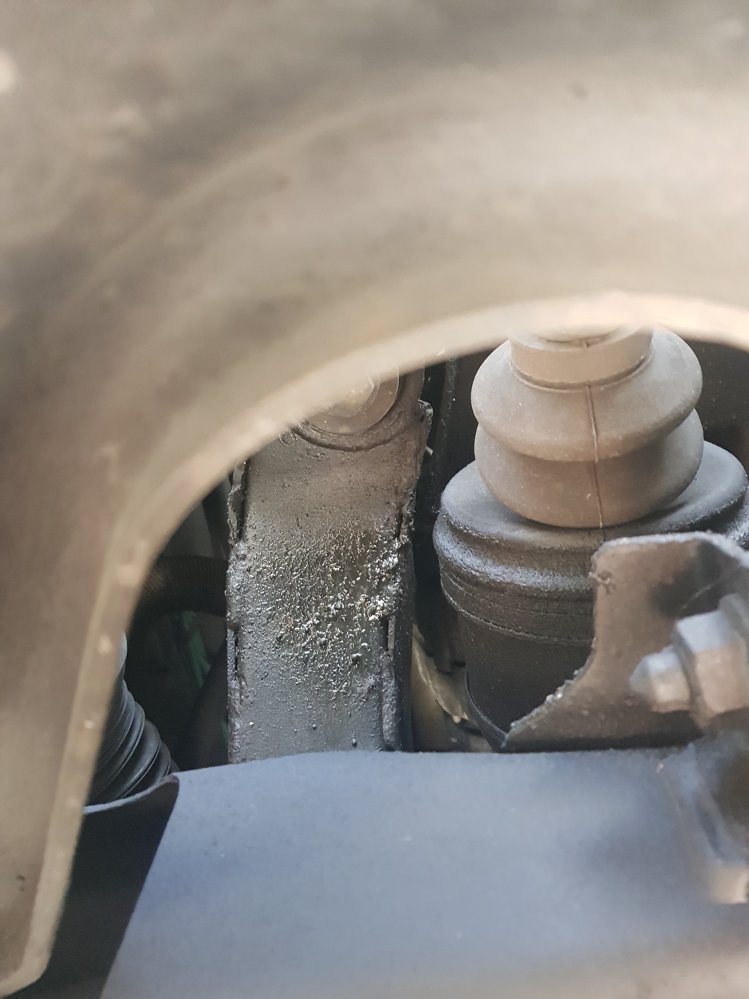

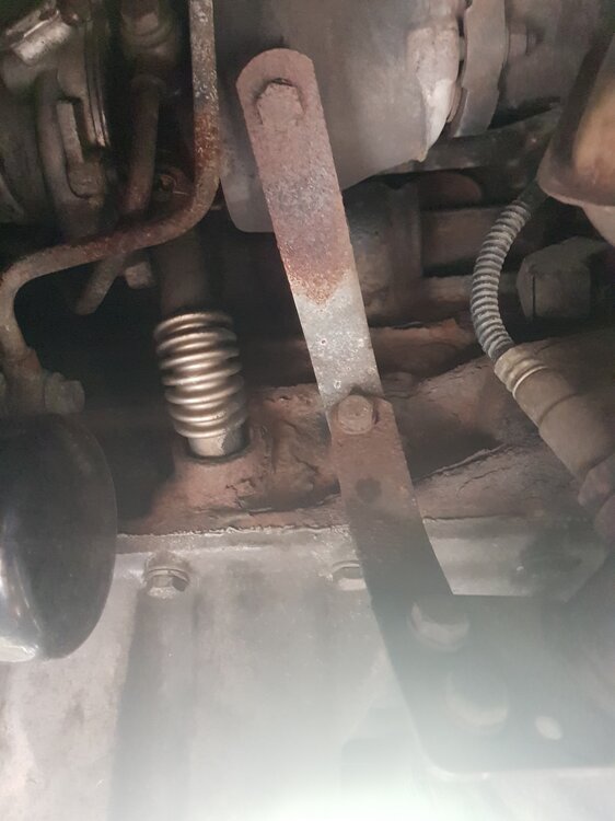

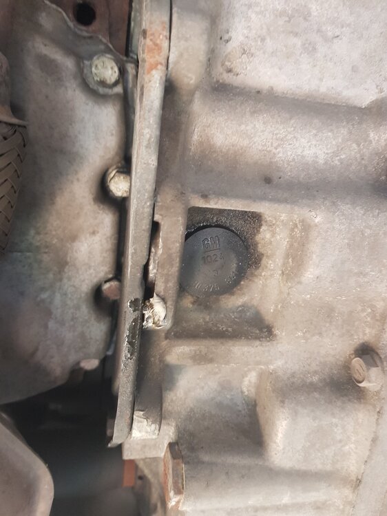

    Ich hab die neuformartierten Fotos leider auf sem PC vergessen und nicht wieder aufs Handy gezogen... Auf der Riemenseite ist die Ölwanne außen feucht, ebenso die Manschette der Antriebswelle und der danebenliegende Arm. Die Ansaugbrücke und die Einspritzgalerie ebenfalls. Am Flansch zum Getriebe befinden sich kleine Tropfen. [uSER=21737]@DL_SYS[/uSER] Für mich zum Verständnis: Der Turbo kann Öl vebrennen, ohne dass man das sieht? Ist es ein Problem, die VDD zu wechseln und dann nächste Woche nochmal aufzumachen, um die Dichtringe von der Vakuumpumpe zu tauschen?

    Vielen Dank für eure Tipps! Es gibt sonst keine Stellen, an denen das Öl unbemerkterweise verschwinden kann. Ganz blöd gefragt, die Messmethode ist so gut? Warmen Motor abstellen, 2 Minuten warten, Stab raus, rein, einen Sugenblick warten, raus, messen. [uSER=21737]@DL_SYS[/uSER] meinst du, Lader austauschen oder überprüfen lassen? Ich hab in keiner Lastsituation Rauch aus dem Auspuff sehen können. Weder blau noch weiß. Ich hab heute unters Auto schauen können, die Fotos sind aber alle zu groß zum Hochladen, das mach ich Morgen noch. Ich bin euch dankbar für jede Minute Geduld mit mir.

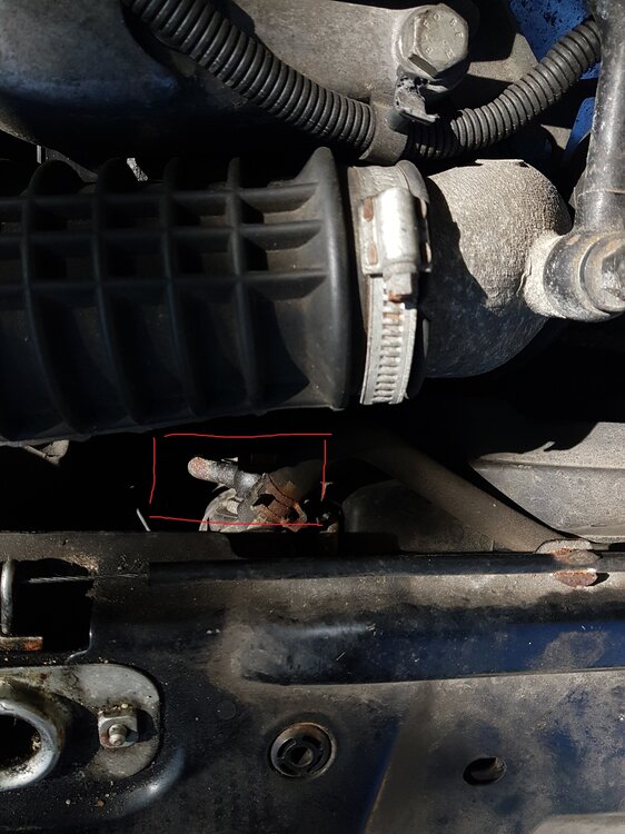

    Ich stehe nun bereit mit Wis und kge kit vor meinem 9-5 und möchte nut kurz mit euch abchecken: -Gehört da wirklich kein schlauch auf den anschluss mit dem roten ring? - reicht es, auf dem foto links mit dem wagenheber das auto anzuheben? (Im wis steht fahrzeug anheben) -fällt euch etwas ins auge, das ich noch beachten soll? Vielen lieben Dank und ein schönes Wochenende! :)
