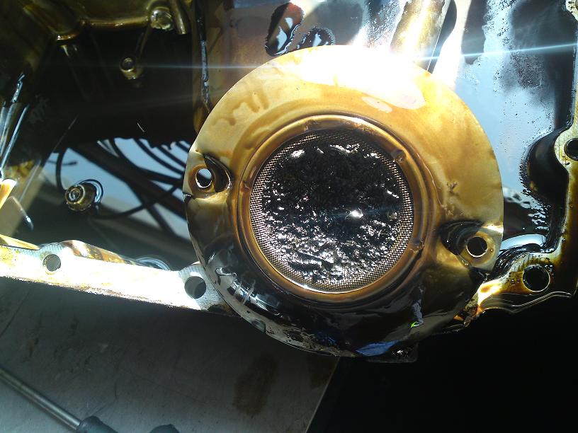

  19. Motor in ANGRIFF:boxing:genommen!!!!!! Beim Oel ablassen habe ich gedacht das Dicker Zuckerrübensirup aus der ablaß Öffnung läuft....von laufen kann da aber nicht die Rede sein! Raabenschwarzes verbrandtes Oel kamm da raus. So etwas habe ich das letzte mal in den 80` an einen Golf1 gesehen, wo mann für Syt.Oel noch ein vermögen zahlen mußte und die Biligplörre in den Motor gekippt hat. Laufleistung von dem Oel mind. 30-40 tkm.......Sogar der Oelfilter ist vollkommen verosttet. Die Folgen habe ich dann beim Begutachten der Haupt und Pleullager. 1. Auspuff ab 2. Oelwanne ab 3. Ohnmacht beim betrachten des Ansaugsiebes: VOLL MIT OELKOHLE[ATTACH]56889.vB[/ATTACH] Lagerschalen sind verschlissen muß ich tauschen.Aber erst mal Motorspülen!! Lg Reiner
