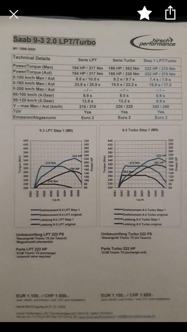

  11. Vielen Dank für deine Ideen! - Eventuell liegt das Problem, wirklich im unpassenden Steuergerät. Bin bisher davon ausgegangen, das dieses Steuergerät für Handschalter wie auch für Automatik funktioniert. Diese Annahme erscheint mir dank deines Kommentars mittlerweile ziemlich fraglich, ja schon fast dämlich. Werde vom Vorbesitzer nochmal erfragen, ob er die 154PS Handschalt oder Automatik Version besaß. - "38% auf bis zu 0,2% Ladedruck" -> So hatte es mir der Werkstattmitarbeiter gesagt, vermutlich waren 0,38Bar gemeint. - Hirsch verspricht 222 PS (Siehe Anhang) So lernt man dazu, wenn man ohne viel Vorwissen an die Dinge herangeht :rolleyes: Vielen Dank!
